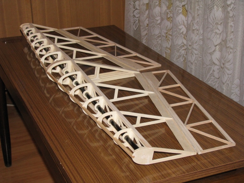

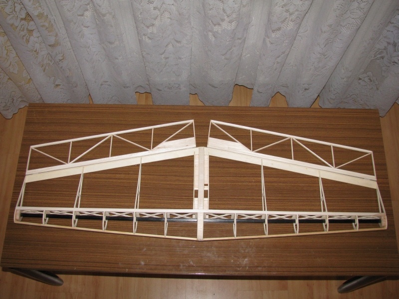

Jako że nie lubię przestojów w pracy i świecącego pustką biurka, postanowiłem zmaterializować moje ostatnie CAD-owe wypociny.
r1.jpg [ 188.68 KiB | Przeglądane 19452 razy ]
r2.jpg [ 179.35 KiB | Przeglądane 19452 razy ]
Stwierdziłem że nie zaszkodzi wzmocnić konstrukcji rurką węglową, która przewalała mi się na półce. No i tutaj wylazł babol, ponieważ rurka ma 1000 mm a skrzydło 1016 mm :? Ale jak widać, jakoś z tego wybrnąłem.
Natarcie wykonałem z listewki sosnowej 5x5 mm, żebym nie musiał obchodzić się ze skrzydłem jak z jajkiem. Całość jest bardzo sztywna i waży 210g.

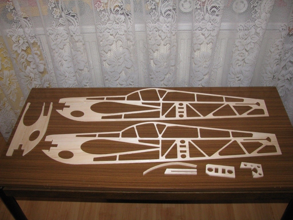

Cieszy mnie że się podoba i dziękuję za wsparcie psychiczne. Wzorowałem się początkowo na Skeeterze, później wpadł mi w oko Edge 540, ale nie jest to kopia żadnego z nich.
Pracy jest co niemiara, ale szczęśliwie dorobiłem się drukarki OKI 3321 i mogę w miarę ładnie wydrukować całościowe plany. Drobne elementy drukuję na laserówce. Gdybym miał w pobliżu ploter laserowy pewnie skusiłbym się na wycinanie z jego pomocą, ale ręczne wycinanie wcale nie jest dla mnie dużym utrudnieniem.
Dla przykładu pochwalę się dzisiejszymi wycinankami. Zajęło mi to 4 godziny z przerwami na kawę, obiad i kolędę :evil:

Naprawdę jestem pod wrażeniem !!!
I jeszcze te elipsy, okręgi... ogromny szacun !

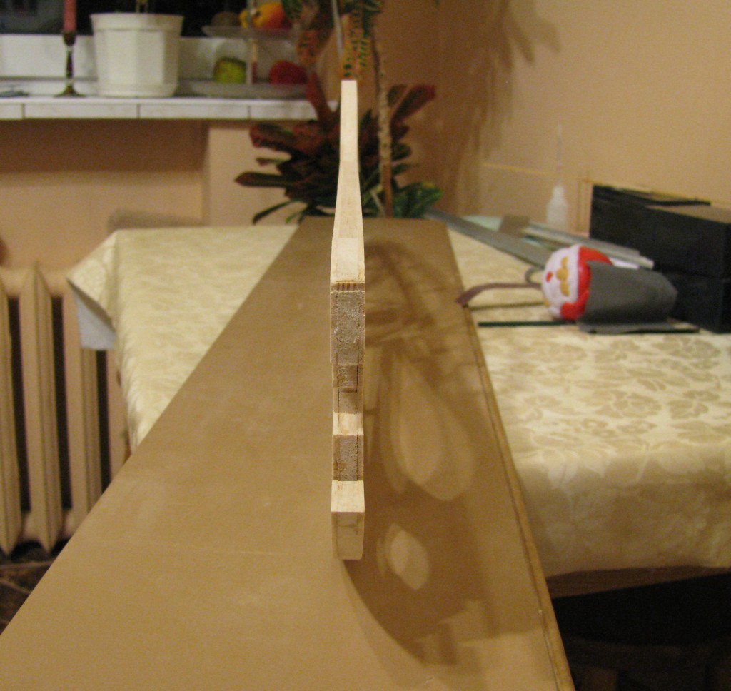

A zapytam o jeszcze jedno z ciekawości - balsa ma 10cm szerokości - profil znacznie więcej.
Skleiłeś 2 arkusze balsy i dopiero wycinałeś, si ?
 Tytuł: Re: Radosna twórczość balsowo-sklejkowa
PostNapisane: niedziela, 23 stycznia 2011, 22:37
Dokładnie tak jak napisałeś. Skleiłem wzdłuż dwie deski i dwa takie komplety połączyłem taśmą papierową by z jednym zamachem wyciąć dwa poszycia. Nakleiłem na to cały plan i wio. Większość nożykiem, część włośnicą, resztę siłą woli :D
W tej chwili jestem na etapie wklejania "wnętrzności".

A co do sklejenia dwóch desek to kleiłeś je skośnie czy po długości.
PostNapisane: niedziela, 23 stycznia 2011, 23:22
Sklejałem po długości, ale plan przykleiłem delikatnie po skosie.

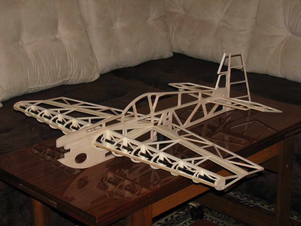

Ciąg dalszy prac
r5.jpg [ 174.96 KiB | Przeglądane 19219 razy ]
Martwi mnie delikatne wygięcie w stronę poszycia, ale mam nadzieję że się wyprostuje po przyklejeniu drugiej strony. Jeśli nie, to będzie problem :?

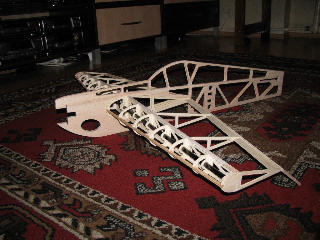

Uff, już po bólu. Mogło być gorzej :)
r6.jpg [ 168.37 KiB | Przeglądane 19208 razy ]
r7.jpg [ 213.91 KiB | Przeglądane 19208 razy ]
Cały kadłub waży 80 g.
Muszę czym prędzej zabrać się za usterzenie, bo wygląda jak pół d... zza krzaka.
r8.jpg [ 219.42 KiB | Przeglądane 19205 razy ]
Dodam jeszcze, że jak na mój gust to wyszło dość sztywno. Folia pewnie jeszcze poprawi i będzie gut.

Powiem tak, nigdy deskoloty mi sie nie podobały, ale ten coś w sobie ma.
Te skrzydła robią pozytywny efekt.
Czy skrzydła będą ruchome, że rura idzie po całości skrzydła??
PostNapisane: poniedziałek, 24 stycznia 2011, 21:47
Miałem pewne obawy co do sztywności tak rzadko ożeberkowanego skrzydła, w dodatku nie dałem nad i pod dźwigarem sosnowych listewek więc pomyślałem o walającej się rurce. Czy dałbym pół metra czy cały metr, wagowo niewiele by to zmieniło a tak przynajmniej będę miał trochę więcej zaufania do skrzydła.
Kolejny będzie inny :D
