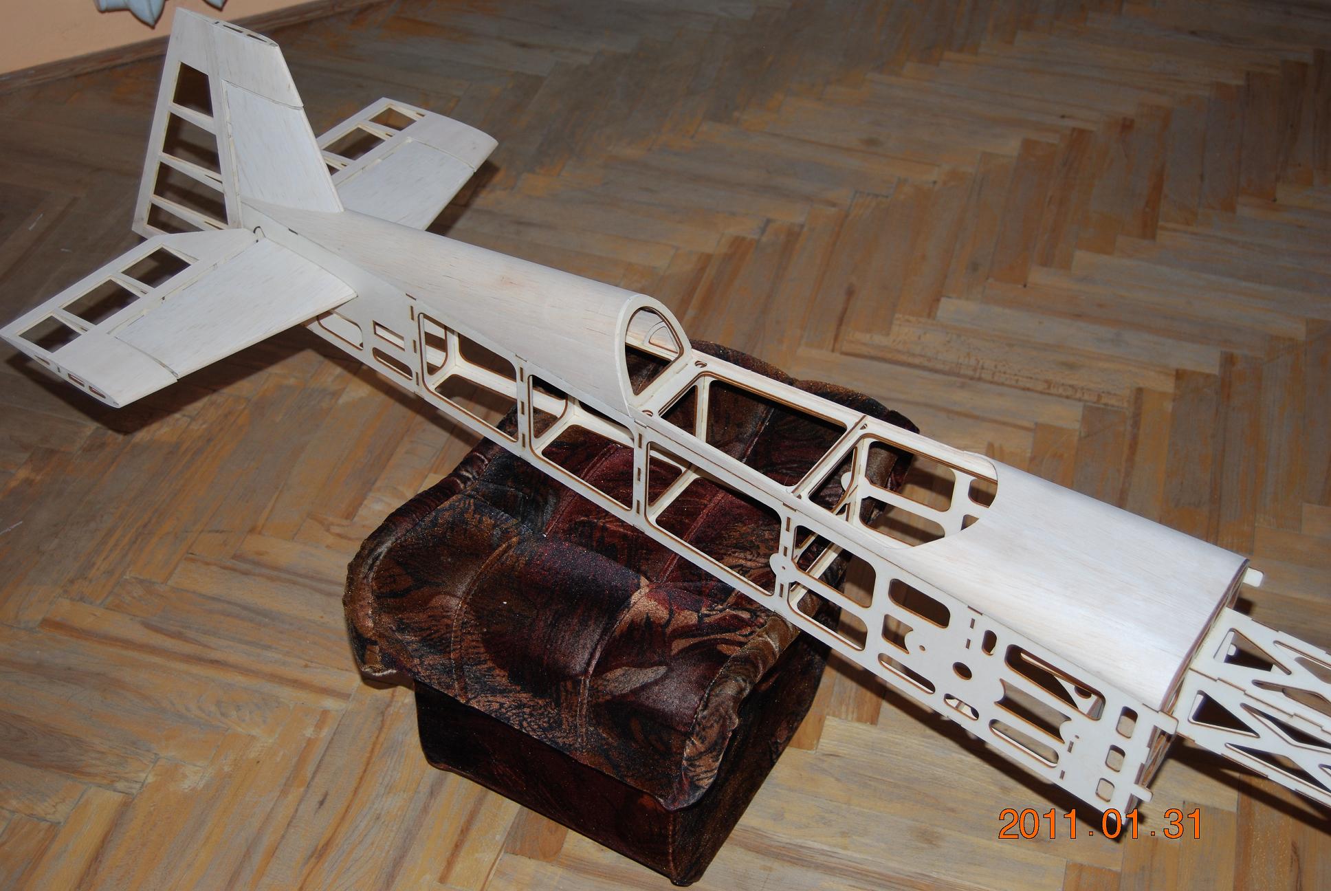

slawekmod napisał(a):
Oczywiście że można wzmocnić domek prętami ale jeżeli ma to złożyć "n" osób gdzie "n" jest liczbą nie wiadomą więc wklejanie prętów mija się z celem. Układ domku w tej chwili wygląda praktycznie jak mix dźwigni jednostronnej z dwustronną. W zależności od tego jak się wyląduje to w przypadku mocnego lądowania na 3 punkty silnik może wyrwać domek i pierwsza wręga będzie się cofać i najprawdopodobniej ulegnie zgnieceniu a druga rozerwaniu , w przypadku przywalenia mordą w ziemię kolejność będzie odwrotna. Oczywiście to są przypadki extremalne jednak należy pamiętać że silnik 100g i pakiet ze 300 to jest już pokaźna masa. Jak to mówią (nie) przyjaciele : pożyjom , uwidiem.
I tutaj jest Twój ból, ja projektowałem model pod siebie i założenie jest takie że ma być lekki a jak walnie to wycinam nowe części i dorabiam np. kadłub ( aczkolwiek wszystko wyszło nadspodziewanie mocne, następnego wyażuruję jeszcze bardziej ), Ty musisz się martwić żeby N osób było zadowolonych z glebo odpornego modelu którego nie da się skopać przy montażu.

Pomijając to czy będzie z tego zestaw czy nie , nie zmienia to faktu że górna część boczków domku zostanie połączona przeze mnie z kieszenią łącznika skrzydeł, wtedy będzie sztywno.
To co poniżej waży 453g

Ładnie to wychodzi ale kurna beleczka... ten kadłub wydaje się trochę za pękaty :roll: Chyba, że to tak na zdjęciach wygląda.
Żeby tylko GeeBee z tego nie wyszedł :D
Maciej
 Tytuł: Re: Velox Revolution II 58" - moje boje z AutoCad
PostNapisane: poniedziałek, 31 stycznia 2011, 20:30
Kadłub jest jak najbardziej ok, też myślałem że będzie za szeroki ale w realu jest bardzo dobrze.

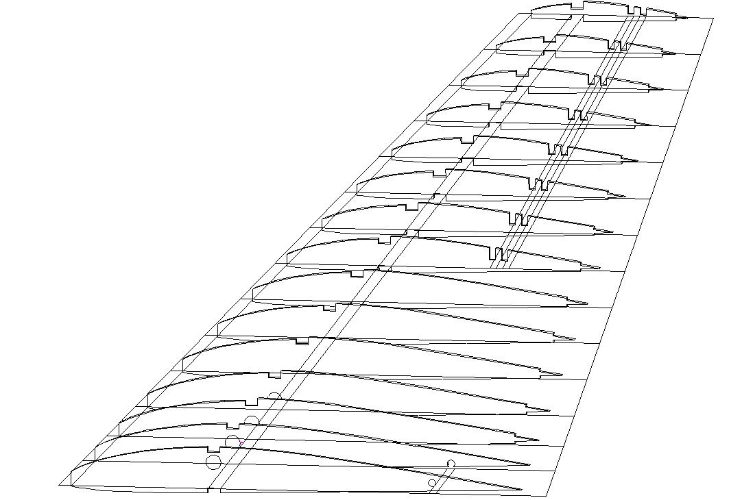

Co do projektu skrzydła - da się bez problemu zrobić żeberka o nierównym rozstawie, z listwami, o różnych profilach na końcach z automatu. Wszystko to za jedyne 30 euro (a przynajmniej tyle było jak kupowałem) robi dla nas program Profili Pro. Ustawia się profile nasady i końcówki, rozstawy żeber, a resztę program klepie sam. A potem mozna wyexportować do DXF żeberka gotowe do cięcia (od razu zamknięte polilinie) i plan skrzydła. Jak komuś zbywa te 150zł, to polecam serdecznie - ja wydałem, i naprawdę nie żałuję. W załączniku żeberka, wykonane w ciągu dosłownie 15 minut (nie licząc przerobienia na 3D i rozłożenia na planie - plan wygenerowany z automatu).
Z tymi obrysami oczywiście żartowałem ;] A nie żartowałem z tym, że idę rysować :)
przykład.JPG [ 97.54 KiB | Przeglądane 9565 razy ]
