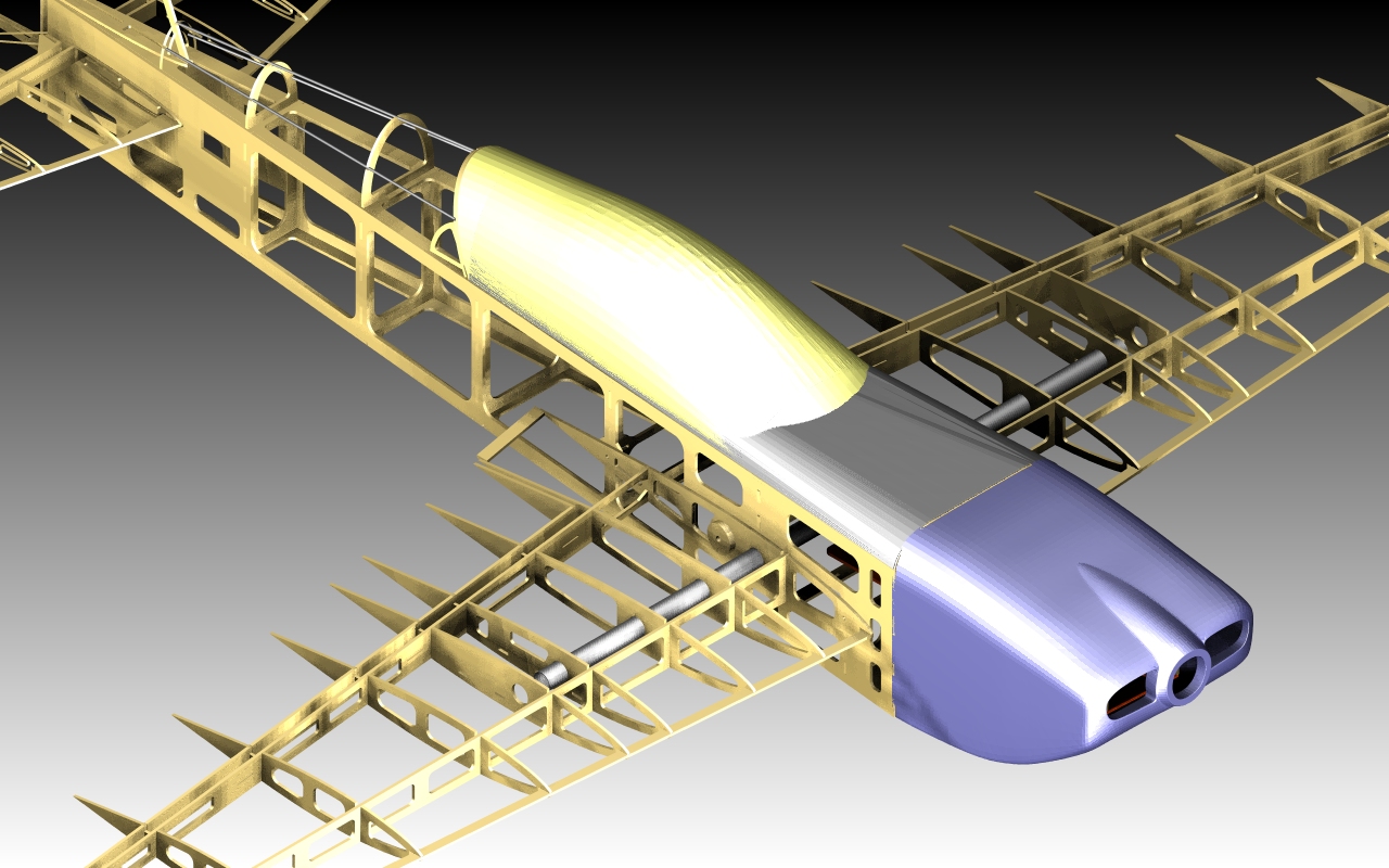

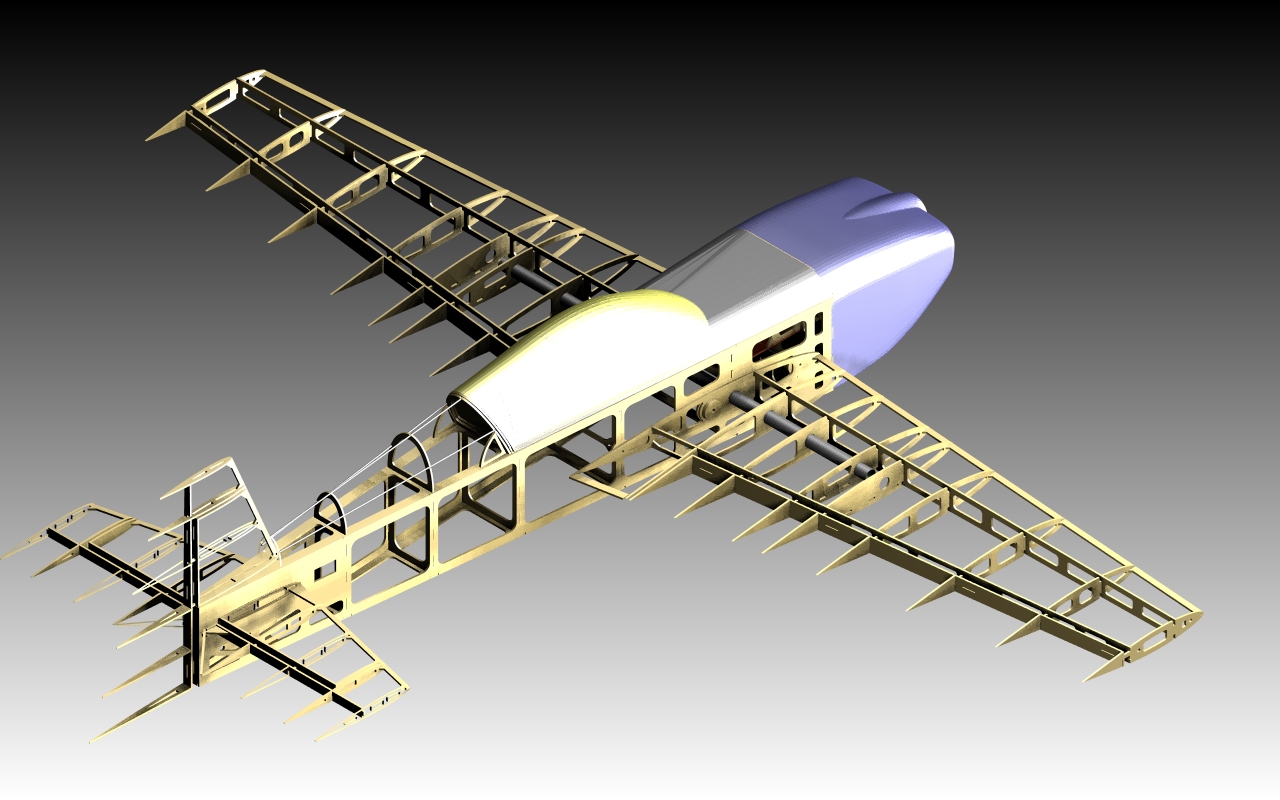

Wydłużyłem maskę, i powiększyłem średnicę kołpaka do 53mm.
velox 3d z dobrą maską2.JPG [ 157.5 KiB | Przeglądane 9811 razy ]
velox 3d z dobrą maską1.JPG [ 423.65 KiB | Przeglądane 9811 razy ]
velox 3d z dobrą maską.JPG [ 610.26 KiB | Przeglądane 9811 razy ]

Trochę przykombinowałem i zmieniłem wloty powietrza , chyba bardziej mi się podobają.
velox 3d z dobrą maską.JPG [ 115.56 KiB | Przeglądane 9752 razy ]
 Tytuł: Re: Velox Revolution II 58" - moje boje z AutoCad
PostNapisane: sobota, 22 stycznia 2011, 18:35
Nie za kanciasto?
W mojej opinii te zaokrąglone chyba nieco lepiej komponowały się do obłej maski.
PostNapisane: sobota, 22 stycznia 2011, 18:37
Kwestia gustu. TC Deluxe jest za cienki do zrobienia maski od zera , będę musiał wyciosać ją ręcznie.

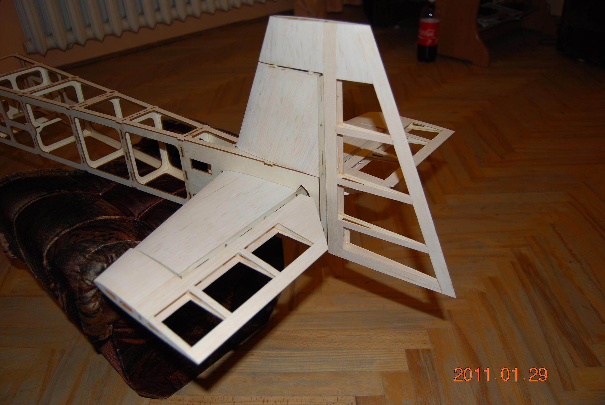

Uporałem się ze statecznikami.
DSC_0046.JPG [ 264.91 KiB | Przeglądane 13002 razy ]
DSC_0047.JPG [ 228.64 KiB | Przeglądane 13002 razy ]
DSC_0048.JPG [ 244.73 KiB | Przeglądane 13002 razy ]
DSC_0050.JPG [ 153.85 KiB | Przeglądane 13002 razy ]
DSC_0054.JPG [ 223.57 KiB | Przeglądane 12961 razy ]

Zimy jeszcze chwila została :) ! Tak więc deska balsy w dłoń i do przodu.
Czy będą zestawy ? O ile model nie rozpadnie się podczas moich testów w locie a Sławek wydoli na tantiemy dla mnie za projekt to czemu nie :D ? <żartuję oczywiście>. Model zapowiada się fajnie ale ma dwie bolączki :
1. może się okazać że ster wysokości jest za mały aczkolwiek zamknięcie szczeliny aerodynamicznej + odpowiednio duże wychylenia + zastosowany profil o zmiennej grubości powinny dać radę ( być może po prostu ster wydaje się też optycznie mały bo stała cześć steru jest potężna ). Jeśli będzie kiepsko to trzeba będzie zaprojektować i zamontować nowy SW.
2. waga, na razie zapowiada się obiecująco ale każda wpadka z ciężkimi materiałami może zepsuć całą zabawę.
Aczkolwiek na dzień dzisiejszy bardziej w mocy zostaje waga 2.1-2.2kg.
