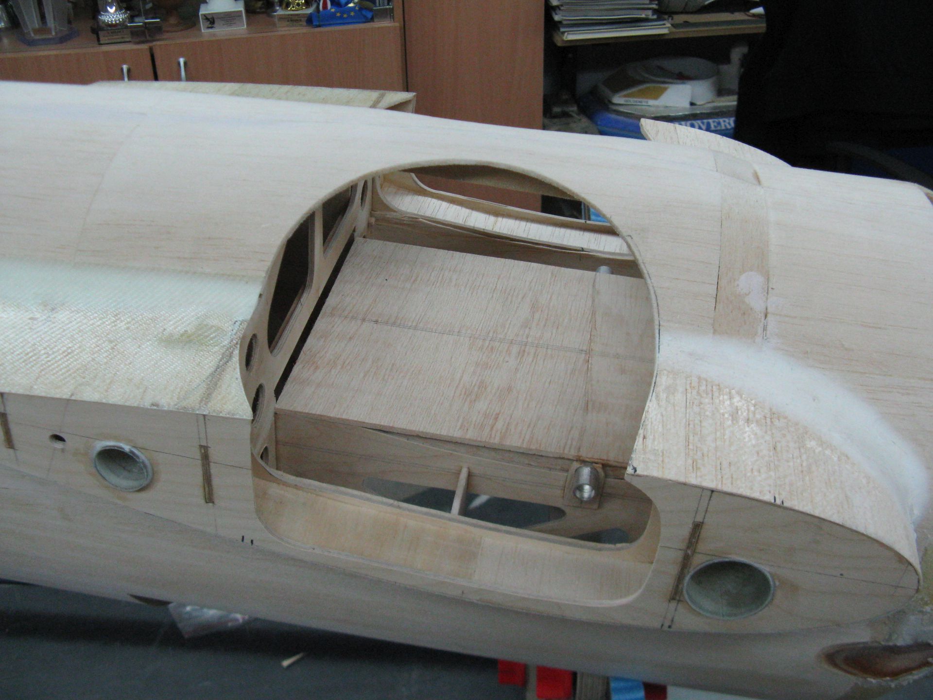

Skleiłem kadłub, wcześniej robiąc prowadzenie kabli.

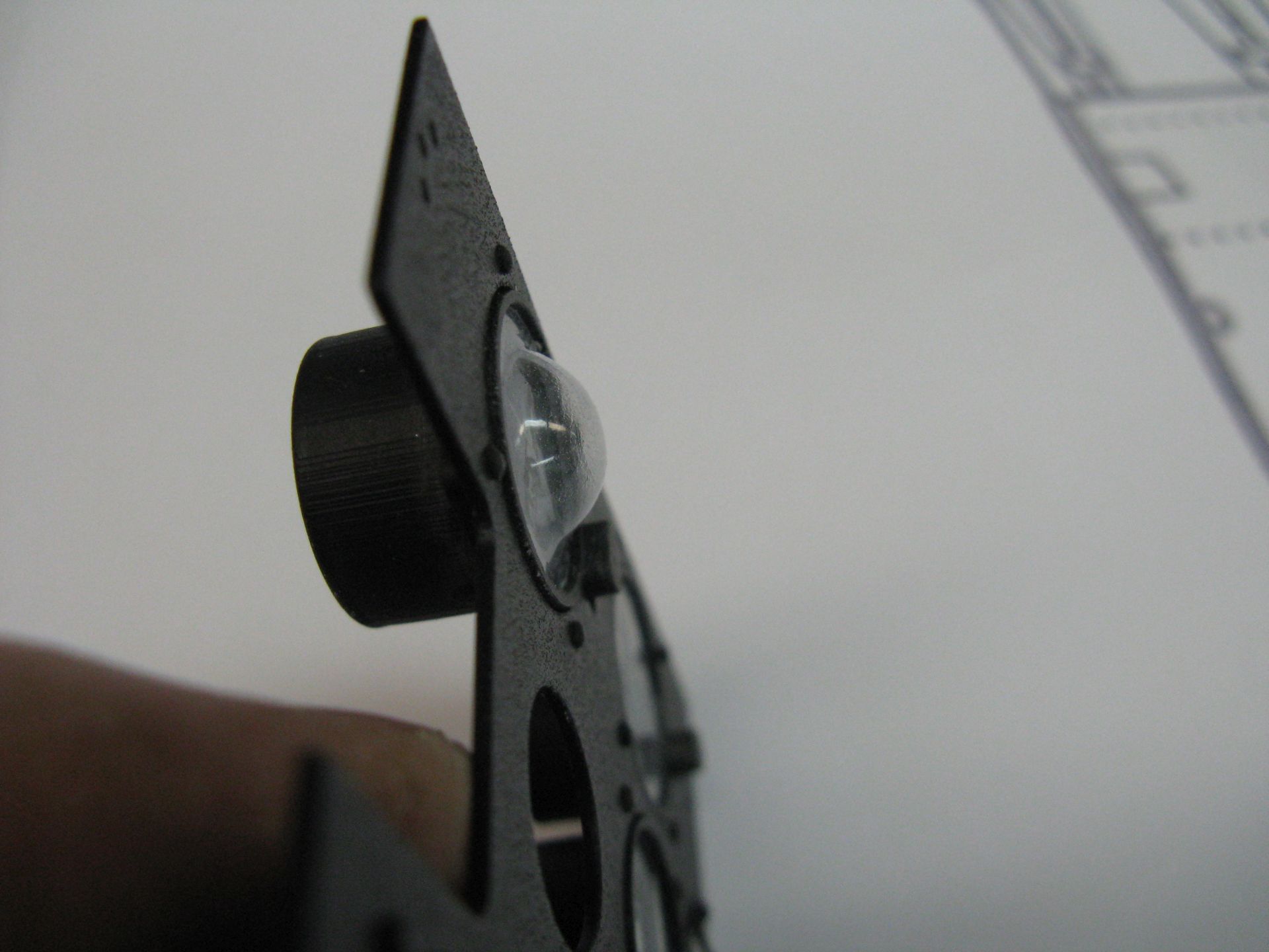

Mały drobiazg, a cieszy. Kopułka do busoli. Stary trzonek od pędzla, trochę sklejki i fragment okładki od dokumentów. Opalarka zrobiła resztę.

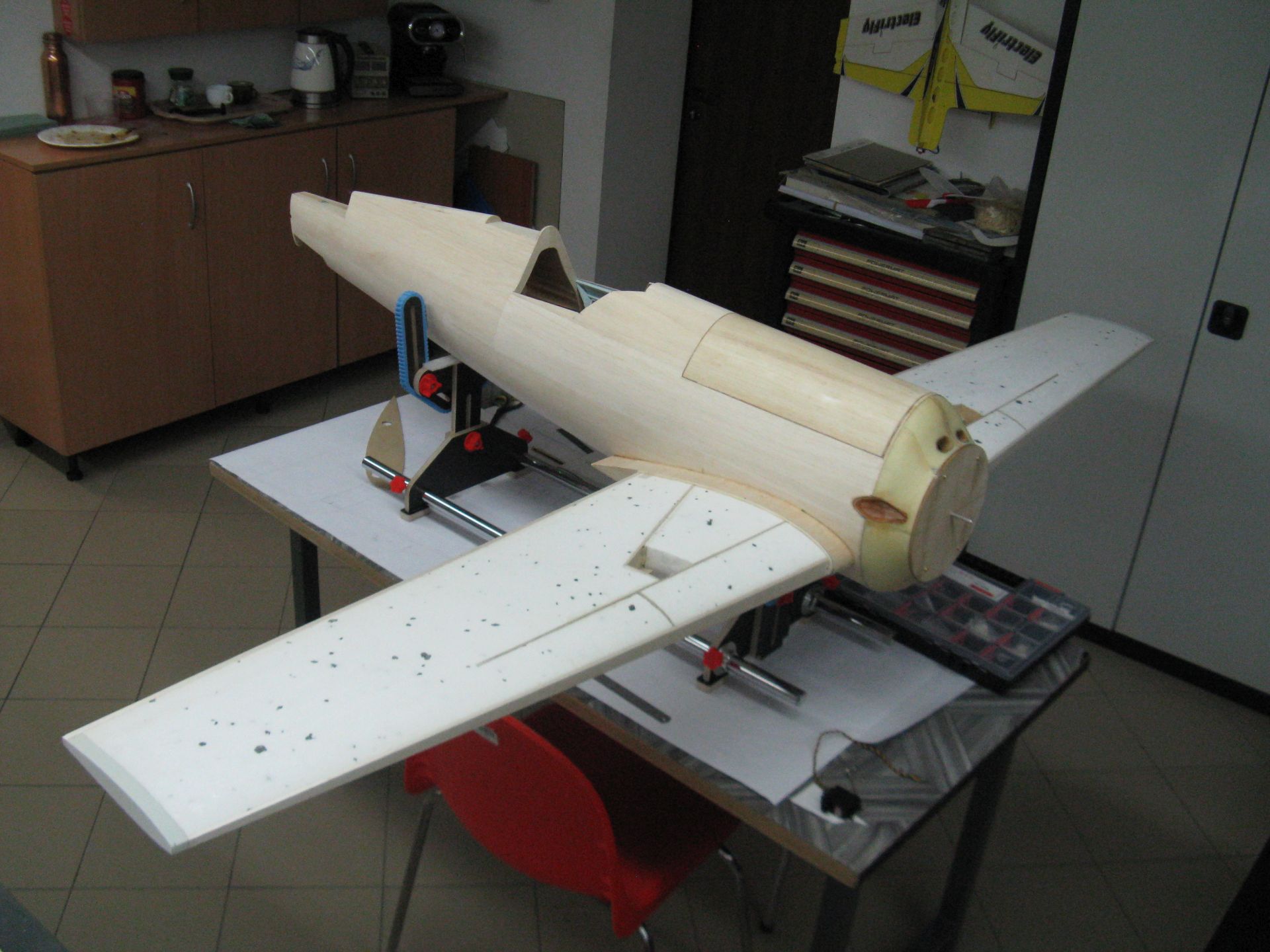

Mocowanie skrzydeł ogarnięte. Trochę wolne tempo prac- bo zima :lol:

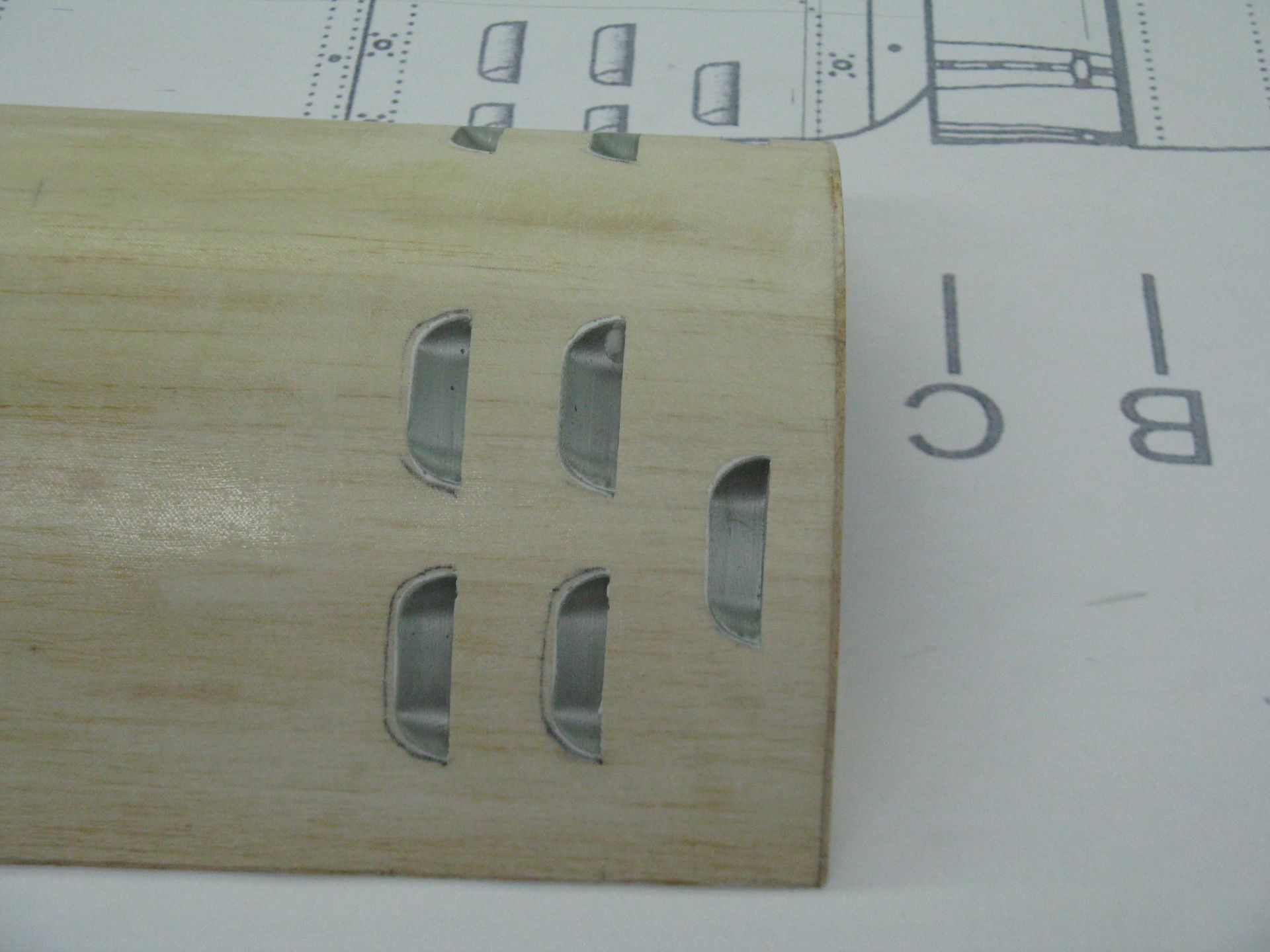

Wypełnienie wnęk podwozia
