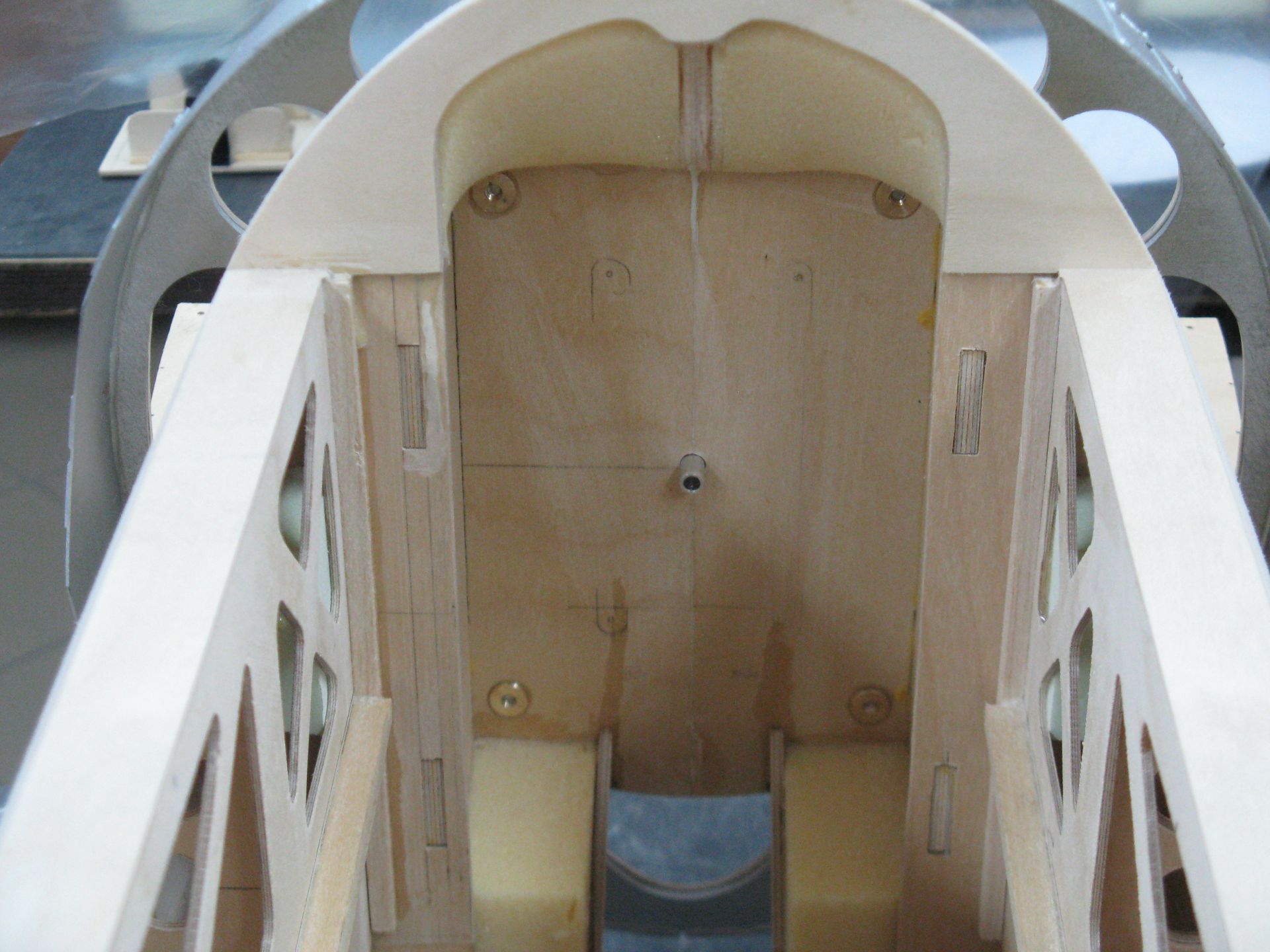

Skleiłem kadłub, wcześniej robiąc prowadzenie kabli.

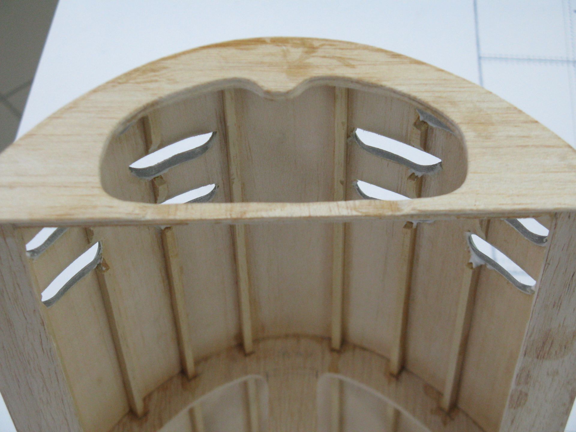

Teraz dla urozmaicenia trochę laminatu. Osłona mocowania płozy ogonowej.

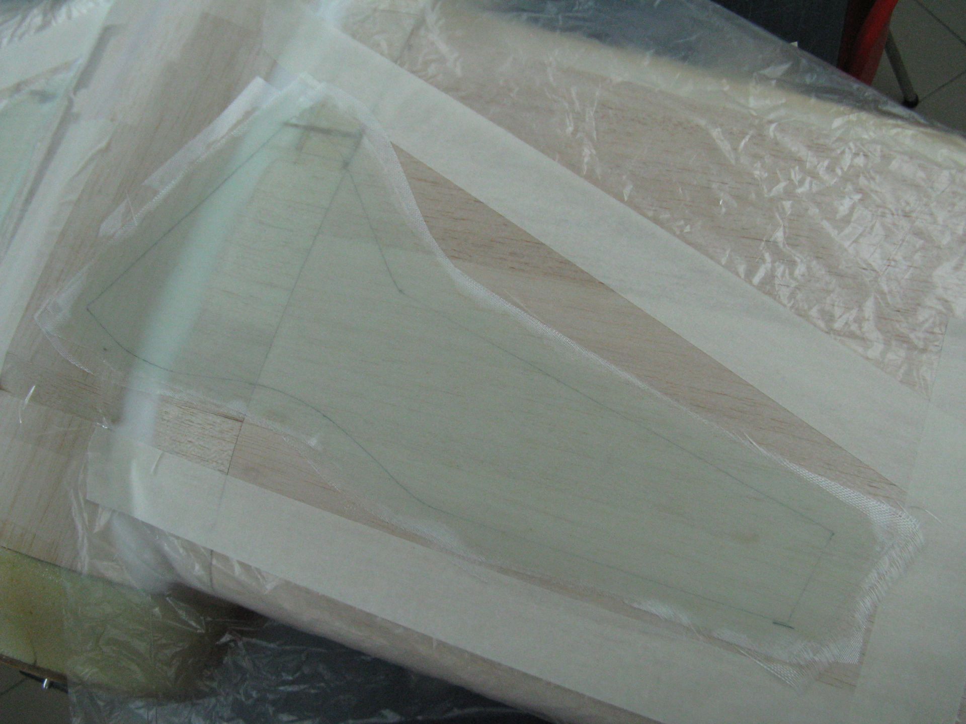

Tkanina 24,5g. na stateczniki.

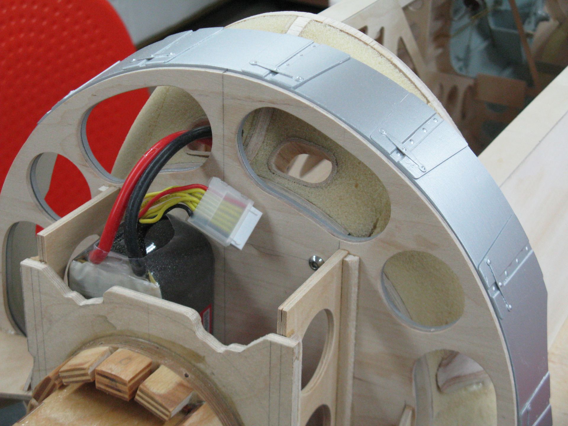

Mocowanie silnika jest na 4szt. śrub M4 i kołka centrującego (rurka alu. 6mm.)

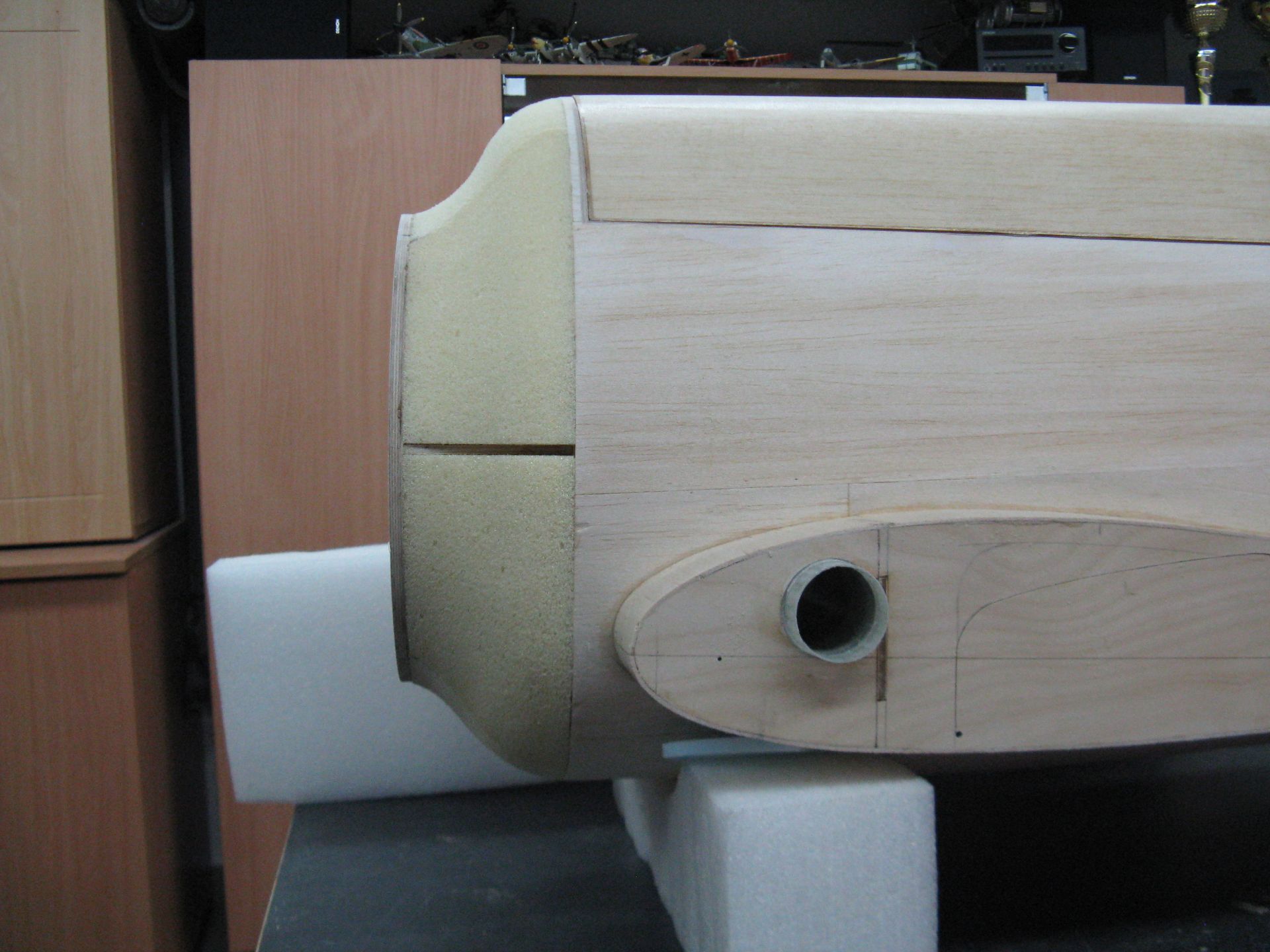

 Tytuł: Re: IAR-80A skala 1:4,37

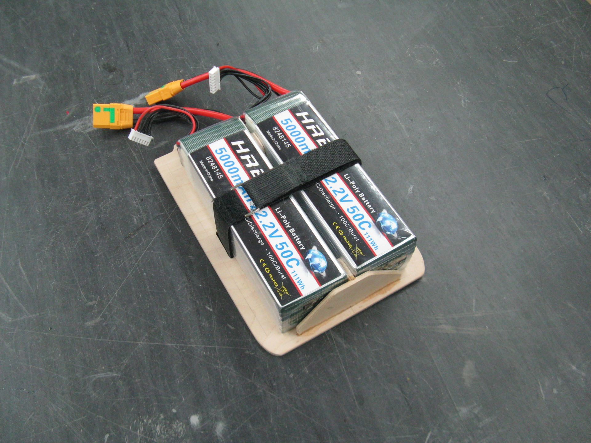

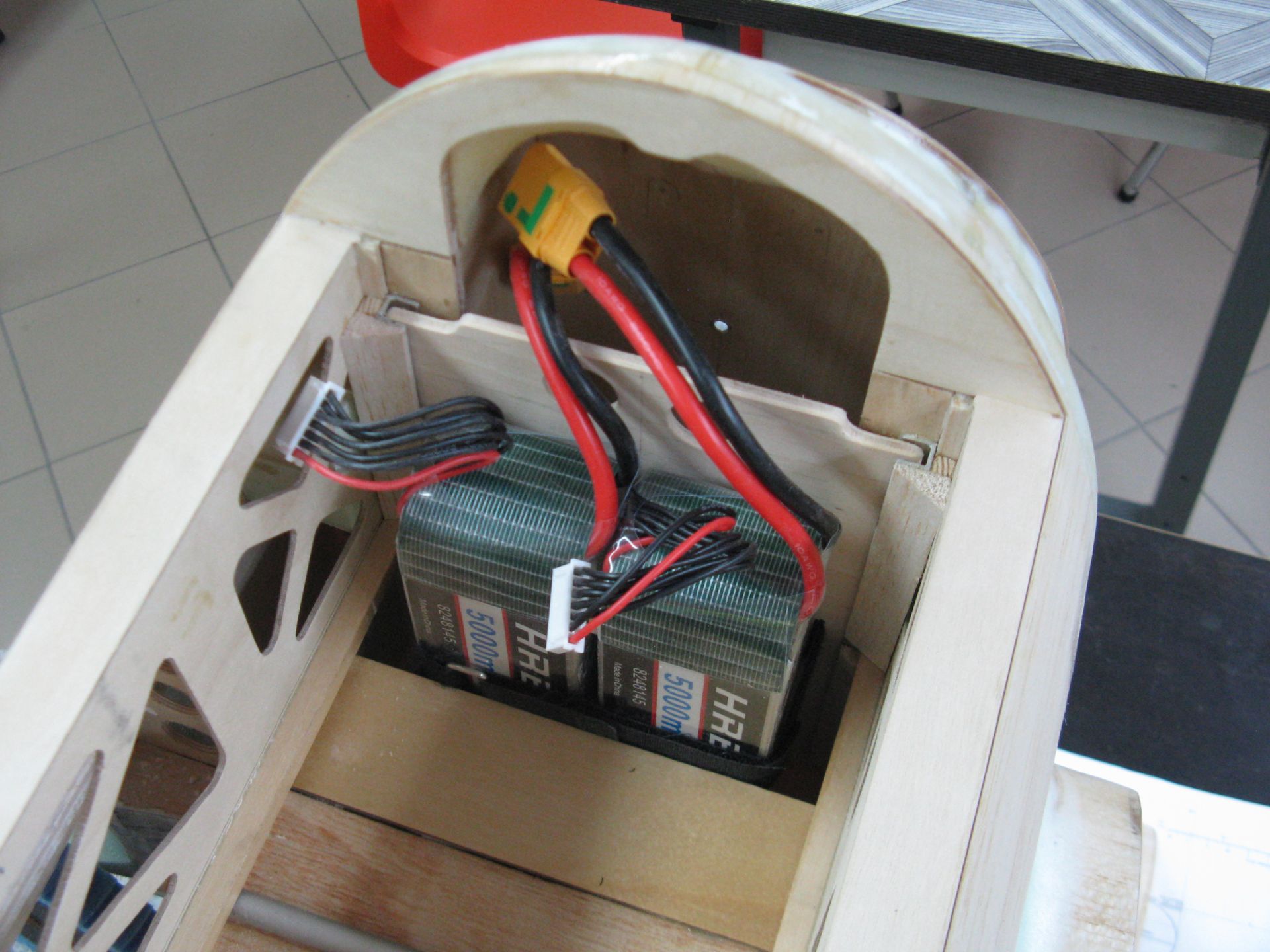

PostNapisane: piątek, 24 października 2025, 09:23

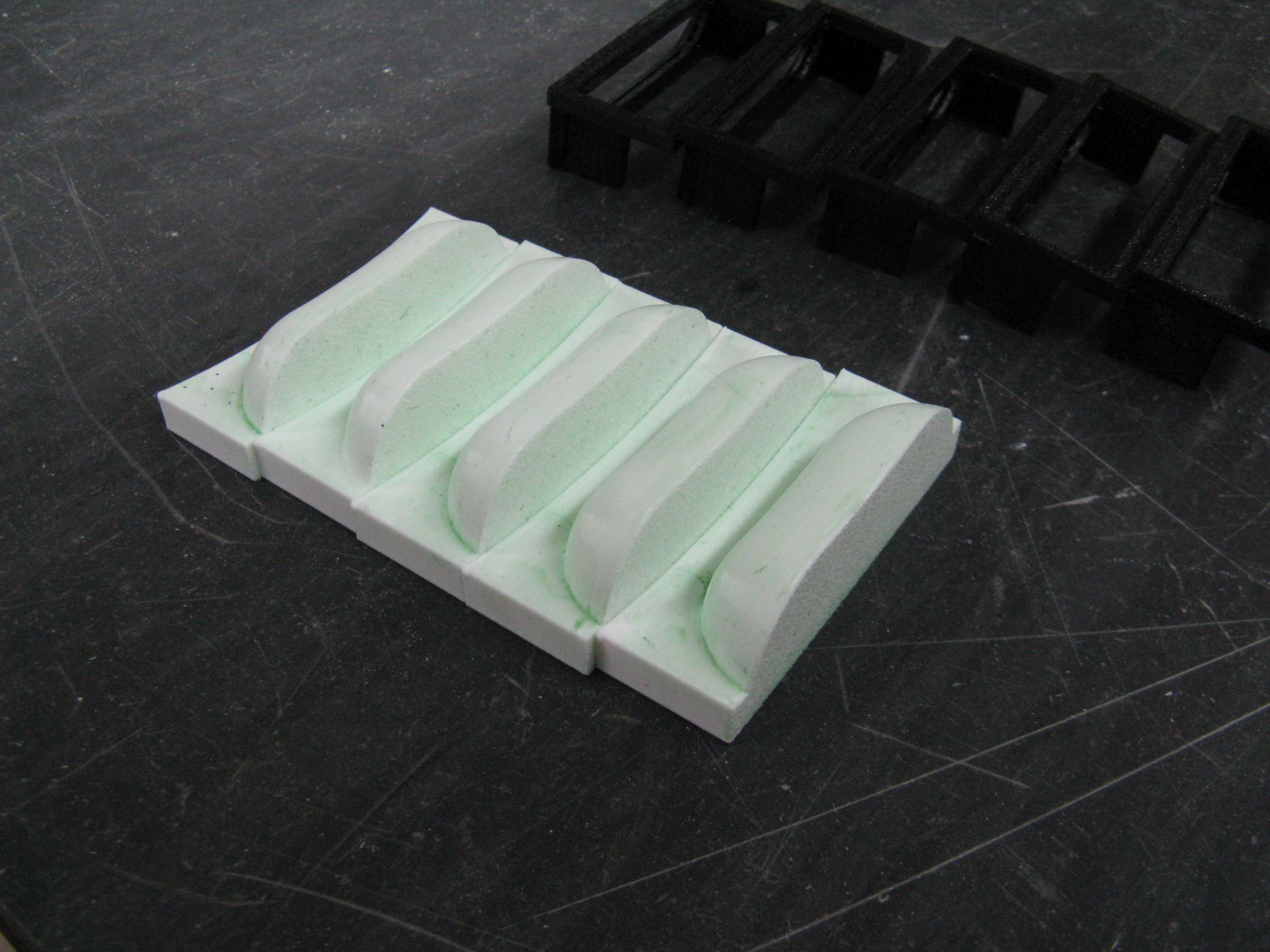

Kolejny krok - przejście przez kadłub dla kabli akumulatorów. Kopyto ze styroduru i nawinięte 2 warstwy balsy 1mm.

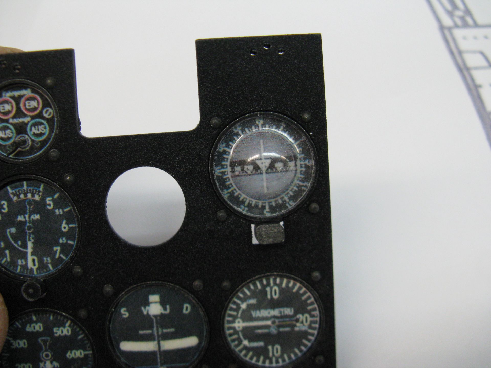

PostNapisane: czwartek, 30 października 2025, 08:49

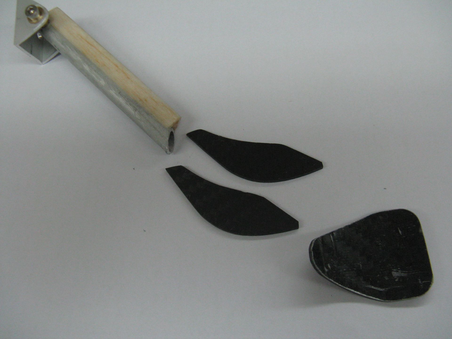

Mały drobiazg, a cieszy. Kopułka do busoli. Stary trzonek od pędzla, trochę sklejki i fragment okładki od dokumentów. Opalarka zrobiła resztę.

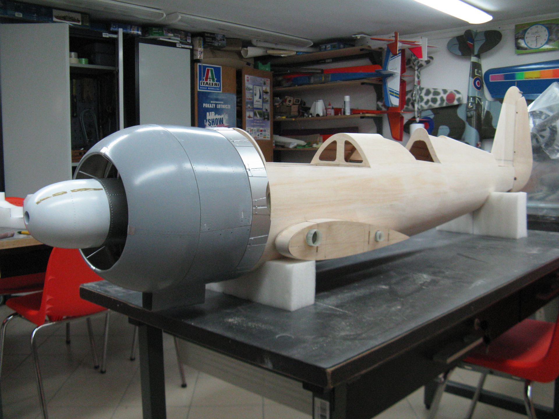

Jestem pod wrażeniem jakości i dokładności prac, i moje pytanie - co to jest za materiał który zastosowałeś w oprofilowaniu przejścia ?
PostNapisane: sobota, 22 listopada 2025, 07:39
Klocek balsowy.

PostNapisane: piątek, 5 grudnia 2025, 09:38

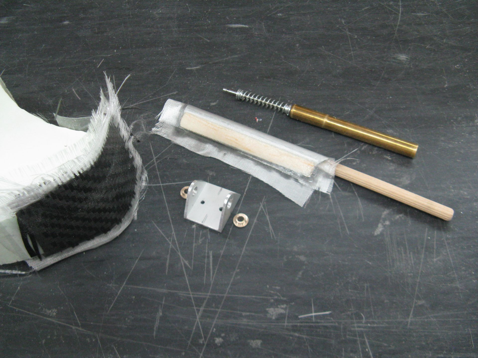

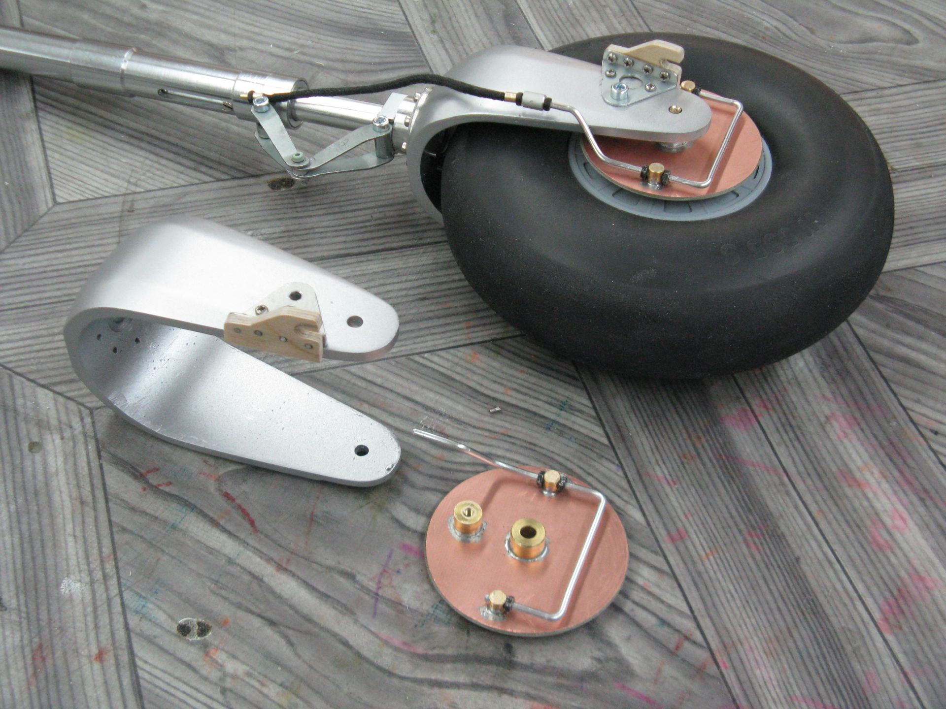

Teraz trochę podwozia.

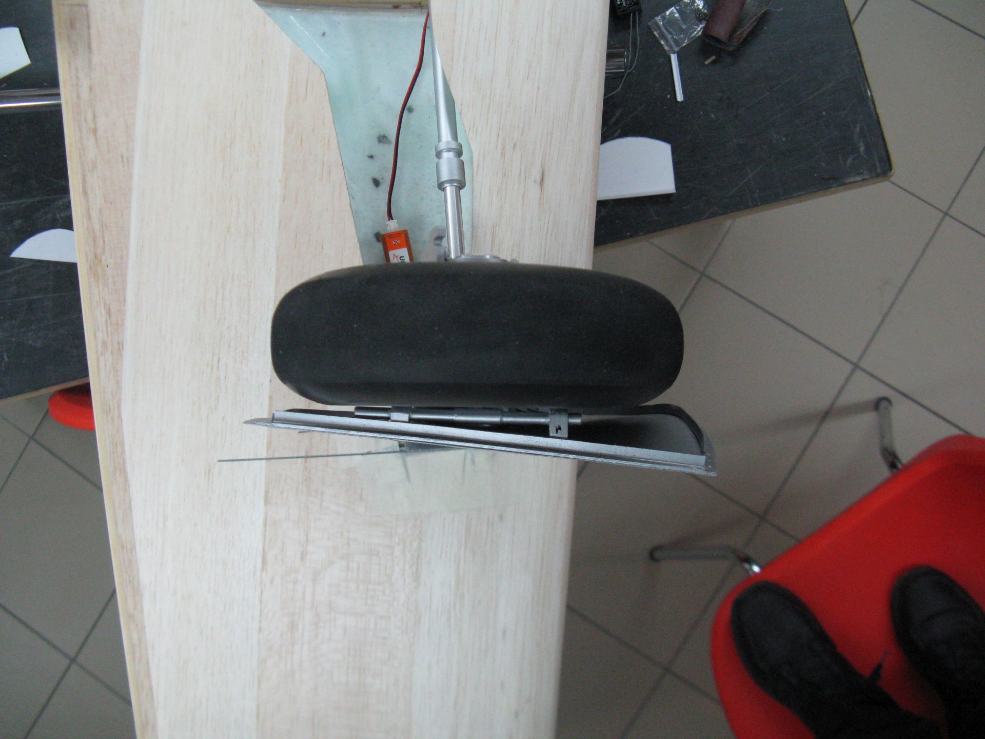

PostNapisane: środa, 17 grudnia 2025, 12:28

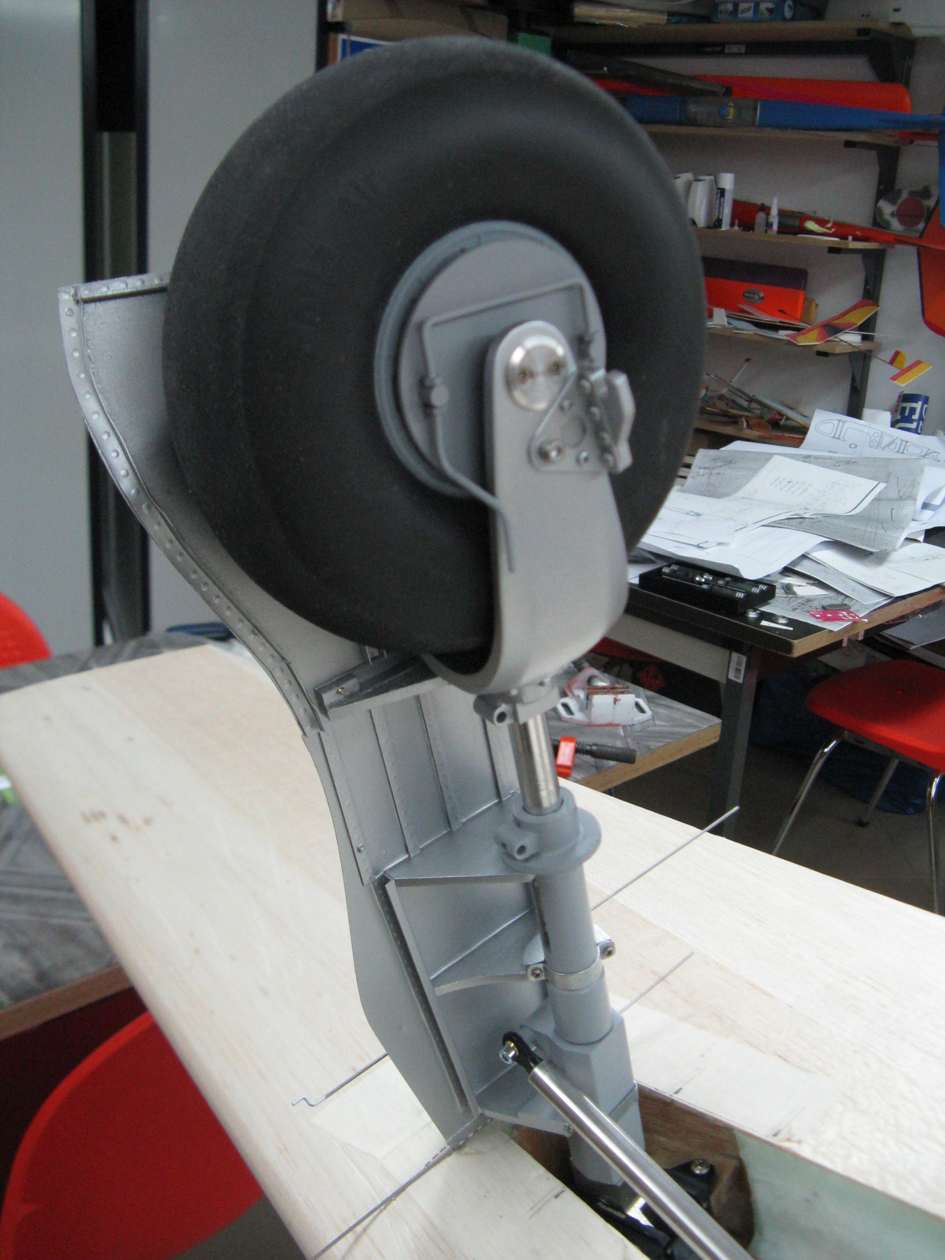

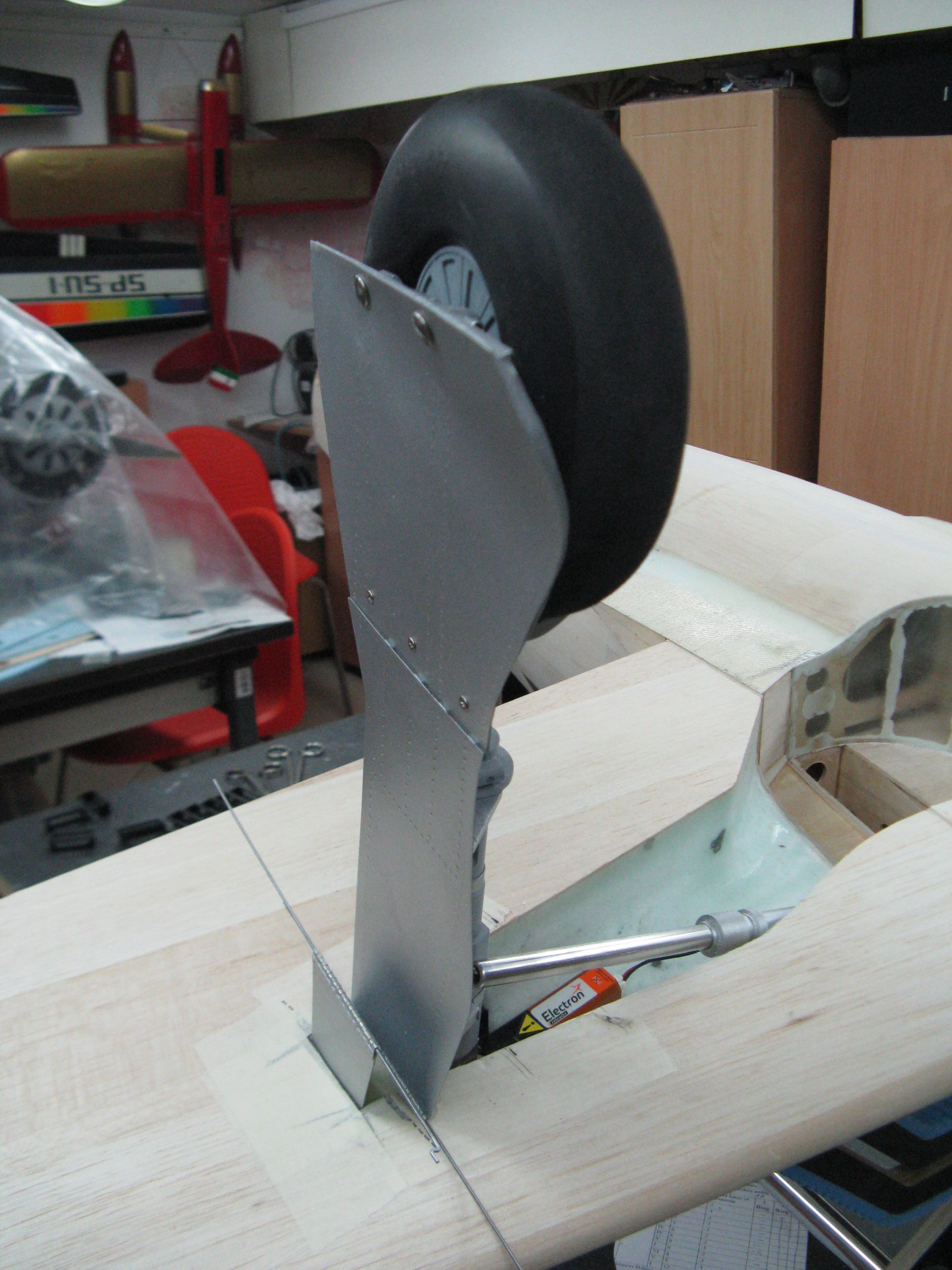

Zrobiłem fragment skrzydła, aby zobaczyć jak będzie chowało się podwozie. Było z tym trochę gimnastyki, bo kąty nie chciały "współpracować", ale udało się to jakoś ogarnąć.

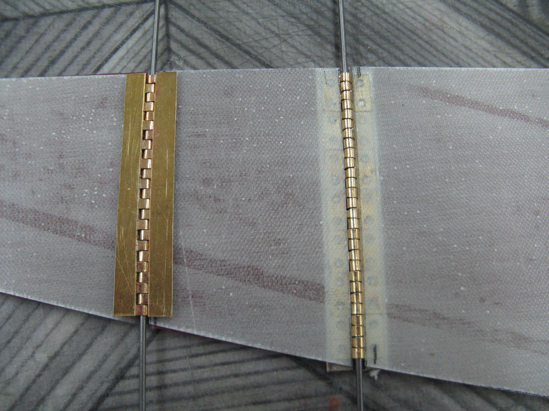

Dalsze prace nad skrzydłami.

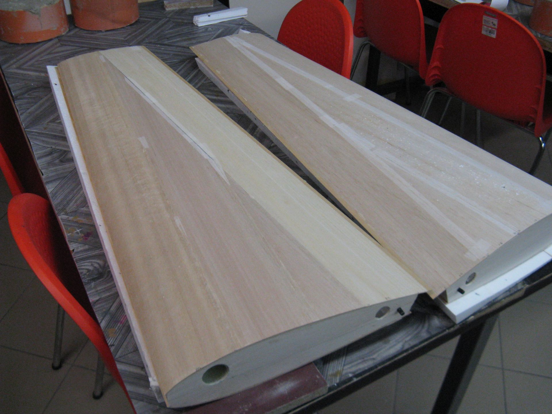

PostNapisane: poniedziałek, 26 stycznia 2026, 12:39

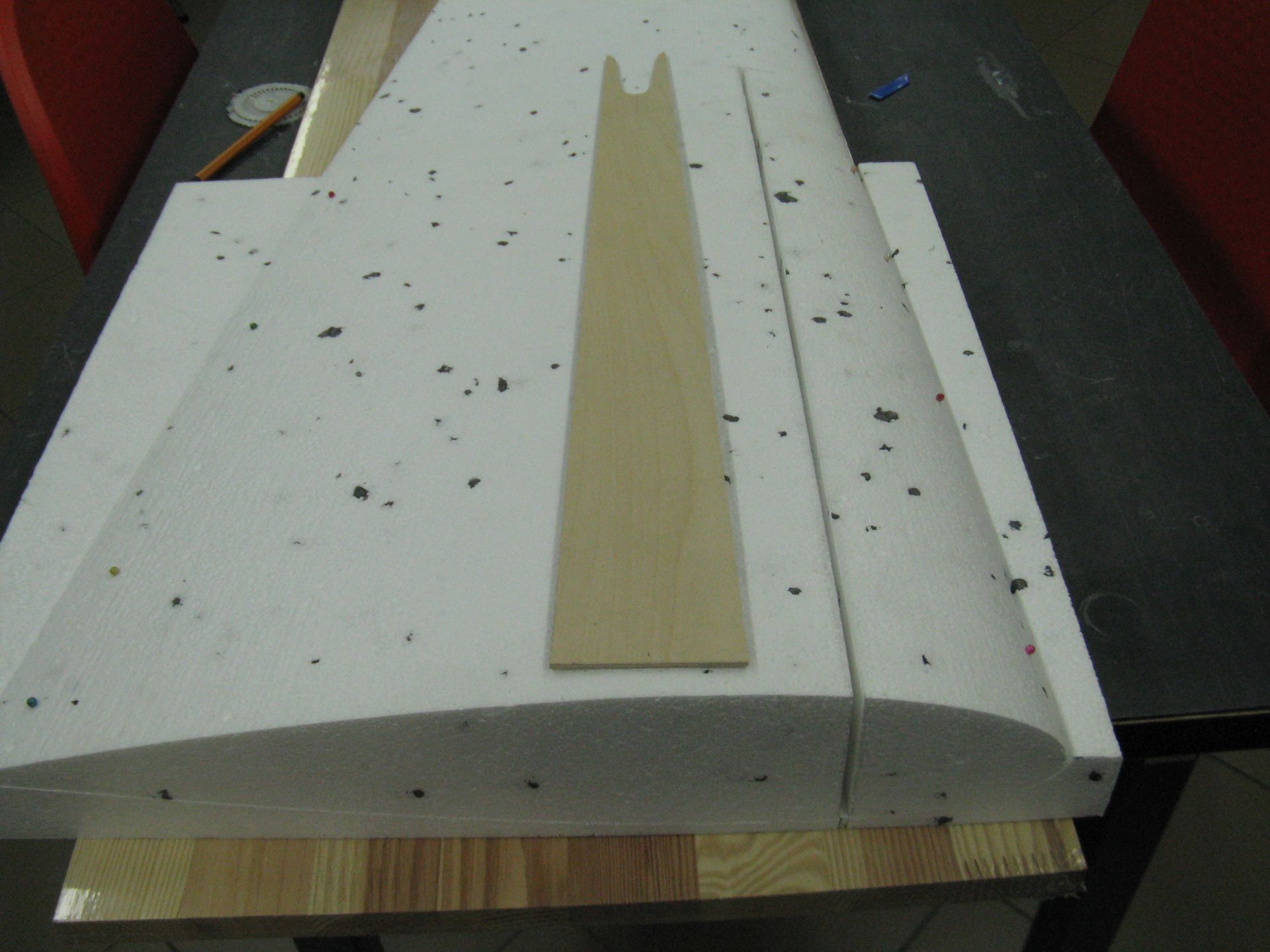

Oklejeniem rdzeni balsą.

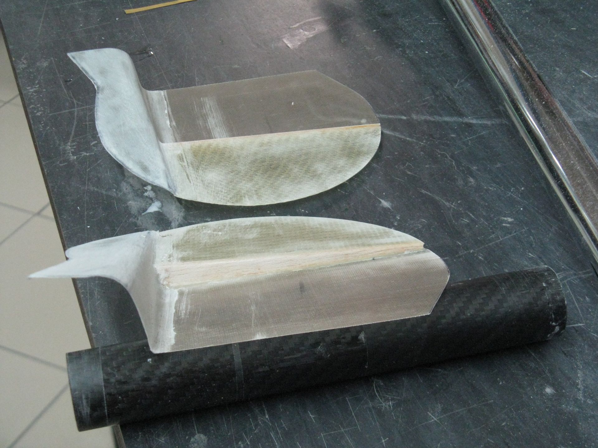

PostNapisane: środa, 28 stycznia 2026, 12:59

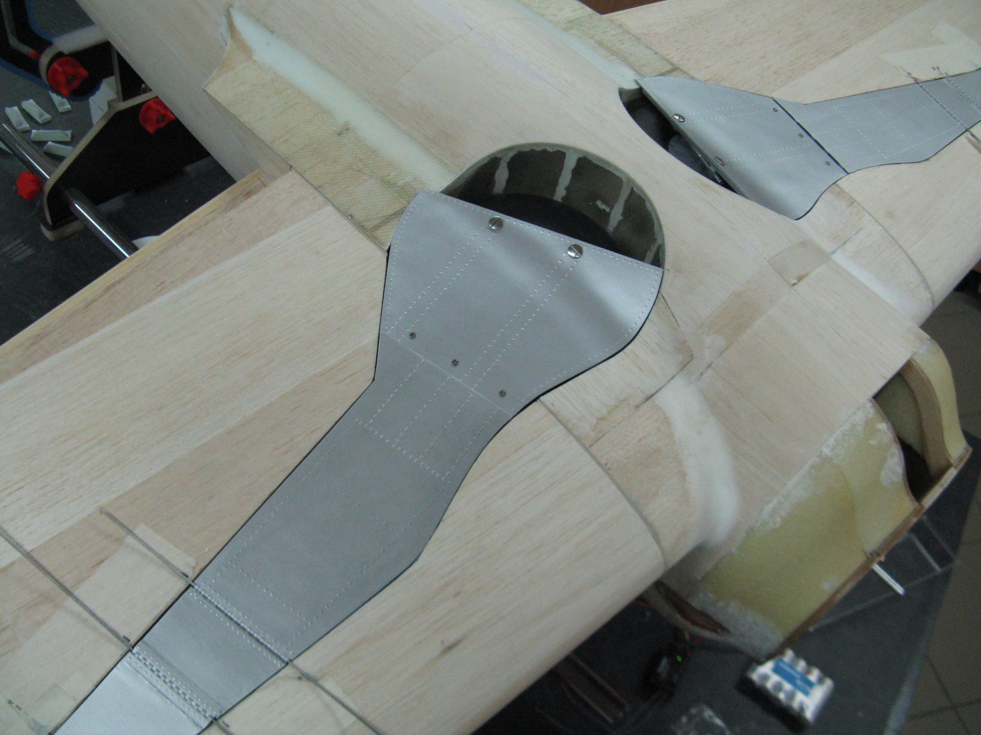

Założyłem laminatowe pokrywy podwozia.

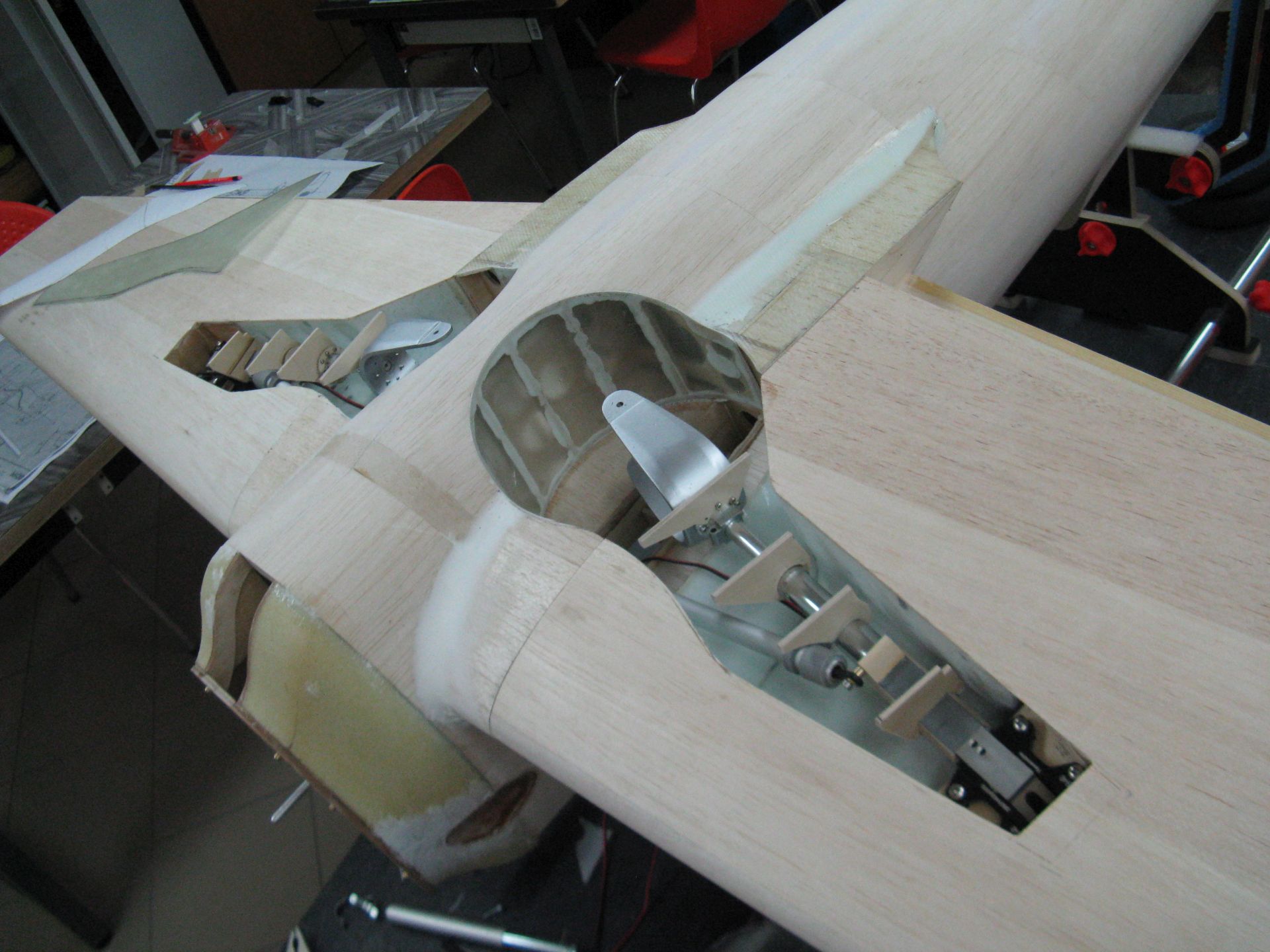

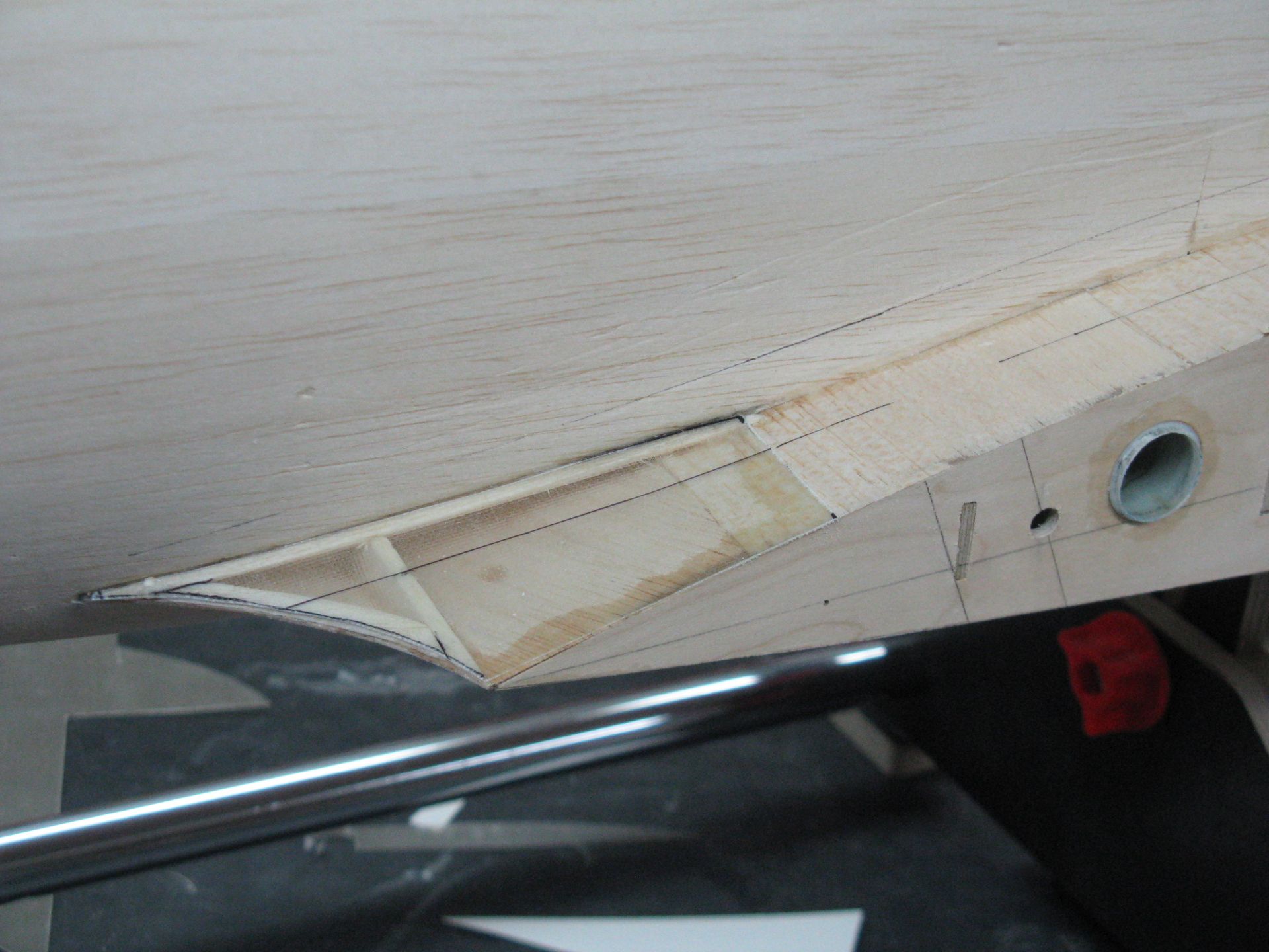

PostNapisane: poniedziałek, 2 lutego 2026, 14:58
Trochę pracy nad przejściem kadłub-skrzydło.

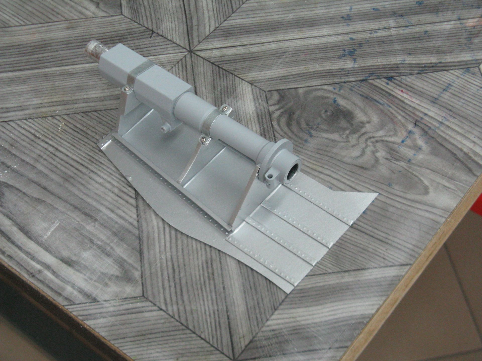

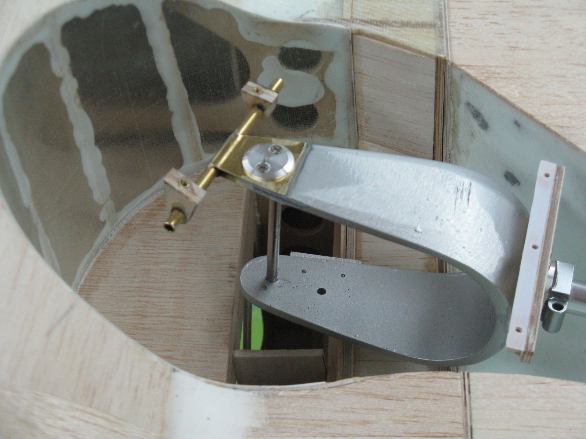

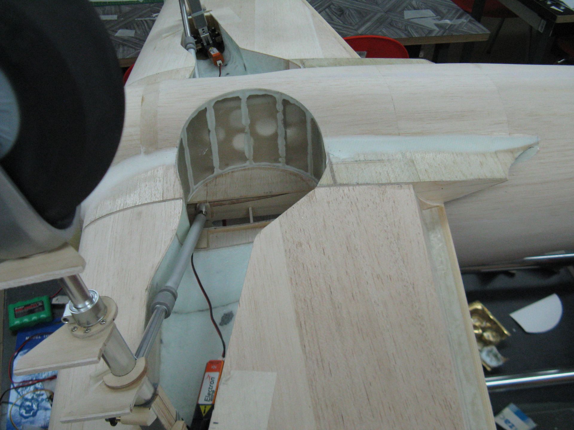

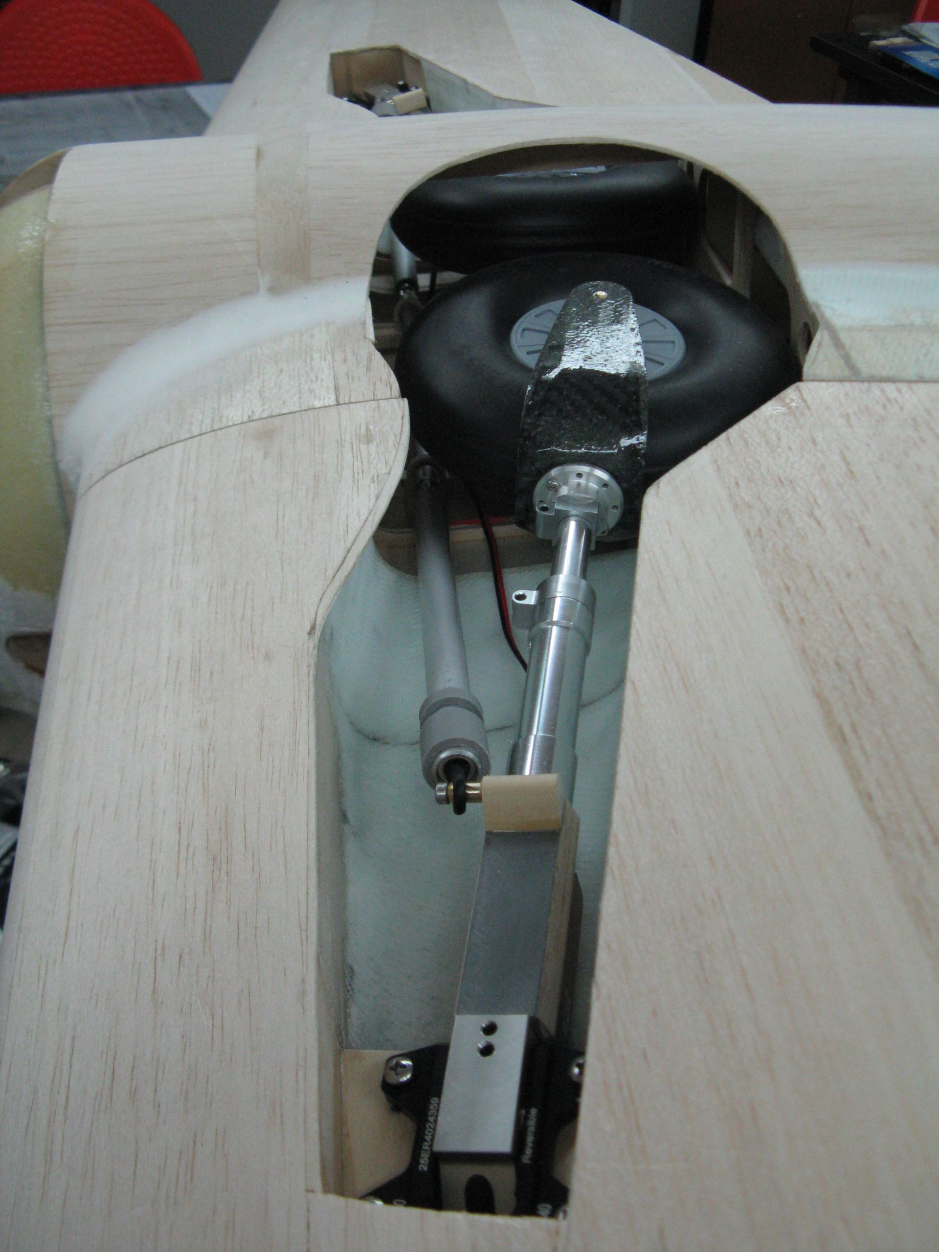

PostNapisane: środa, 18 lutego 2026, 12:39
Dorobiłem atrapę siłownika hydraulicznego i spróbowałem zamontować to bez kolizji przy zamykaniu podwozia. Udało się.

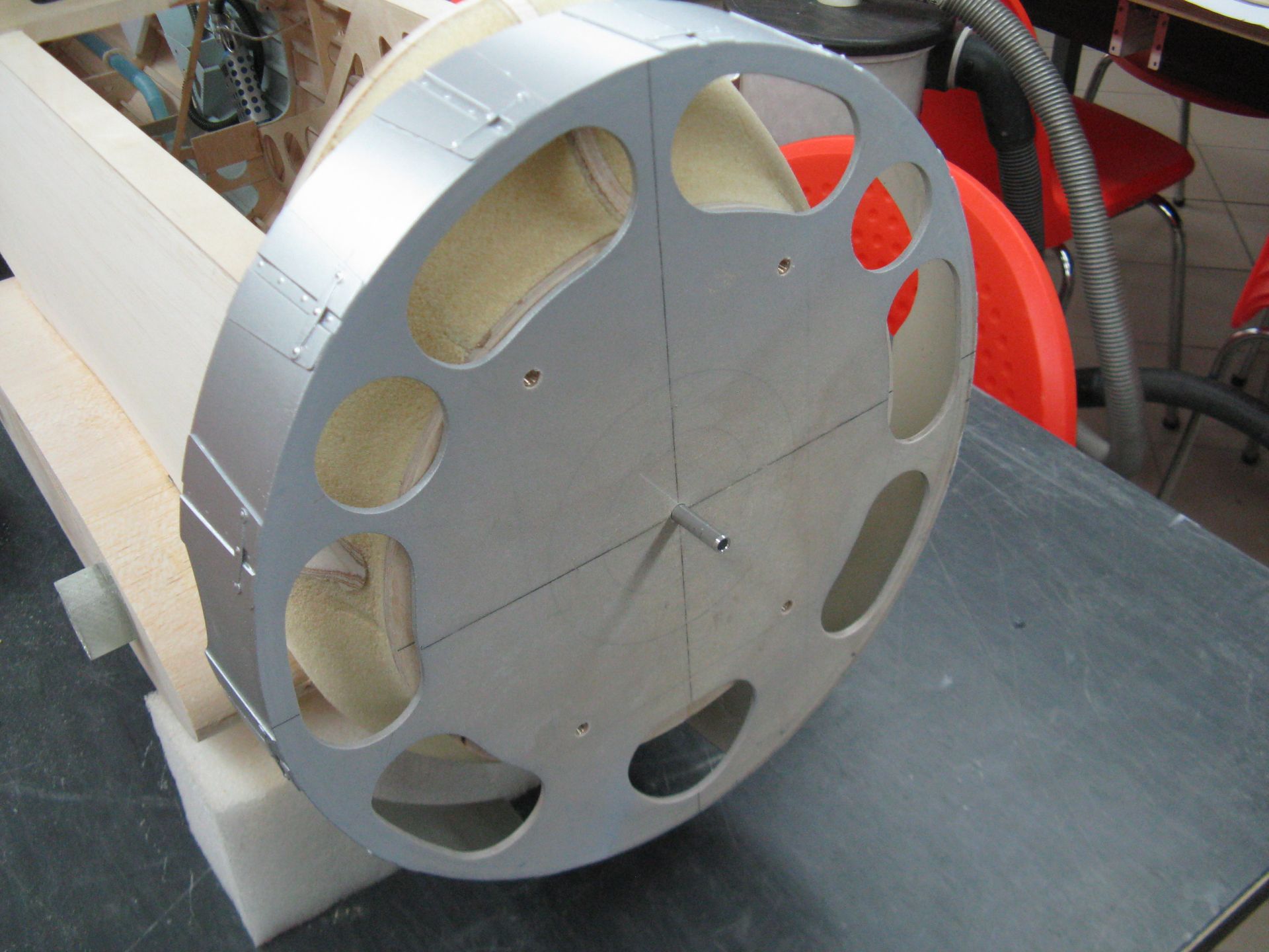

PostNapisane: wtorek, 10 marca 2026, 20:15

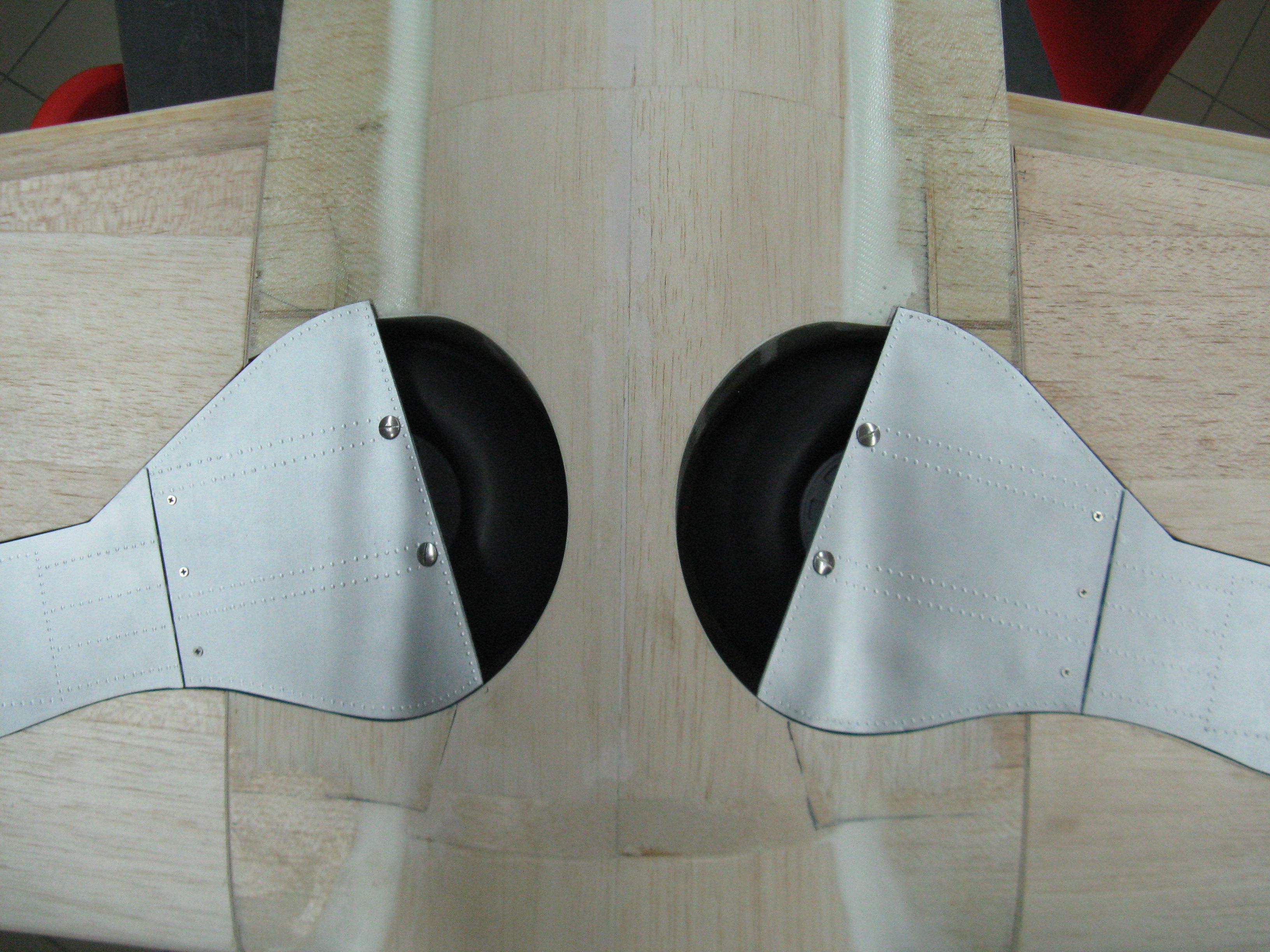

Próbuję ogarnąć mocowanie pokryw podwozia.
i80 320.jpg [ 289.89 KiB | Przeglądane 3347 razy ]
i80 321.jpg [ 272.53 KiB | Przeglądane 3347 razy ]
i80 322.jpg [ 271.65 KiB | Przeglądane 3347 razy ]

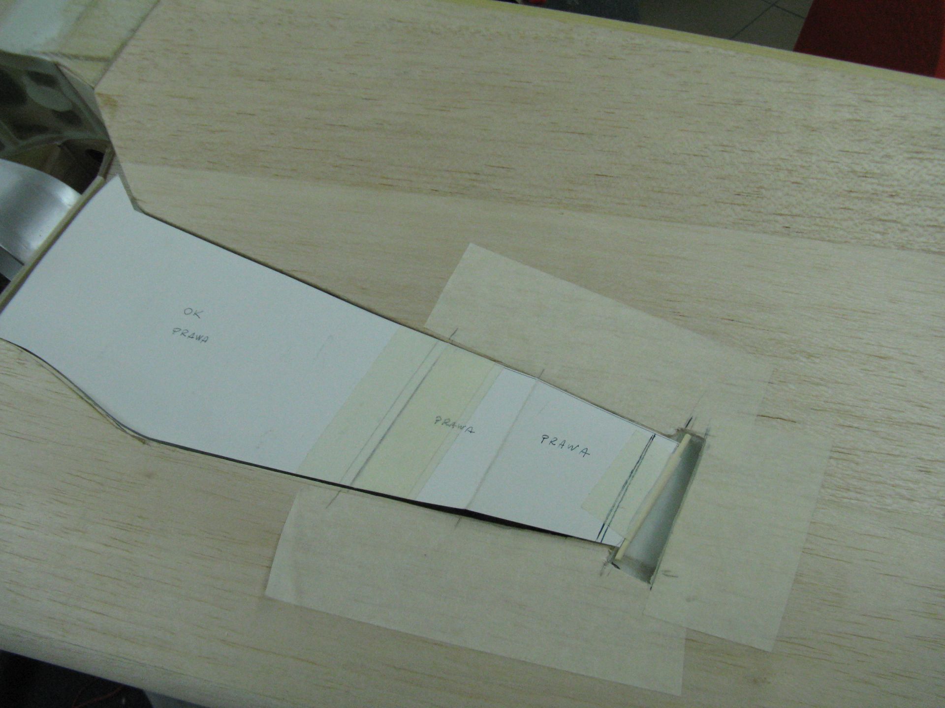

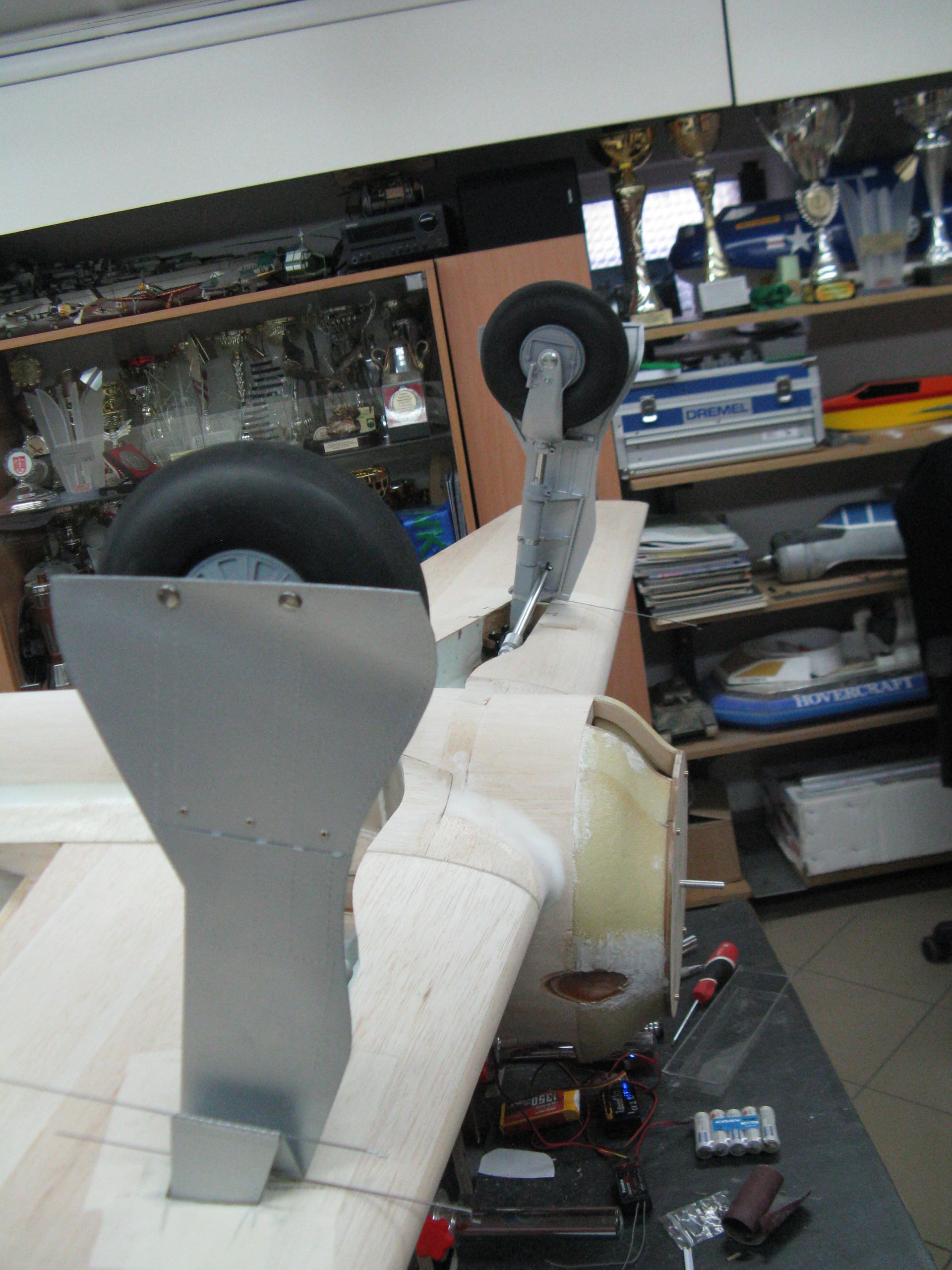

PostNapisane: piątek, 27 marca 2026, 09:07
Trzeba było zrobić specjalną kieszeń w skrzydle, bo inaczej pokrywa nie chciała "współpracować" i w czasie otwierania podwozia wyginała się okrutnie. Teraz wszystko działa. Na oryginalnym rysunku podwozia, też jest zaznaczona ta kieszeń i powiem szczerze, że nie zwracałem na nią uwagi, dopóki nie zacząłem prac nad pokrywami podwozia.
PostNapisane: środa, 1 kwietnia 2026, 11:56

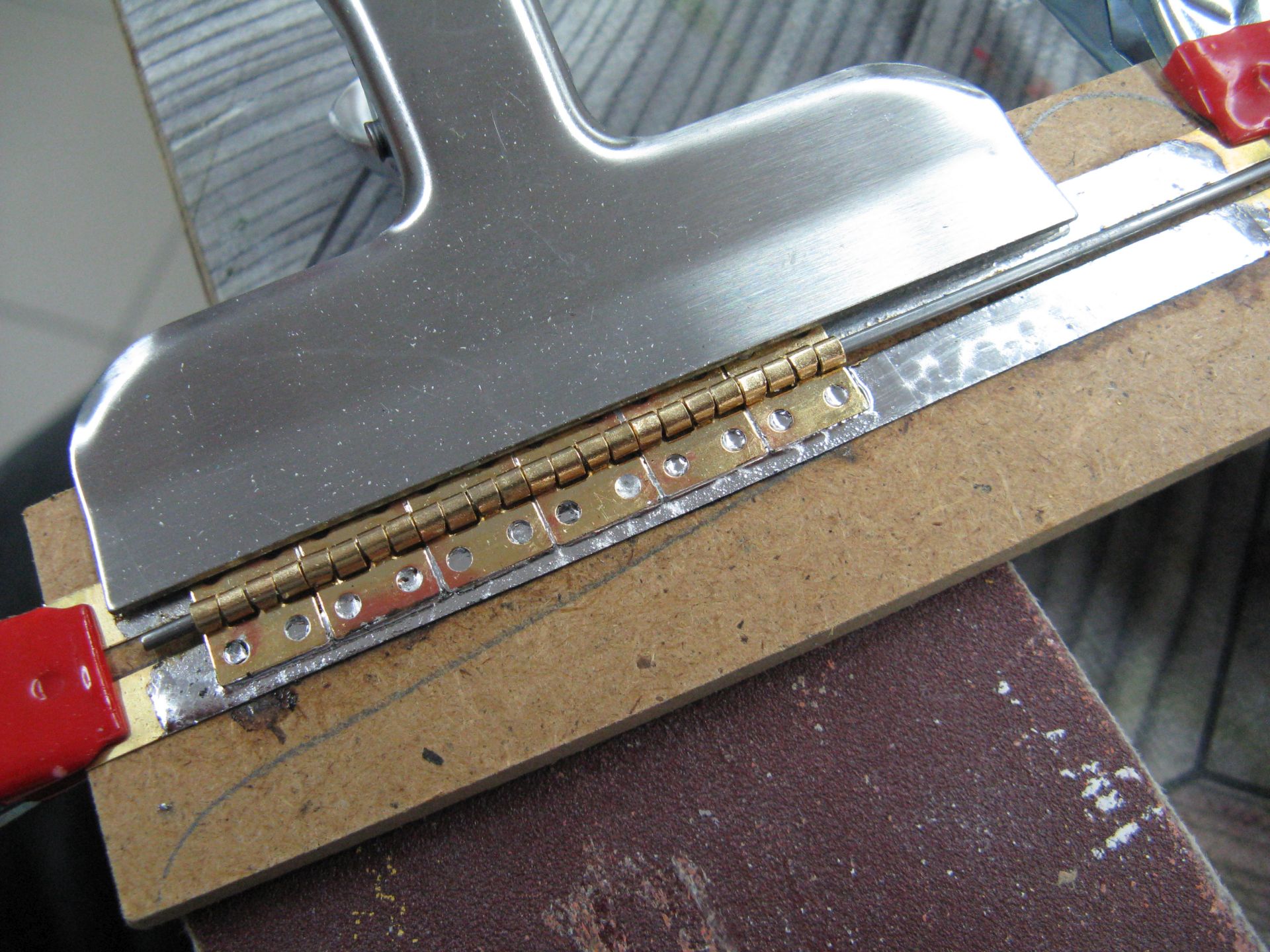

Zawiasy do osłon goleni podwozia.
i80 336.jpg [ 797.89 KiB | Przeglądane 3086 razy ]
i80 337.jpg [ 437.94 KiB | Przeglądane 3086 razy ]
i80 338.jpg [ 373.34 KiB | Przeglądane 3086 razy ]
i80 339.jpg [ 399.06 KiB | Przeglądane 3086 razy ]

Pokrywki wnęk podwozia
i80 343.jpg [ 367.79 KiB | Przeglądane 3063 razy ]
i80 331.jpg [ 287.56 KiB | Przeglądane 3066 razy ]
i80 332.jpg [ 284.39 KiB | Przeglądane 3066 razy ]
i80 342.jpg [ 377.37 KiB | Przeglądane 3066 razy ]

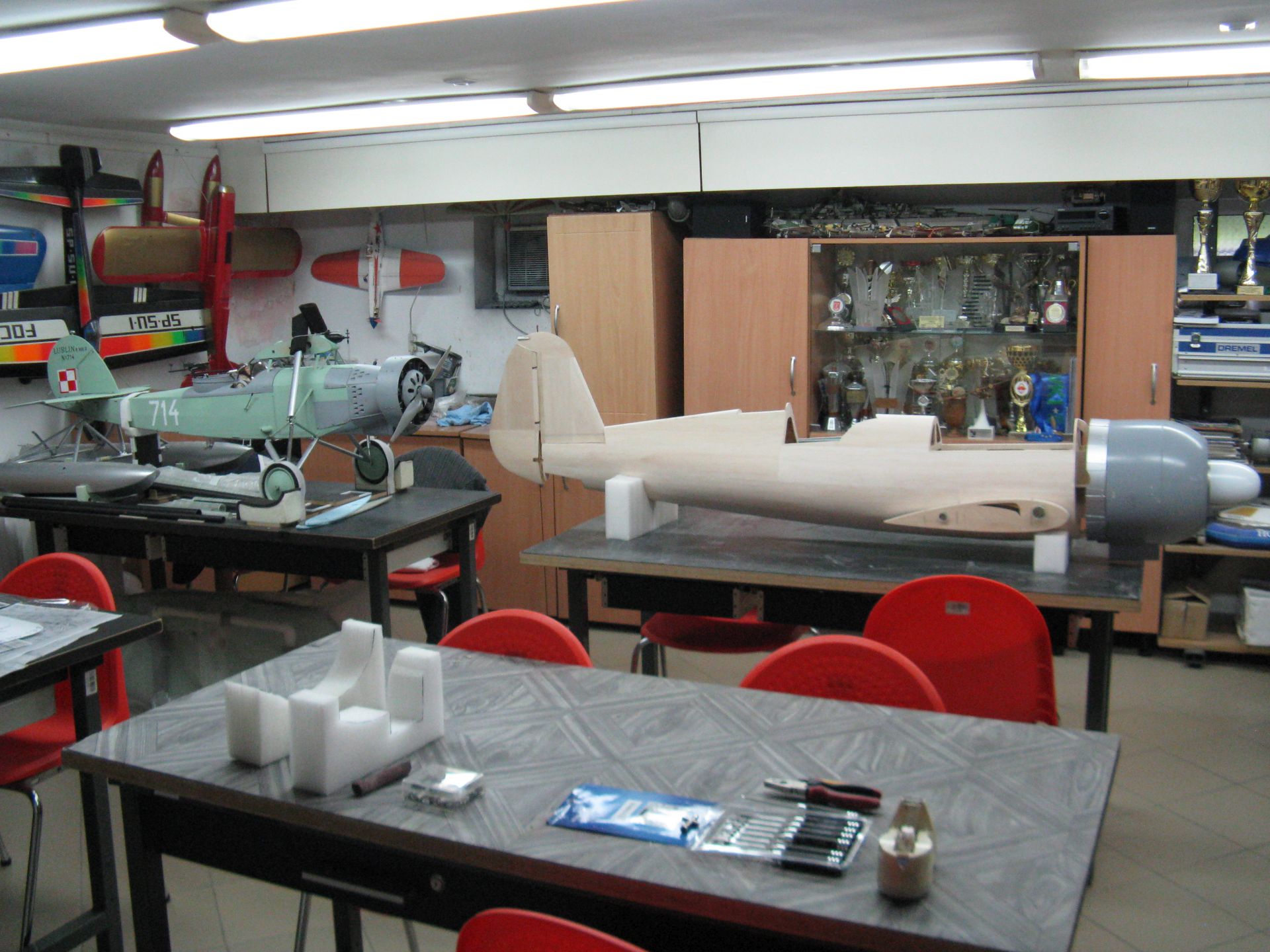

PostNapisane: wtorek, 7 kwietnia 2026, 18:04
Postawiłem go na chwilę na koła.
i80 340.jpg [ 285.19 KiB | Przeglądane 3068 razy ]
i80 341.jpg [ 352.86 KiB | Przeglądane 3068 razy ]

Dalsze prace nad podwoziem. Mocowanie osłon.
i80 344.jpg [ 303.07 KiB | Przeglądane 2974 razy ]
i80 345.jpg [ 297.95 KiB | Przeglądane 2974 razy ]
i80 346.jpg [ 280.62 KiB | Przeglądane 2974 razy ]
i80 347.jpg [ 291.92 KiB | Przeglądane 2974 razy ]
i80 348.jpg [ 526.87 KiB | Przeglądane 2974 razy ]
i80 349.jpg [ 307.81 KiB | Przeglądane 2974 razy ]
PostNapisane: środa, 15 kwietnia 2026, 08:44

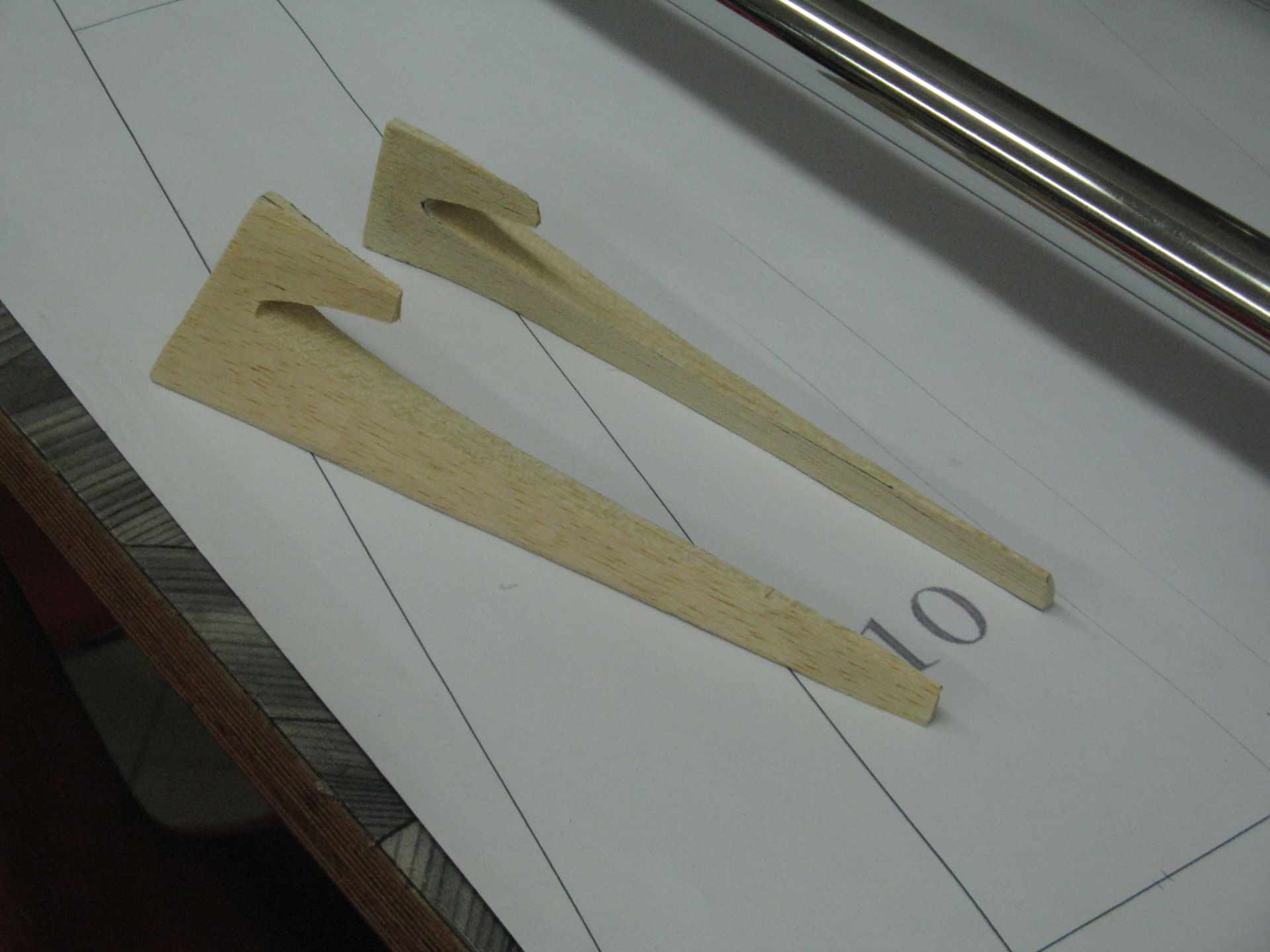

W międzyczasie, wykorzystując dobrodziejstwo posiadania drukarki 3D, wydrukowałem foremki do laminowania wylotów powietrza chłodzącego silnik.
i80 350.jpg [ 286.38 KiB | Przeglądane 2937 razy ]
i80 351.jpg [ 364.35 KiB | Przeglądane 2937 razy ]
i80 352.jpg [ 239.68 KiB | Przeglądane 2937 razy ]
PostNapisane: środa, 15 kwietnia 2026, 12:29
A dlaczego wydruk będzie tylko foremką a nie końcowym elementem?
PostNapisane: środa, 15 kwietnia 2026, 15:09
Końcowy element ma być cienki, bo to była wytłoczka z cienkiej blachy duralowej, czyli w modelu powinna mieć jakieś 0,4mm grubości. Element drukowany w tej grubości ma kiepską wytrzymałość, wiec robię to z laminatu.

Dalsza walka z podwoziem.
i80 353.jpg [ 331.48 KiB | Przeglądane 2878 razy ]
i80 354.jpg [ 321.1 KiB | Przeglądane 2878 razy ]
i80 355.jpg [ 359.64 KiB | Przeglądane 2878 razy ]
i80 356.jpg [ 281.13 KiB | Przeglądane 2878 razy ]
i80 357.jpg [ 887.33 KiB | Przeglądane 2878 razy ]
i80 358.jpg [ 498.3 KiB | Przeglądane 2878 razy ]
i80 359.jpg [ 546.04 KiB | Przeglądane 2878 razy ]
i80 360.jpg [ 490.91 KiB | Przeglądane 2878 razy ]
i80 361.jpg [ 268.12 KiB | Przeglądane 2878 razy ]
PostNapisane: poniedziałek, 4 maja 2026, 13:19

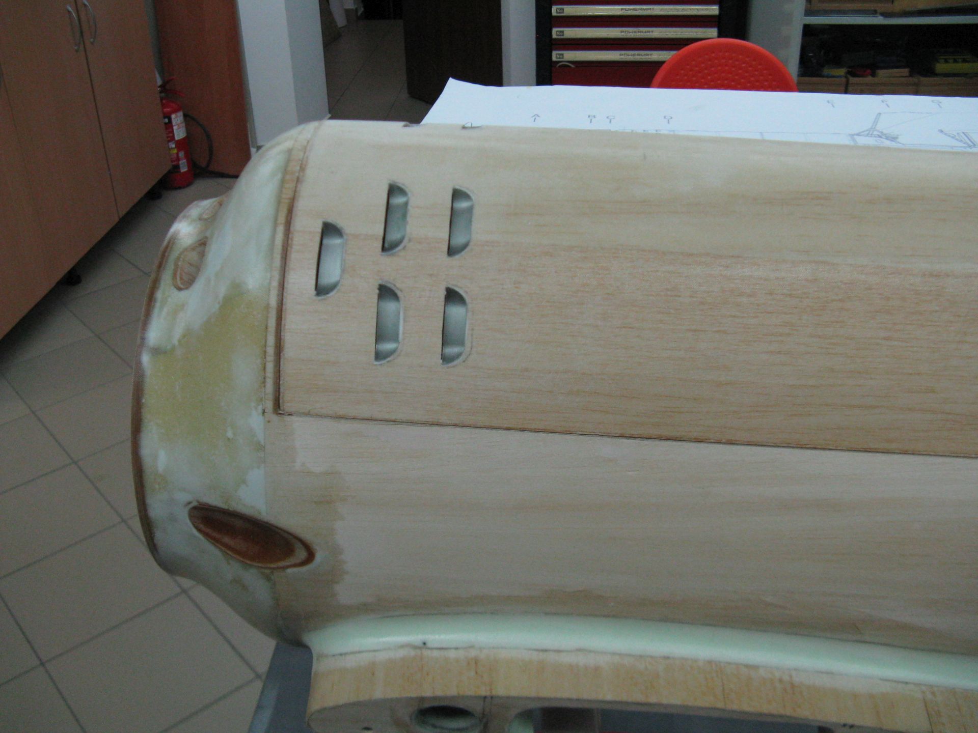

Wyloty powietrza.
i80 362.jpg [ 339.37 KiB | Przeglądane 2681 razy ]
i80 363.jpg [ 348.54 KiB | Przeglądane 2681 razy ]
i80 364.jpg [ 234.23 KiB | Przeglądane 2681 razy ]
i80 365.jpg [ 233.26 KiB | Przeglądane 2681 razy ]
i80 366.jpg [ 232.08 KiB | Przeglądane 2681 razy ]
i80 367.jpg [ 260.91 KiB | Przeglądane 2681 razy ]

Laminowanie kadłuba
i80 368.jpg [ 332.21 KiB | Przeglądane 2658 razy ]
i80 369.jpg [ 328.99 KiB | Przeglądane 2658 razy ]
i80 370.jpg [ 321.79 KiB | Przeglądane 2658 razy ]
i80 371.jpg [ 306.13 KiB | Przeglądane 2658 razy ]
i80 372.jpg [ 321.78 KiB | Przeglądane 2658 razy ]
PostNapisane: piątek, 7 sierpnia 2026, 13:07
Mocowanie dodatkowych akumulatorów aby uzyskać 12S 10 000mAh.
i80 373.jpg [ 304.37 KiB | Przeglądane 1568 razy ]
i80 374.jpg [ 377.73 KiB | Przeglądane 1568 razy ]
i80 375.jpg [ 294.97 KiB | Przeglądane 1568 razy ]
i80 378.jpg [ 355.07 KiB | Przeglądane 1568 razy ]
