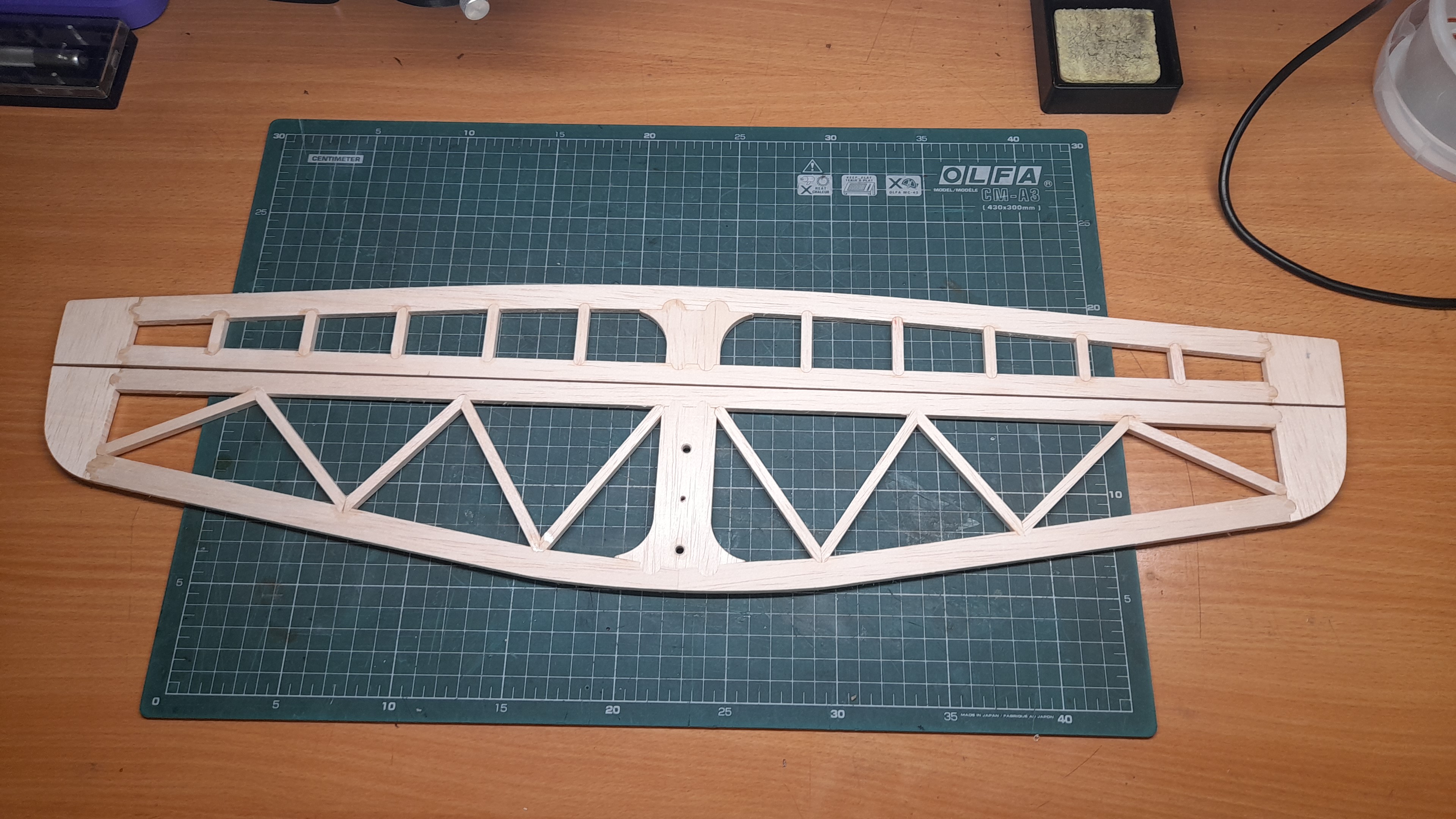

Jak w tytule rozpocząłem budowę elektro szybowca Thermale 3m Aquila, z uwagi na to że pozostał mi do latania tylko model szybowca Gama 2100 na którym uczyłem się latać a który już nie sprawia mi tyle frajdy co wcześniej.
Volantex Raptor z którym próbowałem w FPV, w maju tego roku miał dwa bardzo nieprzyjemne incydenty, z którego ostatni zakończył się zupełnym jego rozbiciem, nie chcę zwalać całej winy na model że był trudny do ogarnięcia zresztą w sieci wielokrotnie było o tym pisane, ale jednak mój brak doświadczenia w obsłudze tak skomplikowanego sytemu oraz trudny do opanowania jeszcze "Panic System" też był powodem tego co się stało, no dobra to tyle walenia w piersi.
Zdjęcia przedstawiają etap na którym jestem, projekt modelu zaczerpnięty ze strony RC-Network.de https://www.rc-network.de/threads/projektvorstellung-thermale-3m-aquila.11804617/, oraz niedawno natknąłem się na relacje na polskim forum PFMRC.EU https://pfmrc.eu/topic/92891-termik-32m-z-silnikiem-low-budget/ która jest mi bardzo pomocna w budowie.
Część materiałów miałem typu sklejka i taka drobnica, pozostałe zmuszony jestem kupować, tak więc planowany oblot może na jesień jak dobrze pójdzie, ale szacowane koszty które muszę przeznaczyć pozwolą prawdopodobnie na oblot w przyszłym roku na wiosnę, się zobaczy.
Do FPV mam zamiar powrócić, plany modelu już mam, ale to jak trochę ochłonę no i skończę to co prezentuję aktualnie.

 Tytuł: Re: Buduję Thermale 3m Aquila Elektro
PostNapisane: czwartek, 11 lipca 2024, 04:27
Popcorn kupiony zasiadam w pierwszym rzędzie do obserwacji budowy.
Trzymam kciuki za dokończenie modelu i pomyślny oblot.

Moja wykonana waga w obecnej konfiguracji pokazała 1550g
Natomiast kuchenna: 1783g
i muszę teraz sprawdzić która kłamie.

Winglety frezowane na maszynce, zdjęcia prezentują etap przed i po frezowaniu powierzchni, i wkleiłem je już do końcówek skrzydeł, pozosatało tylko wykończyć połączenie końca skrzydła z wingletem.

To w zasadzie już koniec budowy, jeszcze parę drobnych prac, środek ciężkości muszę przesunąć o 12mm do przodu, oblot planuję jak pogoda dopisze w przyszłą sobotę.
WAGA.jpg [ 99.68 KiB | Przeglądane 19799 razy ]
FINISCH.jpg [ 238.38 KiB | Przeglądane 19799 razy ]

Oblot no prawie udany, do poprawy mam złącze pomiędzy skrzydłami a kadłubem, przy pierwszym starcie Kolega dość mocno go wyrzucił i doszło rozłączenia wspomnianego złącza, w locie zabrakło sterowania lotkami i hamulcem, na szczęście był do dyspozycji ster kierunku i wysokości, Mój pilotaż odbywa się na lotkach i miałem duże trudności w opanowaniu lotu, na szczęście dałem rade go sprowadzić na ziemię, po zabezpieczeniu skrzydeł dodatkowymi taśmami drugi start był o niebo lepszy, również szczęśliwie udanym lądowaniem.
Ta więc zabieram się do zmiany złącza szpilkowego na dłuższe lub zostawię je luźne, w tym celu muszę usunąć kawałek poszycia balsowego kadłuba. Kolejny oblot planowany w przyszłym tygodniu. Zamieszczam dwa filmiki z drugiego startu z różnych ujęć.
1> https://youtube.com/shorts/mLEKnZej6XY?feature=share
2> https://youtube.com/shorts/i0ndvooWt4E?feature=share
