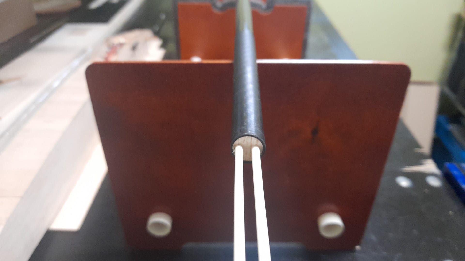

Jak w tytule rozpocząłem budowę elektro szybowca Thermale 3m Aquila, z uwagi na to że pozostał mi do latania tylko model szybowca Gama 2100 na którym uczyłem się latać a który już nie sprawia mi tyle frajdy co wcześniej.
Volantex Raptor z którym próbowałem w FPV, w maju tego roku miał dwa bardzo nieprzyjemne incydenty, z którego ostatni zakończył się zupełnym jego rozbiciem, nie chcę zwalać całej winy na model że był trudny do ogarnięcia zresztą w sieci wielokrotnie było o tym pisane, ale jednak mój brak doświadczenia w obsłudze tak skomplikowanego sytemu oraz trudny do opanowania jeszcze "Panic System" też był powodem tego co się stało, no dobra to tyle walenia w piersi.
Zdjęcia przedstawiają etap na którym jestem, projekt modelu zaczerpnięty ze strony RC-Network.de https://www.rc-network.de/threads/projektvorstellung-thermale-3m-aquila.11804617/, oraz niedawno natknąłem się na relacje na polskim forum PFMRC.EU https://pfmrc.eu/topic/92891-termik-32m-z-silnikiem-low-budget/ która jest mi bardzo pomocna w budowie.
Część materiałów miałem typu sklejka i taka drobnica, pozostałe zmuszony jestem kupować, tak więc planowany oblot może na jesień jak dobrze pójdzie, ale szacowane koszty które muszę przeznaczyć pozwolą prawdopodobnie na oblot w przyszłym roku na wiosnę, się zobaczy.
Do FPV mam zamiar powrócić, plany modelu już mam, ale to jak trochę ochłonę no i skończę to co prezentuję aktualnie.

Mały update:
Kadłub "zatemperowany", na szybciora wydrukowałem temperówkę, do łoża silnika przykręciłem śrubę która posłużyła za prowadnicę no i ładnie wyszło, przymiarka kołpaka , docelowo będzie aluminiowy, wkleiłem już złącze grzebieniowe dwurzędowe które będzie łączyć serwa w skrzydłach. Przód kadłuba będzie dodatkowo zalaminowany tkaniną. Jeszcze trochę oklejania i ostre krawędzie kadłuba będzie można zaokrąglić.

Cześć
Kolejne drobne prace zrobione, wyfrezowane rowki pod zawiasy w sterze kierunku i wysokości, wycięty z rurki instalacyjnej nawiew do chłodzenia silnika i elektroniki, oraz w rurze ogonowej wyfrezowałem otwór pod bowden dla steru kierunku, dźwignia steru kierunku zamontowana do przymiarki, wklejana będzie dopiero po oklejeniu folia Oracover - taki jest plan.

PostNapisane: niedziela, 4 sierpnia 2024, 20:27
Ciąg dalszy prac:
- mechanizm blokowania pokrywy komory silnika

PostNapisane: niedziela, 25 sierpnia 2024, 11:01
Kadłub z belką ustawiony i sklejony, zostało okleić resztę kadłuba i dokończyć szlifowanie krawędzi.

IMG_20250629_130353219_HDR.jpg [ 443.52 KiB | Przeglądane 20266 razy ]
IMG_20250629_130233826_HDR.jpg [ 235.46 KiB | Przeglądane 20266 razy ]
Moja wykonana waga w obecnej konfiguracji pokazała 1550g
Natomiast kuchenna: 1783g
i muszę teraz sprawdzić która kłamie.
IMG_20250629_131046459_HDR.jpg [ 196.36 KiB | Przeglądane 20266 razy ]
IMG_20250629_130741227_HDR.jpg [ 586.49 KiB | Przeglądane 20266 razy ]
