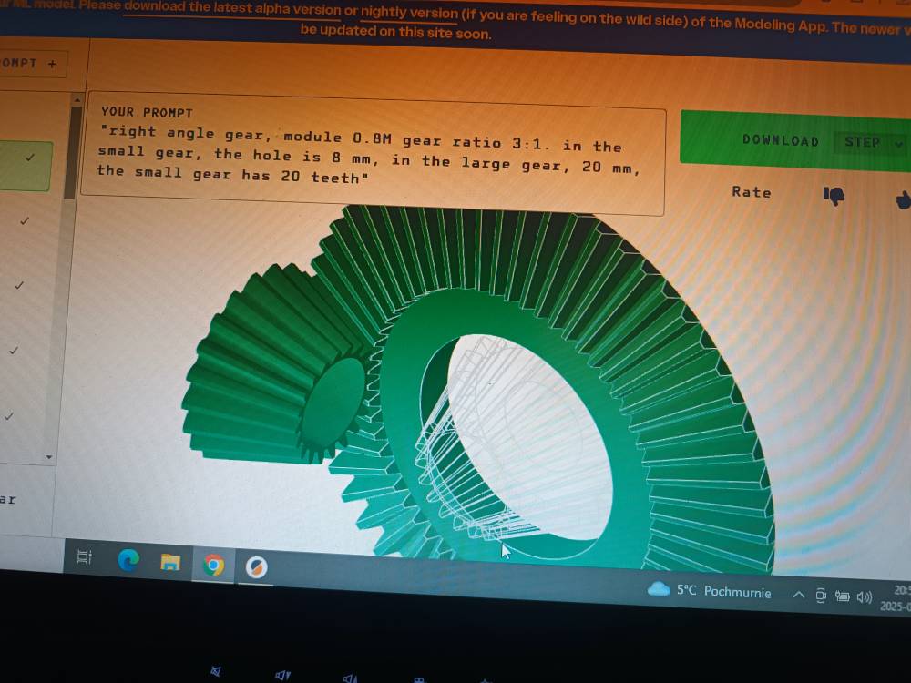

PostNapisane: czwartek, 27 lutego 2025, 20:52
Ps siedzę i generuje takie oo
IMG_20250227_205211.jpg [ 76.78 KiB | Przeglądane 7778 razy ]
