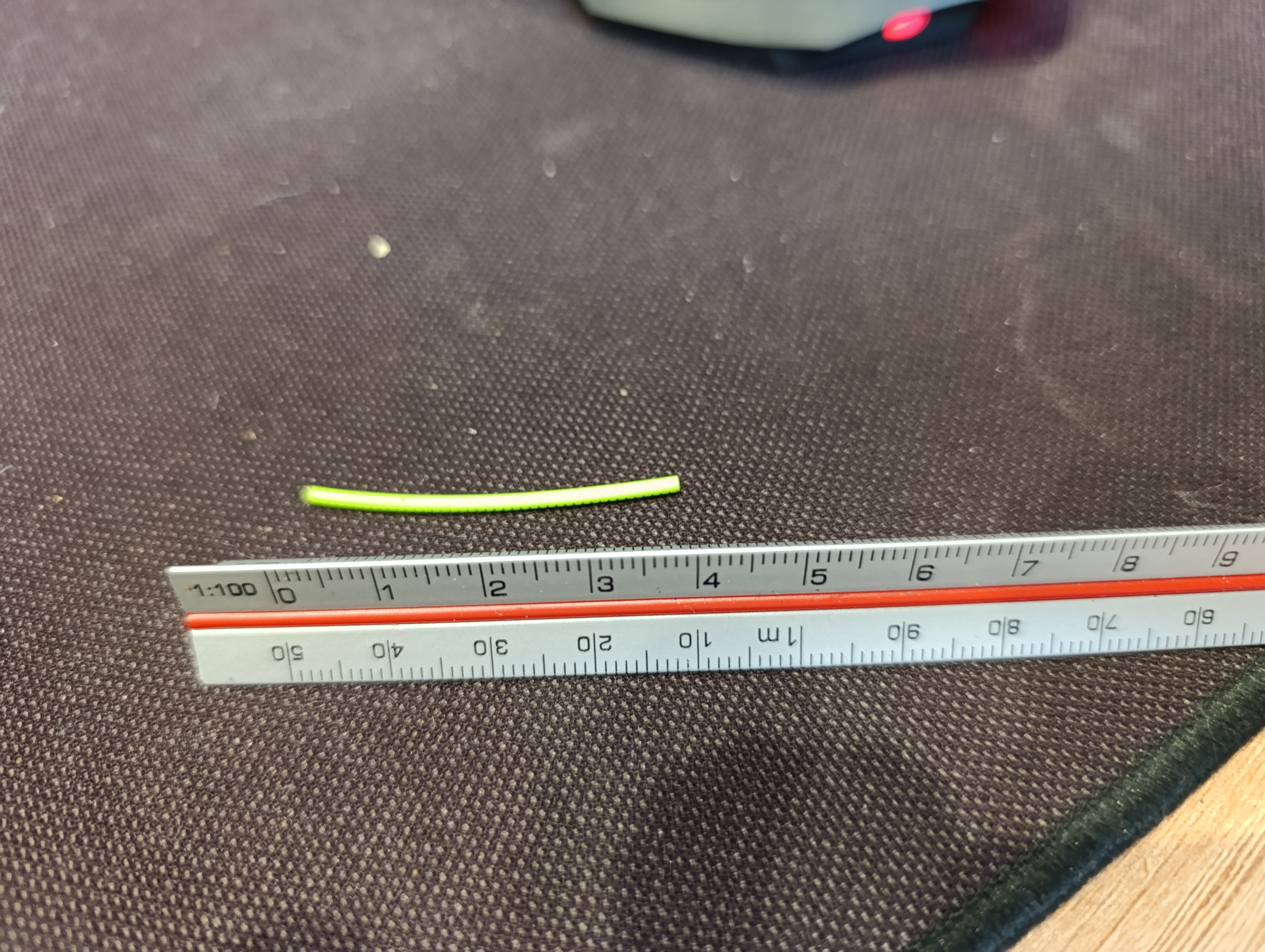

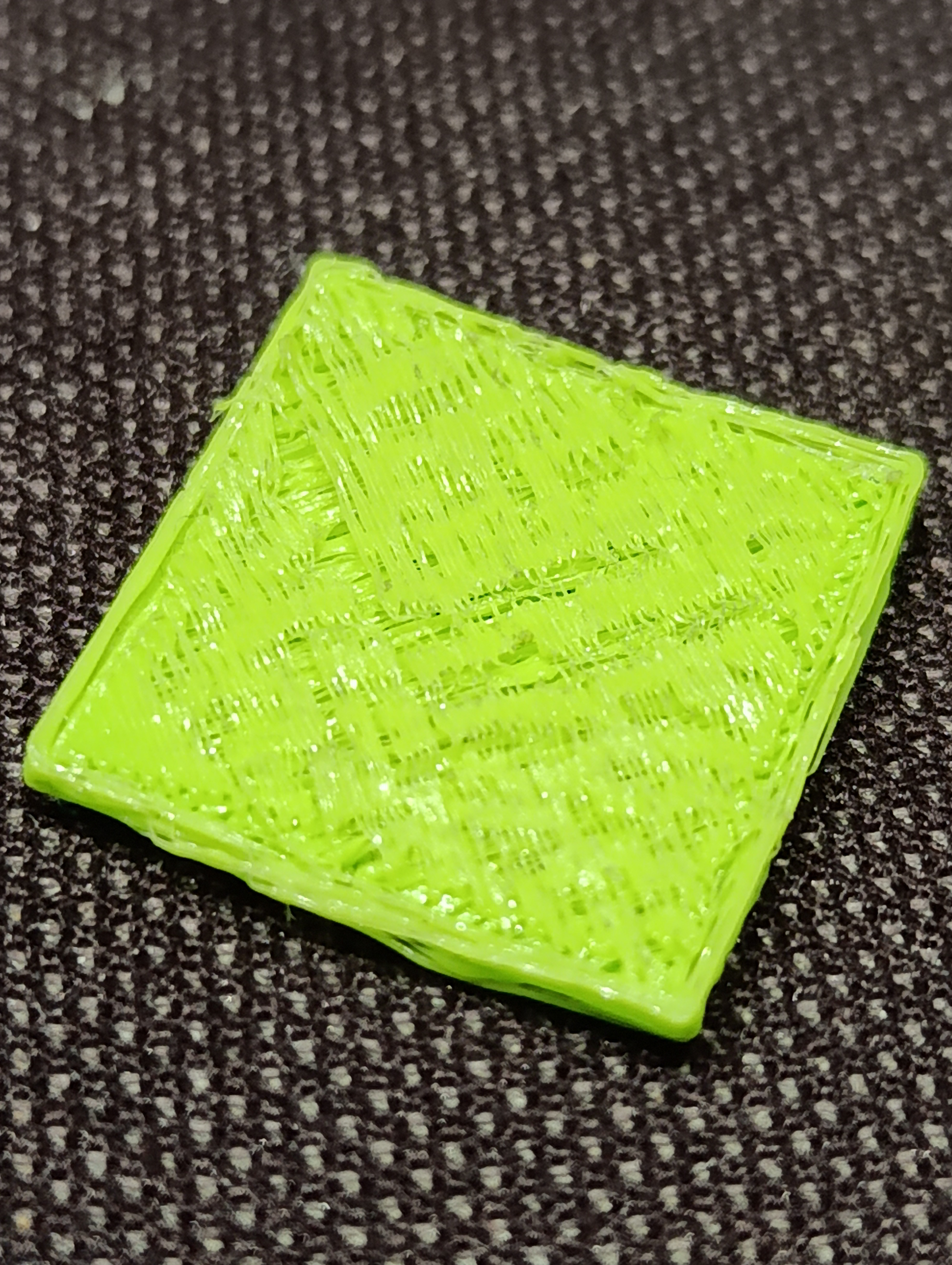

PostNapisane: środa, 12 lutego 2025, 15:33
Zatem zrobiłem wszystko jak na filmiku ;) Długość zadana 100mm a wypluło 40,51mm.
IMG_20250212_141216.jpg [ 3.38 MiB | Przeglądane 6146 razy ]
Przyszedł czas na sprawdzenie czy wszystko poszło tak jak trzeba :arrow:
Jak zwykle dzięki Waszej pomocy wszystko się udało i mogę się cieszyć wydrukami z drukarki 3D :D
