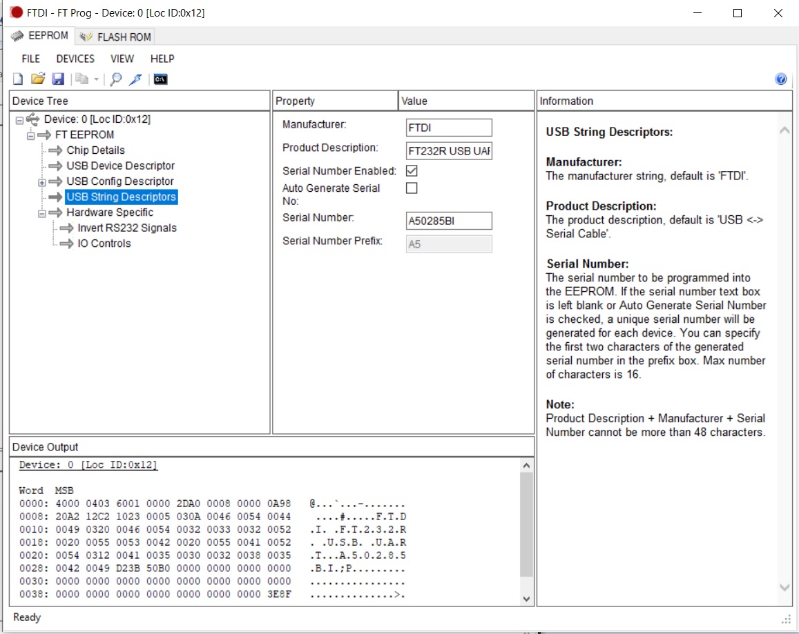

W oczekiwaniu na przesyłkę z odbiornikiem i resztą, odwróciłem sygnały dla RX i TX w FTDI. Program ma bardzo nową wersję w porównaniu do ostatniej, którą miałem na dysku ale główne funkcjonalności są dokładnie w tym samym miejscu więc można bez problemu używać starej instrukcji, którą wklejałem tu na Forum w sierpniu 2013 :shock:
A to zrzucik z działania. Działa bez problemu z nowymi Windowsami.

PostNapisane: niedziela, 6 października 2024, 16:42
A zapisuje Ci ustawienia po ponownym podłączeniu FDI masz takie jak zapisywałeś czy resetują się do domyślnych?
 Tytuł: Re: 8 kanał w odbiorniku
PostNapisane: niedziela, 6 października 2024, 16:52
Tak, zapisuje od kopa. To właśnie zrzut z ponownego podłączenia.
Czyli podłączam, programuję, wyciągam z portu, podłączam ponownie i sprawdzam czy jest zapisane - no i jest zapisane.

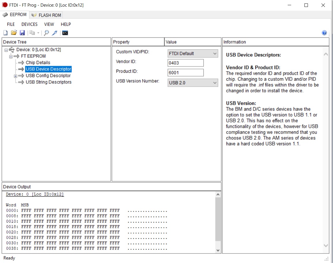

PostNapisane: poniedziałek, 7 października 2024, 06:56
A jak wygląda Twój interfejs?
PostNapisane: poniedziałek, 7 października 2024, 14:31
A proszę bardzo to jest ten pierwszy.
Drugi tak wygląda zd 11 i 22
