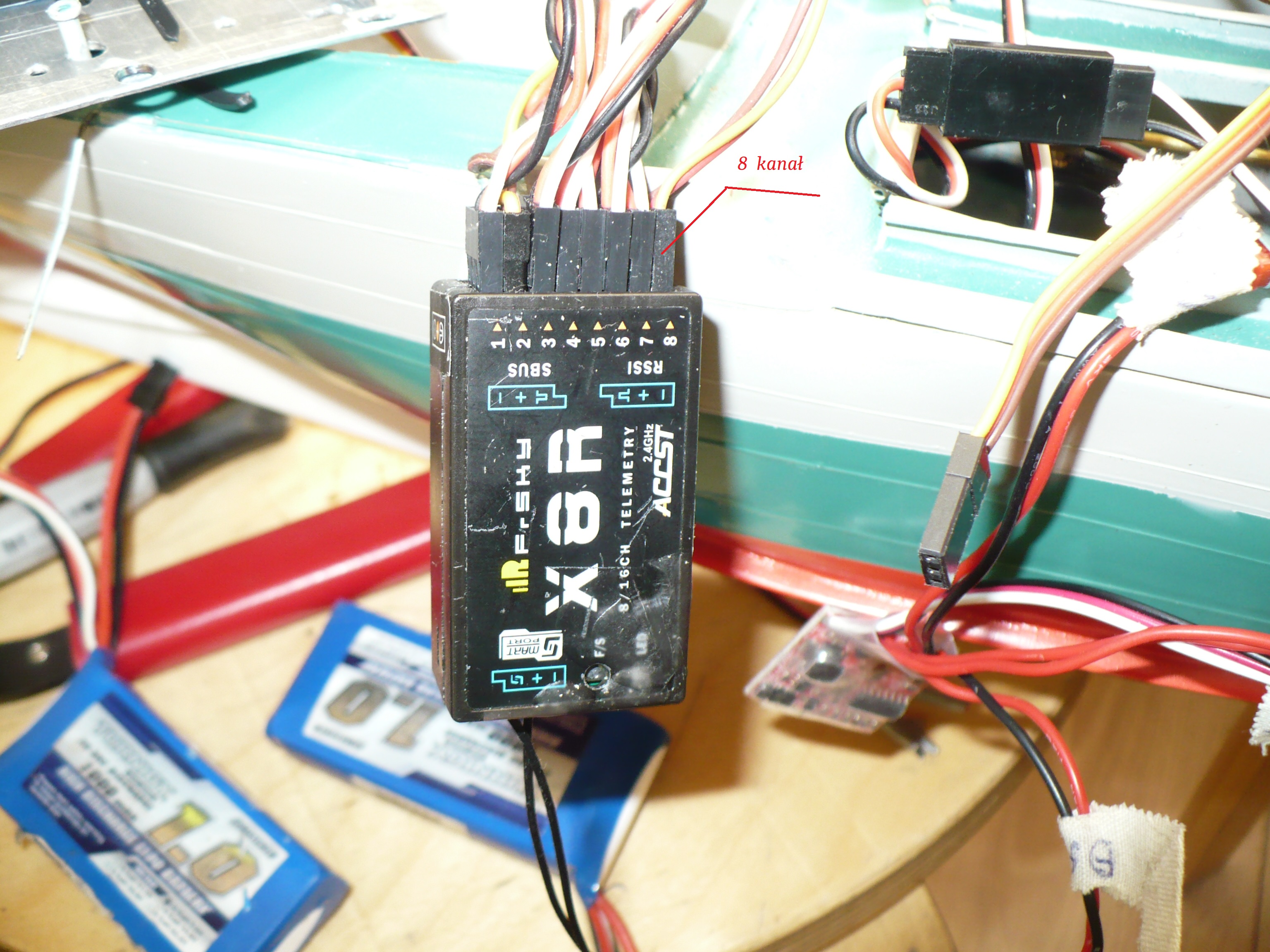

Mam takie pytanko do znawców . Nie mogę uruchomić 8 kanału . Myślę że jest podłączony pod przełącznik 3 pozycyjny . Pytanie czy dobrze myślę ia może trzeba coś jeszcze przełączyć .Jak go sprawdzić że jest działający .
P1080559a.jpg [ 1.48 MiB | Przeglądane 17160 razy ]
P1080558a.jpg [ 1.27 MiB | Przeglądane 17160 razy ]

Czy tam w tym radiu jest oryginalny program czy np ER9x?
 Tytuł: Re: 8 kanał w odbiorniku
PostNapisane: środa, 4 września 2024, 14:33
Artur by musiał się wypowiedzieć

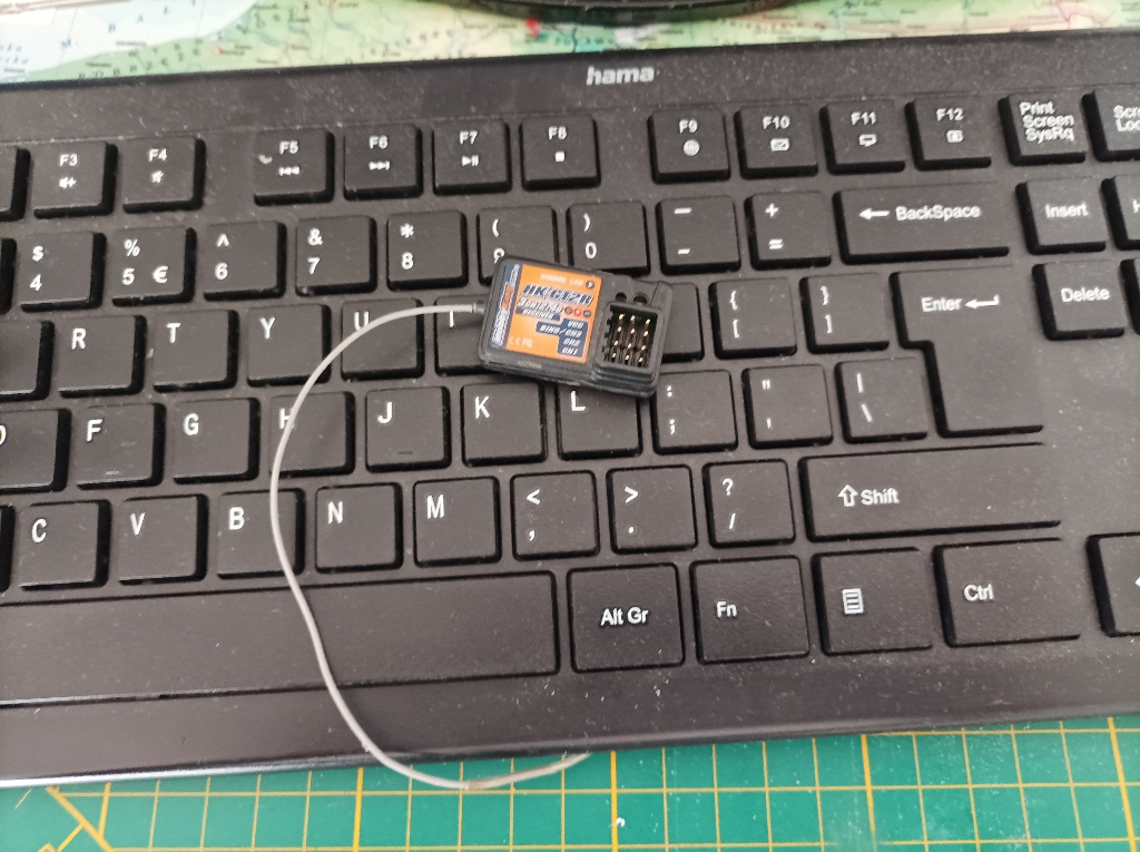

Mam dwa jakies odbiorniki Turnigy może wyślę do Ciebie Tomku i jak by były sprawne to przekażesz je Jackowi?
W jednym na pewno wymiana ( skrócenie) anteny 3 kanałowy drugi chyba sześcio niedawno jeszcze działał ale jak powyżej antenka do zrobienia.

Odgrzebałem swój stary kabelek FTDI. Tak to wygląda. Zasilanie odbiornika 5V "normalnie" po 1 z kanałów z BECa żeby nie przeciążać USB. Do portu komunikacyjnego odbiornika dwa przewody jak niżej, dioda prawie dowolna z szuflady. Czyli zwykła prostownicza.
Idea.jpg [ 227.79 KiB | Przeglądane 15694 razy ]
Program FT_prog jest niezbędny do odwrócenia sygnałów.

Taki sam układ zastosowałem, ale w moim FDI nie zapisuje ustawień niby jest to oryginalny układ ID ma nadany numer posiada też nr seryjny a mimo to nie chce zapisywać. Jest jakiś inny sposób na odwrócenie sygnałów?
