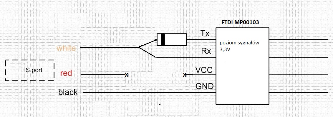

Tylko że Jacka X8R brak mu TX RX ale znalazłem schemat z diodą i podłączane do s-port.
Będzie to działać?
spc.jpg [ 6.26 KiB | Przeglądane 16221 razy ]

Nie musisz używać radia Jacka żeby wgrać soft do odbiornika, wystarczy jakiekolwiek inne radio z opentx lub edgetx

Odbiornik Jacka czyli X8R ma RX/TX. W sposobie po wielokroć (!) linkowanym z użyciem radia właśnie to złącze jest wykorzystywane a radio robi to co można zrobić za pomocą komputera i interfejsu. Czyli albo masz radio z modułem karty pamięci i wtedy możesz odbiornik podłączyć jak na filmie i to radio wgrywa plik firmware, albo robisz procedurę opisaną z linkowanym przeze mnie poście.
Frsky nie zmienia tak często technologii więc właściwie w każdym odbiorniku można znaleźć prawie to samo.
Nazwy różnych funkcjonalności zmienia za to dużo częściej.
Schemat z diodą ma zbić poziom napięciowy sygnałów z RS232, którego nigdzie nie masz więc to schemat nie dla Ciebie. A poza tym wciąż trzeba mieć interfejs bo Twój programator się do tego nie nadaje.
edyta: Tu sobie można poczytać o tym rx/tx Najważniejsze jest 3,3V oraz słowo odwrócony.
https://www.robotmaker.eu/home/quadcopters-360-degree-proximity-sensing-project-overview/frsky-s-port-interface

Hubert mam prośbę (bo już zgłupiałem i mam mętlik) to jak to podłączyć do odbiornika Jacka mam przejściówkę USB-UART na FT232,Pod którymi pinami jest RX TX w odbiorniku. Czy podłączyć się bezpośrednio do procesora?

Dołączę się do pytania, bo z tego co pamiętam wgrywając firmware z poziomu nadajnika używałem tylko 3 przewodów podłączonych do smartportu odbiornika.
Czyżby SmartPort pełnił rolę zarówno TX jak i RX?
...przyznaję, że też się pogubiłem...

I poległem Na samym początku mój FT232RL okazał się podróbką bo nie idzie zrobić Invert RS232 Signals a dokładniej nie zapisuje ustawień, drugi na układzie FT232BM w programie FT-PROG nie ma takiej opcji . Teraz jestem na etapie poszukiwania rozwiązania.

Odgrzebałem swój stary kabelek FTDI. Tak to wygląda. Zasilanie odbiornika 5V "normalnie" po 1 z kanałów z BECa żeby nie przeciążać USB. Do portu komunikacyjnego odbiornika dwa przewody jak niżej, dioda prawie dowolna z szuflady. Czyli zwykła prostownicza.
Idea.jpg [ 227.79 KiB | Przeglądane 15708 razy ]
Program FT_prog jest niezbędny do odwrócenia sygnałów.
 Tytuł: Re: 8 kanał w odbiorniku
PostNapisane: niedziela, 29 września 2024, 21:03
Taki sam układ zastosowałem, ale w moim FDI nie zapisuje ustawień niby jest to oryginalny układ ID ma nadany numer posiada też nr seryjny a mimo to nie chce zapisywać. Jest jakiś inny sposób na odwrócenie sygnałów?
