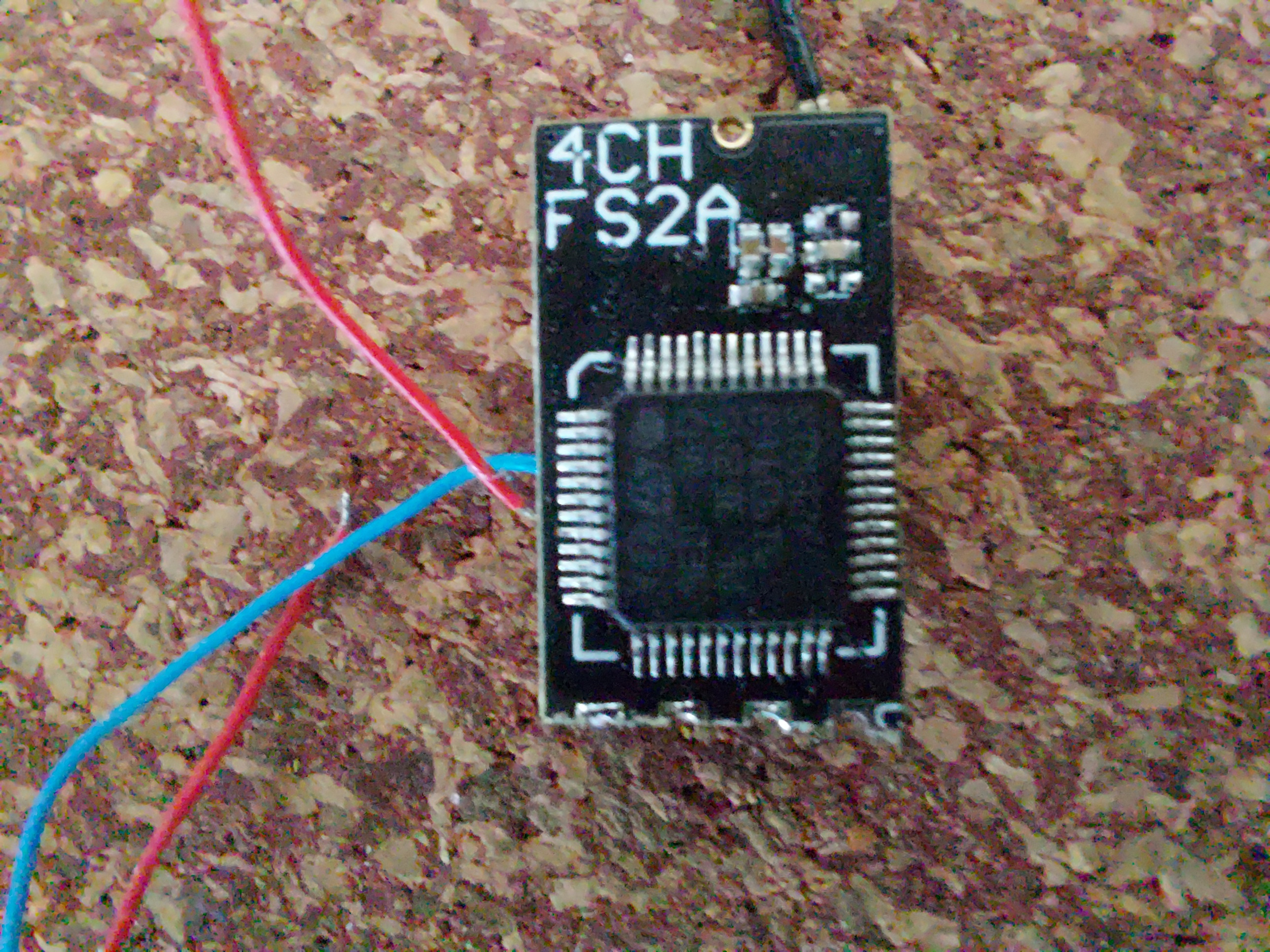

Mało sprecyzowałem pytanie chodziło mi o kanały PWM 1 do 4 do których pinów procesora STM32f031

Tu masz kanał 3 - ściągnij zdjęcie, powiększ - zobaczysz ładnie gdzie jest podłączony - pozostałe idą drugą stroną płytki a tam już jest dość gęsto. 1 i 2 zaczynają się od przelotki; 4 zwiedza więcej.
Miernikiem takim "zwykłym" nie polecam szukać pinów... z bardzo wielu powodów.
Nie wiem co tam kombinujesz ale pamiętaj, że to jest cyfrowy odbiornik. Układ A7106 robi większą część roboty: odbiera, dekoduje, skacze po częstotliwościach, wzmacnia, itd z uC STM32f031 porozumiewa się nie za pomocą kanał w pin tylko właśnie cyfrowo na 2 pinach jeden do wysyłania, drugi do odbierania. Do tego ma jeszcze podaną częstotliwość z oscylatora - w sumie 7 pinów pomiędzy uC a A7106.

Ja dostałem odbiornik w takiej postaci jak na zdjęciu i chce go uruchomić, zasilanie podłączyłem i binduje się z aparaturą. Znalazłem do którego pinu procesora podłączone są kanały 1, 3 ale brakuje 2 , 4 , miernikiem nie idzie znaleźć.
Kanał 1 z pinem 16 procesora a kanał 3 z pinem 18.

A pod resztki z oryginalnych pinów nie działa? Bo jest tam trochę materiału

Niestety nie tak sprawdziłem tylko na 1 kanale 3 kanał było widać.
Z tego co mi napisali na github to kanał 1 pin 16, 2 pin 17, 3 pin 18, 4 pin 19 wieczorem postaram się sprawdzić.

Odbiorniki polutowane działają wyśmienicie do autek jub łódek będą idealne.
