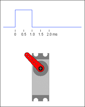

serwo-sygnal-PWM.gif [ 27.63 KiB | Przeglądane 5054 razy ]
Aby u Ciebie działało 180°, to trzeba tą ruchomą część z obrazka (nie czerwony orczyk) zmusić do pracy w zakresie 0.5ms do 2.5ms, lub przerobić serwo tak, aby ten sygnał 1ms do 2ms powodował wychylenie orczyka o wartość 180°. Jeszcze napiszę czemu rezystory 2,2kΩ. Potencjometr w serwie zazwyczaj ma wartość 5kΩ i w zakresie impulsów sterowania 1ms do 2ms orczyk wychyla się o te 90°. Dodając rezystory o wartości dwa razy większej, uzyskujemy jakieś dwa razy większe wychylenie. Czas impulsów podaje się µs, aby nie mieszać z danymi z obrazka napisałem ms. W µs będzie odpowiednio 500µs i 2500µs, przynajmniej mój nadajnik tak wyświetla.

Na razie wstrzymam się z przerobienie. Chcę zastosować zamiast orczyk koło zębate i wtedy zobaczę czy brakuje obrotu. Chcę zastosować do przesuwa listwy do zmiany biegów. Ale wiem w razie czego do kogo się zgłosić dzięki za odzew.
