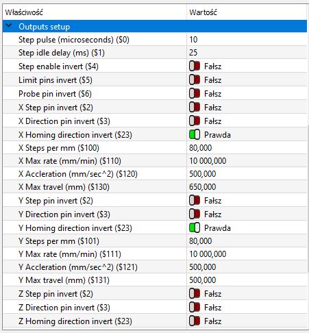

(...) mam taka płytkę i w jaki sposób można podzielić kroki silnika w większości sterowników są albo mikro przełączniki albo zworki a tu nic, czy w ogóle da się to zrobić przy tym sterowaniu ????
Nie dziel nic. Ta płytka doskonale i dużo lepiej niż Uno poradzi sobie z zadaniem. Jedyne co warto sprawdzić to ustawienia wgranego grbl
ustawienia_1.JPG [ 50.01 KiB | Przeglądane 4807 razy ]
ustawienia_2.JPG [ 64.4 KiB | Przeglądane 4807 razy ]
ustawienia_3.JPG [ 24.74 KiB | Przeglądane 4807 razy ]
To są ustawienia z krańcówkami i homingiem Oczywiście kierunek działania i zerowania jest działający dla mojej maszynki i niekoniecznie może pasować do Twojej.

Dzięki Hubert za info spróbuje z tą czarną płytką uruchomić. Wiec jeśli nie dzielimy kroków bo się nie da to w pole $101 $102 muszę wpisać 5.00 jeśli się nie pomyliłem w obliczeniach /silnik ma 200 kroków na obrót pasek GT2 odległość od zębów 2mm i zębatka 20 zębów to nam daje 5 kroków na 1 mm /
Jeśli w $130 i $131 wpisze wielkość pola roboczego to aktywuje też $20 i skoro mam krańcówki to mogę tez aktywować $22
A i jeśli chce którąś pozycję aktywować to wpisuje $--1 jeśli nie to $--0
Czy ja w miarę dobrze zrozumiałem opis $$$

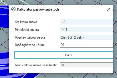

Te płytki nie mają zworek do zmiany ale zazwyczaj mają ustawione 1/16 co daje:
Przechwytywanie.JPG [ 22.51 KiB | Przeglądane 4756 razy ]
I od 80 bym zaczął w polach $100 i $101
Jeśli jakiś parametr ma opcje włącz/wyłącz np $20 i $21 soft i hard limits to wtedy 1 włącza a 0 wyłącza. W Lighburn są takie ładne przełączniczki graficzne, ale w innych programach też widziałem podobne laser grbl, Grbl Controller, mini laser, laser web, itd
Zrzut ekranu z wyliczeniem kroków pochodzi z repetier host (dla drukarek).
Same krańcówki to hard limits czyli $21. Ja $130 i $131 (czyli max travel) nie używam bo o to dba Lightburn mam zdefiniowane pole robocze i gdy wstawię coś poza krzyczy mi komunikatami i nie da tego uruchomić. A nawet gdyby to nie frezarka więc maszyna sama siebie nie zniszczy co najwyżej przeskoczy na ząbku przy próbie wjechania poza obszar roboczy.
