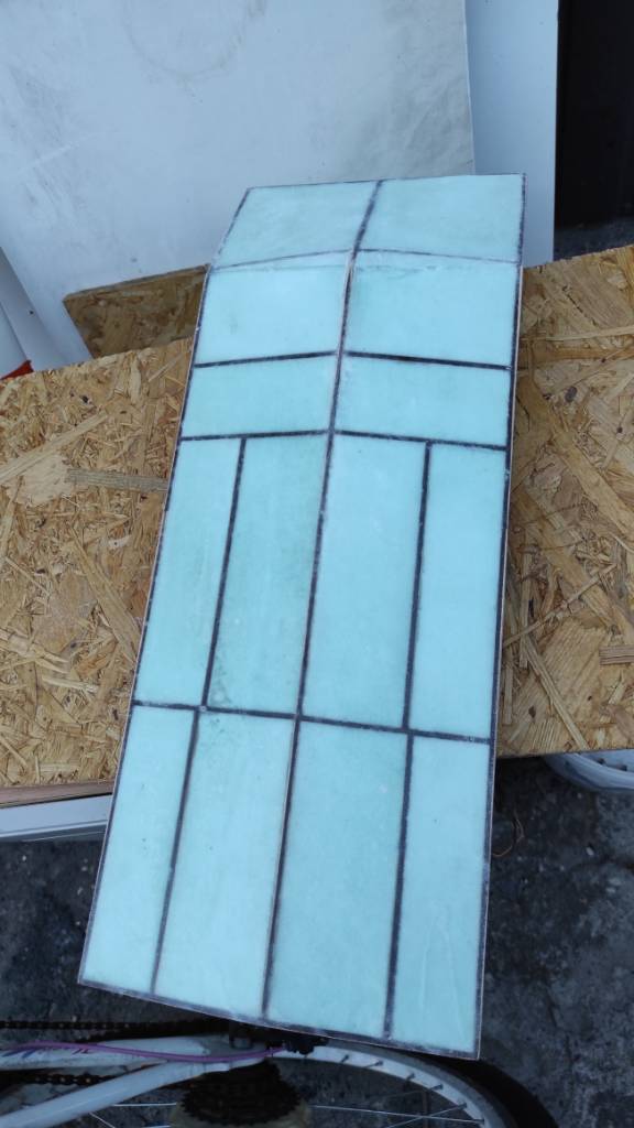

PostNapisane: wtorek, 23 sierpnia 2022, 15:48
To i ja sobie pozwolę, po ostatniej wizycie Huberta i pływaniu szuwarkiem. Ja też zapragnąłem mieć taką zabawkę i uznałem to za dobry projekt żeby wypróbować w boju nowy laser. 3 wieczorki spędzone nad projektem. I oto jest na razie szkielet. Zastanawiam się nad sposobem pokrycia.
Ale wygląda fajnie
IMG_20220823_163214.jpg [ 87.34 KiB | Przeglądane 22670 razy ]
IMG_20220823_162919.jpg [ 96.27 KiB | Przeglądane 22670 razy ]
IMG_20220820_181411.jpg [ 44.52 KiB | Przeglądane 22670 razy ]

PostNapisane: wtorek, 23 sierpnia 2022, 17:10
Pokrycie mówisz... hmm...
Sklejka 1mm, tkanina i żywica?

PostNapisane: wtorek, 23 sierpnia 2022, 19:50
Obrałem technologie podposzycia zielonym paskudztwem. Po oszlifowaniu pójdzie na to dwa razy tkanina na epoksyd. A później zielone się wypłucze
IMG_20220823_204758.jpg [ 57.12 KiB | Przeglądane 22637 razy ]

Żeby nie było zielone i paskudne, i żeby sobie potem jeszcze wręgi dolaminować do poszycia od środka.

Nie ma takiej potrzeby, ale jak chcesz koniecznie dodawać sobie niepotrzebnej roboty, to powodzenia. Pamiętaj tylko, że jak zaczniesz rozpuszczać to zielone paskudztwo, to zrobisz sobie niezły gnój w środku :D. Ale to Twój model i decyzja. 8-)
 Tytuł: Re: Łódź bagienna czyli HK Swamp Dawg Air Boat
PostNapisane: środa, 24 sierpnia 2022, 13:23
W Łodzi bagiennej chodzi o to żeby bagno było na zewnątrz, nie w środku.

PostNapisane: czwartek, 25 sierpnia 2022, 18:28
Bardzo słusznie. Powiedz mi tylko, czemu łódź bagienna płaskodenna ma u ciebie skos dna?
Chyba zdajesz sobie sprawę, że przy zwrotach będzie miała tendencje do przewracania się.
PostNapisane: czwartek, 25 sierpnia 2022, 18:58
Adrian te wręgi do góry "nogami" założył :)

Wzorowałem się na łodzi Huberta.
Jakiej gramatury tkaniny użyć do laminowania?
PostNapisane: piątek, 26 sierpnia 2022, 17:53
od 80 do 160g/m.

Wczoraj pierwsza warstwa dzisiaj druga.
Tkanina 110g/m2. Epidiam 5 plus z-1
Moje pierwsze laminowanie w życiu chyba dobrze.
IMG_20220901_192913.jpg [ 59.75 KiB | Przeglądane 20728 razy ]
IMG_20220901_190714.jpg [ 56.66 KiB | Przeglądane 20728 razy ]
