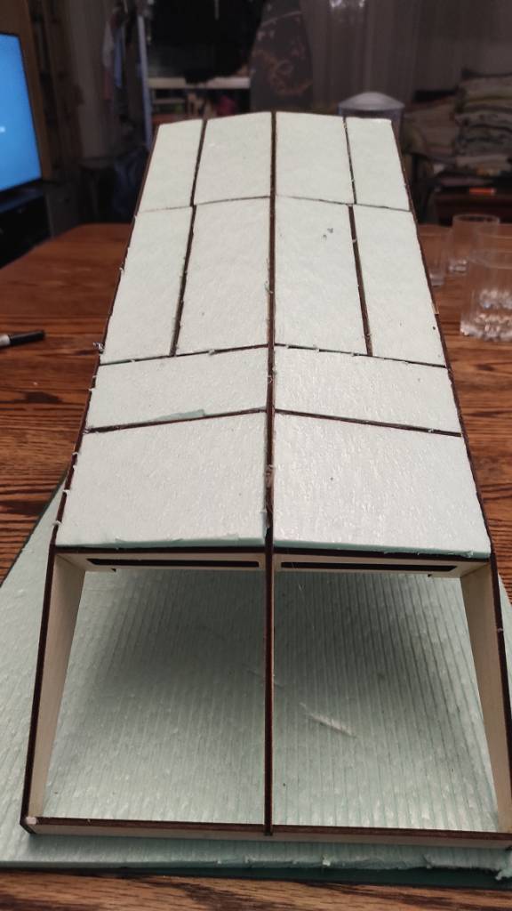

Obrałem technologie podposzycia zielonym paskudztwem. Po oszlifowaniu pójdzie na to dwa razy tkanina na epoksyd. A później zielone się wypłucze

PostNapisane: czwartek, 25 sierpnia 2022, 18:28
Bardzo słusznie. Powiedz mi tylko, czemu łódź bagienna płaskodenna ma u ciebie skos dna?
Chyba zdajesz sobie sprawę, że przy zwrotach będzie miała tendencje do przewracania się.
 Tytuł: Re: Łódź bagienna czyli HK Swamp Dawg Air Boat
PostNapisane: czwartek, 25 sierpnia 2022, 18:58
Adrian te wręgi do góry "nogami" założył :)
PostNapisane: czwartek, 25 sierpnia 2022, 20:29
Wzorowałem się na łodzi Huberta.
Jakiej gramatury tkaniny użyć do laminowania?

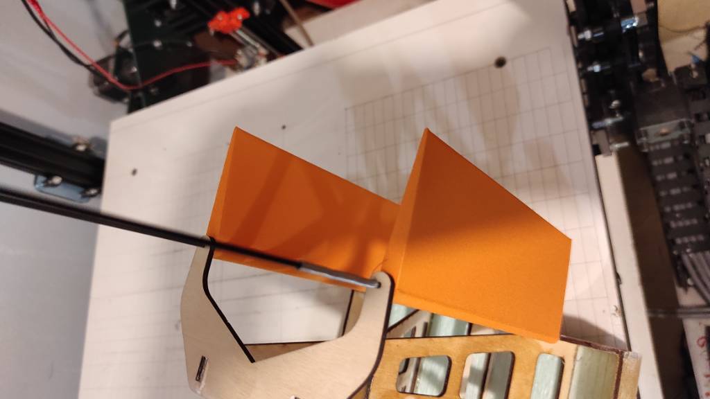

A tu mała modyfikacja wycięta u Adriana gdyż stary podpoklad się rozleciał był.
