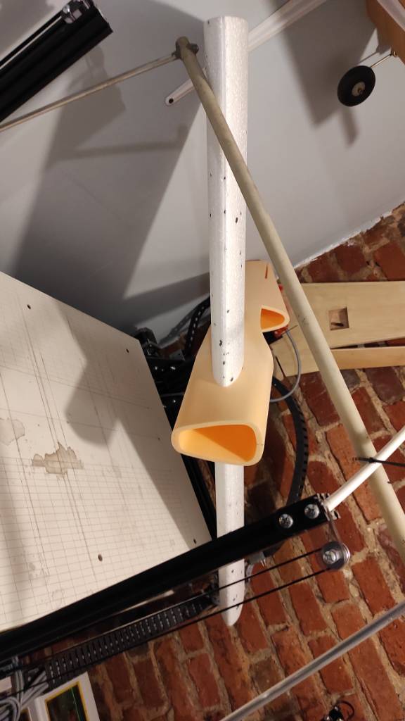

No dobra to lecimy z tym koksem.
Ci którzy śledzą wątki CNC wiedzą o budowie ADCNC i o różnych perypetiach tej piekielnej maszyny. W końcu kiedy znalazłem sterownik który będzie w stanie bez problemowo obsłużyć wszystkie funkcjonalności. Trzeba było przystąpić do prób. A że najlepiej próbować na czymś konkretnym żeby nie marnować bez sensu materiału, to wpadłem na pomysł żeby coś sobie zaprojektować. A że dawno tego nie robiłem to znalazłem w sieci jakiś plan ogólny modelu typu FF co by bezczelnie zerżnąć proporcje.
I tym oto sposobem do niedzielnej porannej kawy przed śniadaniem zrodził się Wincenty. Choć imię to zawdzięcza Wojtkowi który swoim wpisem o Wincentym Kadłubku rozbawił mnie do łez.
Założenia projektu
- 1 metr rozpiętości
-. Zamknięty samonośny kadłub ze styroduru
-. Stateczniki i powierzchnie sterowe też styrodur plus listwy balsowe.
-. Napęd 2212 1000kv ze śmigłem 10x5 ( no mam tego z pół wiaderka )
-. Maszyna do luźnego kręcenia fiflaków
Więc nie mogło paść na nic innego niż maszynę typu FunFly
W pierwotnym projekcie który jest w pierwszym poście kadłub wyszedł dość pękaty co przydawało mu ociężałego wyglądu.
Więc finalnie został zwężony o 40% i moim zdaniem zdecydowanie poprawiło jego sylwetkę.
Profil skrzydła to symetryczny CRD
Choć nie wiem czy dobrze że dałem 2 stopnie kąt zaklinowania - się okaże.
Skrzydło wycięte jest jako dwa drążone elementy do sklejenia z miejscem na rurkę węglową fi 6m jako dźwigar.
Na razie tyle o projekcie.
A teraz kilka załączników.
