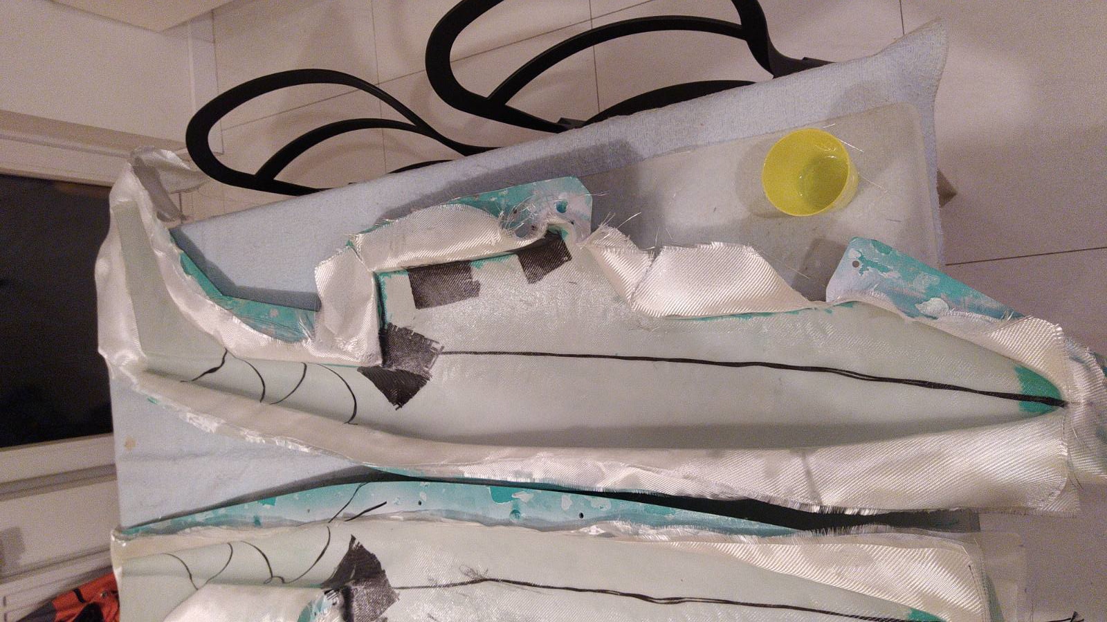

Komentarz: Forma gotowa, oczyszczona, oszlifowana
IMG_20201017_125539.jpg [ 391.28 KiB | Przeglądane 24559 razy ]
Komentarz: Laminowanie pierwszej połówki
IMG-b81c40def116de7100f0a4489c391446-V.jpg [ 552.31 KiB | Przeglądane 24559 razy ]

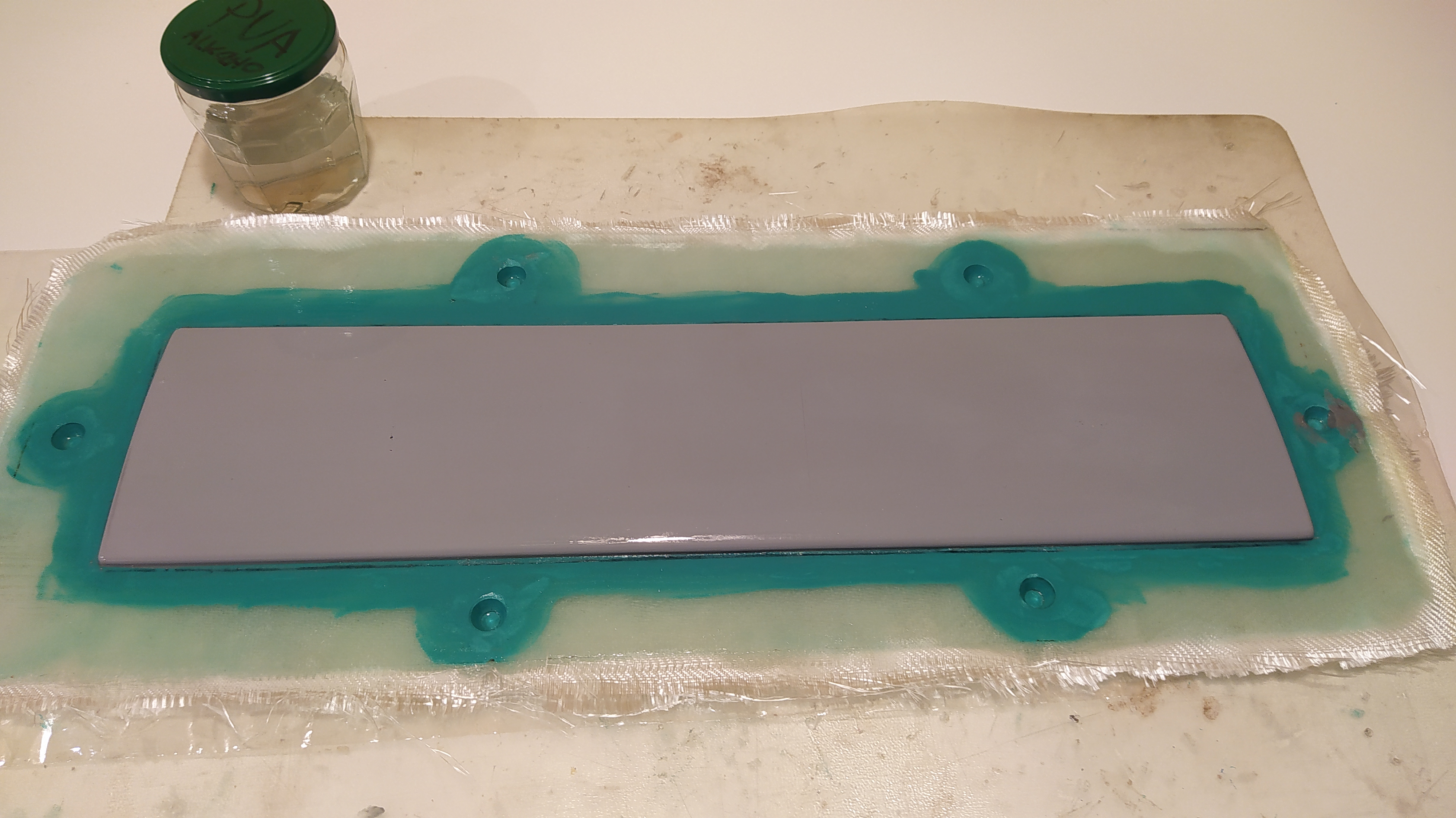

 Tytuł: Re: Laminatowy model FPV - WL-11
PostNapisane: wtorek, 27 października 2020, 21:09
Posty: 84
No prace idą do przodu. Możliwe że w tym tygodniu powstanie forma na statecznik poziomy. Następnie planowane jest zrobienie formy na kabinkę, potrzeba tylko kawał twardego, sztywnego drewna :)
IMG_20201027_105956.jpg [ 3.43 MiB | Przeglądane 24450 razy ]

Forma na statecznik poziomy w produkcji.
IMG_20201030_201657.jpg [ 3.38 MiB | Przeglądane 24353 razy ]
