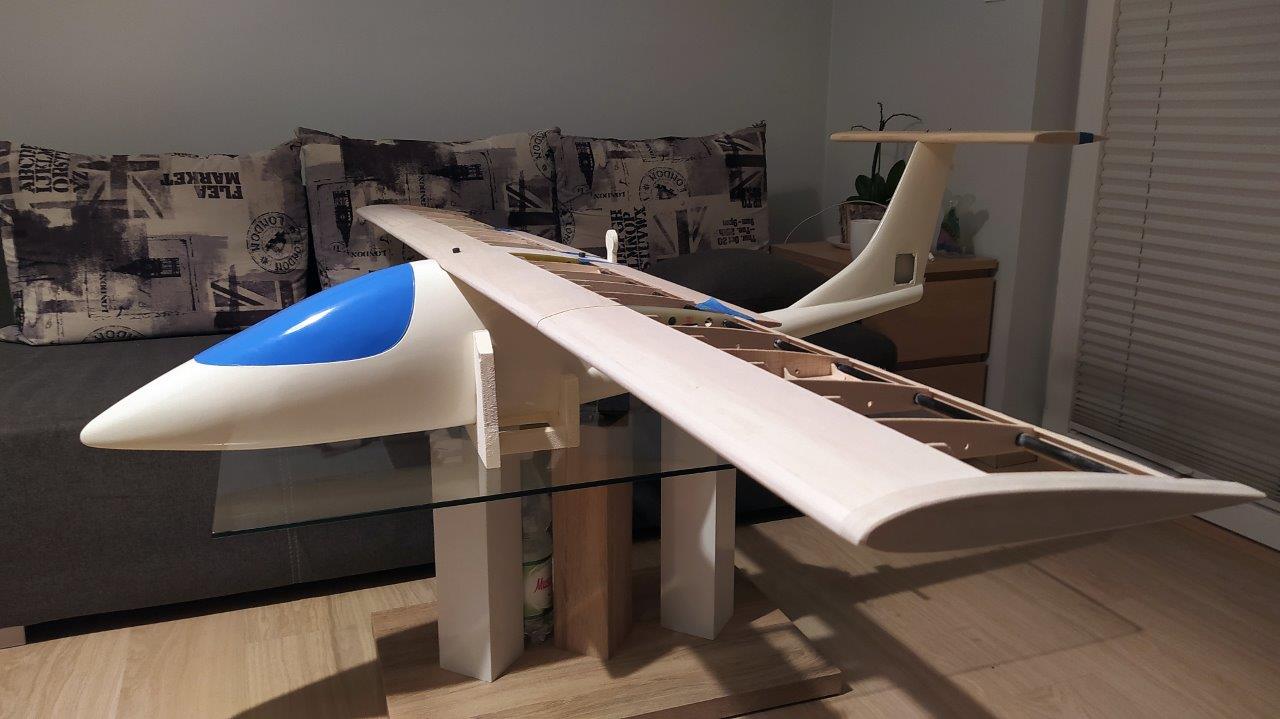

Komentarz: Tak to ma ostatecznie wyglądać
IMG-5f3a4be31d4aa9f981e47ad0fc470d17-V.jpg [ 135.77 KiB | Przeglądane 24539 razy ]

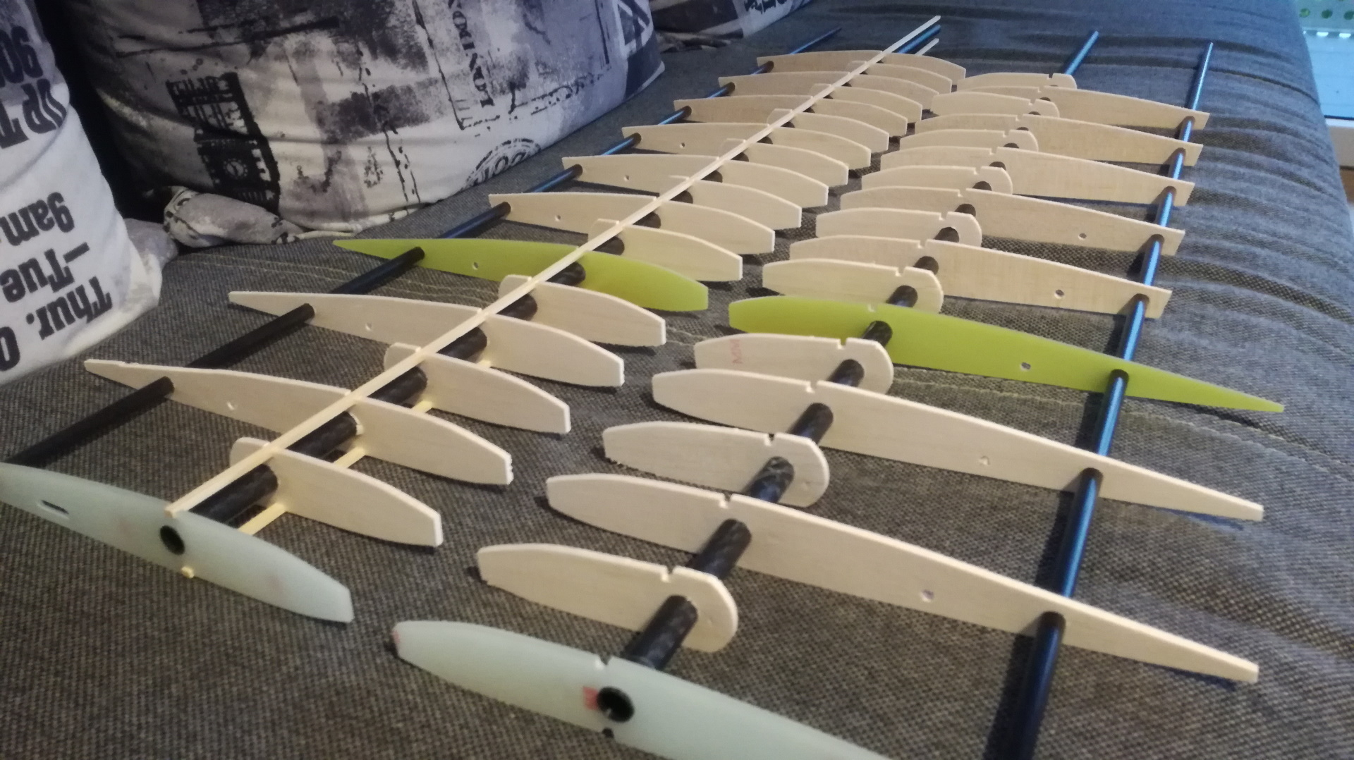

Komentarz: I z tego ma byś skrzydło?????
IMG_20200704_122233.jpg [ 395.52 KiB | Przeglądane 24539 razy ]
Komentarz: Skrzydło złożone bez kleju - wszystko pasuje idealnie
IMG_20200711_184503.jpg [ 639.94 KiB | Przeglądane 24539 razy ]

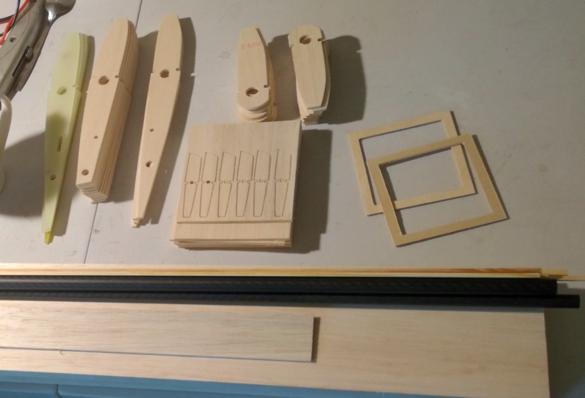

Komentarz: Takie puzzle Leszek dostarczył i mówi że z tego ma być kopyto
IMG_20200717_171046.jpg [ 252.47 KiB | Przeglądane 24539 razy ]

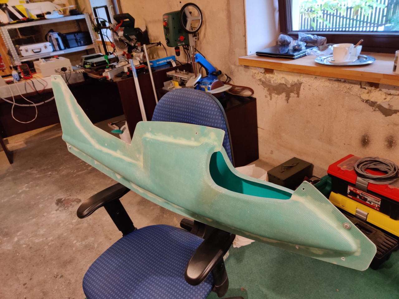

Szkoda ,że kadłub nie jest kopią skywalkera.
Przy lądowaniu kształt dzioba może przeszkadzać ,a na pewno będzie przeszkadzał w patrzeniu w dół.
Ale za to będzie miał inne dobre właściwości , niecierpliwie czekam na pierwsze próby w powietrzu.

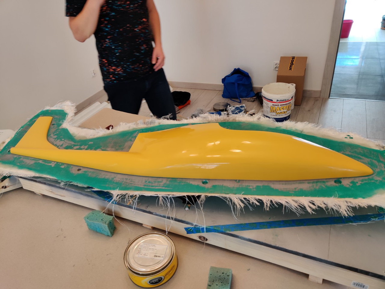

Rozpoczęliśmy małoseryjną produkcję kadłubów w docelowej technologii (żelkot poliestrowy jako warstwa wierzchnia kadłuba).
Efekt prezentuje się następująco:
IMG_20201122_142949.jpg [ 486.1 KiB | Przeglądane 23939 razy ]
Pozdrawiam Leszek

PostNapisane: wtorek, 24 listopada 2020, 12:18
Wygląda niezgorsza :idea:
 Tytuł: Re: Laminatowy model FPV - WL-11
PostNapisane: środa, 25 listopada 2020, 07:21
Zacnie wręcz :D

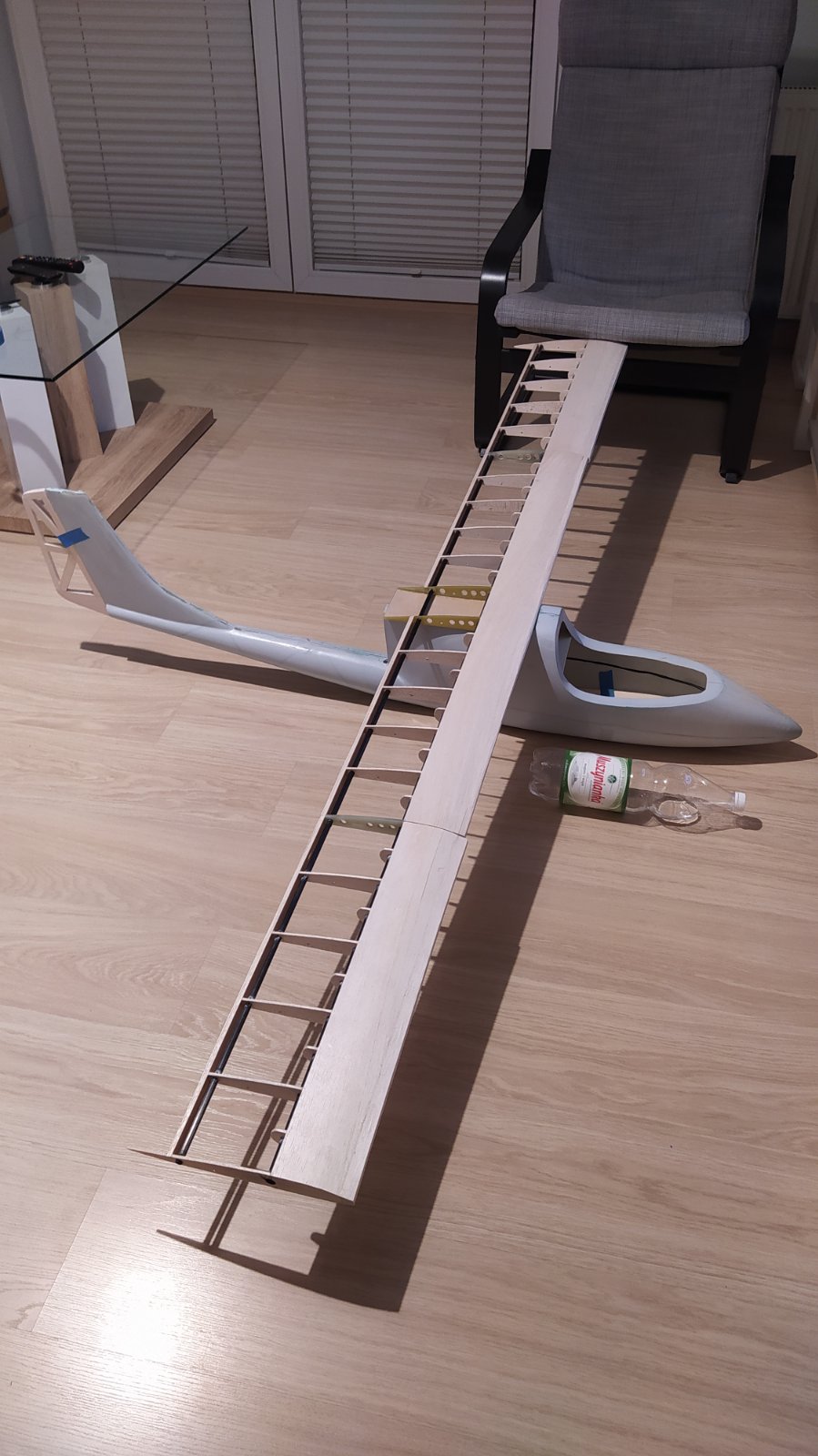

PostNapisane: środa, 25 listopada 2020, 12:47
Posty: 84
Pierwsze przymiarki , jak na razie bez żadnych niespodzianek.
Dla porównania 1,5 litrowa Muszynianka obok modelu.
Co do rozmieszczenia gratów to raczej standardowe :)
pzrymiarki.jpg [ 191.74 KiB | Przeglądane 23866 razy ]

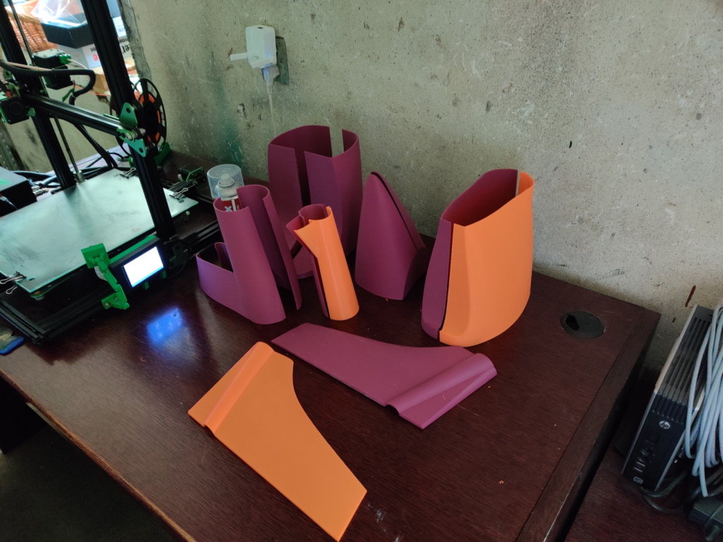

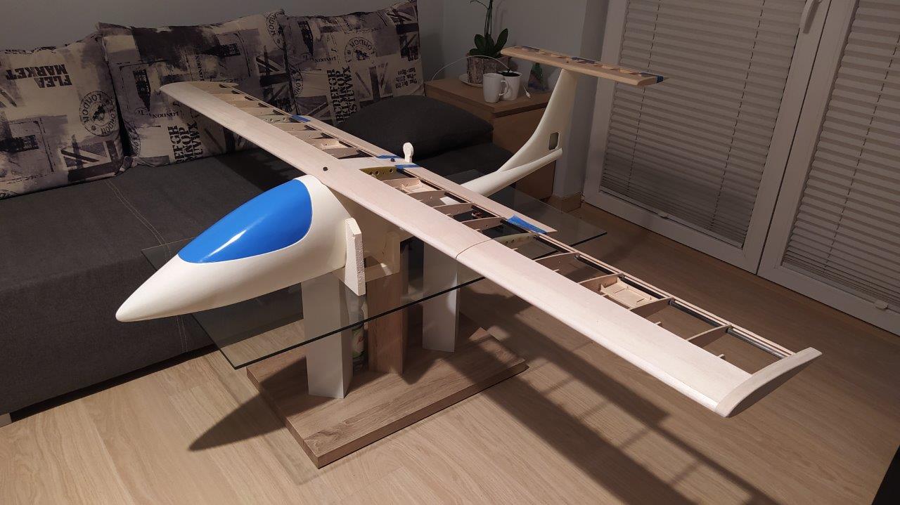

PostNapisane: piątek, 26 lutego 2021, 19:02
Posty: 84
....święta, coronovirusy, obowiązki w pracy, ale do przodu....
1614359818258-1.jpg [ 96.76 KiB | Przeglądane 22060 razy ]
1614359818253-1.jpg [ 60.09 KiB | Przeglądane 22060 razy ]
1614359818262-1.jpg [ 117.02 KiB | Przeglądane 22060 razy ]

PostNapisane: sobota, 27 lutego 2021, 14:18
Posty: 292
Czyli jeszcze nielot ;)
PostNapisane: sobota, 27 lutego 2021, 14:30
Posty: 84
Czasami Zbyszku tak bywa, że trzeba zmienić priorytety.
PostNapisane: sobota, 27 lutego 2021, 21:26
Posty: 292
No liczę na kolorowe skrzydła i statecznik co by na moich filmach dobrze wyglądał.

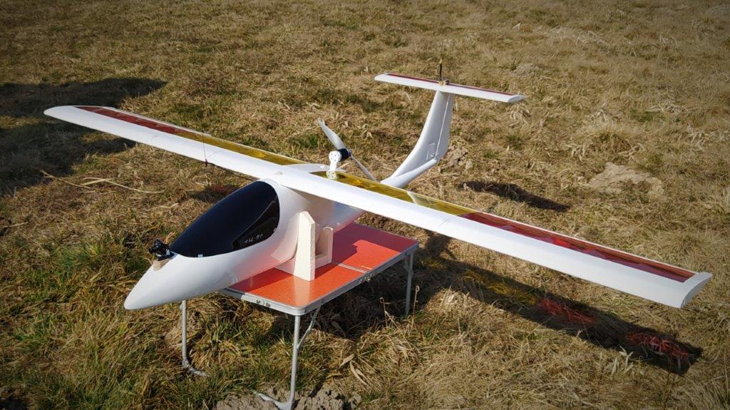

PostNapisane: niedziela, 28 marca 2021, 09:06
Posty: 84
No i wylądował....
Wczoraj po długich oczekiwaniach na lepszą pogodę udało się wystartować.
Cudownie nie było bo wiało dość mocno, pilot dał ciała na całej linii przy starcie, no ale poleciał i wylądował.
Model idzie dość fajnie za palcem, stabilny, fajnie podchodzi do lądowania - to takie wrażenia po paru minutach lotu.
Wiatr później na tyle się wzmógł że niemożliwe było dalsze oblatywanie.
Setup:
RcTx Smarteleres
KFC32F3 Inav 2.4
VTx mini 600mW 5V
Serwa 7X Corona DS939MG
Motor Dualsky 2826C 850kV
Prop APC 12x8E
CDN......
1616851066381.jpg [ 143.15 KiB | Przeglądane 20948 razy ]
1616851066384.jpg [ 127.61 KiB | Przeglądane 20948 razy ]
