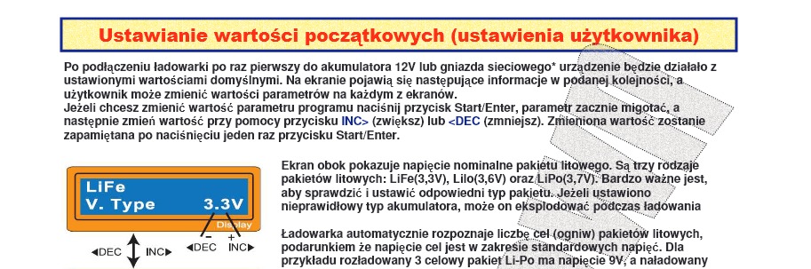

PostNapisane: poniedziałek, 26 kwietnia 2021, 18:53
Normalnie pakietuję ogniwa powiedzmy po 3 i podłączam do ładowarki tylko plus i minus?
W instrukcji załączonej przez Darka:
Schowek01.jpg [ 111.92 KiB | Przeglądane 8283 razy ]
trzeba wybrać rodzaj baterii Li-xx i ustawić końcowe napięcie ładowania nieco niższe od zalecanego. Nie wiem z jaką dokładnością ustawia się w Twojej ładowarce, nawet jeśli jest to co 0,1V to warto o taką wartość obniżyć napięcie końcowe(na ogniwo), czyli w przypadku pakietu 3s napięcie będzie niższe o 0,3V od zalecanego (dla całego pakietu).
