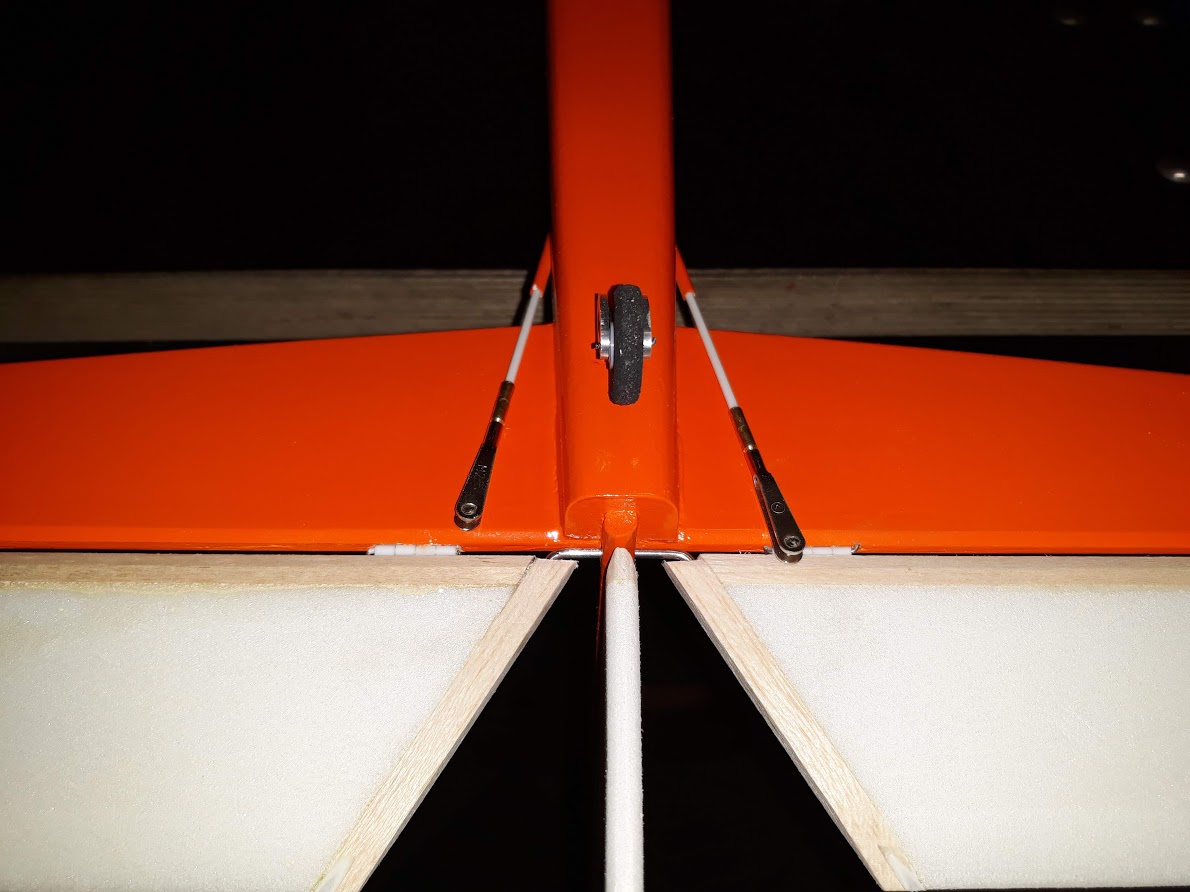

Mam pewien dylemat i szukam pomocy w jego rozwiązaniu, chodzi mianowicie o popychacz steru kierunku, wyjście rurek bowdenowych steru wysokości i kierunku są pod skrzydłem ogonowym, z przymiarek które wykonałem mam obawy że popychacz steru kierunku będzie zawadzał o ster wysokości przy konfiguracji: ster wysokości pozycja dół, a ster kierunku pozycja w lewo czyli w tym kierunku gdzie się znajduje popychacz steru kierunku. Nie potrafię znaleźć o ile stopni od pozycji neutralnej przechylany jest ster wysokości.
20210425_205508.jpg [ 133.13 KiB | Przeglądane 19191 razy ]
20210425_205524.jpg [ 97.31 KiB | Przeglądane 19191 razy ]

To nie jest model do akrobacji 3D tylko prosty trenerek do nauki latania więc 20 stopni to i tak będzie już bardzo dużo. Myślę, że taką wielkość możesz przyjąć jako maksymalną.
To skrzydło ogonowe, to statecznik, a Motylasty bowdeny puścił nad nimi, nie pod. Nad statecznikami masz więcej miejsca i łatwiej zamocować dźwignie, aby nie kolidowały w trakcie wychylania sterów. No i są dalej od trawy. 8-)
Nie da rady już na tym etapie zmienić wyprowadzenia bowdenu nad statecznik, z uwagi że mocno muszę go wyginać i w tedy stawia bardzo duży opór przy poruszaniu, więc pozostaje tak jak jest, w celach testowych wykonałem popychacz z kartonu i sprawdzałem różne warianty jego wykonania, ale o tym napiszę później ponieważ jutro mam mieć dostarczony laminat epoksydowo szklany o gr. 0,8mm z którego zamierzam wykonać popychacz do lotek stabilizatora, i możliwe że problem rozwiąże się sam jak sprawdzę zakresy wychyleń lotek statecznika bezpośrednio z serwa.
W zasadzie zostało tylko wkleić popychacze i mogę rozpoczynać prace przy budowie skrzydła.

20210506_184058.jpg [ 72.48 KiB | Przeglądane 18912 razy ]
Film => https://photos.app.goo.gl/ZWcQssPV8skLXHuZ7
 Tytuł: Re: Cessna Bird Dog - trener do nauki - rozpoczynam zabawę
PostNapisane: czwartek, 6 maja 2021, 18:55
Darek05 napisał(a):
Z całą skromnością informuję, że improwizuję aby ukryć niedoskonałości :mrgreen: ,
Zrobiłem wreszcie popychacze, rozwiązałem to w ten sposób i załączam filmik z testów.
Istotnie cudnie Ci to wychodzi, ale "na przyszłość..."
Darku, popychacze to te bowdeny, a Twoje wykonane z płytki laminatowej to są dźwignie.
Statecznik poziomy (ani pionowy) nie ma lotek. Lotki ma skrzydło, a te Twoje ruchome to są stery.
Bardzo mi się podobają Twoje modelarskie możliwości/umiejętności.
Uzupełnij swoje nazewnictwo. :D
PostNapisane: czwartek, 6 maja 2021, 19:11
Dzięki , Jesteś drugą osobą która mi zwraca na to uwagę, że z nazewnictwem jest u mnie na bakier, obiecuję nadrobię lekcje, i popatrz żyłem w przekonaniu że nie mam z tym problemu :shock:

I jeszcze jedna uwaga. Osłona bowdena powinna być tak umieszczona, aby część ruchoma była jak najkrótsza i i nie uginała się zbytnio (najlepiej w linii prostej lub po minimalnym, szerokim łuku). W tym modelu to jeszcze pewnie ujdzie, ale w nieco większym i cięższym już mogą być problemy z pilotowaniem, bo napędy sterów będą zbyt wiotkie i wychylenia drążka (czy serwa) nie będą się przekładały na ich wychylenia.

I o ile pamiętam, punkt zapięcia snapa na dźwigni powinien pokrywać się z osią zawiasu steru (tak mniej więcej po zielonej linii).
usterzenie_poziomem.jpg [ 29.88 KiB | Przeglądane 18864 razy ]
rysunek we fragmencie zaczerpnięty ze strony:
https://www.alexrc.pl/old_files/piotrspecial.htm
A kolorki... pomarańcz, biały i czarny... chyba popularne zestawienie się robi... :D
PostNapisane: czwartek, 6 maja 2021, 20:41
Loża szyderców się pojawiła, to i ja coś od siebie :mrgreen:
Zamocowanie bowdena do orczyka powinno być w osi obrotu elementów sterujących, gdy elementy te znajduje się w neutralnej pozycji.
Można też inaczej, ale to już inna bajka. Na sterach "ogonowych" wskazane jest tak zrobić jak napisałem, będą mniejsze niepożądane naprężenia.
Upss... już inny Jurek to zauważył.
PostNapisane: piątek, 7 maja 2021, 18:51
No dobra :shock: u mnie punkt zapięcia snapa do dźwigni steru wysokości jest przesunięty o 5mm za oś obrotu, natomiast dla steru kierunku aż o 8mm za oś patrząc od strony bowdenu.
Teraz pytanie dotyczące jak dobierać wysokość dźwigni, poszukiwałem w necie i w książce którą otrzymałem od Sławka (Rumcajs) i nie mogłem namierzyć żadnej informacji na ten temat, to na przyszłość żeby "Pała wiedziała"
