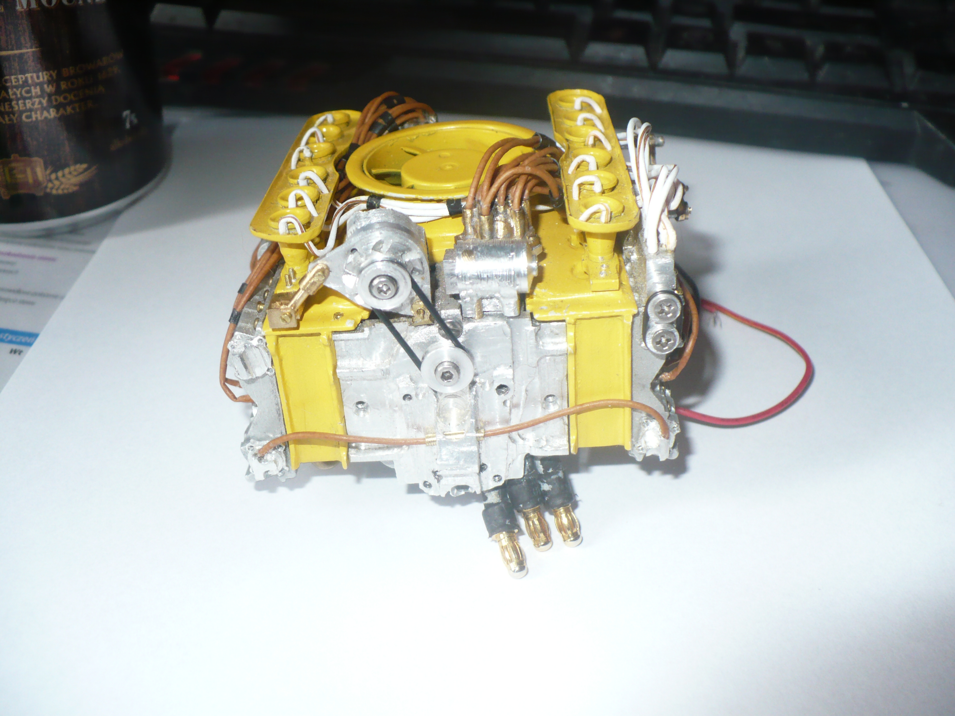

Makietę silnika porsche 917 uważam zakończoną .teraz muszę zamocować do ramy samochodu i pomysleć czy cewki dac przy aparatach zapłonowych czy gdzie indziej .

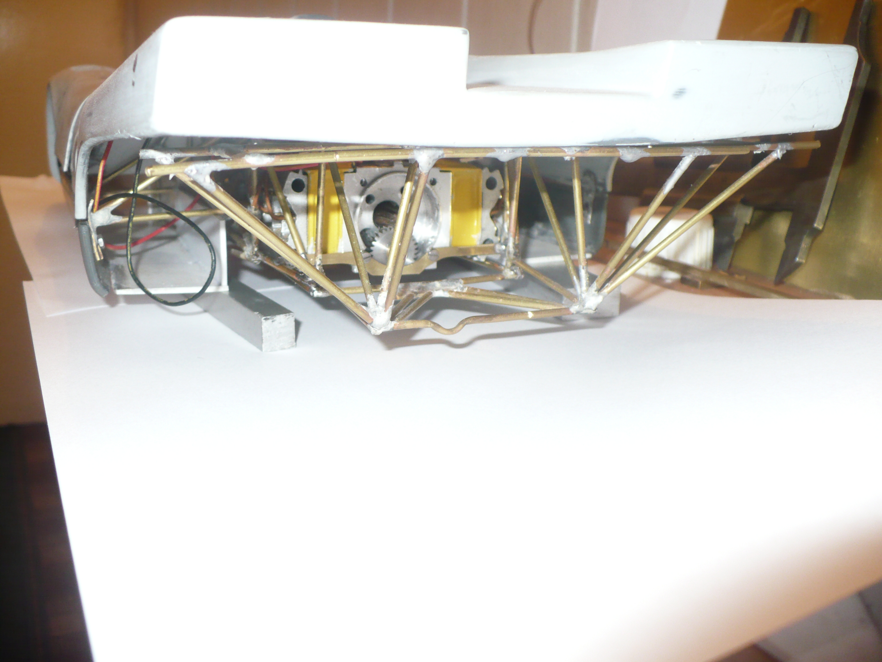

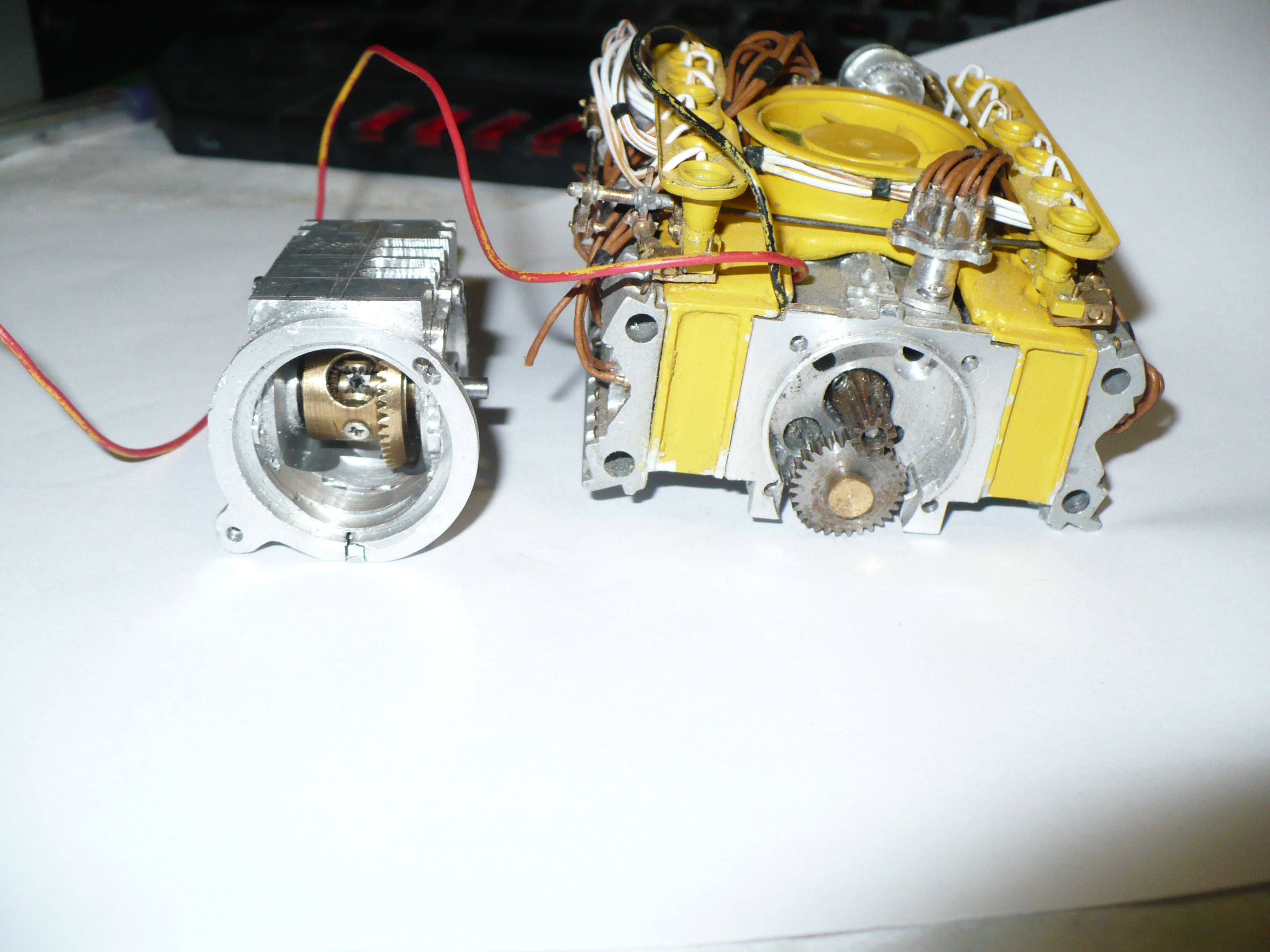

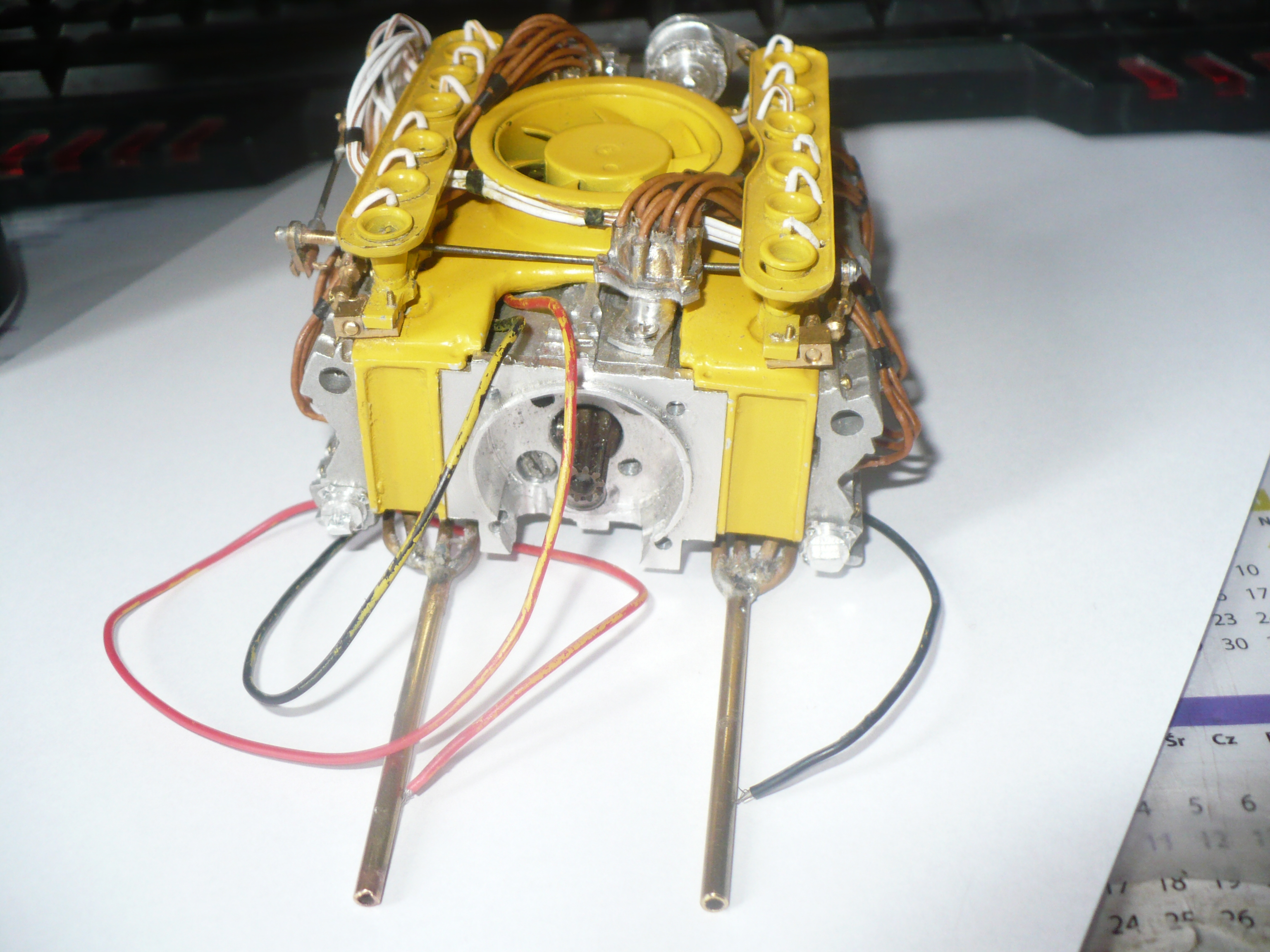

Pewien etap zakończony . Makieta silnika osadzona w ramie .Pasuje idealnie jak widać w pokrywie tylnej ..teraz bedę zbierał materiały na wykonanie dyferencjału oraz muszę zdecydować jaka będzie skrzynia biegów czy mechaniczna czy wariator . Muszę trochę statek pomęczyć więc przenoszę się do pływających :)

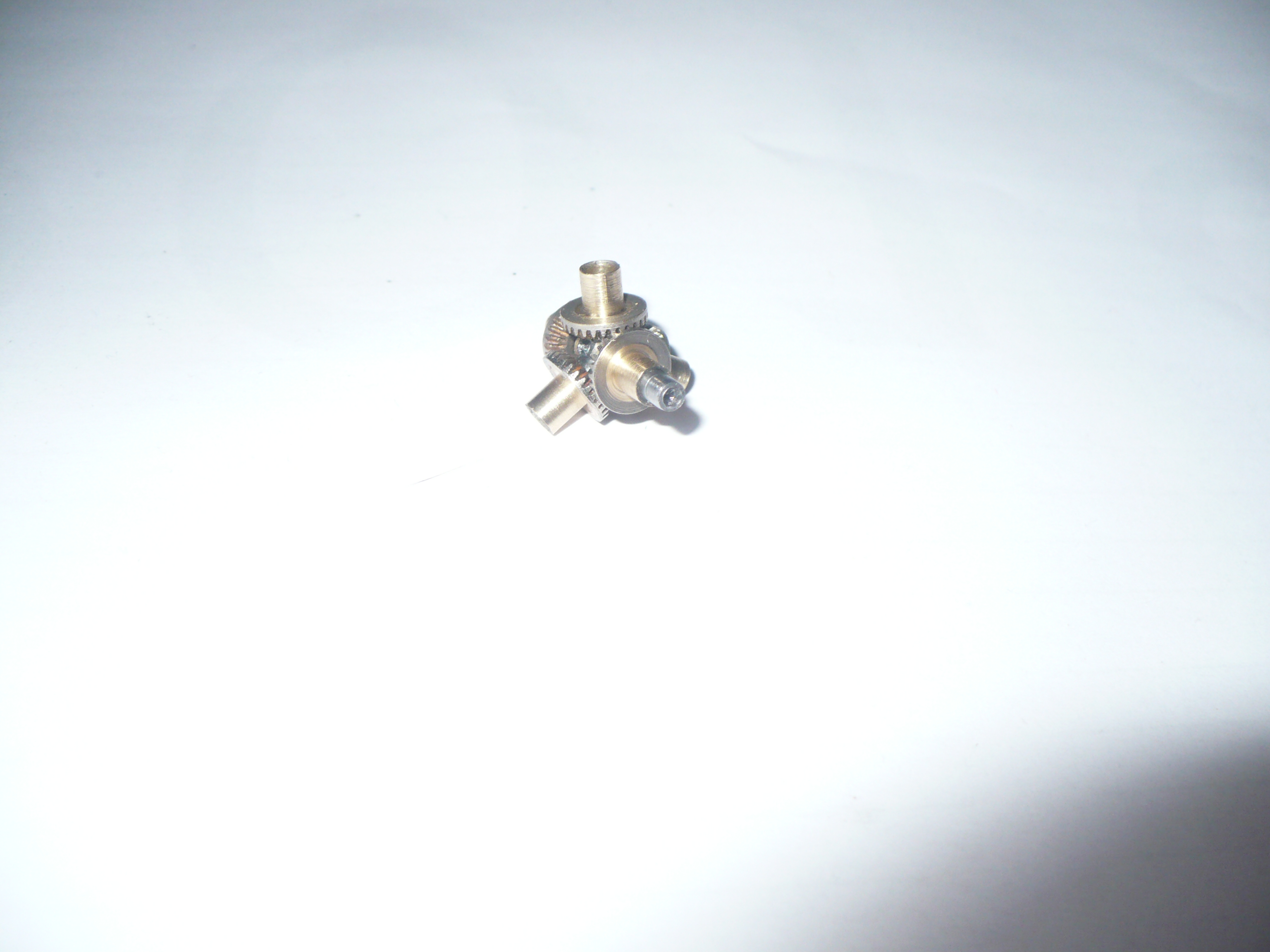

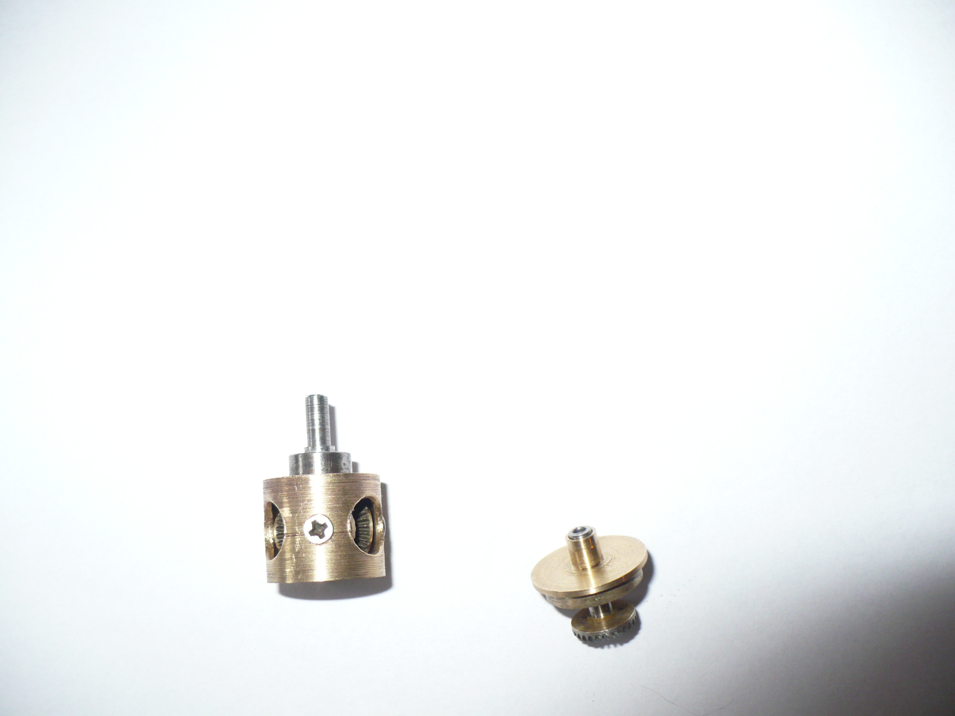

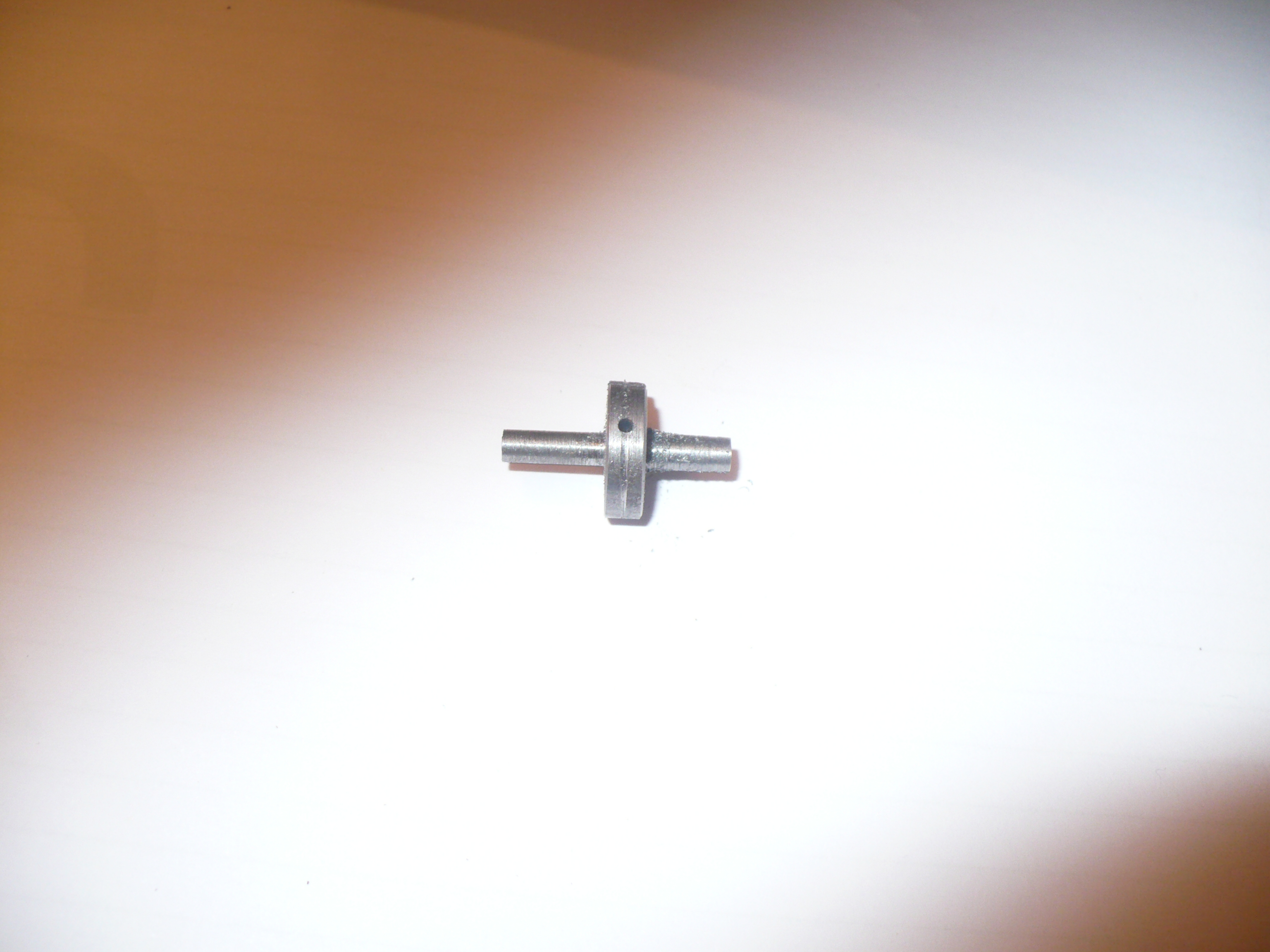

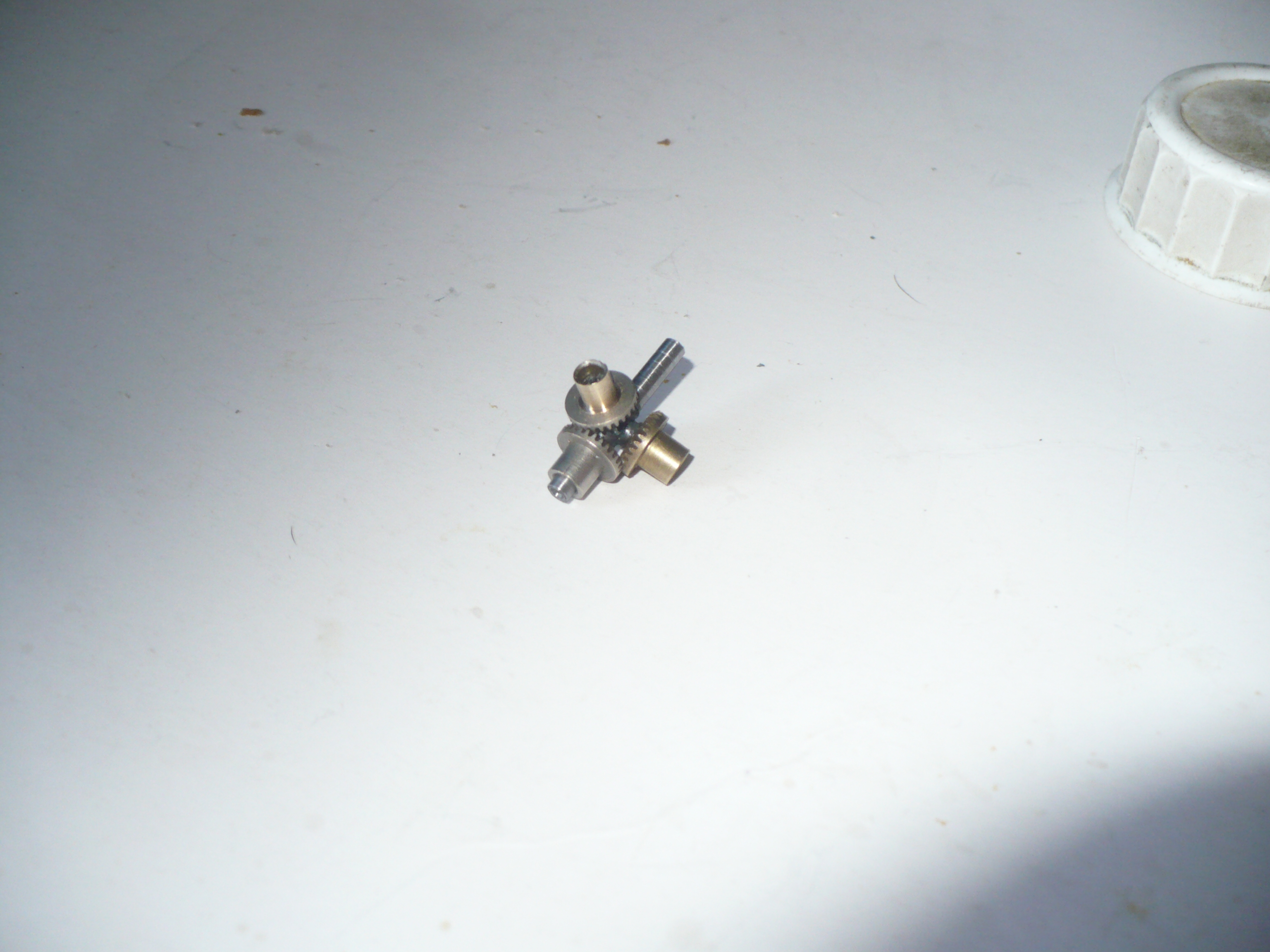

Powstała najważniejsza część mechanizmu różnicowego jarzmo do satelitów.. Teraz trzeba kółka stożkowe dopasować i dotrzeć aby płynnie obracały . Resztę pasować będę jak będzie kosz i koło główne

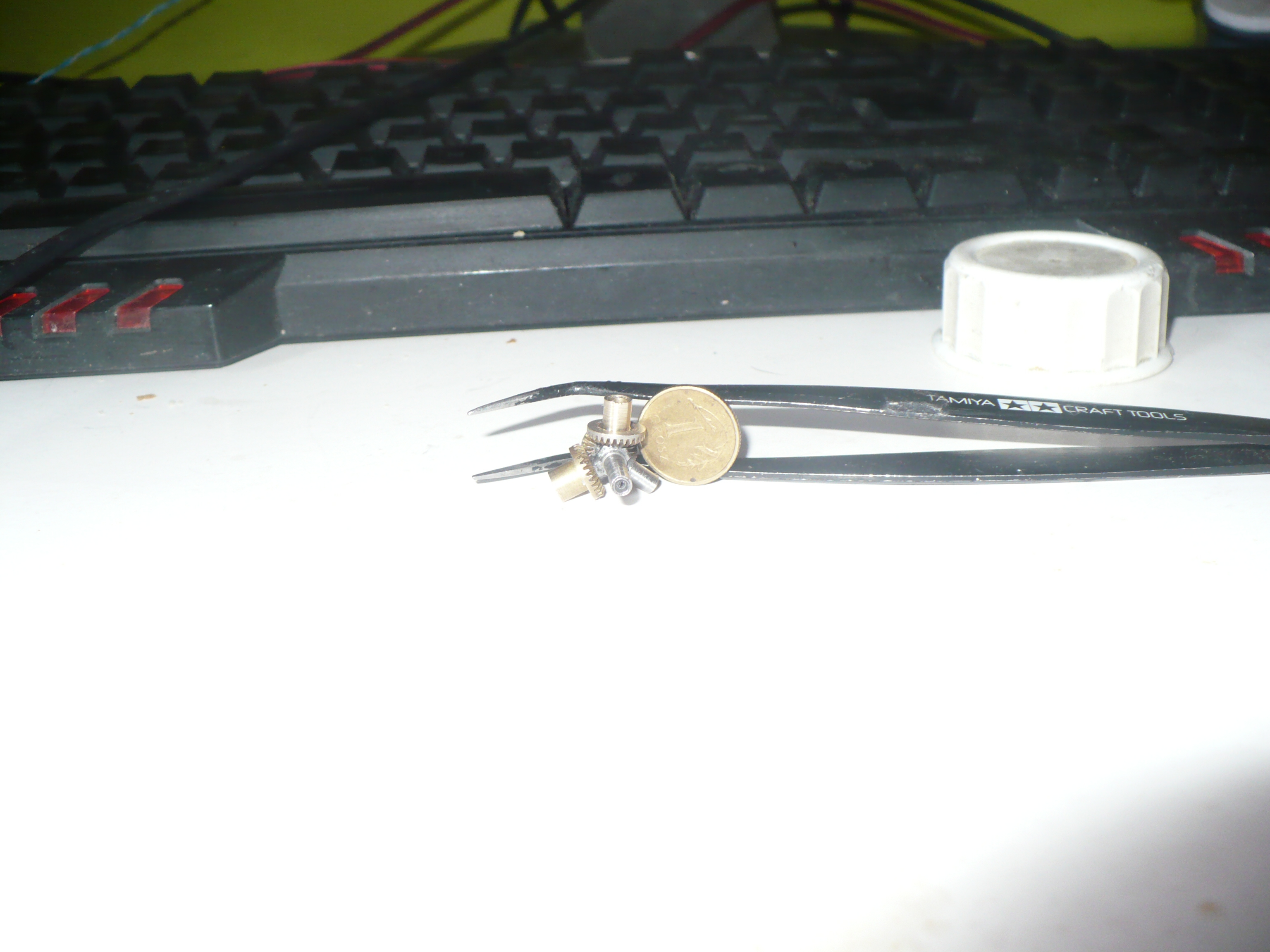

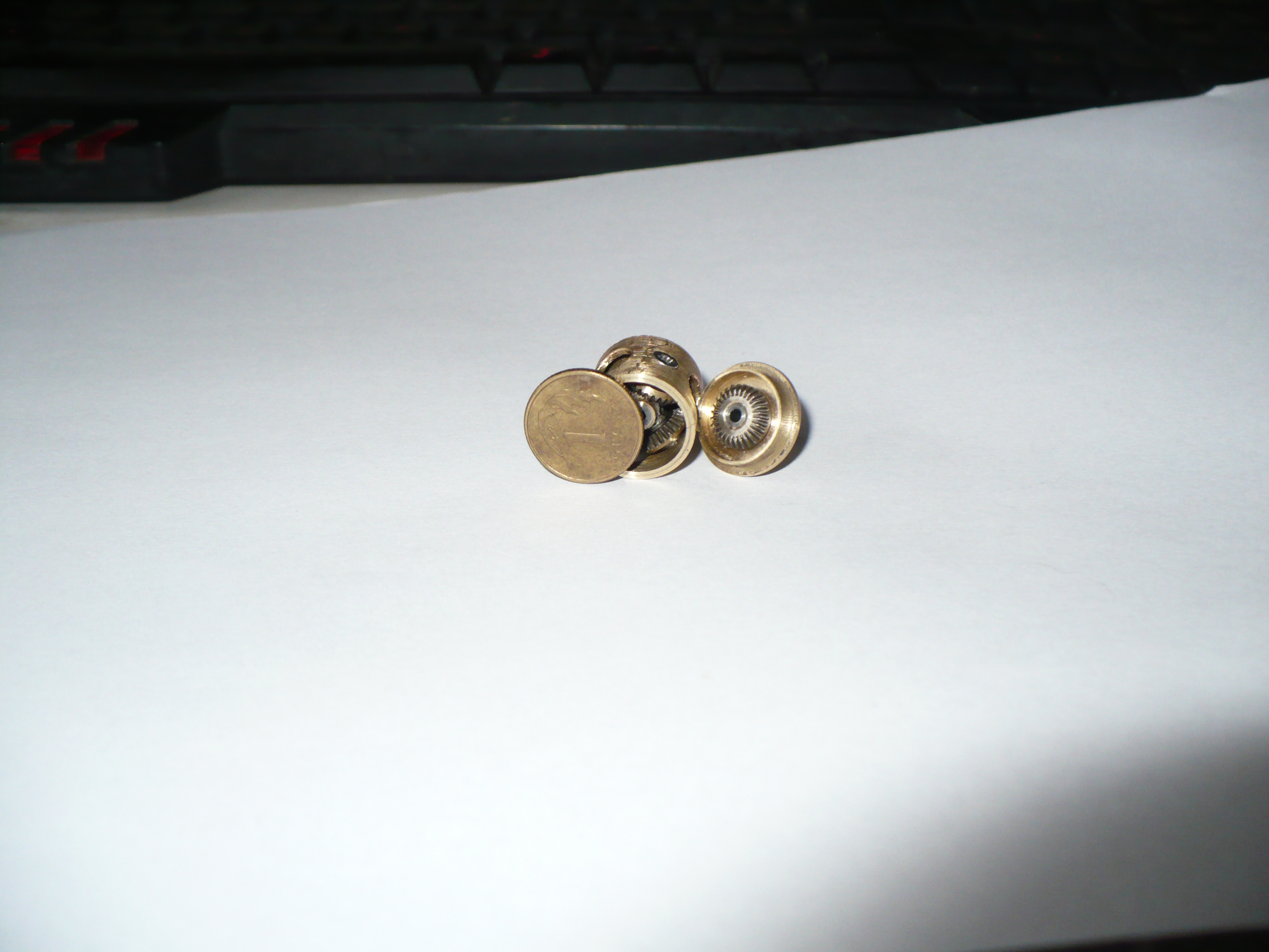

Mechanizm różnicowy już prawie gotowy. Teraz żmudne dorabianie podkładek dystansowych aby uzyskać płynny obrót

Tą groszówkę powiększyłeś. :D
Brawo
 Tytuł: Re: Lotus 78 corvette i Porsche 917
PostNapisane: wtorek, 17 sierpnia 2021, 13:48
Nie k... z tej groszówki to zrobił...
PostNapisane: środa, 18 sierpnia 2021, 10:44
I jeszcze mu reszta została

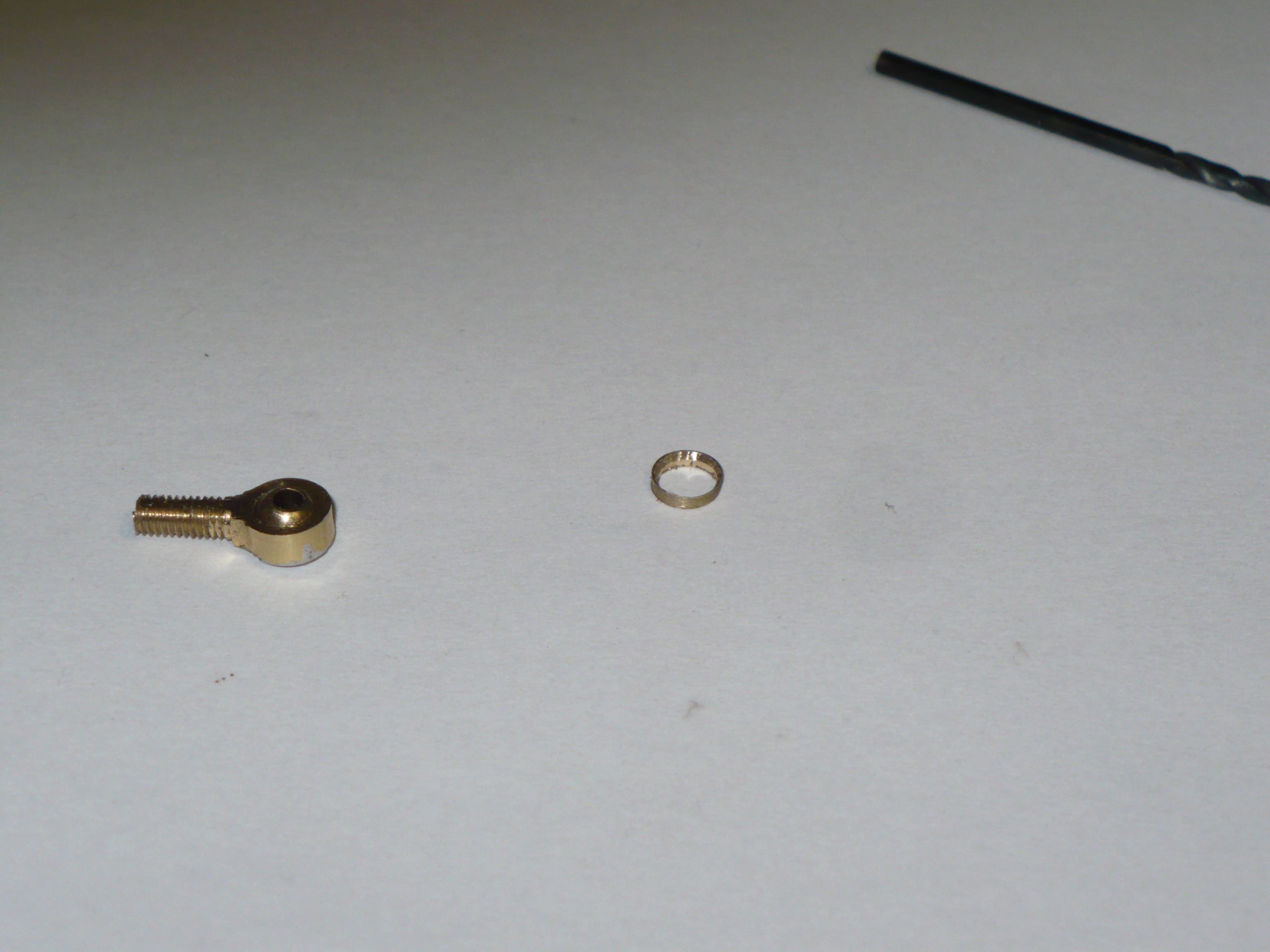

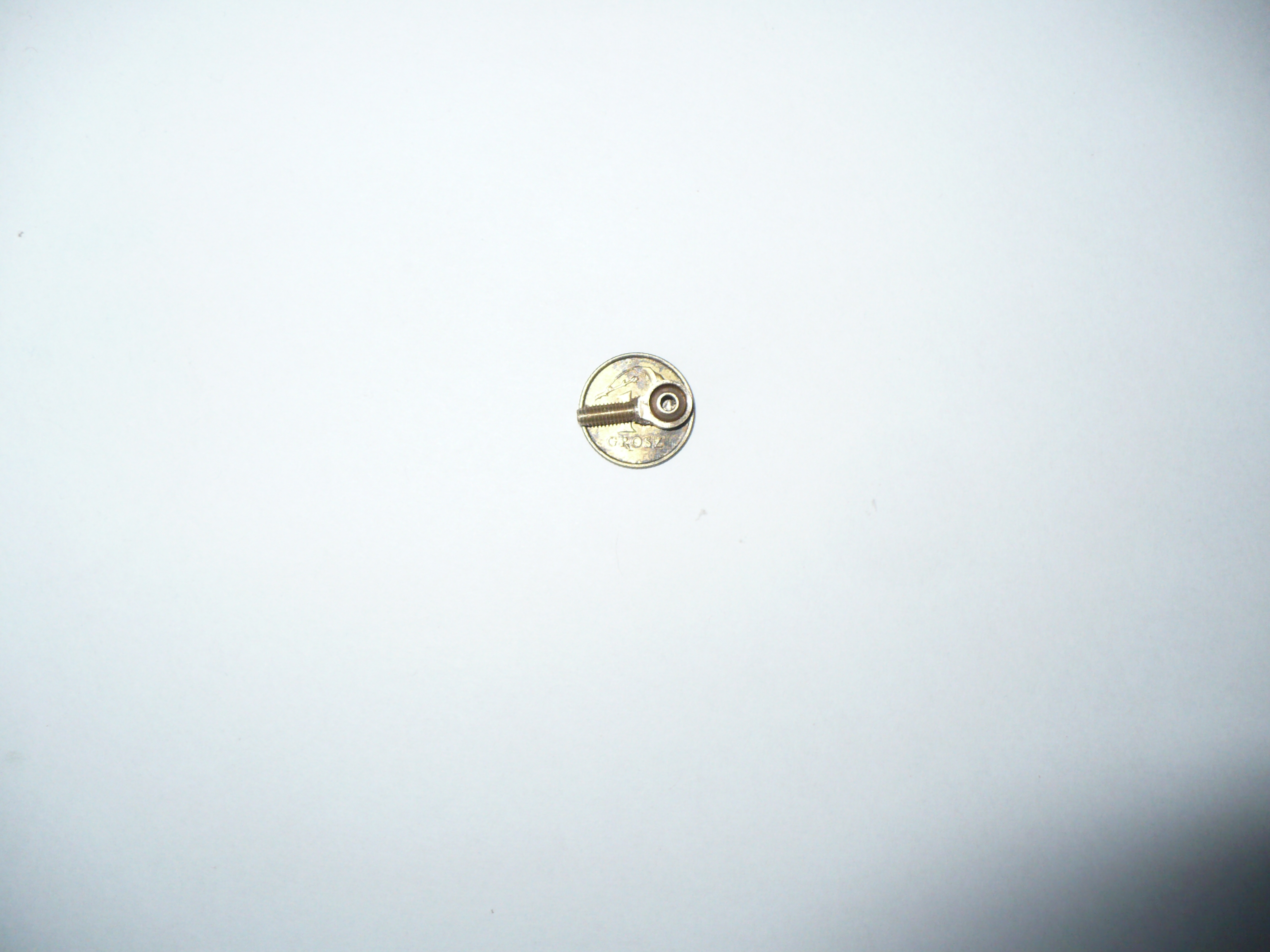

Żeby nie było działa prototyp .. Całośc ma szer 6 mm i długośc 12 mm .Aby to zawalcować użyłem takiego pierścionka 1 mm grubości i to zalutowałem.Jeszcze takich ze trzydzieści :roll:
P1060823.JPG [ 2.5 MiB | Przeglądane 12312 razy ]
PostNapisane: sobota, 28 sierpnia 2021, 07:27

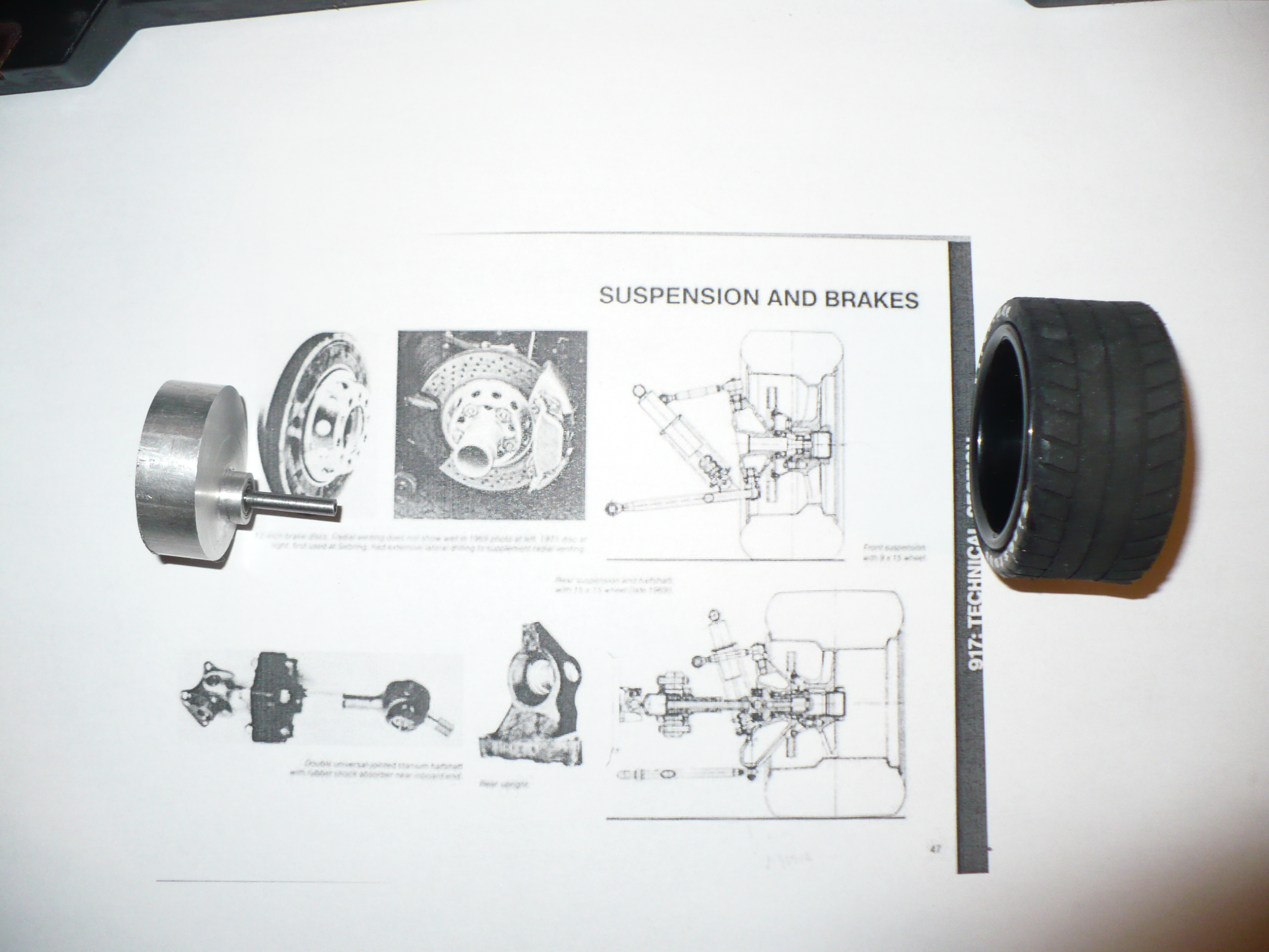

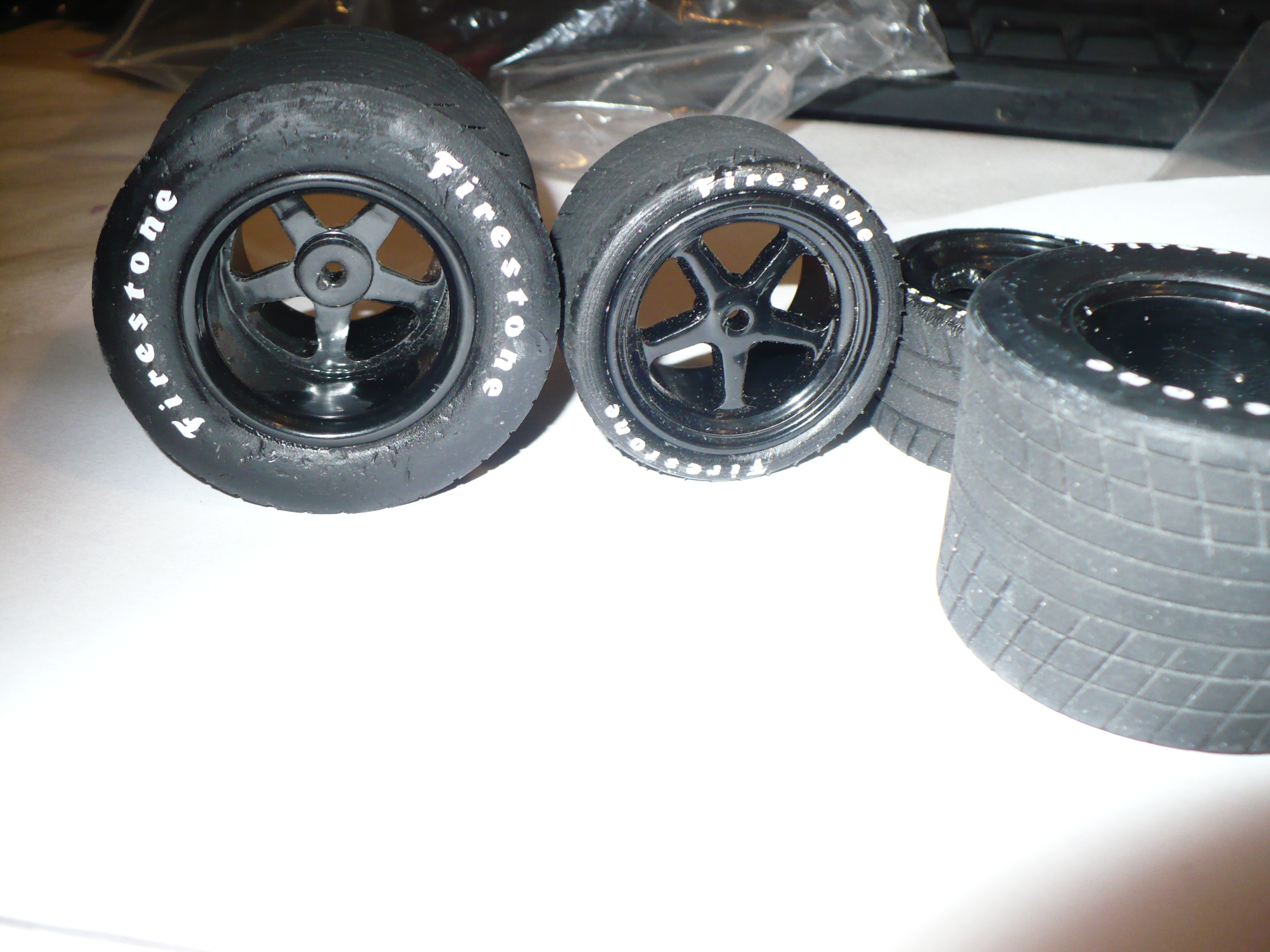

Koła uważam za zakończone
P1060857.JPG [ 1.76 MiB | Przeglądane 11923 razy ]
P1060858.JPG [ 2.11 MiB | Przeglądane 11923 razy ]
PostNapisane: środa, 6 października 2021, 11:45
Bajka, czym nacinałeś bieżnik?
