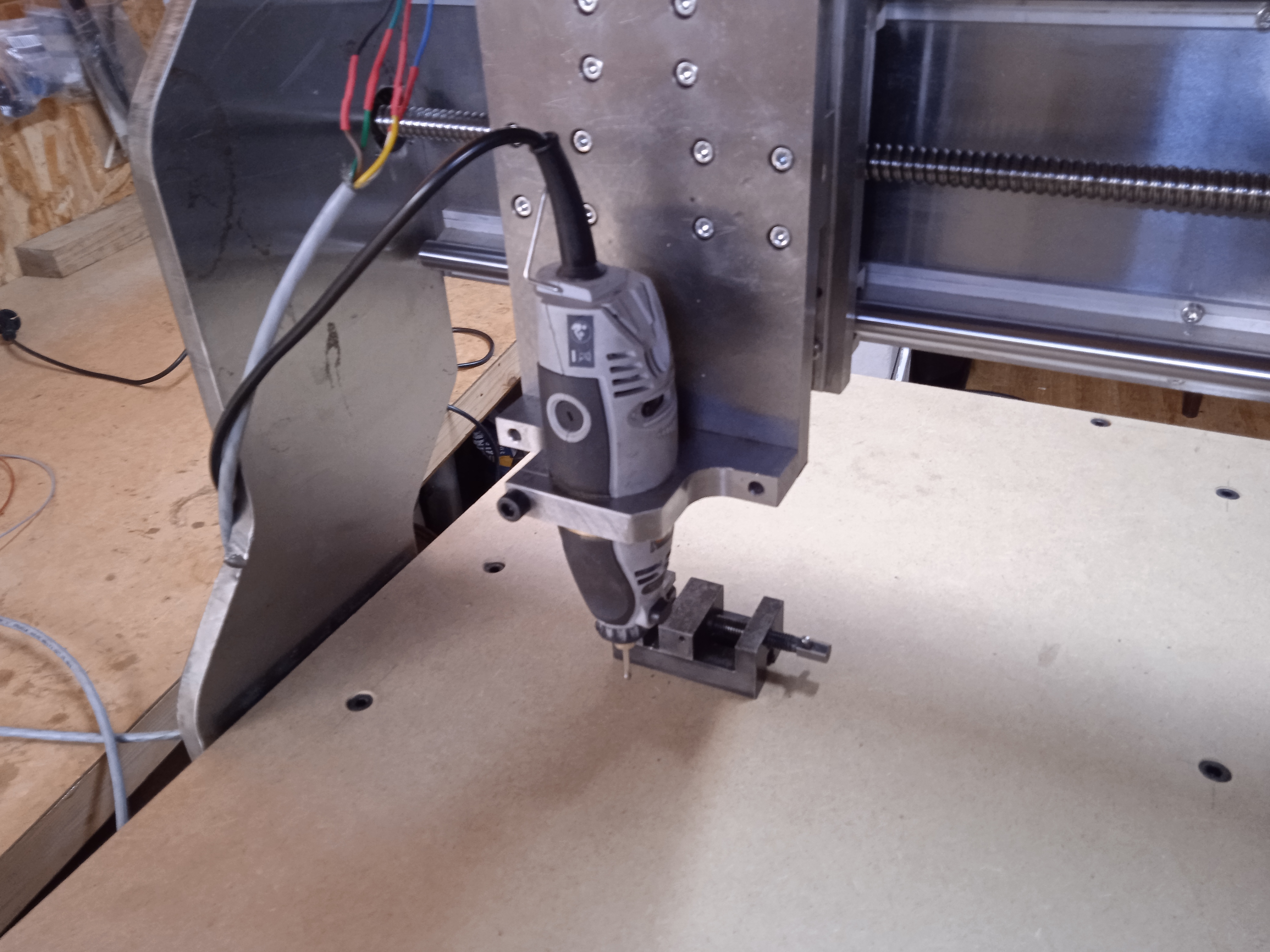

Topienie wosku to jedno ;) Nie wytrzymałem zamontowałem to co mam. Dziś pierwsze próby. Trzymajcie kciuki :nieufny: :D
IMG_20210129_111355.jpg [ 2.99 MiB | Przeglądane 17682 razy ]
Bez filmu się nie liczy ;) :D
Co by dużo nie pisać na tą chwilę jestem zadowolony :D Planowanie powierzchni pod imadełko ;)

Dzięki ;) Wprawdzie dziś niedziela ale coś tam zrobiłem przy maszynie.
IMG-20210228-WA0010.jpeg [ 374.16 KiB | Przeglądane 17937 razy ]
Oczywiście pierwsza próba poszła kiepsko bo Zeta w złym miejscu zmierzyłem :mrgreen: ale potem już poszło.
IMG_20210228_172534.jpg [ 3.6 MiB | Przeglądane 17937 razy ]
IMG_20210228_172744.jpg [ 3.18 MiB | Przeglądane 17937 razy ]
No i finalnie mam wgląd do środka. Taki bajer ;)
