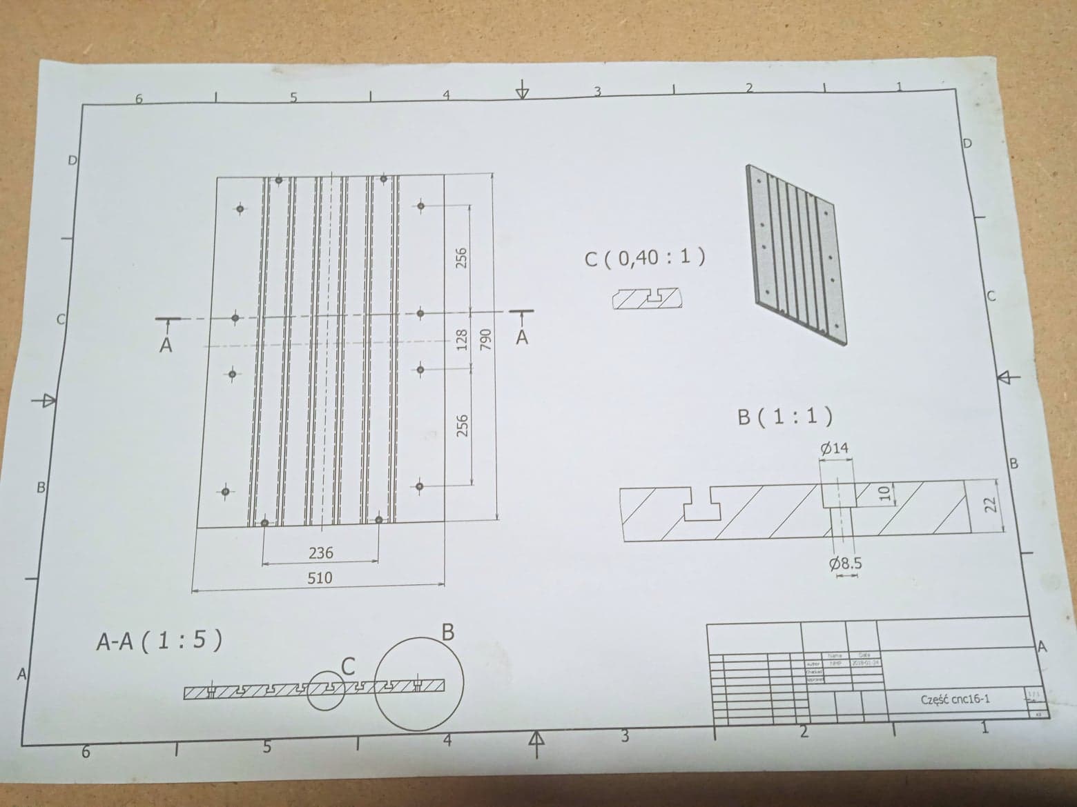

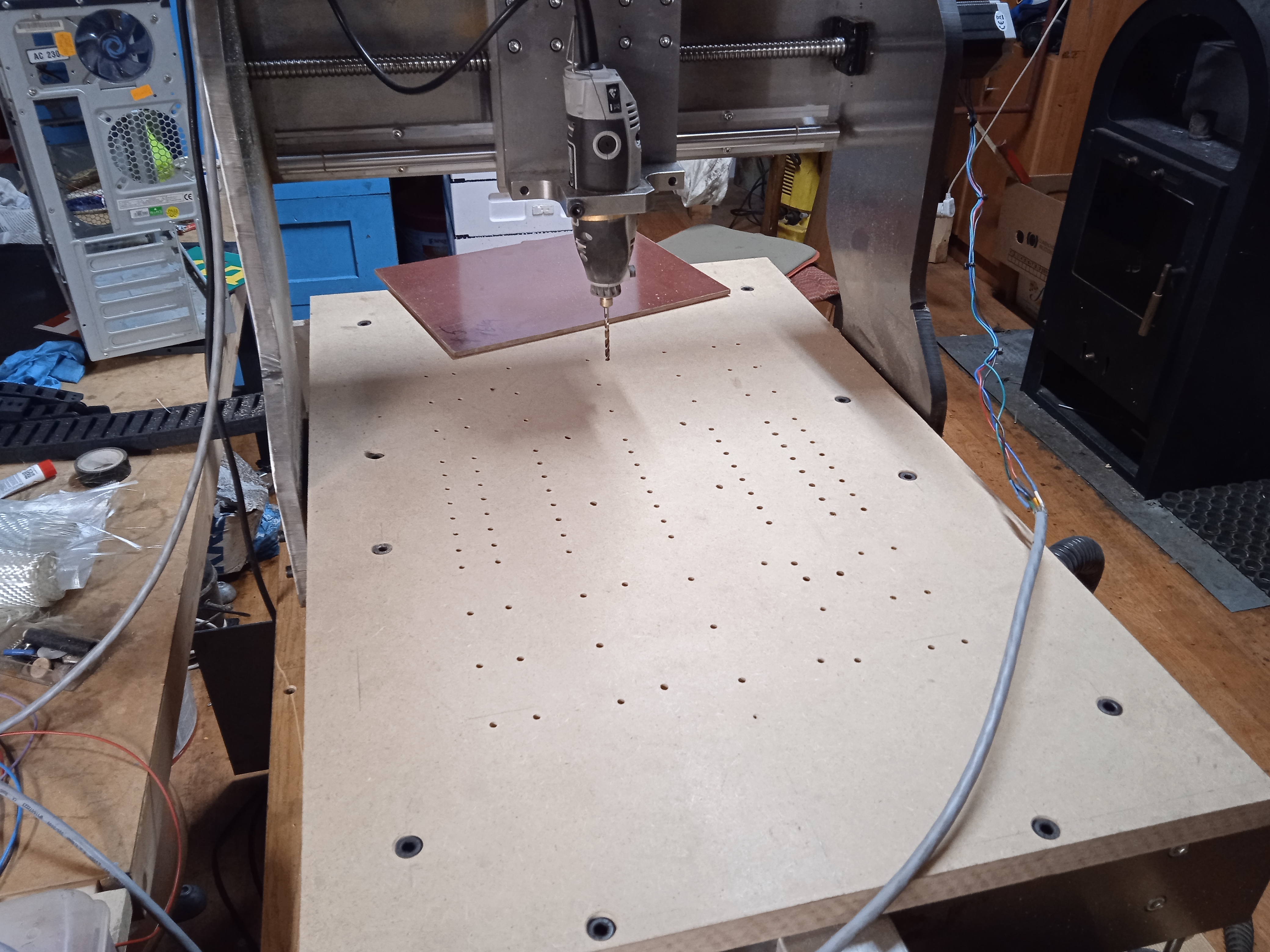

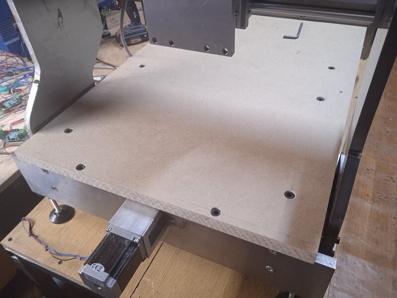

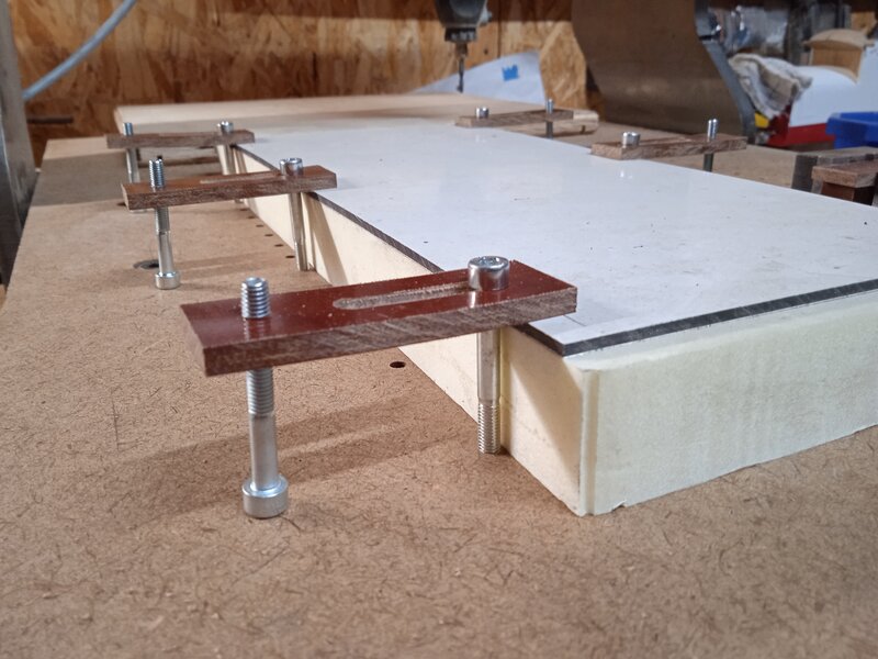

Jednak prace nie stanęły. Powoli uzbrajam maszynkę :D Dziś zamontowałem stół :arrow:
Dokumentacja.jpg [ 104.33 KiB | Przeglądane 17725 razy ]
Trasowanie.jpg [ 87.02 KiB | Przeglądane 17725 razy ]
Wiercenie pod łeb śruby M8.jpg [ 96.01 KiB | Przeglądane 17725 razy ]
Szczegół.jpg [ 107.26 KiB | Przeglądane 17725 razy ]
Wiem, wiem na razie MDF jak trochę zdobędę waluty to będzie ameliniowy :mrgreen: ;)
Montaż stołu.jpg [ 122.27 KiB | Przeglądane 17725 razy ]
Czekam na kolejne elementy ;)

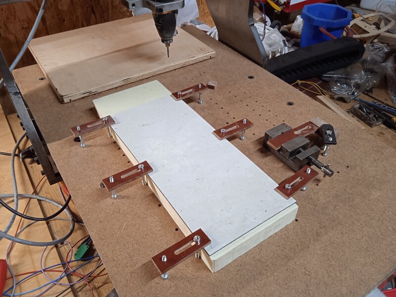

Topienie wosku to jedno ;) Nie wytrzymałem zamontowałem to co mam. Dziś pierwsze próby. Trzymajcie kciuki :nieufny: :D
IMG_20210129_111355.jpg [ 2.99 MiB | Przeglądane 17661 razy ]
Bez filmu się nie liczy ;) :D

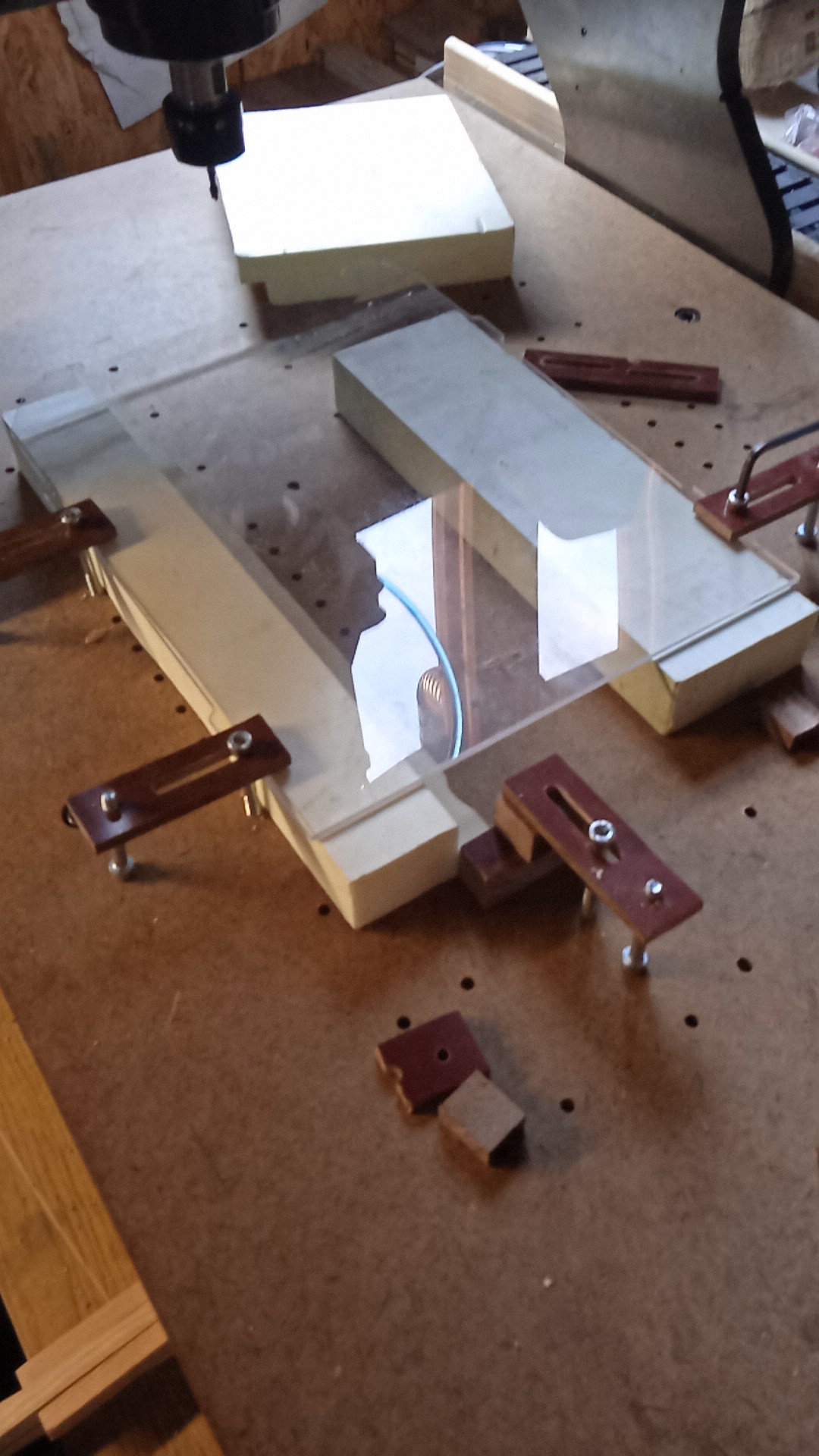

Co by dużo nie pisać na tą chwilę jestem zadowolony :D Planowanie powierzchni pod imadełko ;)
Przyszedł czas i na amelinium :nieufny: To wszystko na multi z Aldika ;) Czekam na wrzeciono :nieufny:

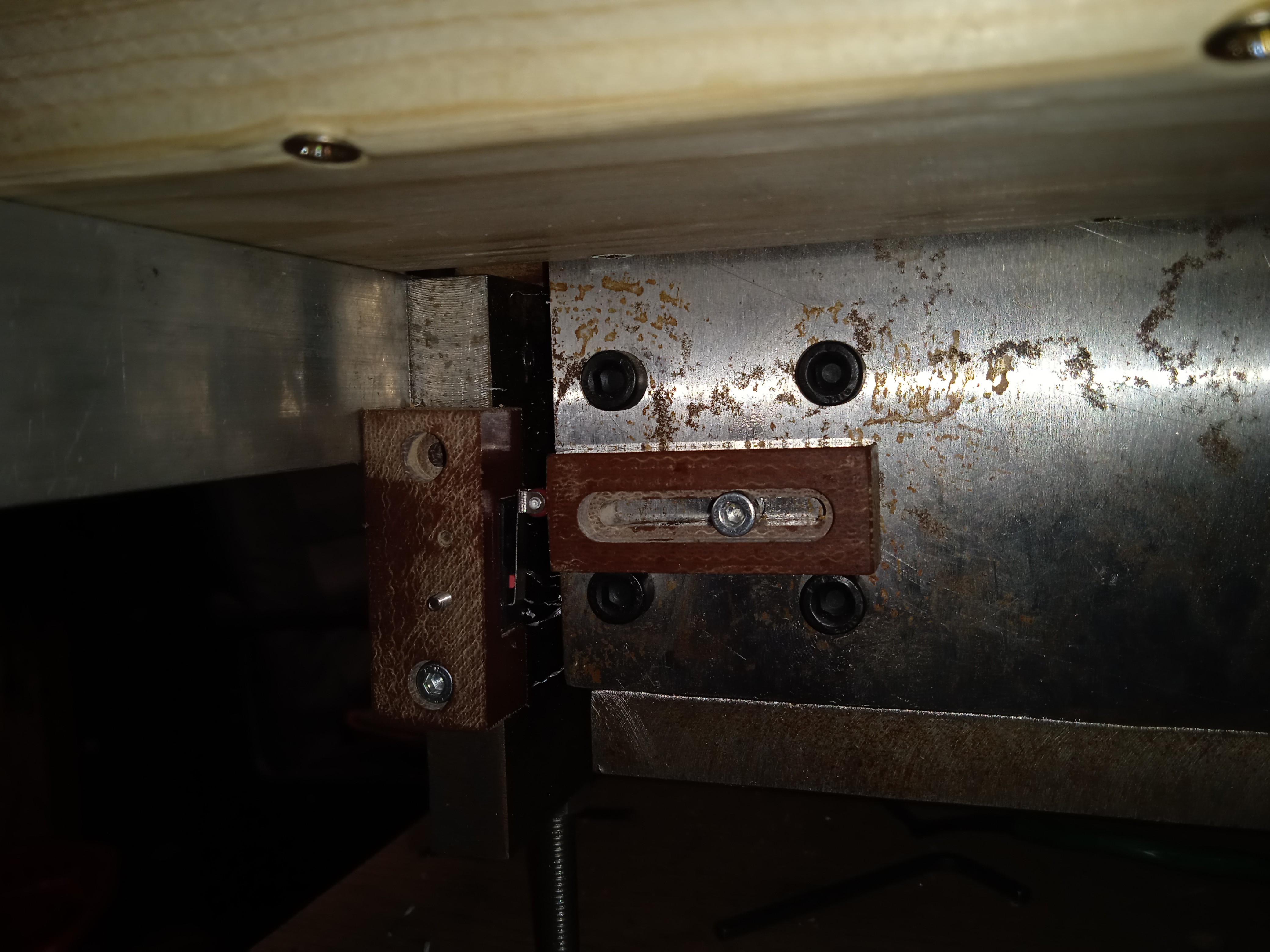

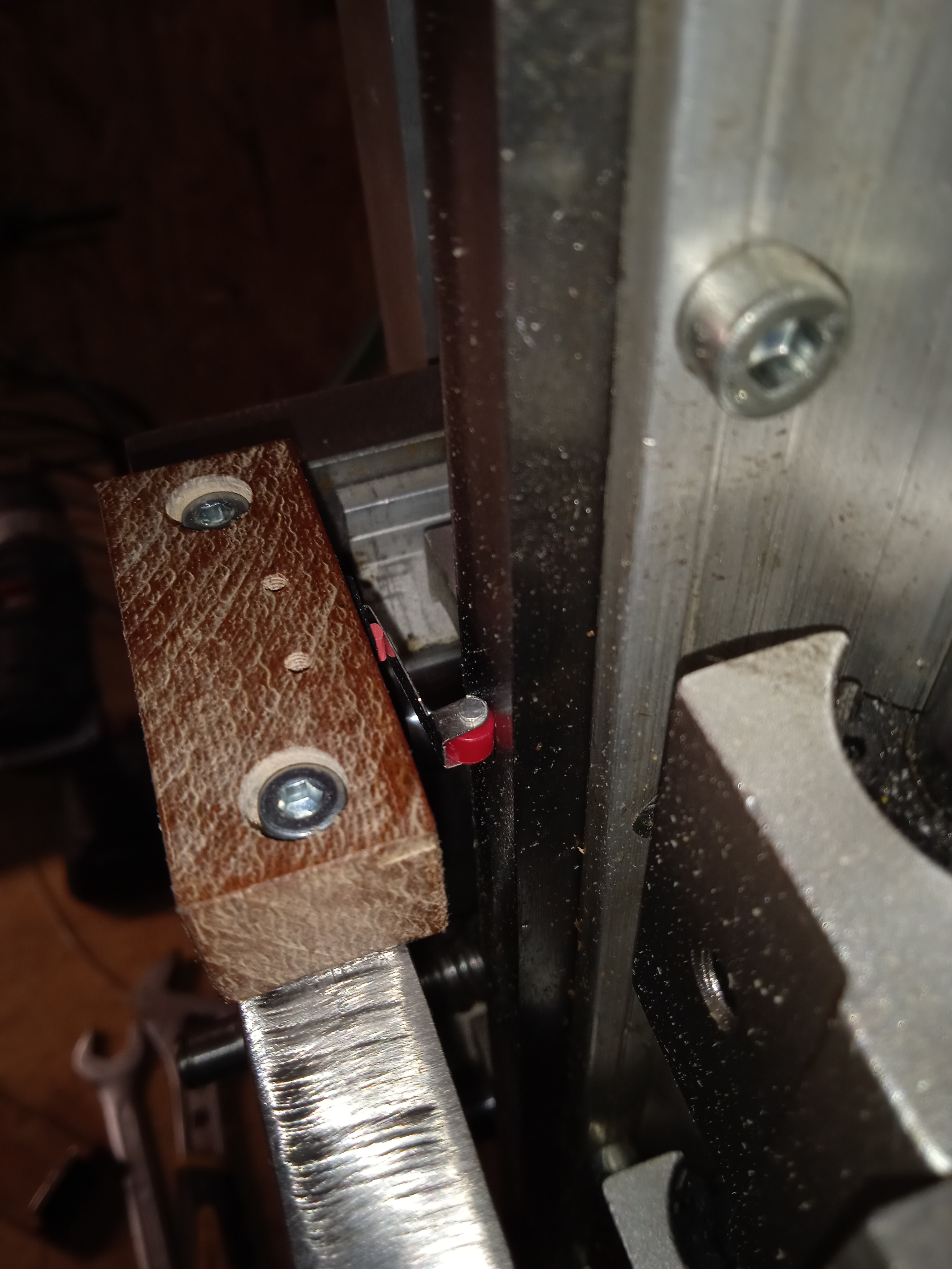

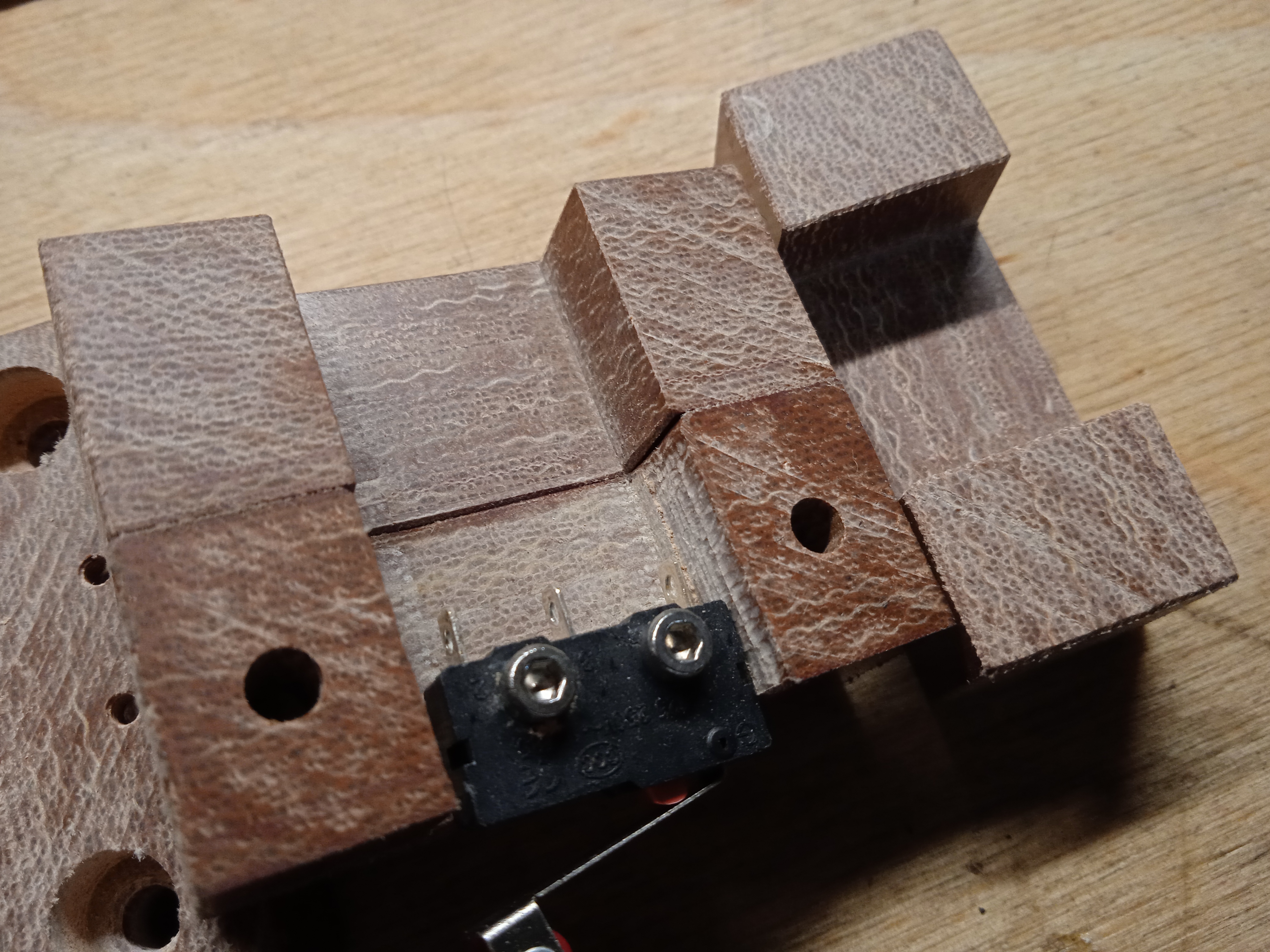

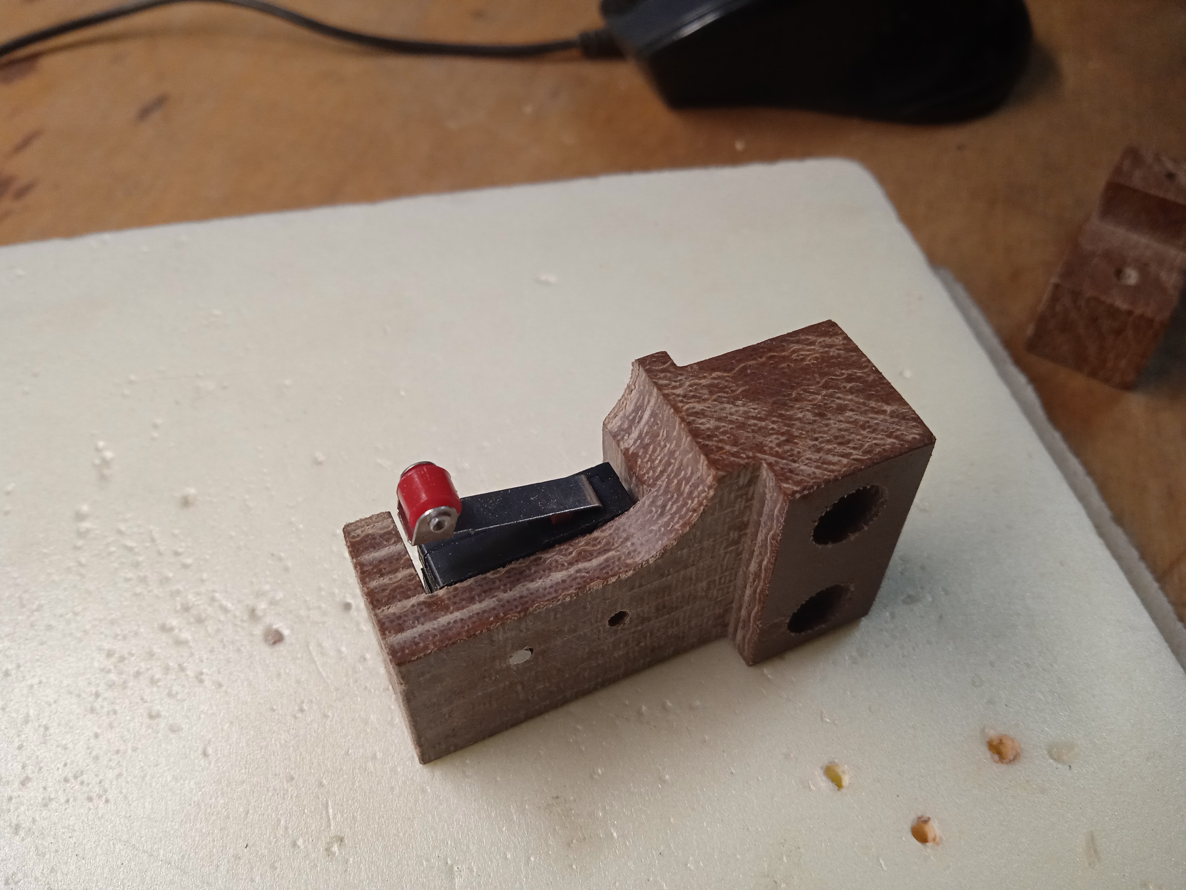

Jedno co musze zrobić to zamontować krańcówki. Był mały zonk :mrgreen: Myślę, że teraz będzie tylko lepiej ;)
Powierzchnia :mrgreen:
aluminium pierwsza próba.jpg [ 102.94 KiB | Przeglądane 17585 razy ]

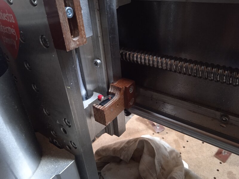

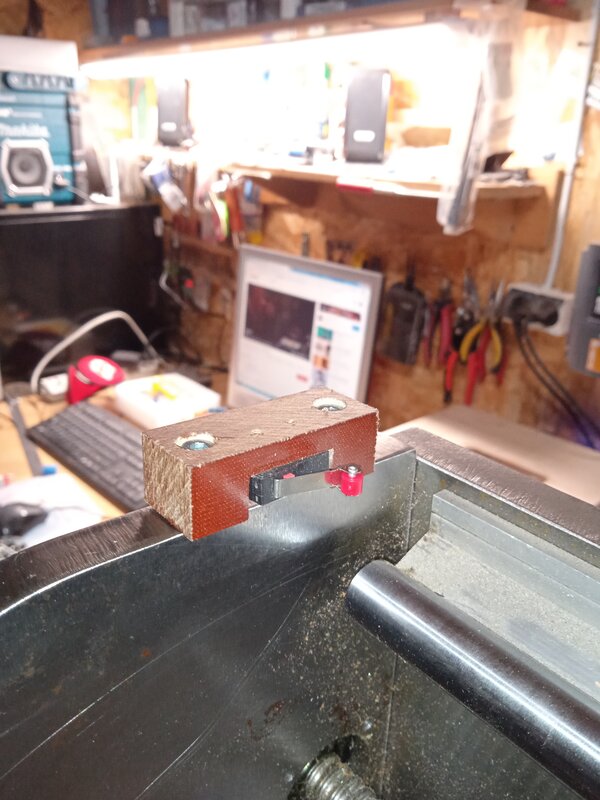

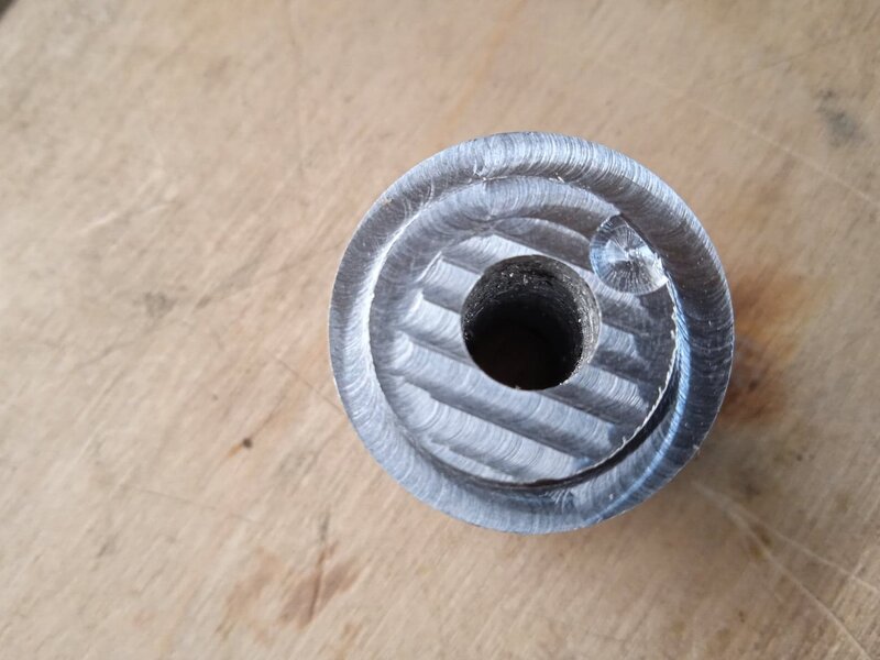

 Tytuł: Re: Frezareczka CNC
PostNapisane: sobota, 30 stycznia 2021, 22:17

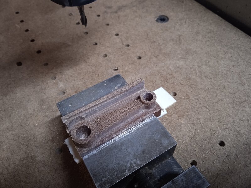

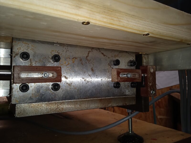

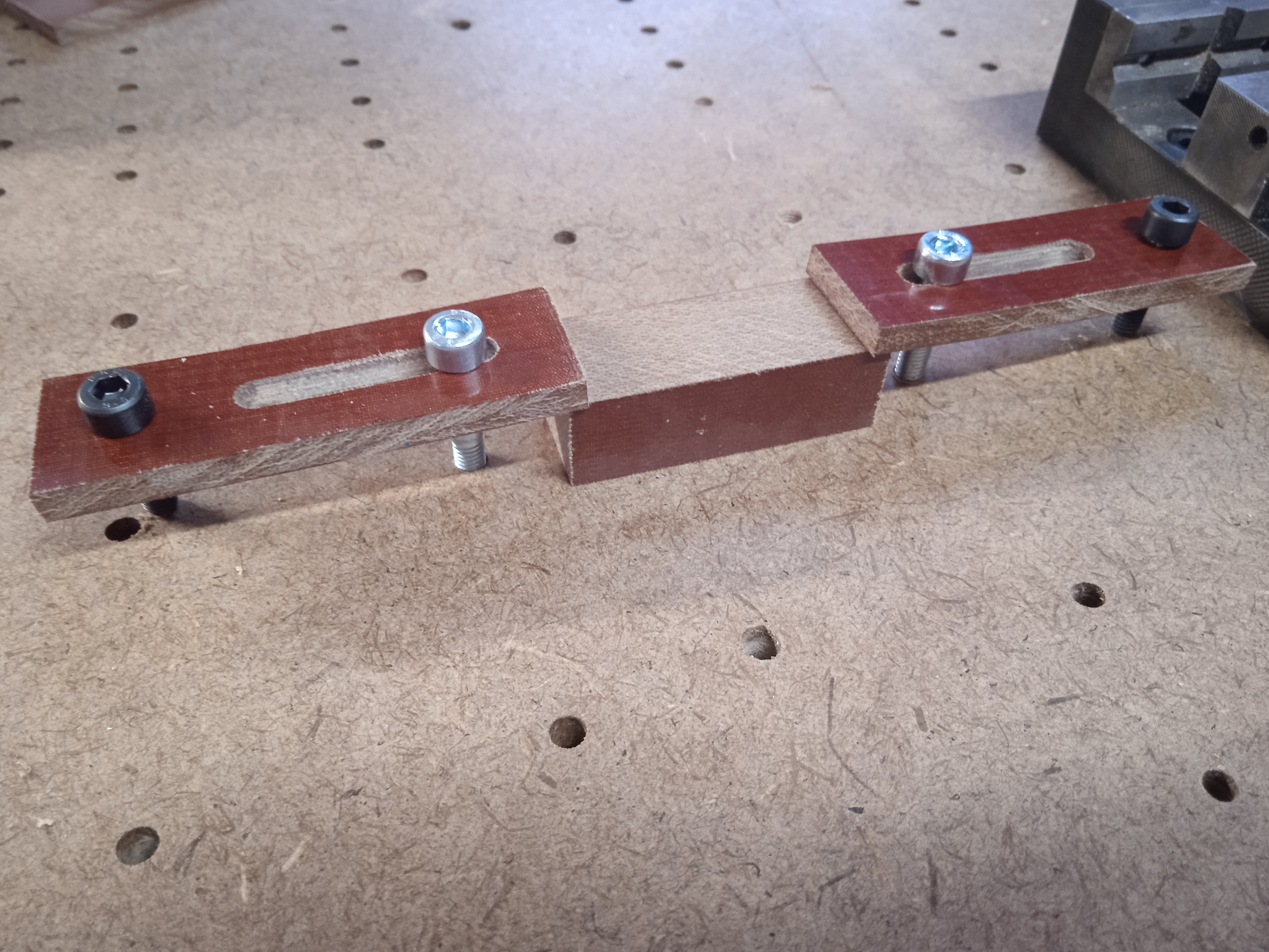

Dziś podejście do materiału jakim jest tekstolit. Posuw F600 obroty max ile daje fabryka.
Mam problem z krańcówki gdy puszczę program i naciskam krańcówkę i nic się nie dzieje :nieufny:

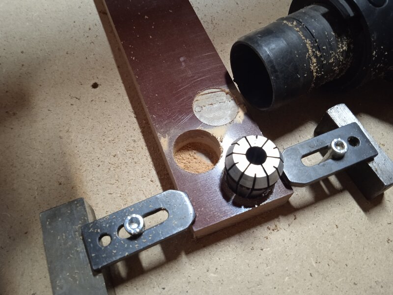

Mam frez fi 4 i wiertło o tej średnicy. Trochę otworów przybyło i organizer na pinole ER25 do mojej frezarki manualnej. ;)

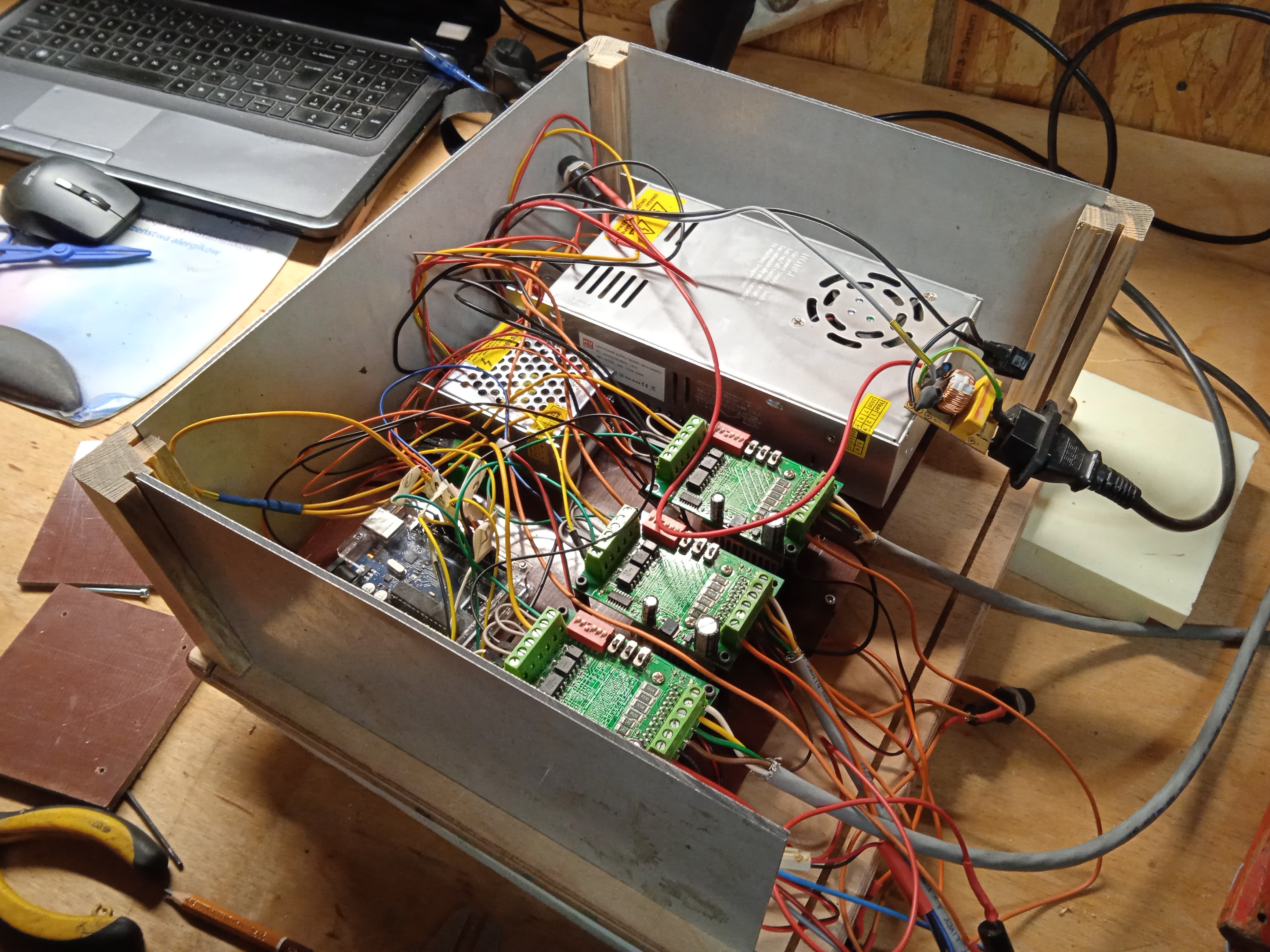

W międzyczasie cały czas próbuję gdzieś umieścić tą całą elektronikę.

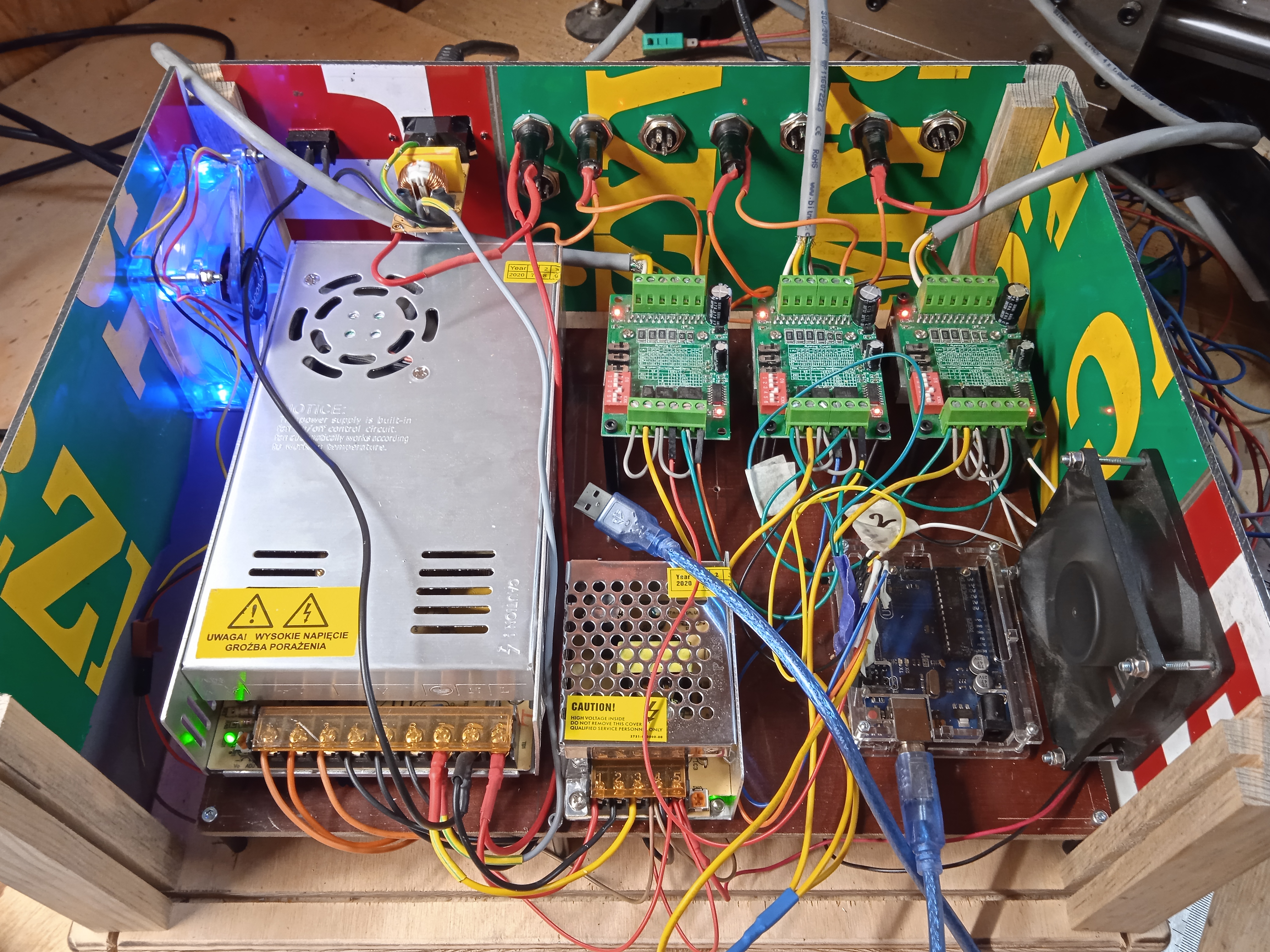

Elektronika już na podstawce.
IMG_20210211_194128_1.jpg [ 4.42 MiB | Przeglądane 17326 razy ]
Czas na boki i górę. Z boku planuję zainstalować jeszcze dwa wentylatory 80 mm w celu wymuszenia ruchu powietrza. Zamontowałem wymuszone chłodzenie sterowników wentylatorek 40 mm.
IMG_20210211_175035.jpg [ 3.28 MiB | Przeglądane 17326 razy ]

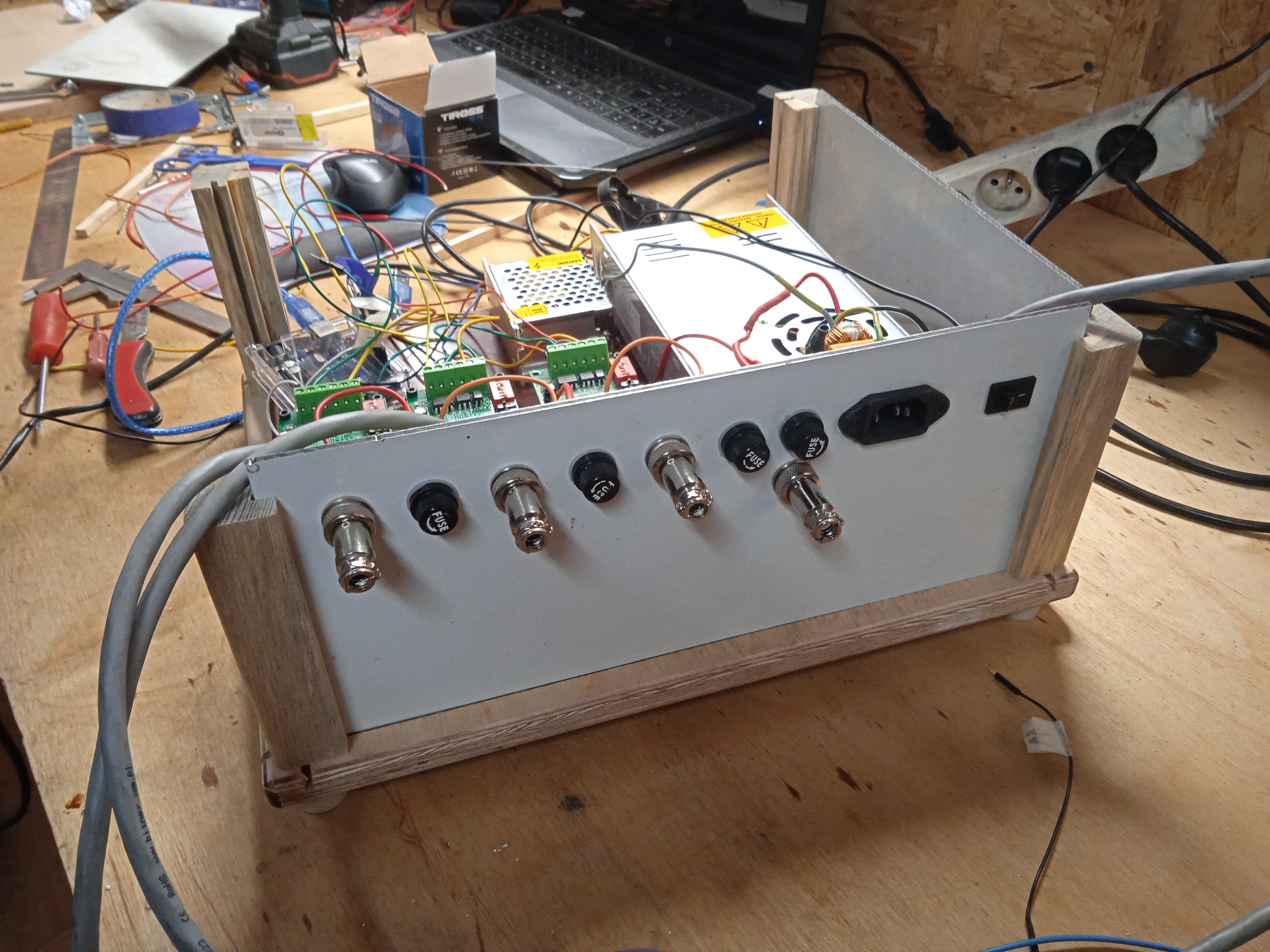

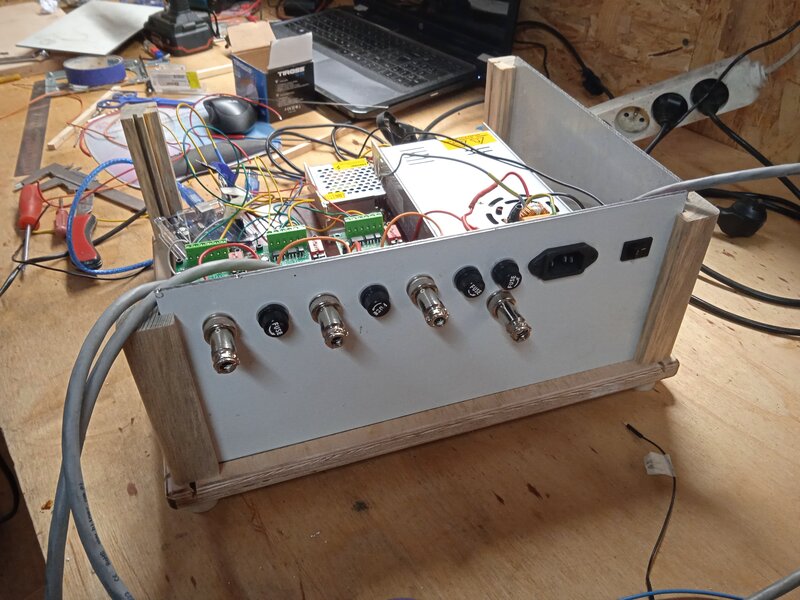

PostNapisane: piątek, 12 lutego 2021, 20:24

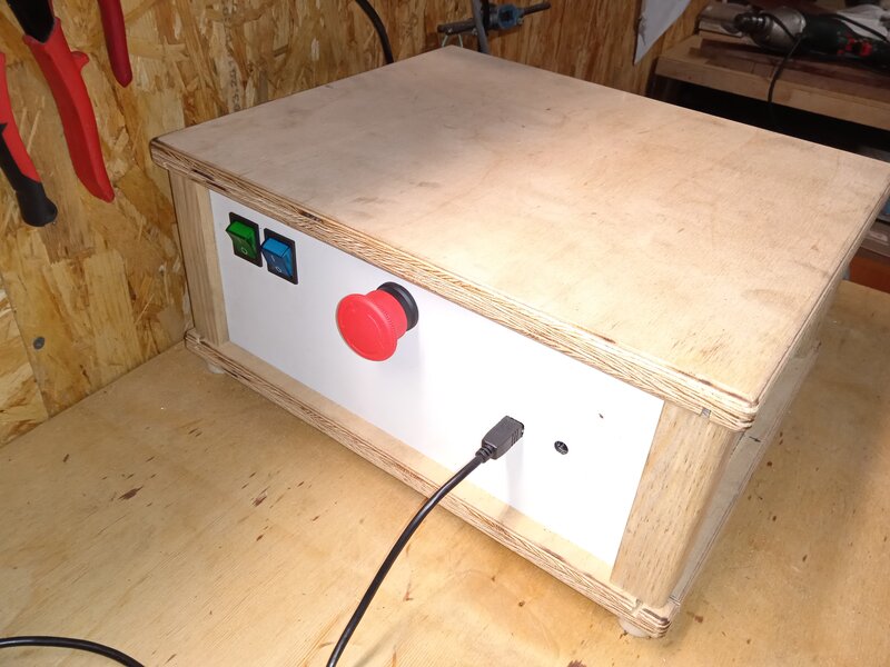

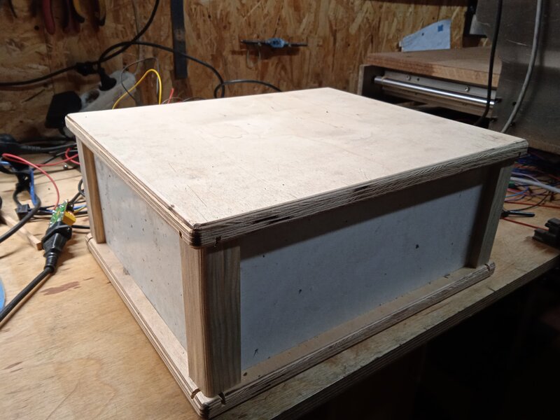

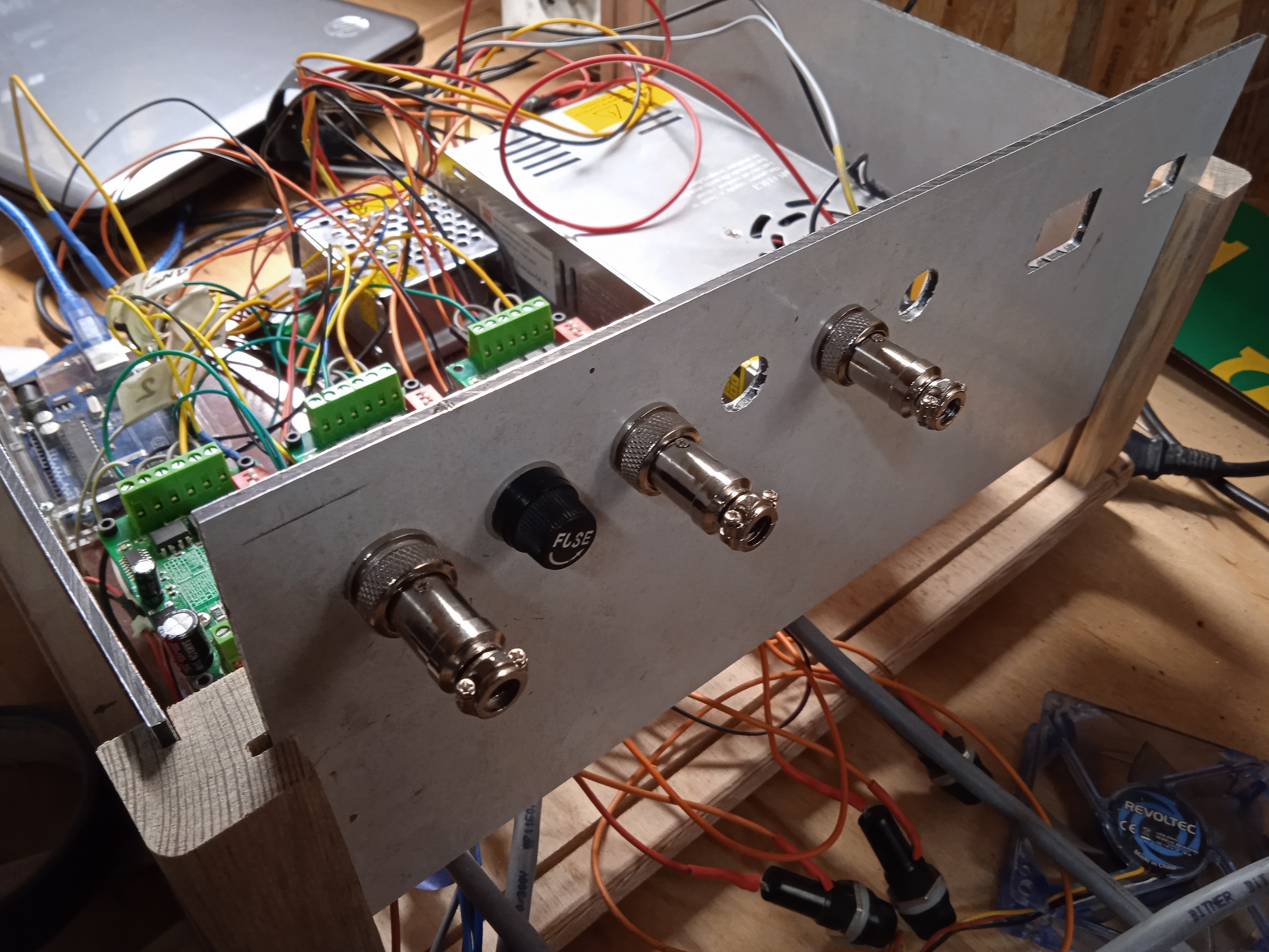

Skrzynka na elektronikę cd. :D Postanowiłem zrobić sam. Spód i góra sklejka, boki płyta niby aluminiowa na zewnątrz w środku tworzywo ;)
IMG_20210212_193621.jpg [ 2.85 MiB | Przeglądane 17284 razy ]
IMG_20210212_201419.jpg [ 3.67 MiB | Przeglądane 17284 razy ]
Teraz na frezarce po frezuję to co mam. Skrzynka będzie rozbieralna a dostęp będzie z każdej strony :)

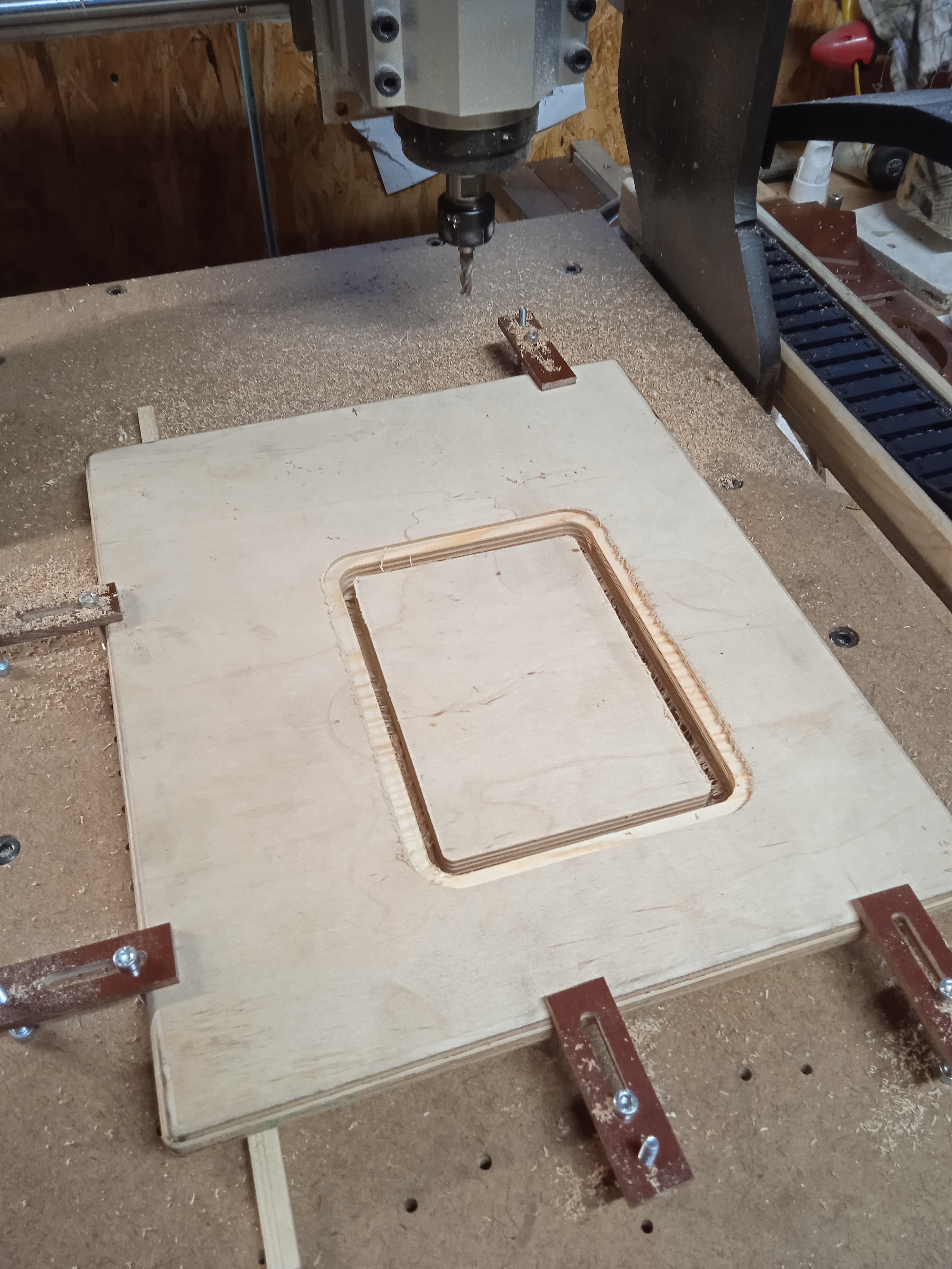

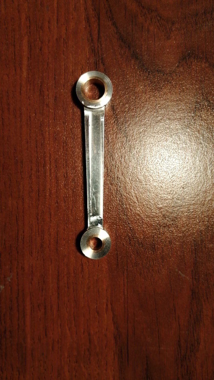

Teraz to mi się podoba. Frezareczka sama dorabia swoje części :D Dzisiaj zrobiłem jeszcze to ;)
IMG_20210212_213311.jpg [ 4.18 MiB | Przeglądane 17371 razy ]
Łapki które wcześniej zrobiłem dają radę :arrow:
IMG_20210212_213323.jpg [ 3.45 MiB | Przeglądane 17371 razy ]
Moje wypocinami, jutro cdn...
IMG_20210212_220624.jpg [ 3.64 MiB | Przeglądane 17371 razy ]

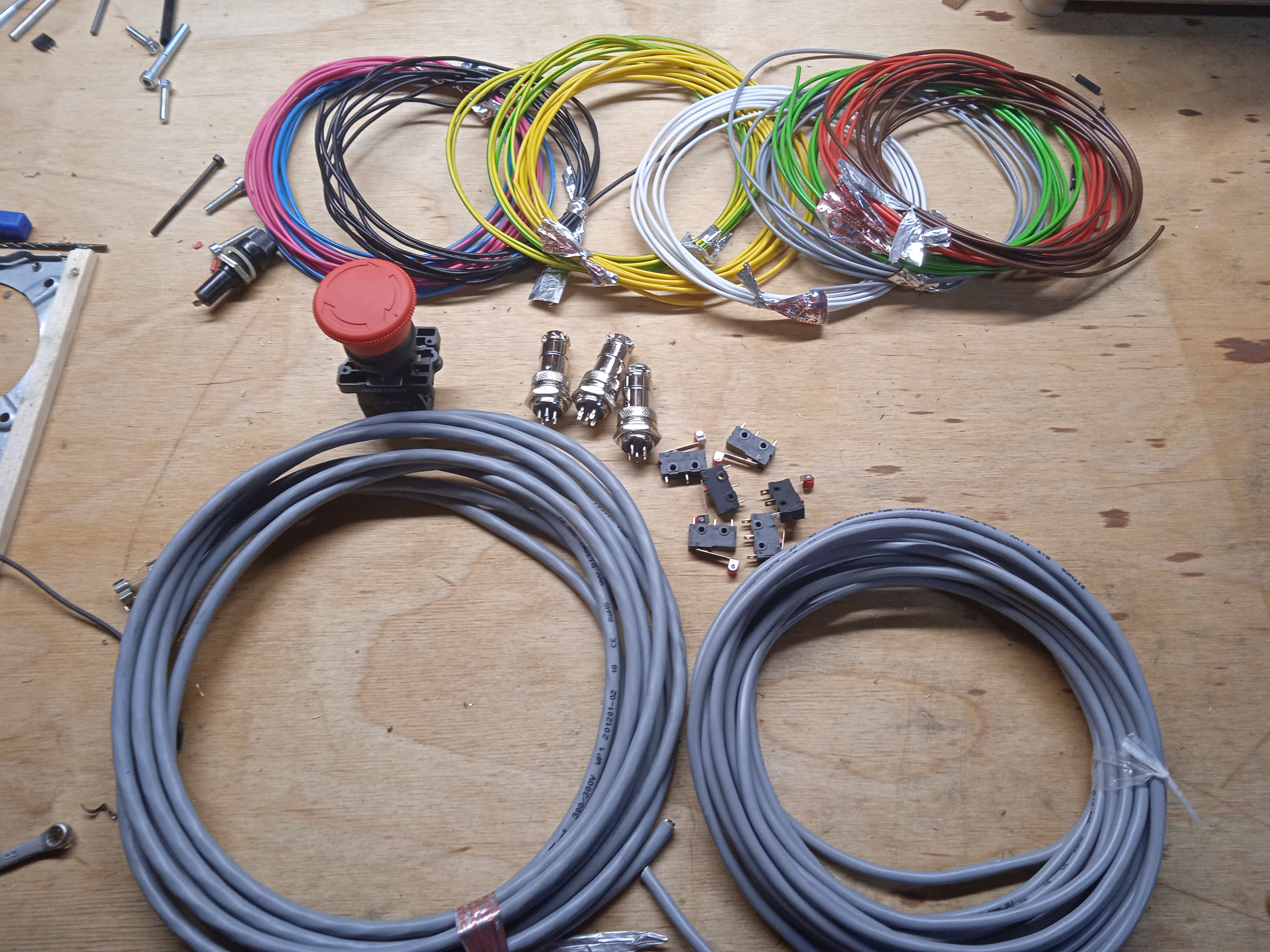

Nie mam estop i innych wyłączników coś tam podlinkowałem wcześniej ale tak naprawdę nie wiem co kupić :mrgreen:

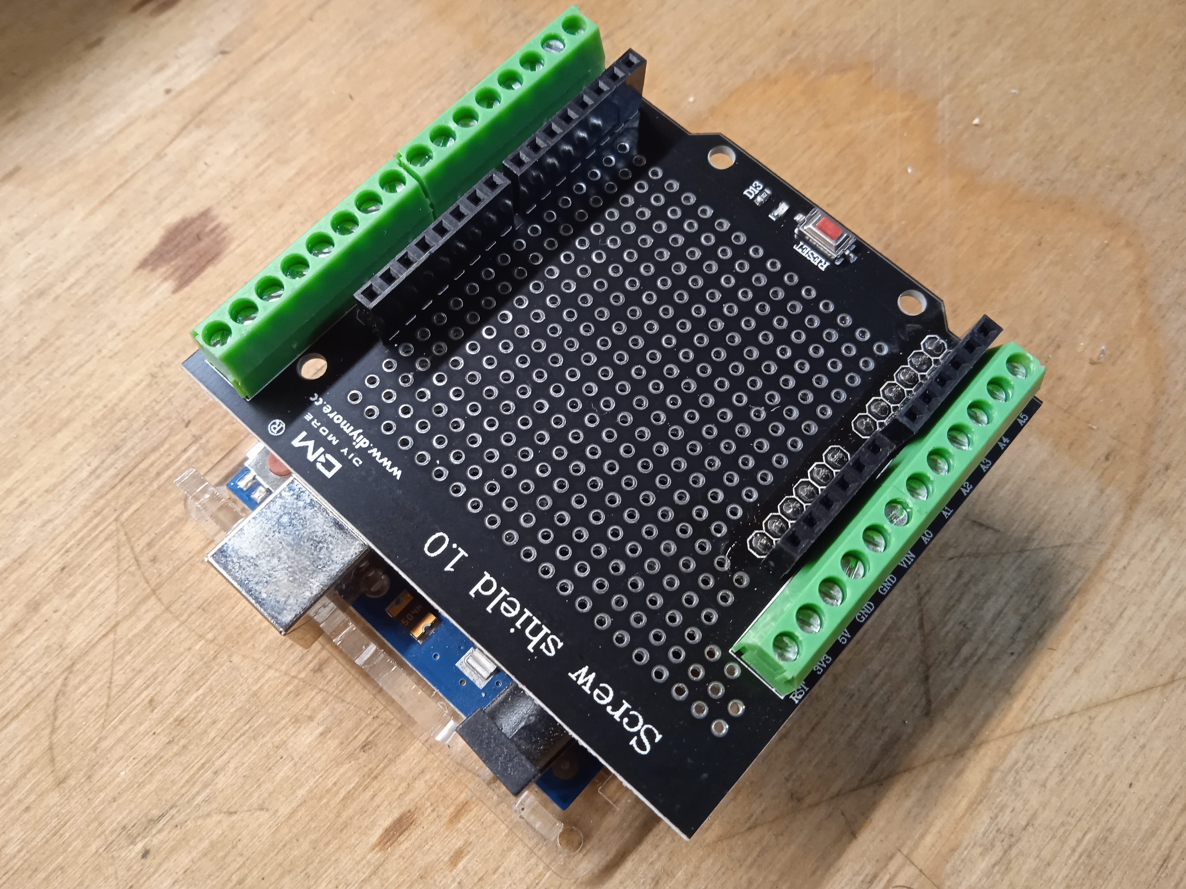

PostNapisane: sobota, 13 lutego 2021, 10:15
Cześć
Do Arduino dokup sobie Arduino Uno Terminal Shield Proto Screw R3, zastosowane pojedyncze przewody stykowe nie są dobrym rozwiązaniem bardzo łatwo wypadają, płyta stykowa z terminalami śrubowymi zapewni dobre a nawet bardzo dobre połączenie z Arduino i kablami sygnałowymi.
Screenshot_2021-02-13 Arduino Uno Terminal Shield Proto Screw R3.png [ 895.62 KiB | Przeglądane 17345 razy ]
Screenshot_2021-02-13 Arduino Uno Terminal Shield Proto Screw R3.png [ 827.79 KiB | Przeglądane 17335 razy ]

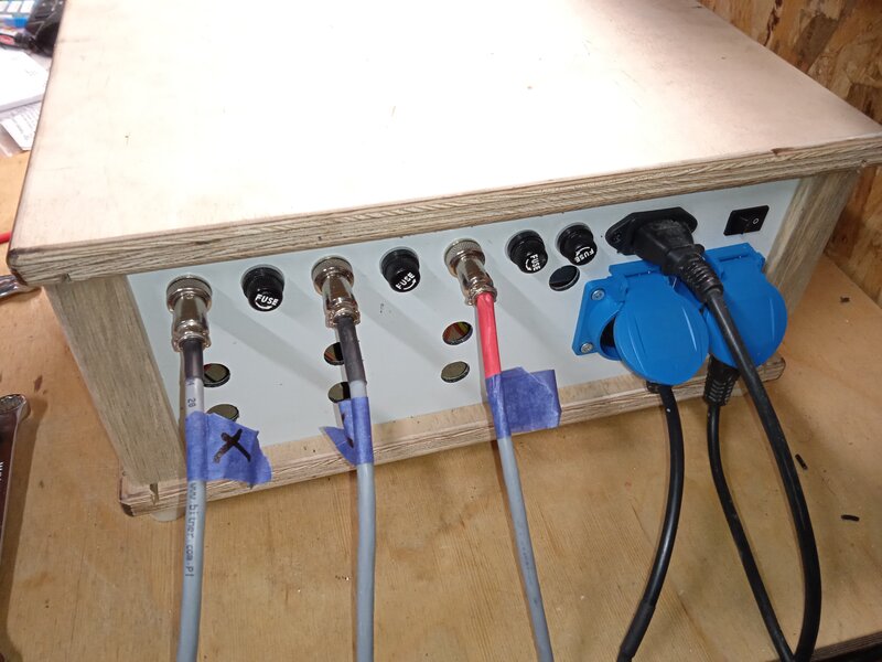

Darek masz rację. Dwa się już się ułamały. Już zamówiłem. Dzisiaj też coś porobiłem. Po frezowałem i przy kręciłem wentylatory 80mm jeden ciągnie świeże powietrze do środka drugi wypycha :D
IMG_20210213_151851.jpg [ 3.23 MiB | Przeglądane 17312 razy ]

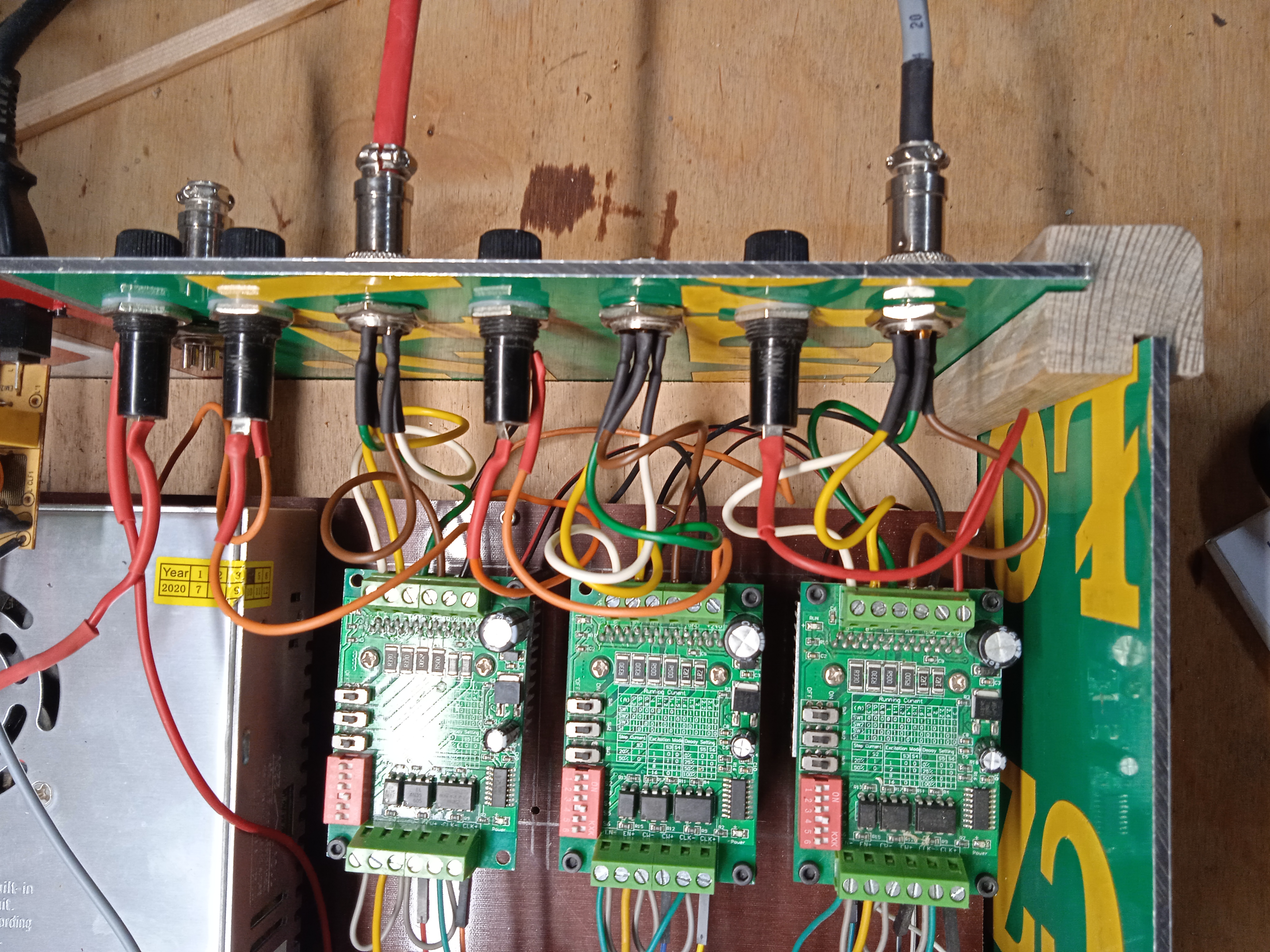

Po instalowałem bezpieczniki i złączki przemysłowe :arrow:
IMG_20210213_140454_1.jpg [ 3.22 MiB | Przeglądane 17312 razy ]
W środku trochę poukładałem przewody i po skracałem niektóre, na tą chwilę jestem zadowolony :) No może te które leżą na zasilaczu przedłużę i puszczę dołem ;)
IMG_20210213_153459.jpg [ 4.6 MiB | Przeglądane 17312 razy ]

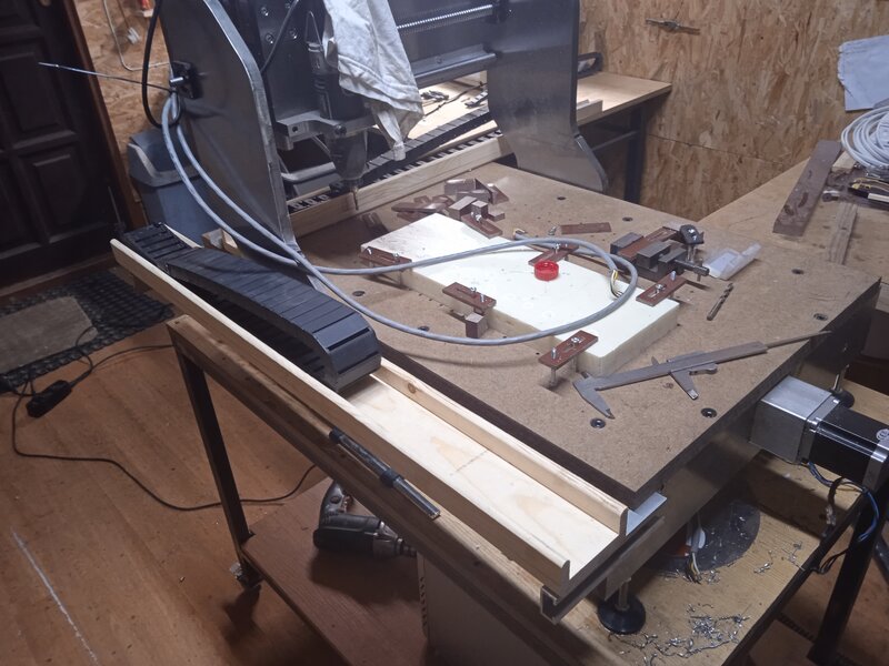

Chyba będę musiał przełożyć to na drugą stronę. Za bardzo nie mam pomysłu na montaż pionowego prowadnika osi Z :nieufny:
IMG_20210215_205946.jpg [ 3.59 MiB | Przeglądane 17218 razy ]

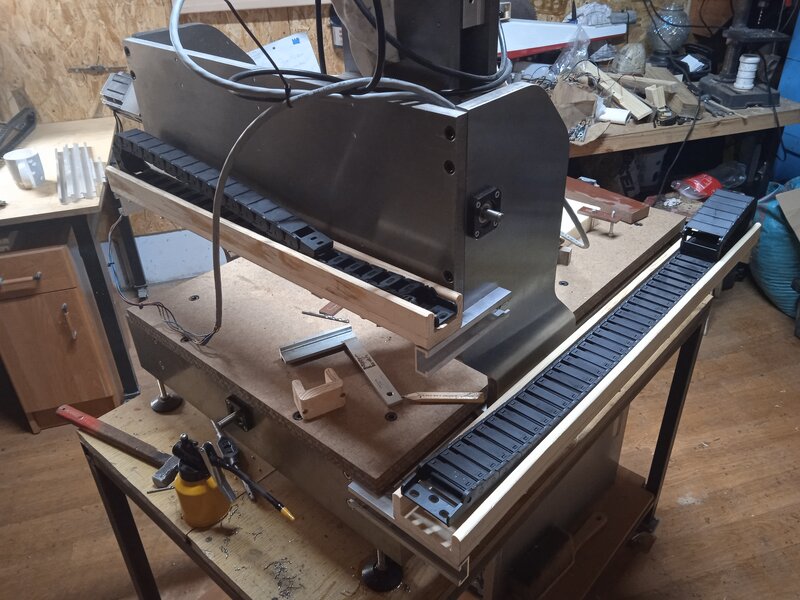

Dziś po skręcałem całość prowadników.
IMG_20210216_202226.jpg [ 3.66 MiB | Przeglądane 17210 razy ]
PostNapisane: czwartek, 18 lutego 2021, 18:27

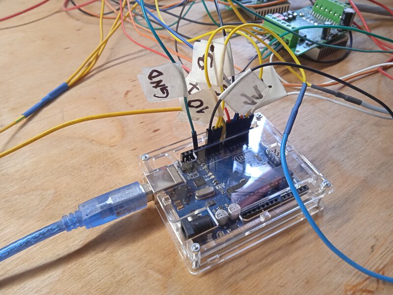

Dziś skończyłem co nieco Podniosłem Arduino.
Płytka którą polecił Darek rewelka
Teraz muszę sprawdzić czy wszystko dobrze polutowałem

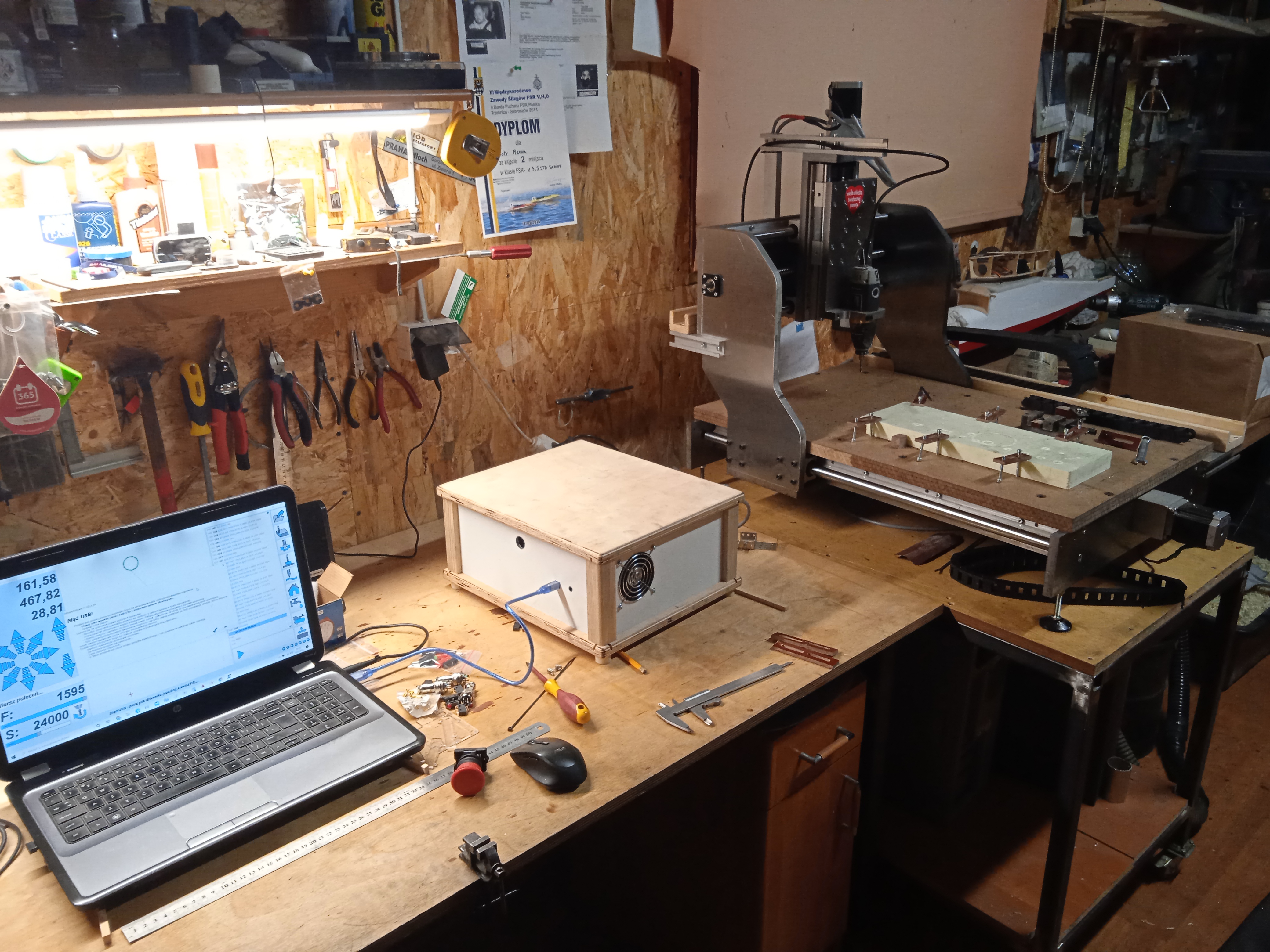

Fotka całości na ten moment.

Pospinaj kabelki w pakiety cienkimi "trytytkami" jak będziesz miał porządek w kabelkach, sterownik będzie mniej narażony na awarie.

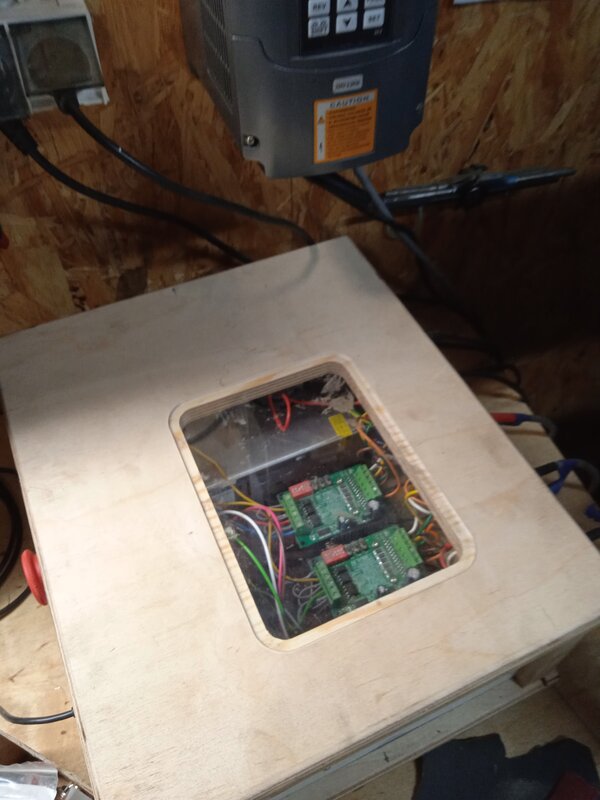

PostNapisane: czwartek, 18 lutego 2021, 21:08
Zrobię tak jak piszesz. Po montażu podłączyłem wszystko i cyk :arrow: działa tylko zmienił mi się kierunek na osi Y :nieufny: ustawiłem na nowo i maszynka dorobiła sobie przedni panel ;)
IMG_20210218_203328.jpg [ 3.23 MiB | Przeglądane 17155 razy ]

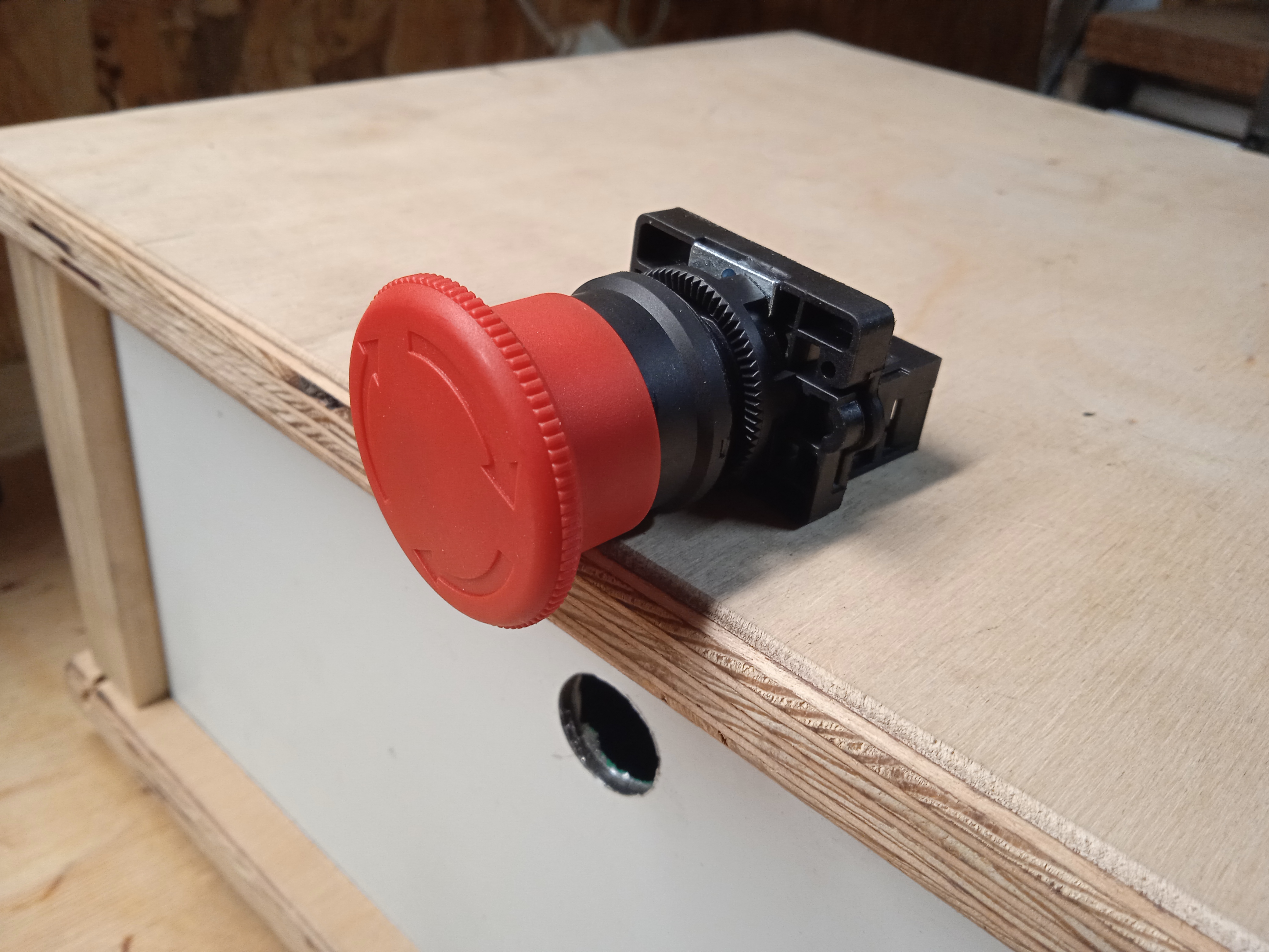

Wyfrezowałem otwór pod estop tylko poległem na demontażu tego ustrojstwa :oops:
IMG_20210218_203343_1.jpg [ 2.58 MiB | Przeglądane 17155 razy ]

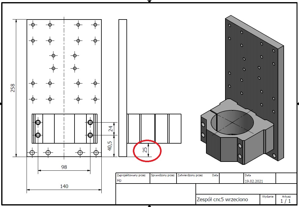

PostNapisane: piątek, 19 lutego 2021, 23:00

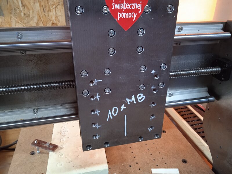

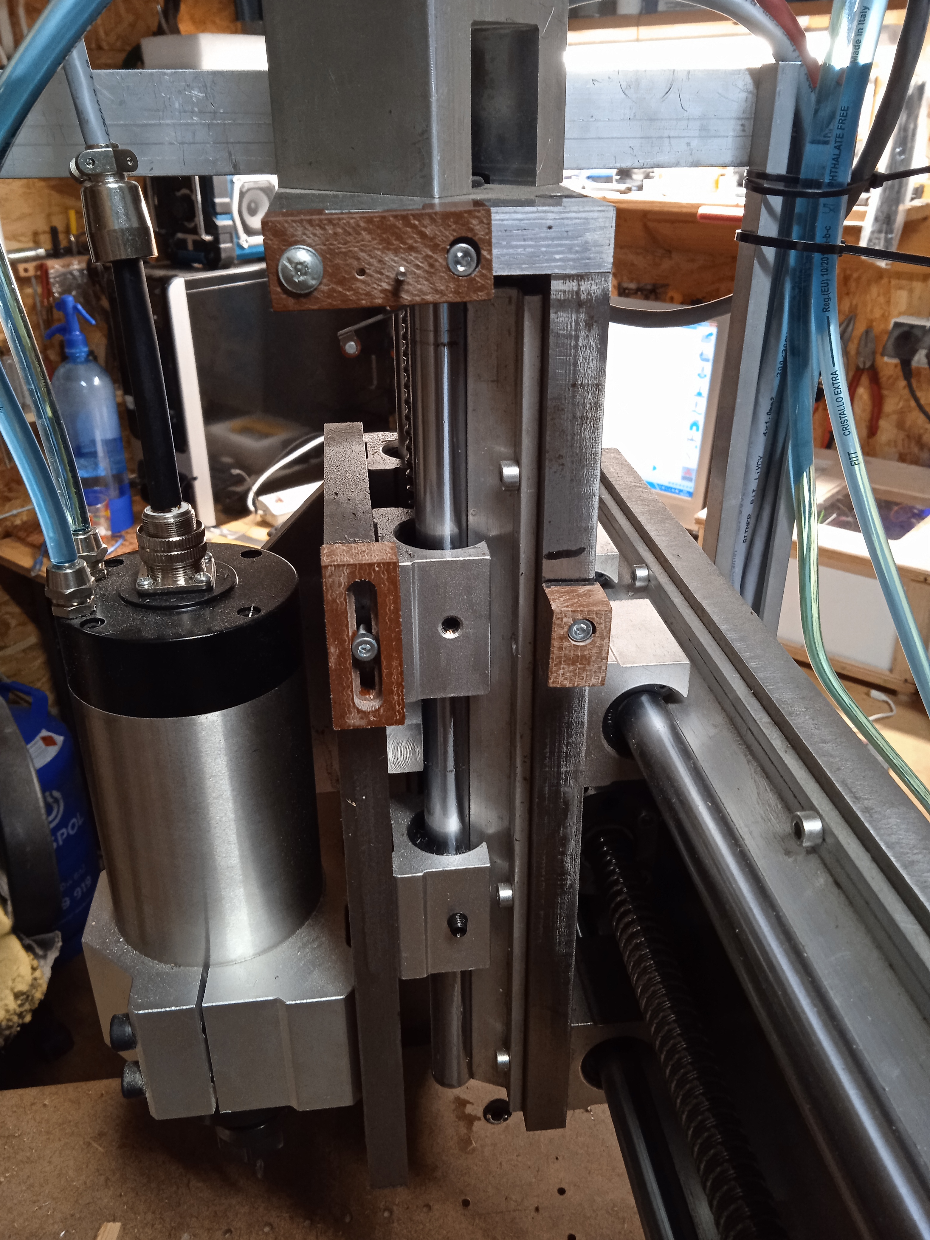

Mam zagwozdkę na jakiej wysokości zamontować uchwyt wrzeciona. Czy mogę podnieś to wyżej niż te 25mm :?:
PostNapisane: sobota, 20 lutego 2021, 00:42
Posty: 115
Lokalizacja: Kutno
Możesz , zrób trzy cztery otwory co 24mm.Bedziesz mógł przestawić.
Kazik
PostNapisane: sobota, 20 lutego 2021, 03:43
Dzięki. Tak zrobię Prawdopodobnie w środę będzie już zamontowane wrzeciono. Tymczasem frezuję co nieco za pomocą ala'dremelka..

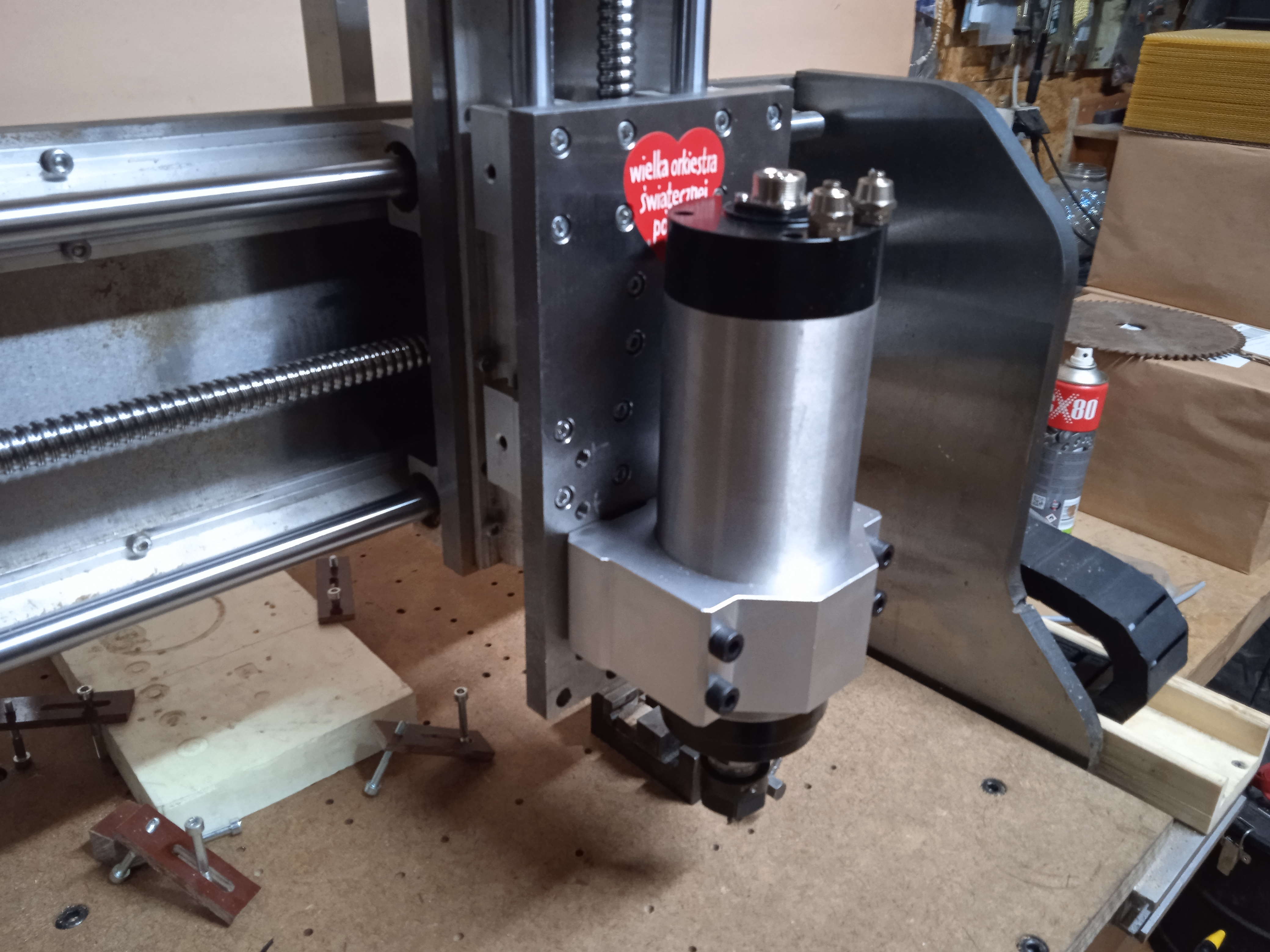

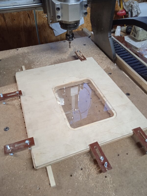

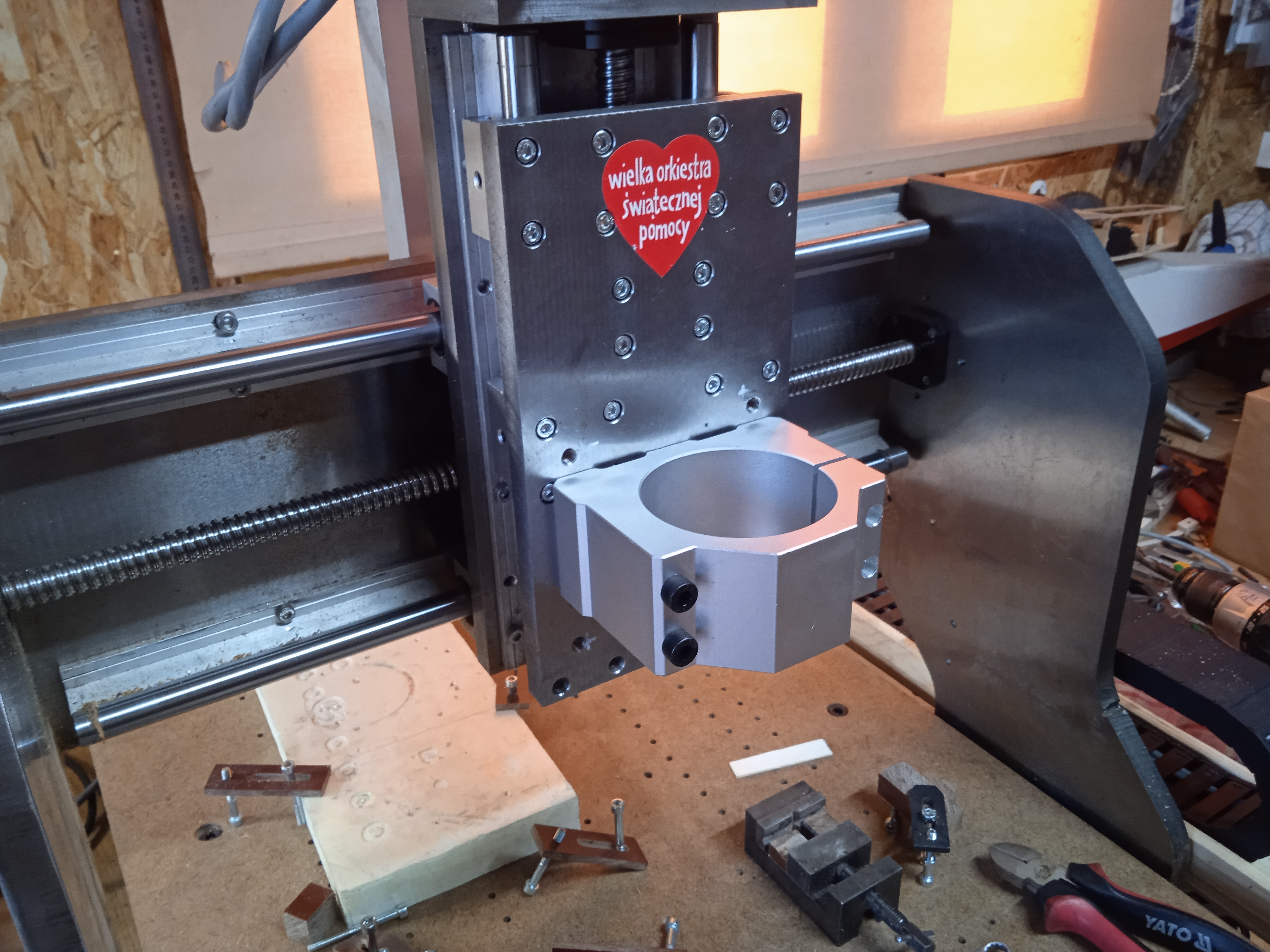

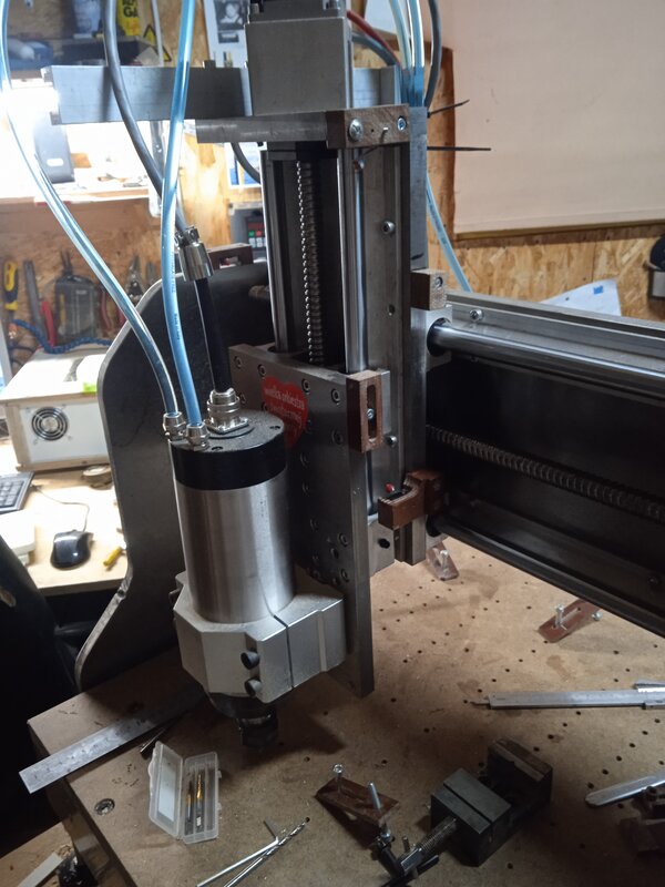

Dzisiaj podjechałem do zaprzyjaźnionej firmy FUMET :arrow: Dosłownie 6 min pracy frezarki i 10 otworów z gwintem M8 zrobione :D
IMG_20210222_163032.jpg [ 3.17 MiB | Przeglądane 18171 razy ]
Uchwyt wrzeciona :arrow:
IMG_20210222_163224.jpg [ 3.41 MiB | Przeglądane 18171 razy ]
No i w końcu jest na swoim miejscu wrzeciono 2,2kW :)
IMG_20210222_182559.jpg [ 3.04 MiB | Przeglądane 18171 razy ]
Teraz montaż prowadnika i chłodzenia wrzeciona. Jakie zbiorniki polecacie i czym chłodzić woda czy może coś samochodowego. Ile litrów ma wasz zbiornik i czy ewentualnie stosujecie chłodnicę :?: Zabijecie mnie ale jeszcze jedno jak podłączyć Arduino i jak prze promagować falownik aby można było sterować obrotami wrzeciona z poziomu Estlcama :mrgreen: :?:

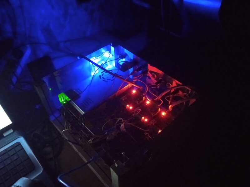

Podłączyłem chłodzenie wrzeciona. Jest sucho.
Jest niebiesko
Jak będzie potrzeba w obieg wrzucę chłodnicę.

No i cyk znowu mogę frezować ;) muszę w końcu ogarnąć krańcówki. Falownik powiesiłem na ścianie :nieufny:

Ja bym dorzucił drugi grzybek Stop na maszynie, żeby uniknąć sytuacji, że coś idzie nie tak a do biurka za daleko. Wystarczy krzesło po drodze... Ja tak raz coś toczyłem (prawdę mówiąc trochę niezgodnie z zasadami sztuki, bo inaczej się nie dało) i jak detal zaczął się uwalniać z głowicy, to zanim sięgnąłem do stopa, który miałem podobnie przy komputerze to detal zdążył uszkodzić sufit podwieszany. Dobrze, że mi się nie oberwało.
PostNapisane: czwartek, 25 lutego 2021, 22:48
Jeszcze tego pierwszego nie podłączyłem. Co do obróbki na frezarce z nowym wrzecionem to jakość powierzchni mówi sama za siebie.
IMG_20210225_172252_1.jpg [ 3.33 MiB | Przeglądane 17952 razy ]
Szczególnie boczyna powierzchnia jest bez porównania. Po frezowałem co nieco w ścianie tylnej i przedniej sterowania.
IMG_20210225_195114.jpg [ 2.89 MiB | Przeglądane 17952 razy ]
Dwa włączniki jeden niebieski od pompy cieczy chłodzącej, drugi zielony od falownika. Z tyłu zamontowałem dwa gniazda do w/w elementów.
IMG_20210225_191116.jpg [ 2.58 MiB | Przeglądane 17952 razy ]
Poza tym wyfrezowałem kilka otworów na złącz przemysłowe. W końcu muszę podłączyć te krańcówki.

Dzięki ;) Wprawdzie dziś niedziela ale coś tam zrobiłem przy maszynie.
IMG-20210228-WA0010.jpeg [ 374.16 KiB | Przeglądane 17916 razy ]
Oczywiście pierwsza próba poszła kiepsko bo Zeta w złym miejscu zmierzyłem :mrgreen: ale potem już poszło.
IMG_20210228_172534.jpg [ 3.6 MiB | Przeglądane 17916 razy ]
IMG_20210228_172744.jpg [ 3.18 MiB | Przeglądane 17916 razy ]
No i finalnie mam wgląd do środka. Taki bajer ;)

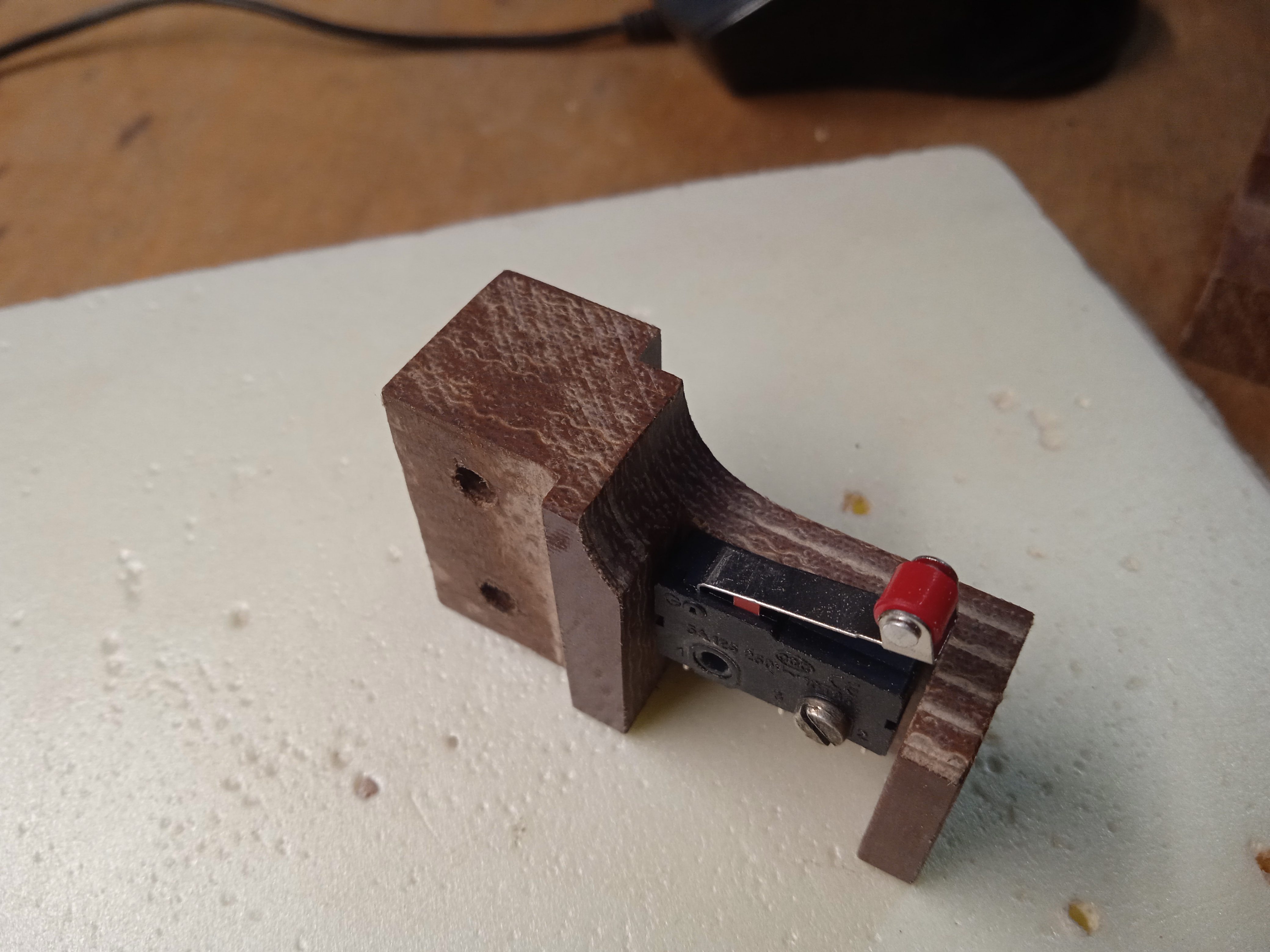

Pierwsze dwie krańcówki przykręcone ;) nie ma pośpiechu ale zauważyłem, że się przydadzą. :nieufny:
IMG_20210301_181714.jpg [ 2.72 MiB | Przeglądane 17864 razy ]
Do końca nie jestem pewien czy tak będzie dobrze.
IMG_20210301_182058.jpg [ 2.36 MiB | Przeglądane 17864 razy ]

Korbowód w wykonaniu Kamila :arrow:
IMG-20210301-WA0029.jpg [ 187.72 KiB | Przeglądane 17864 razy ]
PostNapisane: wtorek, 2 marca 2021, 21:41
Walczę z krańcówkami. Prawie wszystkie mam rozpracowane tylko została jedna na dole Z. :mrgreen:
Widok na Z
IMG_20210302_204714.jpg [ 3.76 MiB | Przeglądane 17827 razy ]
Widok na Y
IMG_20210302_195519.jpg [ 2.73 MiB | Przeglądane 17827 razy ]
IMG_20210302_200417.jpg [ 2.78 MiB | Przeglądane 17827 razy ]

PostNapisane: środa, 3 marca 2021, 21:12
IMG_20210303_194807.jpg [ 2.75 MiB | Przeglądane 17795 razy ]
Powolutku do przodu z tą różnicą że dorabianie teraz części to bajeczka :D
IMG_20210303_194756_1.jpg [ 2.48 MiB | Przeglądane 17795 razy ]
IMG_20210303_200336.jpg [ 2.63 MiB | Przeglądane 17795 razy ]
IMG_20210303_200702.jpg [ 3.02 MiB | Przeglądane 17795 razy ]
Tyle na dziś. Jeszcze coś skrobłemn ale to w innym temacie ;)

W osi Z dałbym jedną krańcówkę, a w miejsce krańcówek bloczki wyzwalające z regulacją, mniej kabli do przeciągnięcia i z tym związana większa niezawodność, w mojej tylko w osi Y mam dwie krańcówki.
PostNapisane: środa, 3 marca 2021, 23:46
Wystarczy chyba wszędzie tylko po jednej (ja tak mam u siebie), bo przeciwległe końce osi chronione są przez ustawienia soft limit.
PostNapisane: czwartek, 4 marca 2021, 07:31
W fabrycznie robionym ploterze tez mam po jednej, w drukarce też
