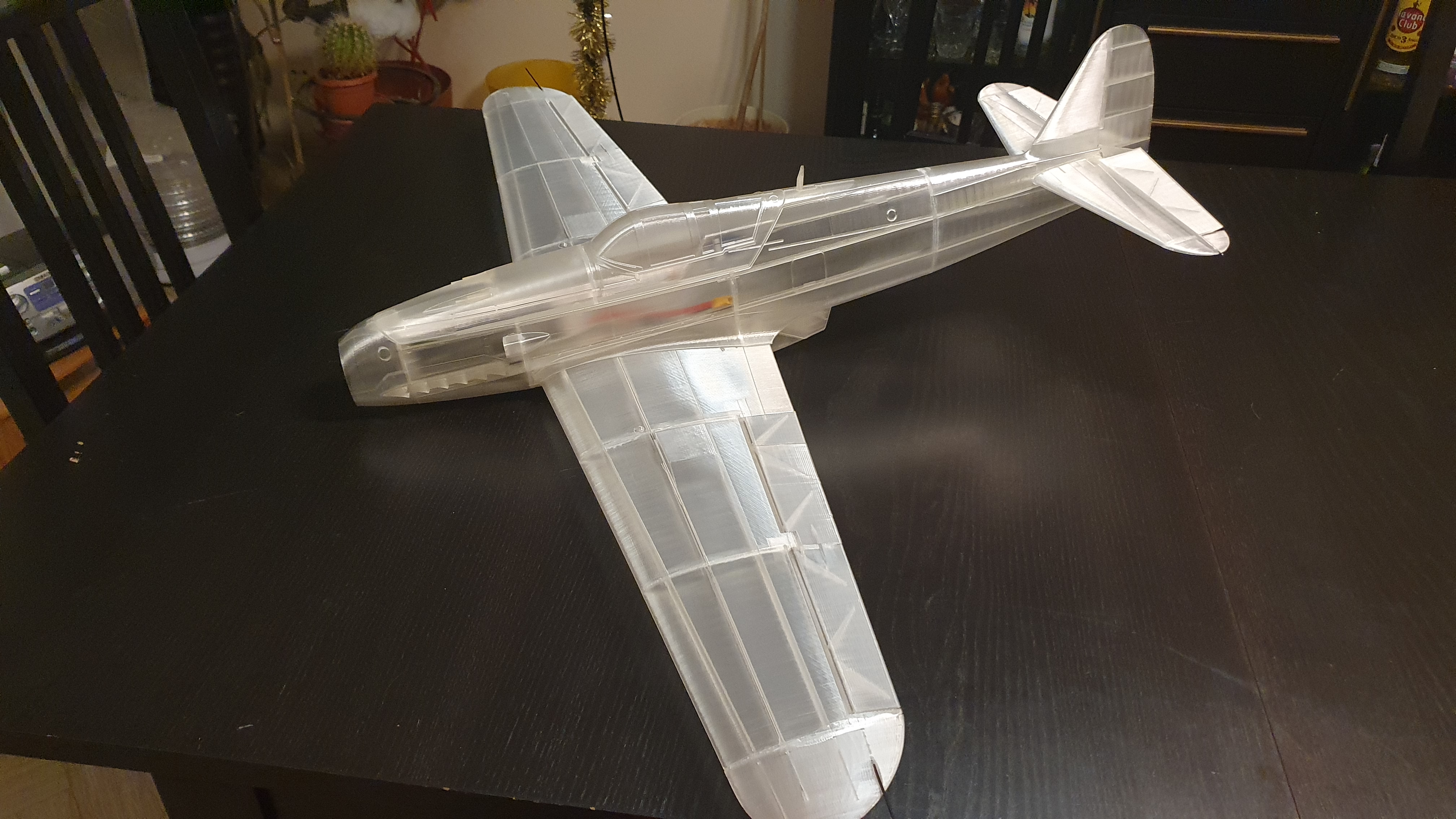

Kawasaki Ki61.
Skończyłem drukować wszystkie elementy do Kawasaki Ki61. Rozpiętość 1000mm. Skala 1:12. Masa drukowanych elementów 420g.
Wiekszego brata/siostrę Nakajima Ki87 testuje kolega.
IMG_20201023_102439.jpg [ 470.56 KiB | Przeglądane 16025 razy ]
20201109_110813.jpg [ 2.41 MiB | Przeglądane 16025 razy ]

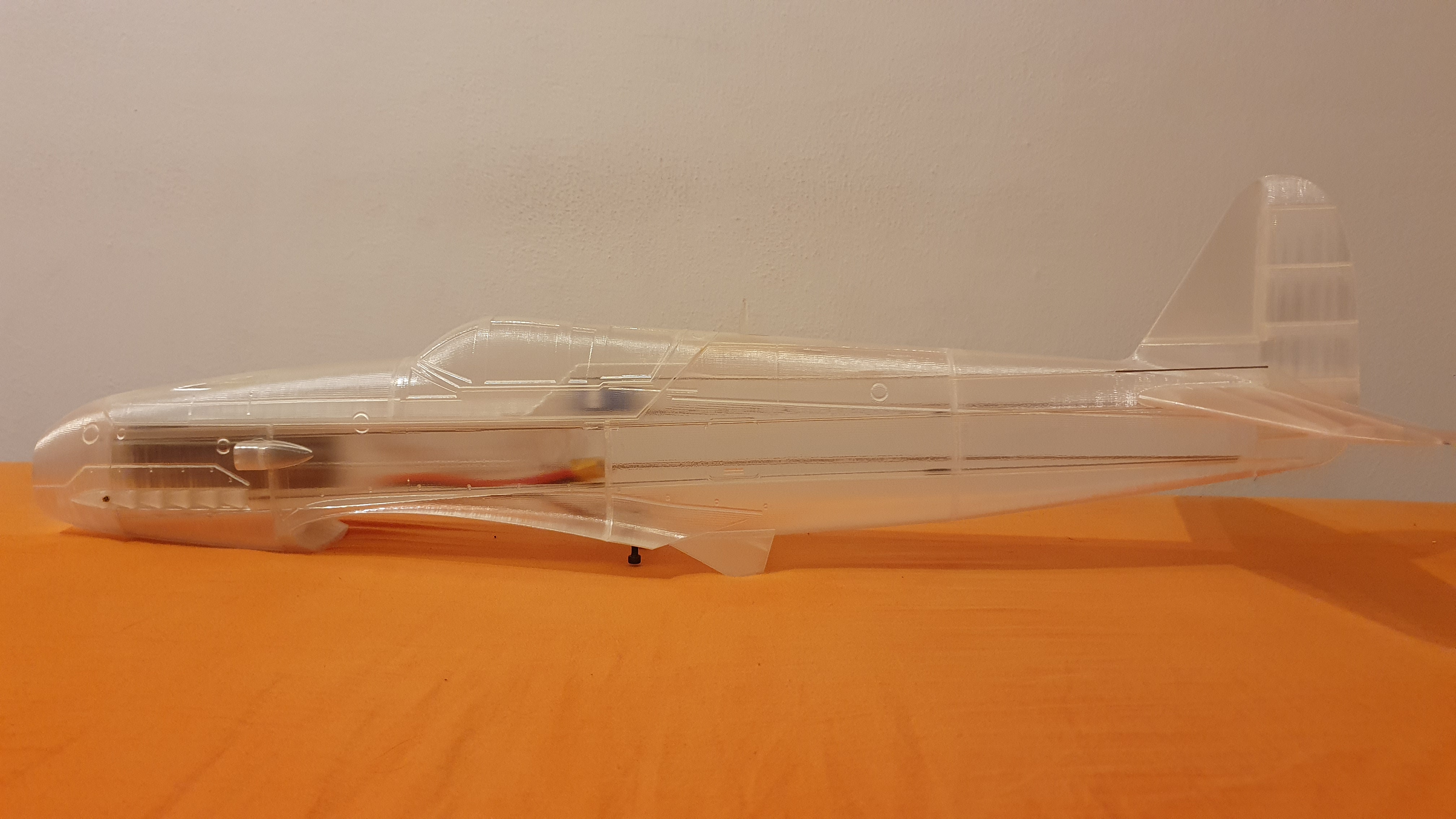

 Tytuł: Re: Drukowany Kawasaki Ki61 1:12
PostNapisane: poniedziałek, 16 listopada 2020, 23:22
Kadłub sklejony.
Jutro skrzydła.
20201116_231548.jpg [ 2.26 MiB | Przeglądane 15716 razy ]
