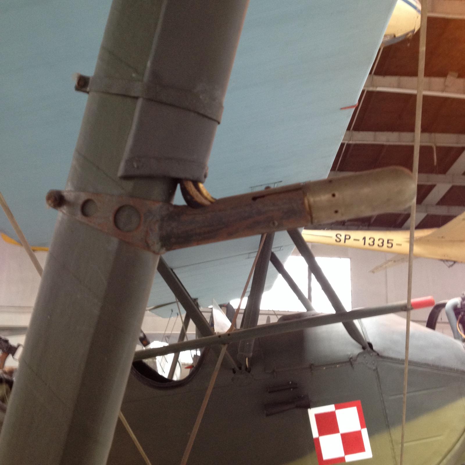

Pomierzyłem więc sobie dzisiaj koła w oryginale, bombkę takoż, a i fotek narobiłem sporo. Średnica koła z mego planu jest o 0,5 cm mniejsza od tej wynikającej z oryginału. Tak to jest na planie:
p01.jpg [ 214.16 KiB | Przeglądane 23274 razy ]
a tak na fotkach z "mądrej książki" , jak i w rzeczywistości, co samemu dzisiaj miarką potwierdzałem:
p02.jpg [ 209.16 KiB | Przeglądane 23274 razy ]
Pisałem wcześniej o "balonowatości" kół z planu i rzeczywiście! Na planie mają szerokość 5,2 cm, a powinny mieć 3,62 cm.
Kiedy zdobędę odpowiednią gumę, to takie zgodne z oryginałem, sobie zrobię.

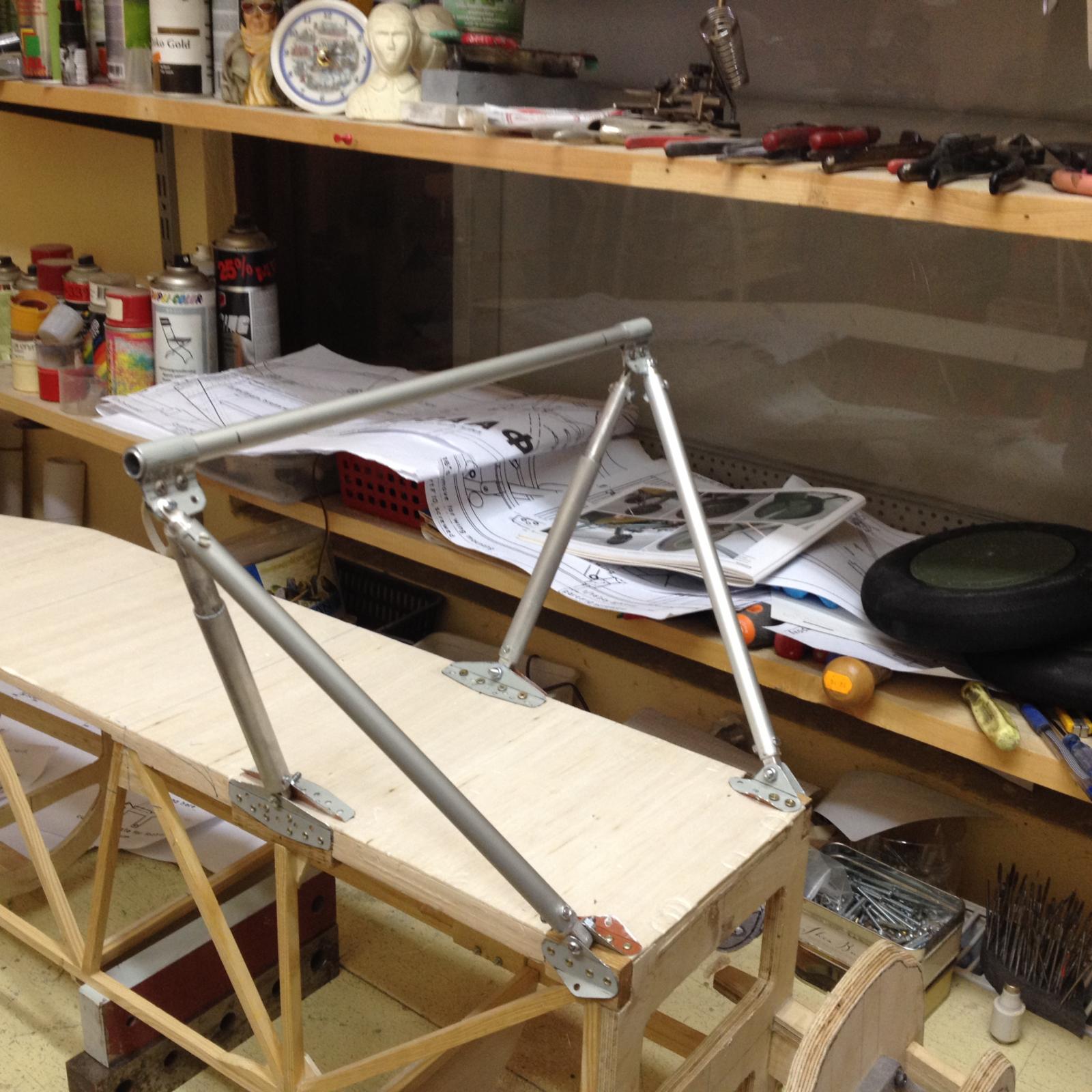

Zajęło mi to prawie całą "modelarnię", ale zastrzały wyszły "wspaniale" , chociaż miałem poważne obawy, czy aby zastrzał środkowy nie zrobił mi się zbyt krótki.
Tak to jest mocowane:
a5.jpg [ 298.38 KiB | Przeglądane 18901 razy ]
a6.jpg [ 215.48 KiB | Przeglądane 18901 razy ]
Być może zbyt to "filigranowe", ale dla moich potrzeb - w sam raz. Całość będzie napinana solidnymi naciągami, więc raczej nie mam obaw. A poza tym, czy to kiedyś poleci? Oto jest pytanie...

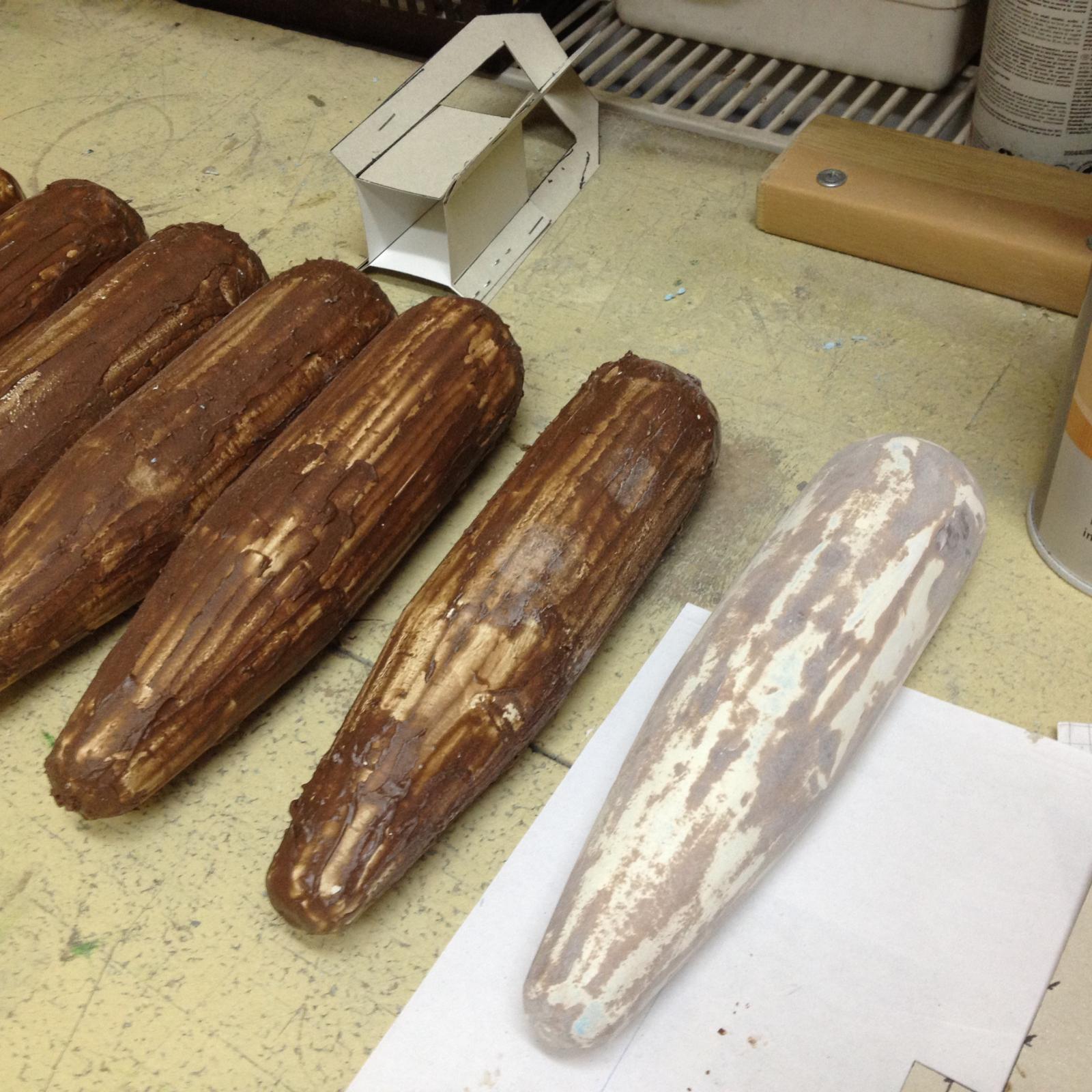

Skoro miałem już bombeczki pomalowane i wyschnięte, a wcześniej pozbawione tej "gumowej" masy akrylowej, to skoro deklarowałem, że tak łatwo się nie poddam temu styropianowi, to i poszedłem za ciosem. Arek w rozmowie telefonicznej sugerował mi, że szpachla dwuskładnikowa położona bezpośrednio na styro też będzie go rozpuszczała. Więc dlatego, aby uniknąć tego efektu, gruntowałem go spec. podkładem, co już pokazałem. Znalazłem też , wg mnie , lepszą szpachlę dwuskładnikową od tej np. z Novola , a taką mianowicie:
a17.jpg [ 280.73 KiB | Przeglądane 18851 razy ]
Przeznaczona jest do wypełniania ubytków w drewnie, metalu czy kamieniu i w moim przypadku sprawdziła się wyśmienicie.
a18.jpg [ 277.53 KiB | Przeglądane 18851 razy ]

Ten obrazek jest Tobie dobrze znany. Źródło : ML w Krakowie.

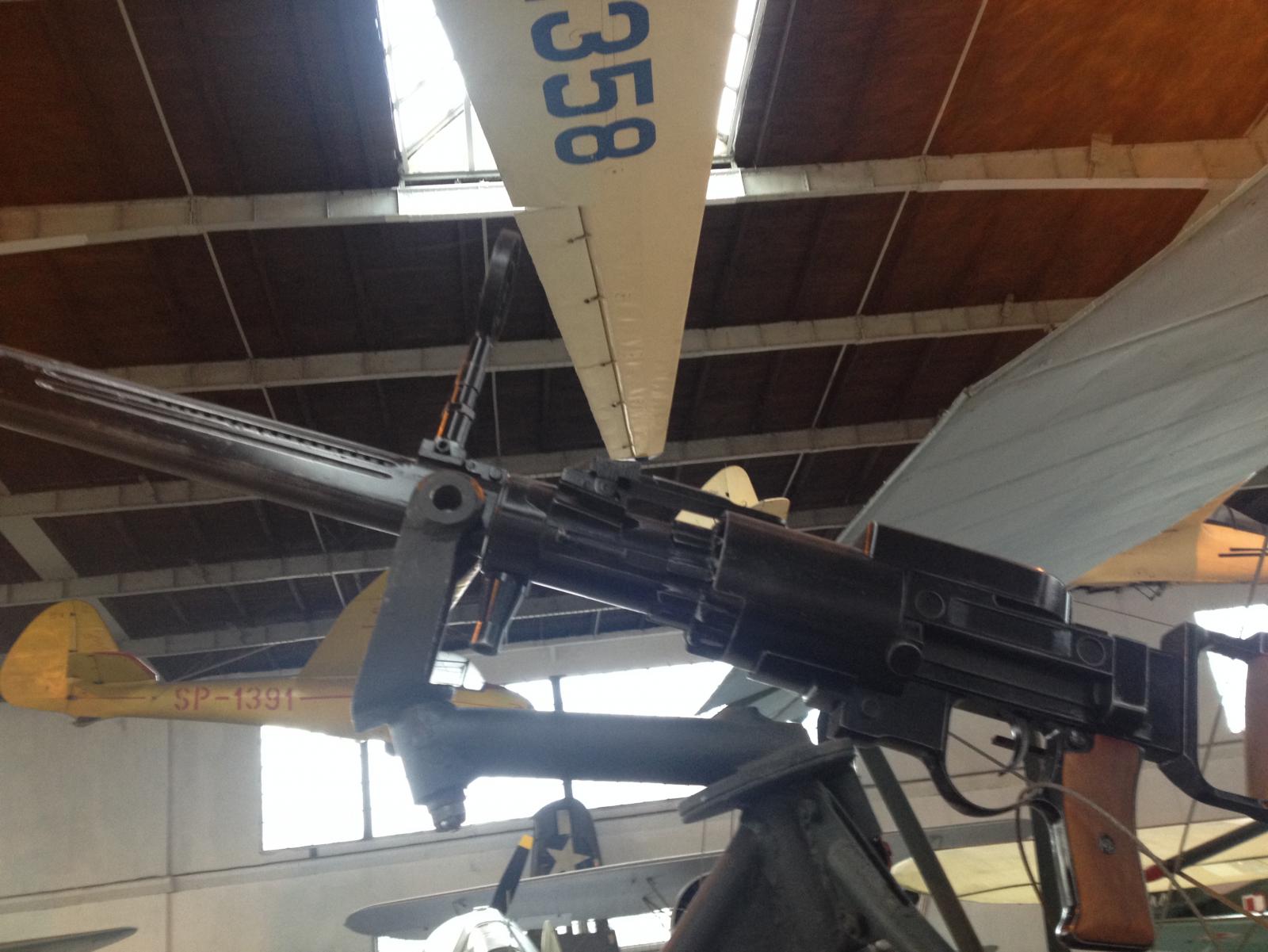

Dzisiaj zamierzam przedstawić Wam moją kolejną próbę wykonania uzbrojenia do tego modelu, tym razem zwieńczoną sukcesem. Oczywiście sukcesem, jak na moje możliwości i umiejętności, że o cierpliwości nie wspomnę. Końcowy efekt mnie satysfakcjonuje i o to w całej tej zabawie przecież chodzi.
Napisano 30 Marca 2018
Tak Mirku! To jest źródło mojej twórczej inspiracji / - chodzi o tę "twórczą"/ i w założeniu tak ma ten mój "model życia" się prezentować. Ten polski akcent obowiązkowo musi być, bo oryginał latał w LWP i abstrahując od aktualnych interpretacji historycznych, był użytkowany przez NASZYCH żołnierzy. Po prostu przez Polaków. Tu moje fotki zrobione w MLP, aby mieć to "pod ręką", kiedy przyjdzie do wykańczania modelu.

Jedno takie włożyłem sobie do bombki eksperymentalnej i nawet mi się podoba. A same korpusy bombek nadal były obrabiane, szpachlowane, szlifowane i kolejny raz gruntowane. Można fisia dostać przy tej robocie.

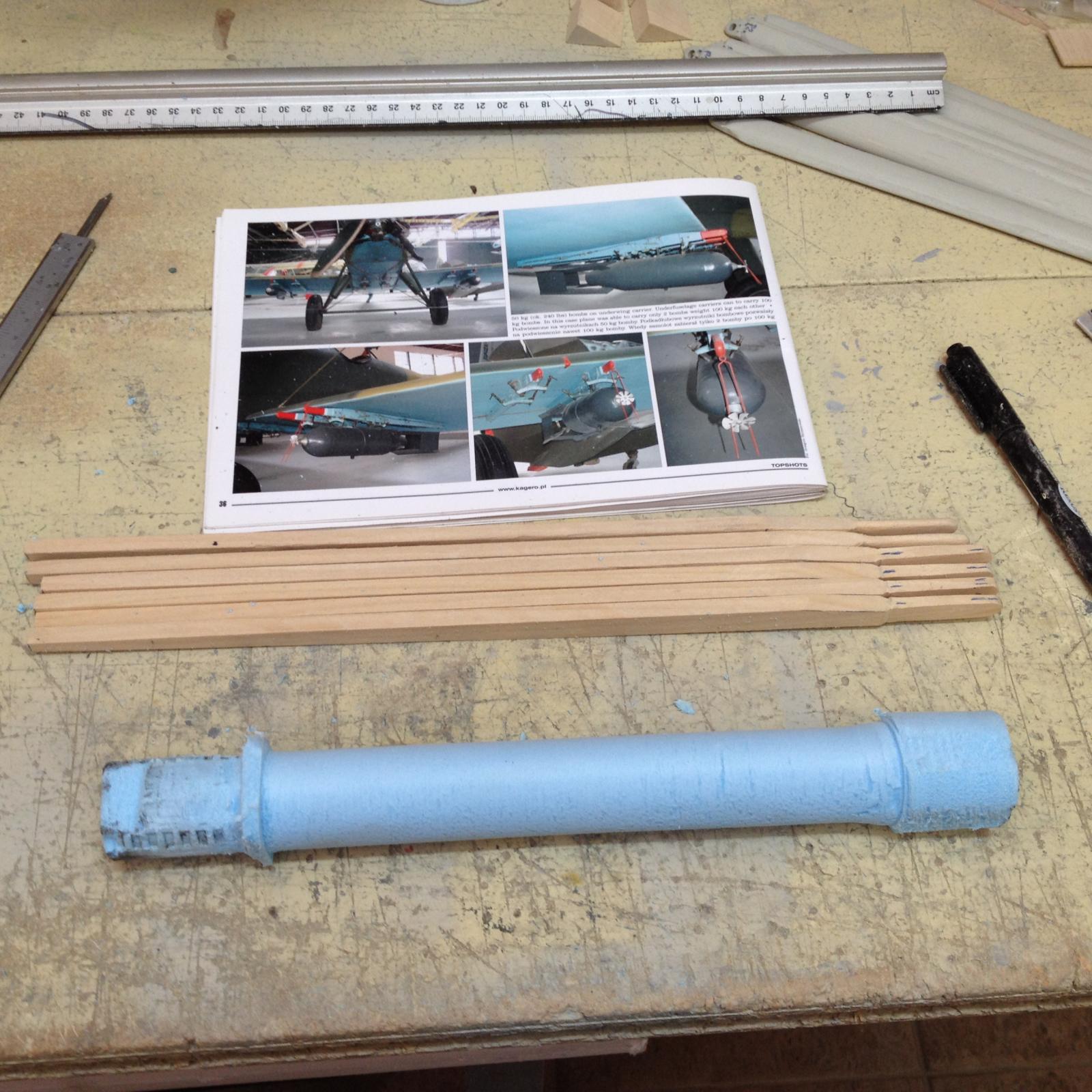

A więc Szanowni Koledzy, bombeczki gotowe do użycia. Nie rozjaśniałem zapalników, bo jak słusznie Roman zauważył, zostaną one użyte bardzo późną nocą, kiedy wszystkie Szkopy będą smacznie spały i nikt żadnego koloru widział nie będzie . Zakończyłem więc pewien etap budowy i aczkolwiek widzę ilość zaglądających do tego tematu Kolegów, to chyba jednak zaczyna się to wszystko robić nudne, kiedy obok, w innych poważniejszych tematach tyle się dzieje ciekawego.
Wsadzę jeszcze trzy fotki , tak dla zobrazowania tego końca.
a5.jpg [ 236.21 KiB | Przeglądane 18759 razy ]
Tak to było, kiedy bombki zostały podczepione do listew , a dzisiaj zapalniki zostały zabezpieczone specjalnymi drutami i po wyczepieniu, wiatraczki , już uwolnione od tych drutów będą aktywowały zapalniki i zadziałają one po zetknięciu się z jakąś d...ą szwabską. Tak to jest "na gotowo":
a6.jpg [ 223.32 KiB | Przeglądane 18759 razy ]
A w zbliżeniu tak się ma to moje "innowacyjne" i "pionierskie" rozwiązanie mocowania bombek, bardzo daleko odbiegające od mocowania prawdziwego. Ale o tej "autorskiej" różnicy już wcześniej wspominałem.
a7.jpg [ 213.7 KiB | Przeglądane 18759 razy ]
Bombki trzymają się na prawdę mocno i raczej taka listwa oderwie się od kadłuba czy skrzydła, niż te "piguły" w siną dal poszybują. Teraz bombki pójdą spać do jakiegoś pudełka, a ja wracam do klejenia tej szwabskiej łódki podwodnej.

i w takim stanie trzeba było w tej konstrukcji wymyślić i zrobić listwy , na których później dało by się powiesić moje , tak mozolnie wydłubane, bombeczki o wadze 50 kg każda . Jak postanowiłem, tak też i zrobiłem i takie dodatkowe listwy w skrzydła powklejałem:
b2.jpg [ 189.17 KiB | Przeglądane 18677 razy ]
Pozaznaczałem na nich miejsca, w których miały się znaleźć wieszaki do listew trzymających bombki. To i sobie naciąłem stosownych blaszek ze stalowej blachy do pokryć dachowych.
b2.1.jpg [ 152.66 KiB | Przeglądane 18677 razy ]
I kiedy je już zrobiłem i do listew konstrukcyjnych przykręciłem, to sobie zaraz do nich bombki przymierzyłem i tak mi wyszło:

Był czas, że po zrobieniu kompletu „aviabombek”, trzeba było zrobić uzbrojenie strzeleckie. I pewnie bym i zrobił samodzielnie ten karabin „Szkas”, gdyż nawet poczyniłem wstępne przymiarki i nawet zrobiłem kilka elementów, ale widząc teraz karabin zrobiony samodzielnie przez Krzysztofa, wiem, że ten mój byłby o niebo słabiej odwzorowany. A takie były te pierwsze kroki: Znalazłem gdzieś w necie jedną jedyną fotkę przedstawiającą ten karabin w rzucie bocznym. Udało mi się ją powiększyć do skali /ok. 20 cm długości/, a następnie przekopiować na kalkę techniczną, wyciąć i przyłożyć do płytki aluminiowej, z której miał powstać szkielet całego karabinu.
b1 (Copy).jpg [ 66.59 KiB | Przeglądane 18573 razy ]
Na tej fotce widać ten przekopiowany kształt i płytkę, na którą ten rysunek przeniosłem. A później z dużym mozołem ten kształt wyciąłem laubzegą do metalu.

Tu wytoczona podstawa obrotnicy oraz nogi, które będą mocowane kiedyś do kadłuba:
b4.jpg [ 79.91 KiB | Przeglądane 18573 razy ]
