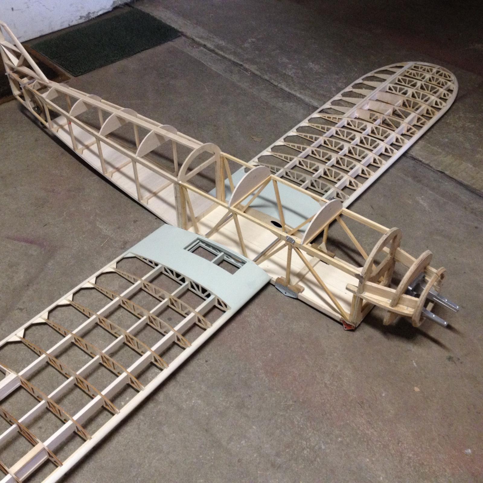

No więc posklejałem w całość te trzy pierwsze wręgi, a jako, że lubicie oglądać obrazki, to je udostępnię. A co mi tam?...
b3.jpg [ 934.06 KiB | Przeglądane 24079 razy ]

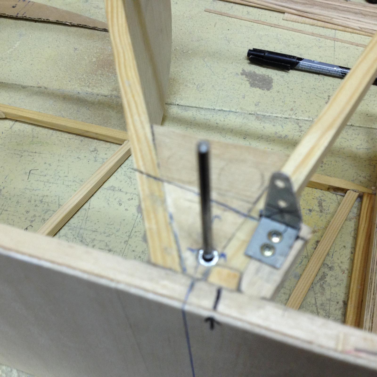

Na razie to tylko połapane na podłużnicach i trzyma się "na słowo honoru", ale będzie dalsze doskonalenie.
b4.jpg [ 943.47 KiB | Przeglądane 24079 razy ]
Te nakrętki z kolcami osadzone już na sztywno na żywicy i łoże trzyma się mocno deski.
b5.jpg [ 905.44 KiB | Przeglądane 24079 razy ]
Skłon i wykłon , jak na obrazku i myślę , że będzie dobrze.

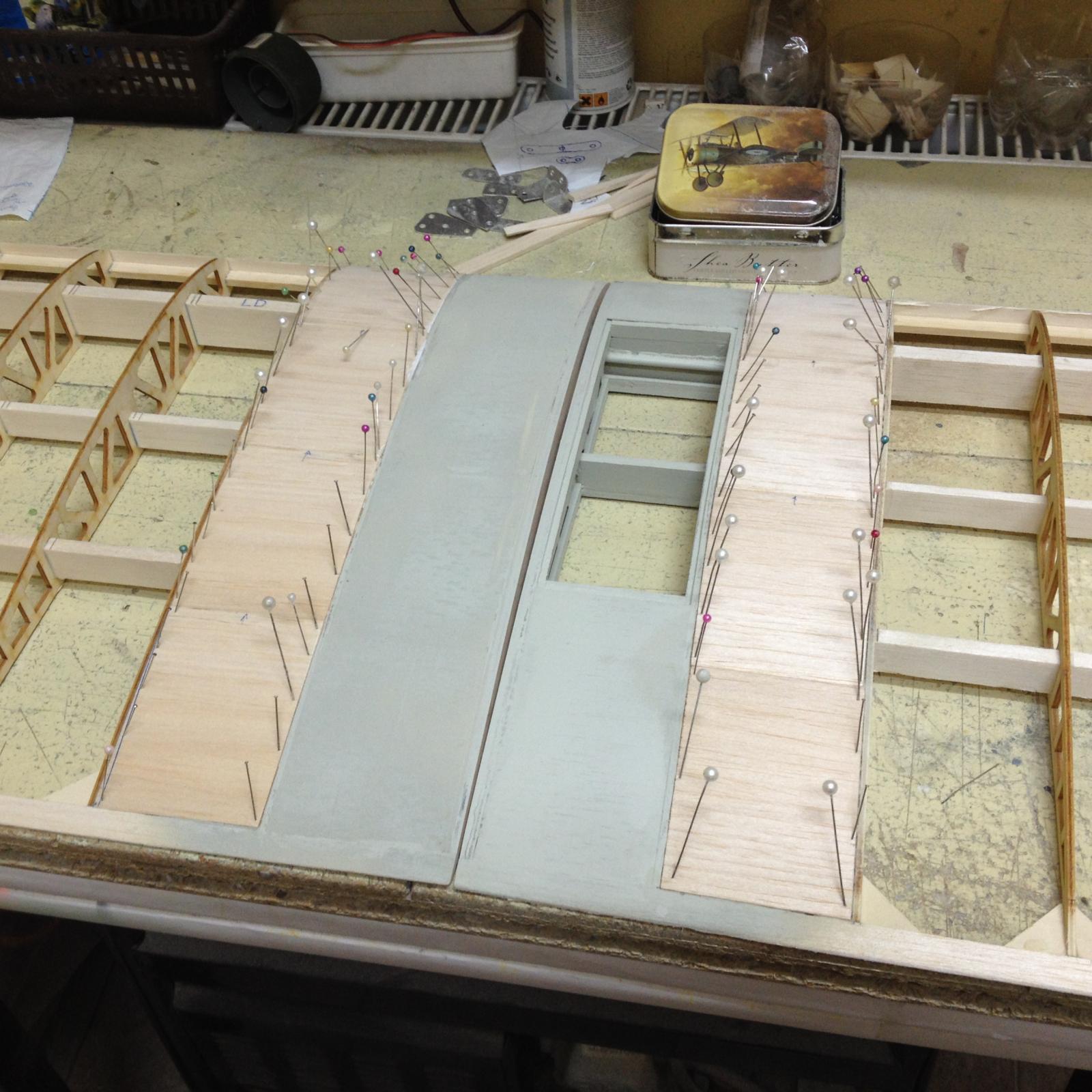

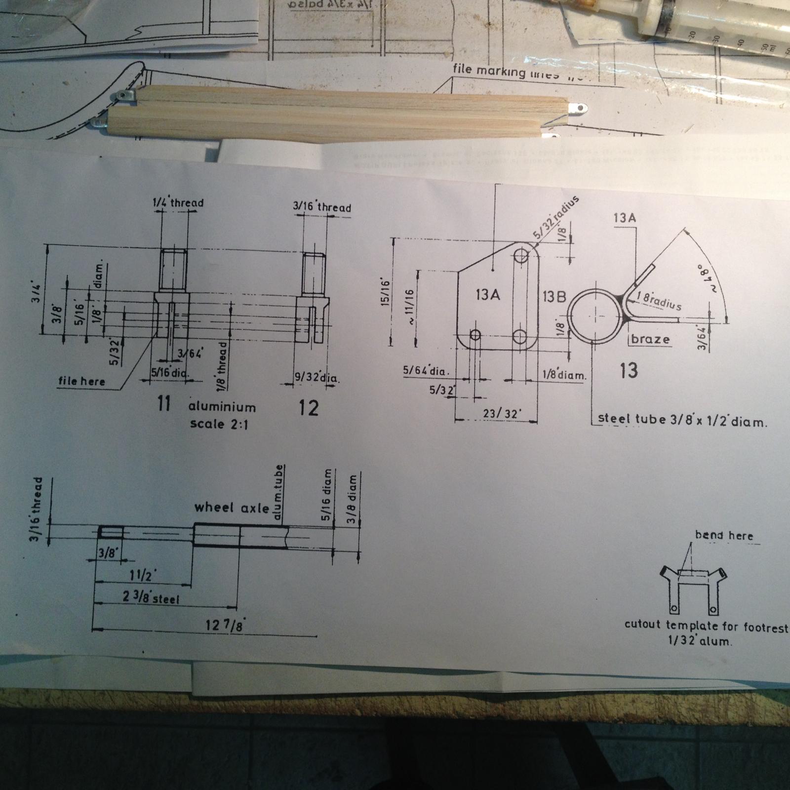

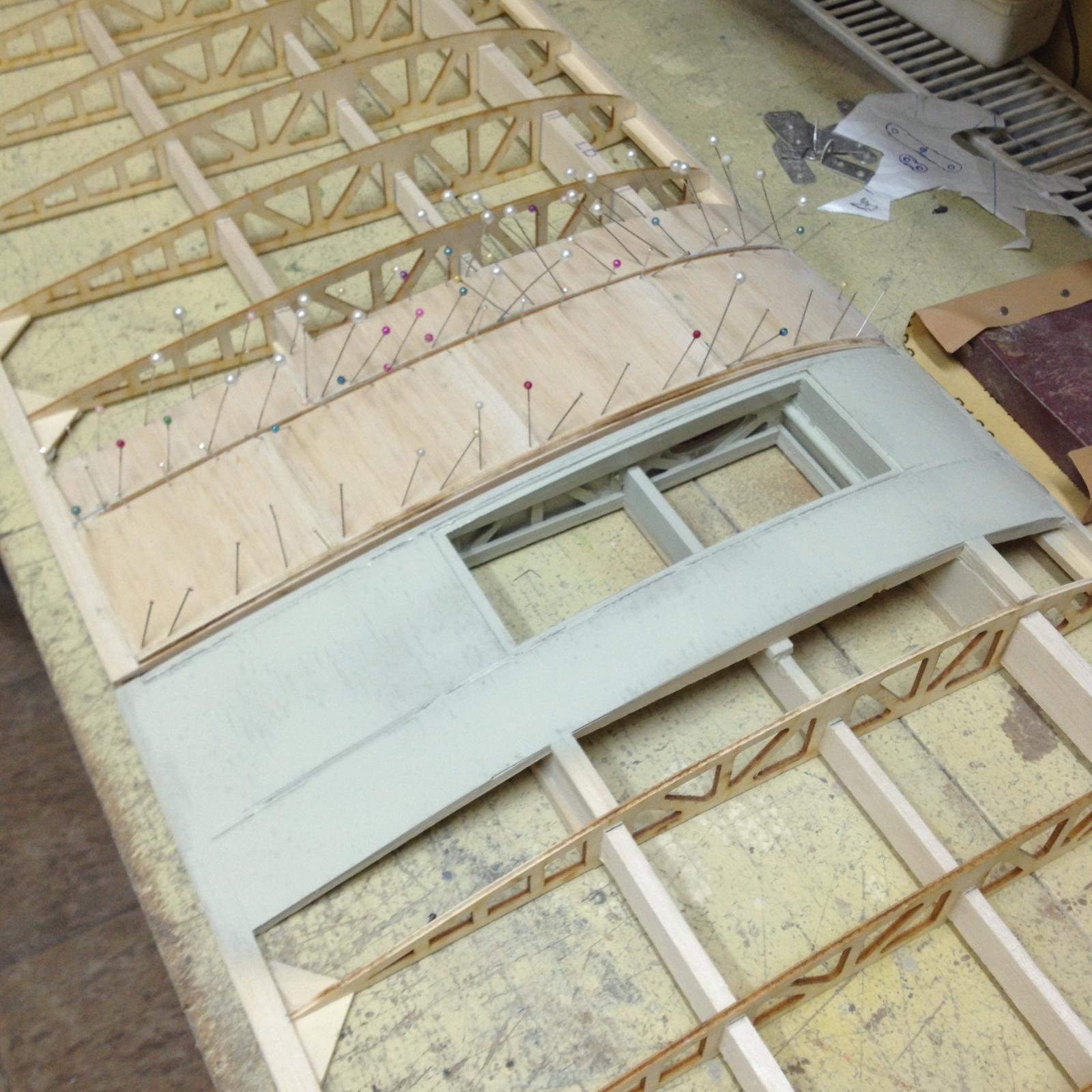

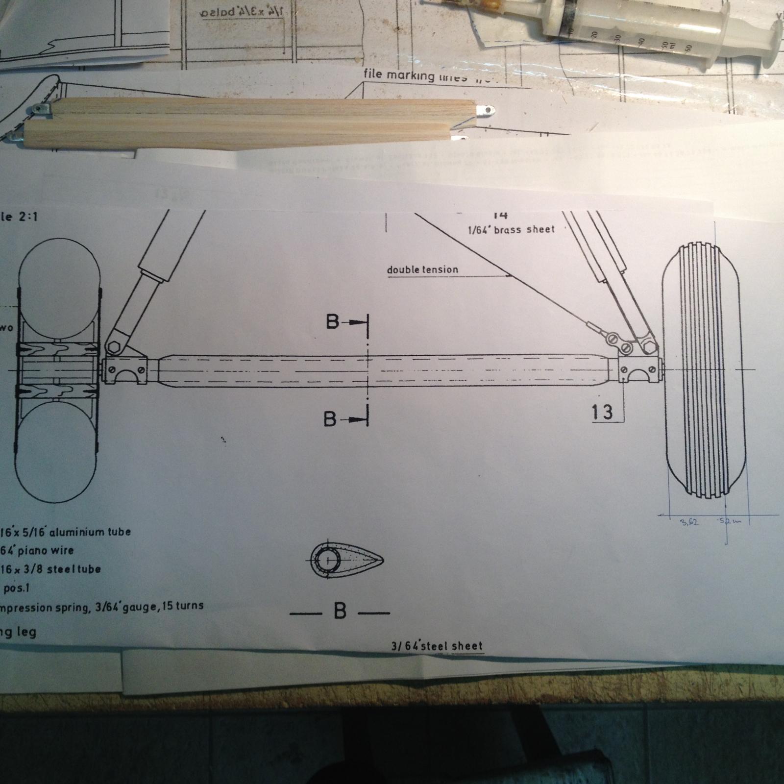

Czym dłużej wpatruję się w te moje plany wykonawcze, tym więcej widzę i rozumiem. Np. rozgryzłem sposób mocowania dolnych kawałków skrzydeł do kadłuba, jak również sposób mocowania górnych połówek do centropłata. Dla porządku powiem, że nigdy nie uczono mnie czytania rysunków technicznych, a te dwie lekcje w liceum w tym temacie, to było jednak stanowczo zbyt mało.
Takie są te plany na stole i "klocki" które samemu wycinam:
b6.jpg [ 929.92 KiB | Przeglądane 24017 razy ]
b7.jpg [ 91.18 KiB | Przeglądane 24017 razy ]
Mam nadzieję , że wieczorkiem znowu coś porobię.

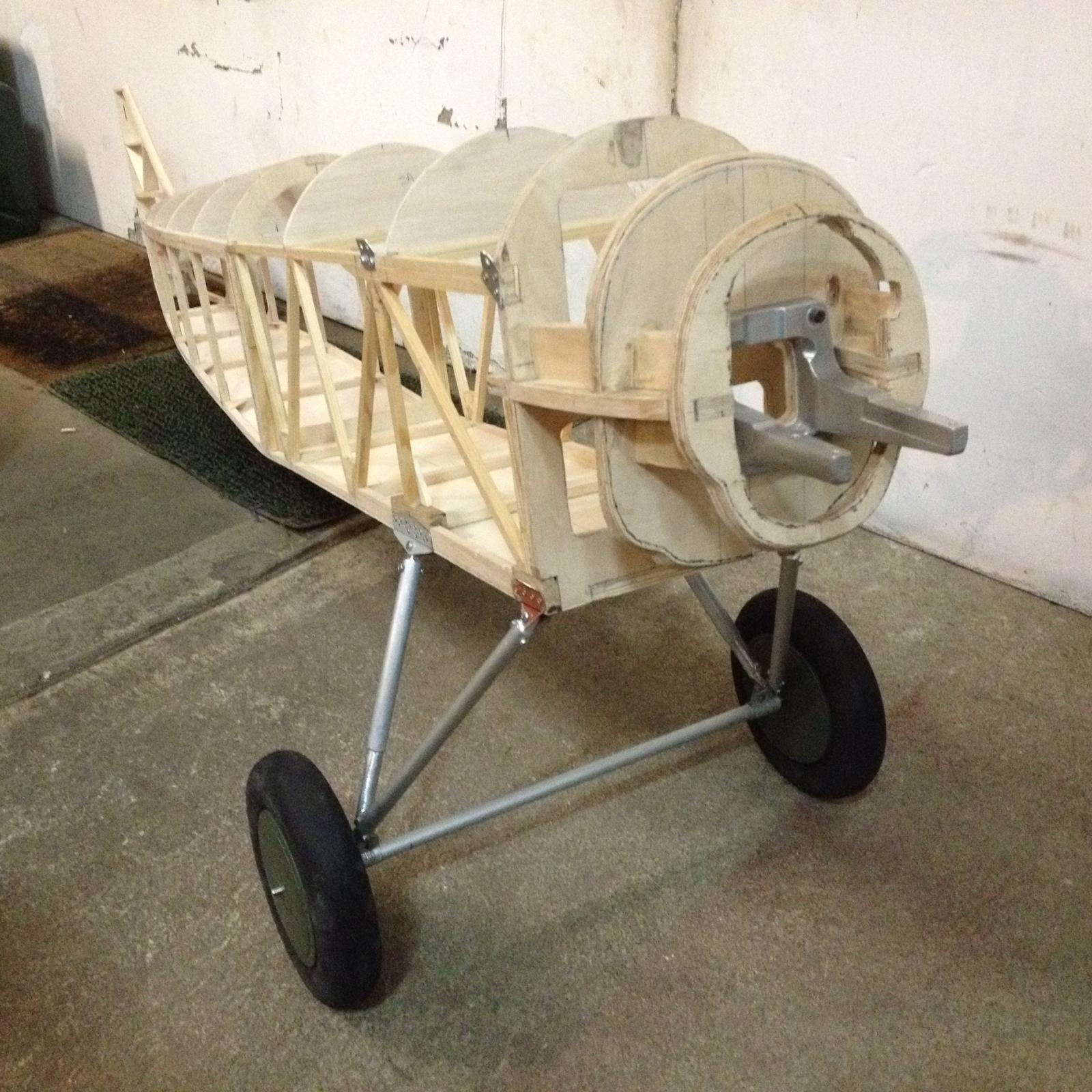

Postawiłem konstrukcję kadłuba na nogi i powkładałem pół wręgi w swoje miejsca, co tak się miało:
b11.jpg [ 80.4 KiB | Przeglądane 24017 razy ]
i powiesiłem na haku z takim wynikiem:
b10.jpg [ 56.92 KiB | Przeglądane 24017 razy ]
czyli całkiem przyzwoicie. Po wsadzeniu przodu kadłuba na miejsce tak teraz się to miało:
b8.jpg [ 80.5 KiB | Przeglądane 24017 razy ]
b12.jpg [ 60.1 KiB | Przeglądane 24017 razy ]
a sam ten przód na haku dawał taki wynik:
b13.JPG [ 45.58 KiB | Przeglądane 24017 razy ]
Czyli razem 1,25 kg, co daje jeszcze zapas 10,75 kg do założonej wagi 12 kg. Ciężko będzie, ale próbować trzeba.

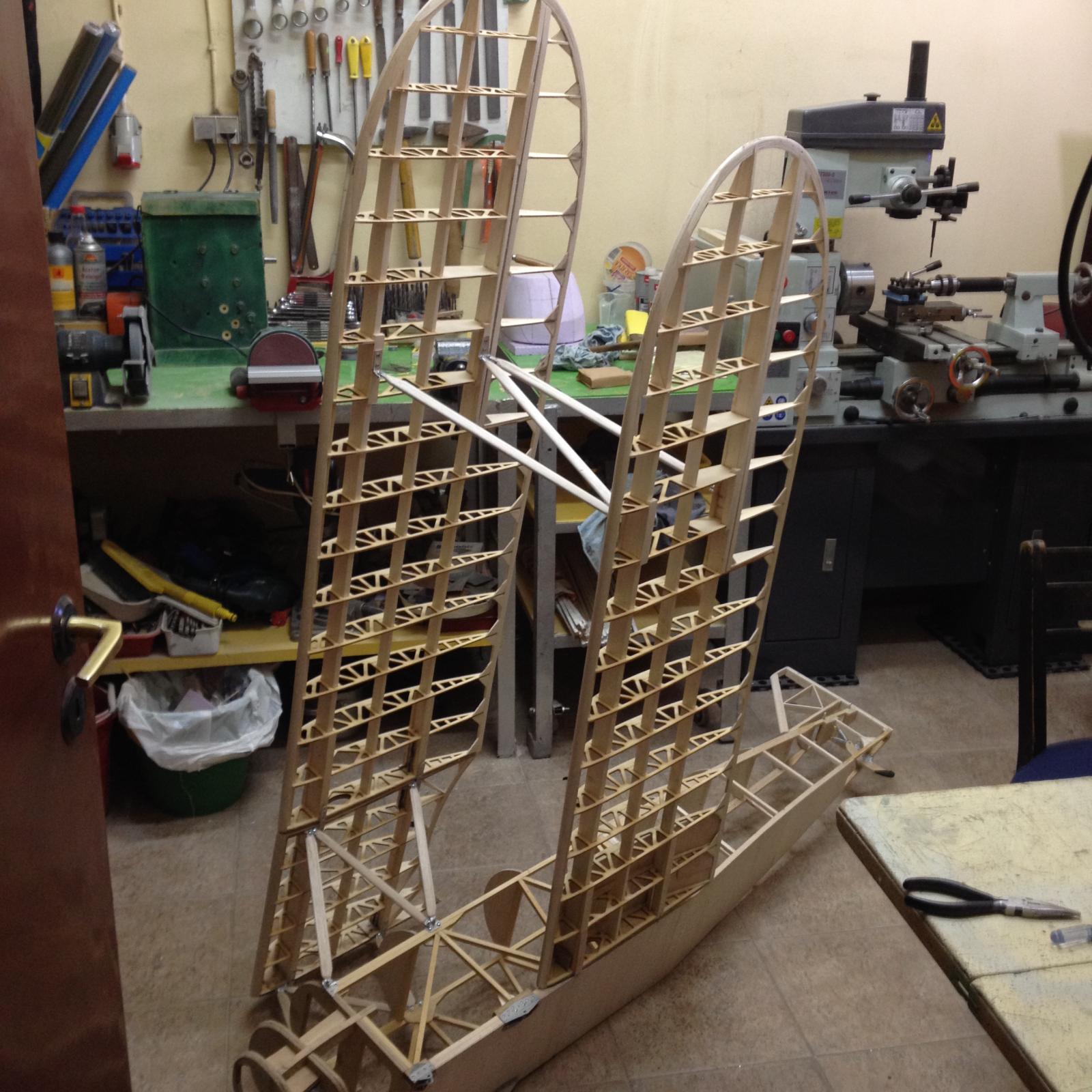

No i statecznik się zrobił, ja także w pracy na trochę się zatrzymałem i intensywnie myślałem. Bo w głowie powstał mi urojony /jak się okazało później/ problem. Najlepiej źródło tego problemu widać na fotce ze zbudowanym już statecznikiem pionowym:
b22.jpg [ 70.71 KiB | Przeglądane 23790 razy ]
Statecznik zbudowany dokładnie wg planu, co można nawet porównać patrząc na plan papierowy. Zamocowane także zostały płaskowniki do przykręcenia usterzenia poziomego, które - mam nadzieję - kiedyś powstanie. Stanowi ten statecznik zamkniętą bryłę , a skoro tak, to powstał mi w głowie taki problem: jak w taką zamkniętą bryłę wsadzić całe usterzenie czyli statecznik poziomy wraz ze sterem wysokości? Główkowałem usilnie i nic nie mogłem wymyślić. Więc skontaktowałem się w końcu z moim "przewodnikiem po modelarstwie", czyli naszym Heniem S. Ten dosłownie w momencie mnie oświecił, wykazując mi osobiście /sam to sobie uświadomiłem, Heniu jest zbyt delikatny, aby mi powiedzieć, że jestem matoł do kwadratu / gdzie tkwi błąd w mym rozumowaniu. Usterzenie poziome składa się z dwóch części, z czego sam statecznik stanowi jak gdyby jego połowę /tego usterzenia/ i ta właśnie połówka doskonale mieści się w otworze w zbudowanym stateczniku pionowy. Przepycha się ją więc przez ten otwór i mocuje ster wysokości. Proste, jak ten przysłowiowy sznurek w kieszeni. I to najlepszy przykład na to , jak potrzebni są doświadczeni Koledzy - Modelarze z forum.
To teraz chyba kolej na ster kierunku.

Tomku! Rurki będą w skrzydłach, baldachimie i w kadłubie i zupełnie ich widać nie będzie. Będą za to widoczne nakładki /dzisiaj wykonane w ilości 6 szt./ z tego "cudownego" metalu, służące do trwałego zespolenia skrzydeł z baldachimem i kadłubem, które to najpierw potraktuję drobniutkim szmerglem, następnie zagruntuję spec, podkładem do "amelinum" z serii produktowej "Colormatic", oczywiście Motip-a, by w końcu pomalować to na właściwy kolorek. Jacku! Oczywiście, że te bagneciki z "trójki" bedą wyłącznie służyły do pozycjonowania skrzydeł. Napisałem, że do ich "centrowana", co może było błędnym wyrażeniem. A tak, poza tym, to drobne dziubactwo, nie warte rozpisywania się. Wojtku! Cieszę się, że czytając to moje pisarstwo choć przez chwilę się uśmiechnąłeś, ale sam widziałeś, jak jest. Gdzie bym się nie odwrócił, pupa zawsze z tyłu, i gdybym nie wiem, jak wysoko nie podskoczył, to też wyżej niż pupa bym nie dał rady. Więc robię, to co lubię , czasami kleję jakieś listewki, czasami koszę trawkę, zbieram spadłe szyszki, łyknę wieczorkiem dla kurażu lampkę winka i tak leci... A jeszcze chwila i moje przebiśniegi zakwitną. :-)
No i przy okazji kilka fotek baldachimu, który będzie nad Panem Pilotem:
b51.jpg [ 90.09 KiB | Przeglądane 23583 razy ]
Widać te rurki z mozołem rozwiercone, które malowane nie będą oraz bagneciki z "trójki"
b52.jpg [ 91.39 KiB | Przeglądane 23583 razy ]
Tutaj te nakładki, które będą scalały skrzydła z baldachimem oraz kadłubem.
Wczoraj zrobiłem sześć szt., a powinienem zrobić 12. Zawsze krucho było u mnie z rachunkami.
b53.jpg [ 67.23 KiB | Przeglądane 23583 razy ]
No i całkiem z boku. Okucia wklejone i przyśrubowane. Można się będzie zająć szlifowaniem, ale najpierw wiosenne porządki.

Aby nie było, że już zapadłem w sen letni, fotka z ostatnich robót ręcznych. Jest to powielanie tego, co już konstrukcyjnie stoi gotowe. To na stole ma być takie samo, a później przejdziemy do wersji "lustrzanej" , też razy dwa.
b58.jpg [ 76.53 KiB | Przeglądane 23583 razy ]

Zima nadciąga milowymi krokami to i ja ze snu letniego budzić się zacząłem. Oczywiście w temacie mojego "Po-ciaka”. Skończyłem lepić lotki w trzech ostatnich skrzydłach /w pierwszym była już ulepiona/ i wziąłem się za skrzydeł szlifowanie. Nudne to jak cholerka /taka mała choróbka - mam nadzieję, że mnie nikt nie poda do prokuratury za publiczne używanie brzydkich wyrazów.../ i tak mnie to znudziło, że postanowiłem sobie dzisiaj górne skrzydło scalić, ot tak, dla naprzymierzenia i dla zobaczenia, jak te prawie 3 metry /2,85/ w rzeczywistości wyglądają. No, powiem Wam - prześlicznie! Sami zobaczcie:
Najpierw część dolna, bo mi w kadr w mej "modelarni" nie wchodziła:
s1 (Copy).JPG [ 98.17 KiB | Przeglądane 23450 razy ]
i część górna:
s2 (Copy).JPG [ 56.69 KiB | Przeglądane 23450 razy ]
Kiepsko to było, więc skrzydło wytaszczyłem do magazynu i tak było:
s3 (Copy).JPG [ 91 KiB | Przeglądane 23450 razy ]
Jeszcze raz postawiłem je do pionu na tle bramy, która ma ze 2,5 m wysokości:
s4 (Copy).JPG [ 81.01 KiB | Przeglądane 23450 razy ]
Wróciłem "na modelarnię" i zważyłem tak górne, jak i dolne. Waga górnego słabo mi wyszła /mówię o widoku w okienku wagi/ bo mi "grabie" samoczynnie drgały i jeśli uwierzycie mi na słowa, to było tego 1,23 kg.
s5 (Copy).JPG [ 41.87 KiB | Przeglądane 23450 razy ]
Dół wyszedł mi widokowo lepiej i było tego 0,86 kg
Czyli razem , niech będzie 2,1 kg, z tym, że ten dół nie jest jeszcze do końca doszlifowany, a poza tym skrzydłom daleko do skończenia. Dużo tego, ale to "następną razą" , kiedy będzie się ona działa.

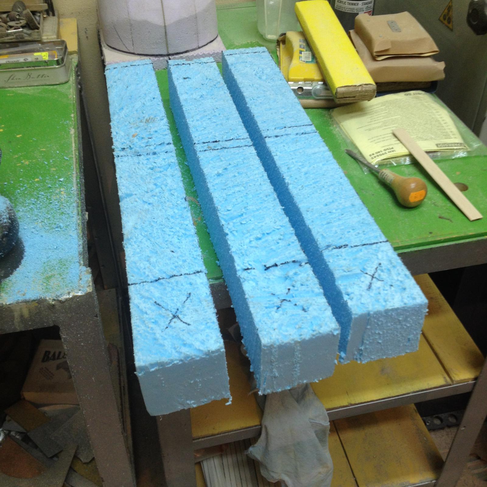

Niby "ta raza" się jakoś tak powolutku dzieje i po wyszlifowaniu tych wszystkich nosków i spływów, odstawiłem skrzydła i zacząłem przyglądać się kadłubowi. Po pierwsze wymieniłem obrysowe listewki z balsowych na sosnowe oraz wkleiłem bloczki bukowe, do których będą mocowane zastrzały podwozia. Wkleiłem taż na stałe przód kadłuba, aby mieć pojęcie o całości i aby teraz myśleć o nadaniu tej części właściwego kształtu końcowego. Staję teraz przed nie lada /jak dla mnie / wyzwaniem, bo idąc tropem Arka i robionego przez Niego aktualnym modelem, wydaje mi się, że najlepiej było by ten kształt uzyskać poprzez wykonanie całości z laminatu. To wiąże się ze zrobieniem jakiegoś kopyta i tak sobie myślę, że może bym ten cały przód wypełnił tymczasowo styropianem, takim:
styr.1 (Copy).JPG [ 76.81 KiB | Przeglądane 23450 razy ]
następnie to wszystko wyszlifował na wymiar i wg żądanego kształtu. Potem cały ten styropian musiał bym czymś /czym?/ nasmarować i położyć matę szklaną /jaką i ile?/ i nasączyć ją żywicą. Po zastygnięciu zamierzał bym to rozciąć wg linii podziałowej, jak to było w oryginale i zdjąłbym dwie części tak powstałej skorupy. Styropian bym usunął i miał miejsce pod zbiornik, zapłon , serwo gazu, itd. Napiszcie proszę, czy dobrze kombinuję? Jest też opcja wyklejenia tego wszystkiego kawałkami balsy, ale to i czasochłonne i w sumie upierdliwe, a żywica , to dla mnie całkiem nowe wyzwanie, ale na naukę niby nigdy nie jest za późno...
styr.2 (Copy).JPG [ 68.88 KiB | Przeglądane 23450 razy ]

Myślałem o "oponkach", a niejako zostałem wywołany do myślenia o całym podwoziu. Na czymś to budowane coś stać musi, a i na czymś - przynajmniej po lotnisku - pojeździć powinno. Odezwał się do mnie twórca tego modelu:
p03.jpg [ 275.43 KiB | Przeglądane 23296 razy ]
Pan Zbigniew, z którym to modelem dawnymi czasy stawał "na pudle", a który to model bardzo okrężną drogą trafił w moje rączki i po drobnym remoncie teraz sobie wisi i czeka na kolejne loty, ale już nie zawodnicze, a czysto rekreacyjne. Teraz Pan Zbigniew przysłał mi taką oto dokument podwozia:
p04.jpg [ 76.21 KiB | Przeglądane 23296 razy ]
p05.jpg [ 190.62 KiB | Przeglądane 23296 razy ]
Wraz z opisami, w całkiem przystępnych językach.
Na tej podstawie prawdziwy makieciarz stworzył by podwozie nie odbiegające od dużego oryginału.
Moje plany takie są:
p06.jpg [ 200.26 KiB | Przeglądane 23296 razy ]
p07.jpg [ 207.8 KiB | Przeglądane 23296 razy ]
p08.jpg [ 208.95 KiB | Przeglądane 23296 razy ]
p09.jpg [ 224.89 KiB | Przeglądane 23296 razy ]
Niby wszystko jasne, specjalnie dla kogoś, kto w liceum miał ze 2-3 lekcje o rysunku technicznym i żądnym inżynierem nie jest, jeno jakimś skapcaniałym humanistą... Nic to jednak, wszak są tu na forum prawdziwi fachowcy i zapewne dobrej rady nie poskąpią. Biorę się dzisiaj za dolne skrzydła i będę w nie wklejał rurki do mocowania prętów ustalających położenie skrzydeł względem kadłuba.

Napisano 24 Grudnia 2017
Zaraz zaczynam "totalne" świętowanie /kurcze, jakie modne słowo mi się użyło /, ale ponieważ dywanów trzepać nie musiałem /bo ich nie posiadam/ , karpia mordować mi także nie zlecono /bo ich nie jadam, a to m.in. dlatego, że to ryba wprowadzona na nasze stoły przez jaśniepaństwo, jako substytut szynki/, więc mogłem jeszcze się pobawić w ulubiony sposób, czyli porobić to i owo przy modelu. No więc przygotowałem sobie część elementów konstrukcyjnych podwozia, które tak się zbierały:
podw.1 (Copy).JPG [ 88.3 KiB | Przeglądane 23209 razy ]
Widać także sprężynę o dokładnie pasujących mi wymiarach, ale działającą na rozciąganie, a nie na ściskanie i nawet sprawdzałem, jak się zachowa po rozciągnięciu, ale wracała w pierwotny kształt po kilkakrotnym ściśnięciu. Wsiadłem więc wczoraj w autko i objechałem trzy pobliskie sieciówki i kicha. W najlepiej "modelarsko" zaopatrzonym "Liroyu" było nawet kilka sprężyn , ale nie takich, jakich potrzebuję. Obdzwonię sklepy metalowe w mym miasteczku w środę i może gdzieś będą takie rzeczy prowadzili. Tak na chwilę obecną mają się te elementy podwozia:
podw2 (Copy).JPG [ 77.31 KiB | Przeglądane 23209 razy ]
Zacząłem więc robić, z braku innych zajęć, okucia do mocowania tego podwozia. Tym razem zastosowałem blachę stalową, wyciąłem kształty, powierciłem dziury /pardon - otwory/ i tymczasowo to przykręciłem. Tak to jest:
okuc1 (Copy).JPG [ 64.36 KiB | Przeglądane 23209 razy ]
A tak się ma do oryginału:
okuc2 (Copy).JPG [ 70.53 KiB | Przeglądane 23209 razy ]
i przód, ale słabo widać bo w oryginale pomalowali to na wściekłą żółć i po co?
okuc3 (Copy).JPG [ 73.31 KiB | Przeglądane 23209 razy ]

No i oś główna podwozia z okuciami do linek naciągowych i mocowania przednich goleni podwozia:
sw5 (Copy).JPG [ 49.87 KiB | Przeglądane 19060 razy ]
Teraz trzeba będzie dotoczyć ośki z pręta stalowego i zrobić ich zakończenia, blokujące koła przed spadnięciem z osiek. I będzie pozamiatane...

Skończyłem ostatnie okucia goleni i wstępnie przyczepiłem całość do kadłuba.
sw7.1.jpg [ 264.75 KiB | Przeglądane 19060 razy ]
Sądzę, że będzie dobrze. Teraz jeszcze ośki i zabezpieczenia kół na ośkach. Osłony amortyzatorów też się skończą robić i po ich zamocowaniu będzie można wszystko popryskać farbą. Dobrze będzie... Musi być !
Napisano 24 Stycznia 2018
Po ciężkim boju z ośkami /stalowy pręt szóstka okazał się strasznie twardy/ , wczoraj wieczorem udało mi się postawić kadłub "na własnych nogach" Czyli więcej pracy z podwoziem za mną. Jeszcze trochę i będzie gotowe. Tak to stanęło:
sw8.jpg [ 319.12 KiB | Przeglądane 19060 razy ]
i stało całkiem poprawnie, a pod tym ciężarem amortyzatory nawet nie drgnęły. I fajnie jest. Cdn.

Wróciłem do zabawy z płatami modelu. Stanąłem przed koniecznością wycięcia w prawym dolnym płacie /no czego? dziury? - mało poprawnie i nie po modelarsku/ otworu? Niech będzie okno, bo moje okno będzie miało szyby, umożliwiającego obserwację celu i precyzyjniejsze celowanie. Tak to ma się u mnie teraz i w oryginale:
m1.jpg [ 257.74 KiB | Przeglądane 19013 razy ]
W oryginale widać wewnętrzne linkowe napinacze, za to nie ma trzeciego, środkowego dźwigara, a u mnie jest i tak będzie.
Jeszcze jedna fotka z książki:
m2.jpg [ 236.28 KiB | Przeglądane 19013 razy ]
gdzie widać także górne mocowania skrzydła do kadłuba oraz mocowanie taśmy napinającej płat górny z dolnym. U mnie raczej tych górnych mocowań nie będzie, a jedynie to mocowanie dla linki, gdyż takiej taśmy , nawet w tej skali, nie jestem w stanie zrobić. Dla zachowania takich samych właściwości aerodynamicznych na tym skrzydle, jakie będą na skrzydle lewym, postanowiłem to okno przykryć czymś przezroczystym. W "modelarni" miałem płytę z pleksi 1 mm i nawet dwa kawałki z tego materiału wyciąłem, ale uznałem, że jest to zbyt grube, a tym samym , za ciężkie. Tutaj to widać:
m3.jpg [ 223.43 KiB | Przeglądane 19013 razy ]
Płytka jest też trochę ugięta i przy dobrym kleju /jakim? podpowie ktoś?/ pod naciskiem by się wyprostowała i może by i była przyklejona, ale postanowiłem użyć jakiejś starej kliszy rentgenowskiej i z tego zrobić te "szyby". Kiedyś z powodzeniem z takiej kliszy robiłem szybki w modelach klejonych z "MM". Na butaprenie całkiem dobrze siedziały.

A tyle na razie udało mi się zmajstrować przy dolnych płatach:
m5.jpg [ 261.4 KiB | Przeglądane 19013 razy ]
Widać dobrze, to zrobione do wersji bombowej, okienko oraz położony najzwyklejszy "Universal grundierung", który po dokładnym wyschnięciu będę szlifował i może jeszcze jedną warstwę położę. To samo zrobię z prawym płatem, który teraz miejscowo oklejony balsą 2 mm sobie schnie. Po takim przygotowaniu, miejsca te pomaluję właściwym kolorkiem , przykleję z obu stron "szybki", i wtedy zrobię elementy chodnika wraz ze stopniami, ułatwiające sadowienie się w kabinach paniom pilotkom /zakładam , że modelem tym będą latały damy, czyli niewiasty, skutecznie rzucające ciemną nocą bombki na pozycje smacznie sobie śpiących Szkopów/.
Tak razem te skrzydełka leżą sobie na stole:
m6.jpg [ 294.98 KiB | Przeglądane 19013 razy ]
I tyle na razie. Cdn bo jeszcze do wiosny "chwila" i śnieżek popaduje.

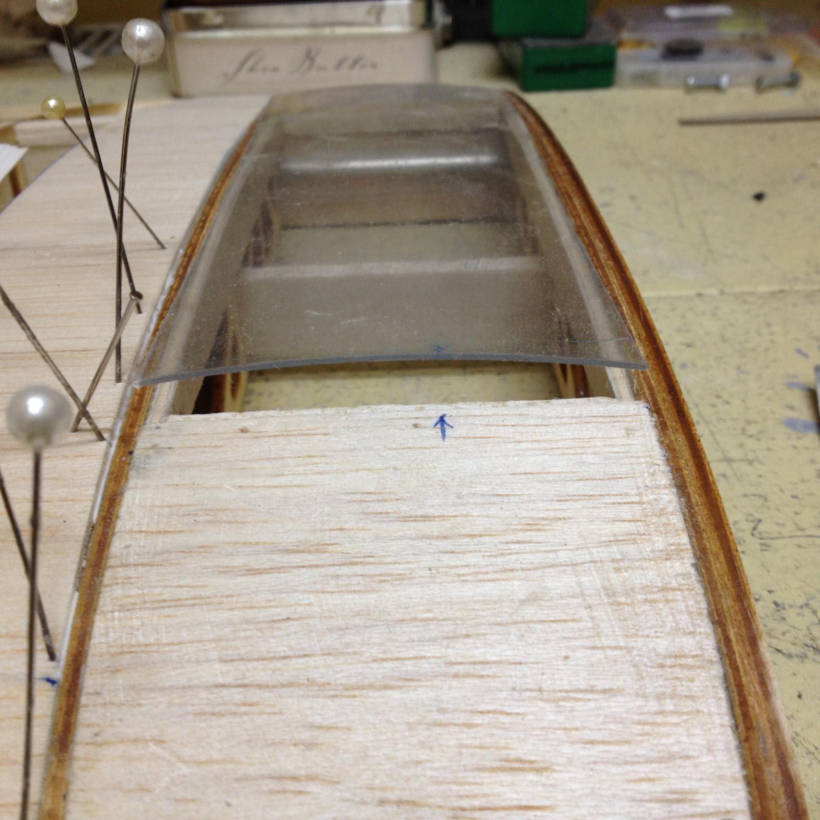

Napisano 9 Lutego 2018
Dzięki Wojtku za ten namiar. Dobrze wiedzieć, że i w naszym miasteczku takie folie bywają Jak powyżej wspomniałem, Darek /ten, który robi prawdziwego Piperka, tyle, że w nieco mniejszym rozmiarze/ wspomógł mnie już dwiema grubościami płytek przeźroczystych i ta 0,5 mm będzie w sam raz.
Wczoraj więc, błędną część pokrycia balsowego skasowałem, a dzisiaj pokryłem to miejsce ponownie i teraz jest już dobrze. Tak sobie to schnie:
m7.jpg [ 263.65 KiB | Przeglądane 19013 razy ]
Teraz będzie do czego przykleić tak chodniki, jak i folię kryjącą płaty.
I z innej perspektywy:
m8.jpg [ 303.66 KiB | Przeglądane 19013 razy ]

Nowe pokrycie wyschło i się przykleiło, więc całość zagruntowałem:
m9.jpg [ 212.17 KiB | Przeglądane 19013 razy ]
Szlifowałem, malowałem, szlifowałem, wreszcie wszelkie wgłębienia zaszpachlowałem szpachlą nitro jednoskładnikową i raz jeszcze popryskałem gruntem.
m10.jpg [ 220.86 KiB | Przeglądane 19013 razy ]
Zaczęło to jakoś wyglądać, a w międzyczasie wziąłem się za zrobienie elementów chodników oraz szlifowałem zastrzały:
m11.jpg [ 252.09 KiB | Przeglądane 19013 razy ]
Ot i cała "szlifiernia"
Dzisiaj po dokładnych przymiarkach skrzydeł do kadłuba, wywierciłem otwory, przez które przepuściłem rurki ustalające pręty centrujące płatów i zaraz sobie to razem zestawiłem:
m12.jpg [ 322.63 KiB | Przeglądane 19013 razy ]
i jeszcze z drugiej strony sobie popatrzyłem:
m13.jpg [ 335.52 KiB | Przeglądane 19013 razy ]
Całkiem sprytnie wg mnie to sobie siedziało, a tak mają się te rurki:
m14.jpg [ 241.22 KiB | Przeglądane 19013 razy ]
Od dołu do kadłuba płaty będą mocowane, tak jak do baldachimu. Stwierdziłem też, że skoro ma to być jakaś pół makieta zbliżona do oryginału, to jednak przymocuję skrzydła do kadłuba także od ich górnej strony, tak , jak to jest w oryginale. Na razie nad tym mocowaniem "intensywnie" myślę, a teraz idę trochę poświętować, bo ponoć w niedzielę świętować należy...

Pewnie Krzysiu masz rację, bo dużo w styropianie działasz i wiesz czego po tym materiale można się spodziewać. Moje pierwsze doświadczenie to styropianowe kopyto, nadal niedokończone, do zrobienia maski Po-ciaka, wykonane metodą piłowania klockiem okręconym "szmerglem". Tu , mając tokareczkę, chcę sprawdzić, co mi z tego wyjdzie i może mi się uda, jak udało mi się z oponkami, choć wtedy materiał był inny. Robiąc bombeczki metodą "MM" i tak musiał bym dawać w środek przynajmniej ze dwie wręgi np. wycięte z "dykty", abym mógł w nie wkręcić śruby, na których normalnie bombki były podwieszane. Tu, jeśli mi te korpusy wyjdą, wkleję w styropian cztery drobne bukowe kołeczki z wywierconymi wcześniej otworami i do tego przykręcę te śruby. No, zobaczymy. Idę eksperymentować.
Aby nie dodawać wpisów pod wpisem, dodam do tego już napisanego jeszcze słów kilka. No więc testowałem prawie do teraz tę moją "odkrywczą" koncepcję i nawet nie było by najgorzej, gdyby "myśliciel" umiał jeszcze dobrze toczyć. Tak to szło:
a6.jpg [ 304.41 KiB | Przeglądane 18881 razy ]
Mały , testowy kawałek nawet, że utoczył się bez większych problemów, więc zabrałem się za zrobienie pierwszej bombki. Też się utoczyła, ale jej tył wyszedł mi zbyt obły, a zejście powinno być proste, stożkowe.
a7.jpg [ 214.69 KiB | Przeglądane 18881 razy ]
Skoro się prawie dało z tego materiału coś zrobić, więc przygotowałem półfabrykaty i myślałem, że teraz wszystko pójdzie jak z płatka.
a8.jpg [ 294.56 KiB | Przeglądane 18881 razy ]
Druga bombeczka wyszła wręcz wspaniale, więc tę pierwszą przeznaczyłem do eksperymentów i tak sobie dla hecy potraktowałem ją odrobiną szpachli nitro. Nie idźcie tą drogą przypadkiem! Wyłącznie szpachla dwuskładnikowa.
Przy produkcji drugiej bombki okazało się , że trzeba ją produkować w odwrotnym układzie, tzn. zacząć od stożka, a skończyć na okrągłości jej przodu. Mimo skutecznego podparcia materiału konikiem z obrotowym kłem, jest on jednak stosunkowo wiotki i występują bicia, wykoślawiające oczekiwany kształt. A co się przy tym całym toczeniu syfu, jako zbędnego dodatku naprodukowało , to tutaj widać efekt po tej pierwszej bombce.
a9.jpg [ 260.46 KiB | Przeglądane 18881 razy ]
No to tyle na dzisiaj. Jakoś dziwnie znowu zgłodniałem...

Tak w tym czasie miał się model, czyli kadłub i skrzydła, jeszcze gołe , ale już przygotowane do krycia.
a1.jpg [ 62.95 KiB | Przeglądane 18756 razy ]
Zacząłem od pokrycia lotek. Dysponowałem dwoma rolkami folii „Solartex” w kolorze oliwkowo-zielonym i jedną w kolorze niebieskim. Zostały one zakupione dosłownie w ostatniej chwili przez jednego Kolegę-modelarza z Łodzi, a zakupu dokonał w Holandii, w jedynym miejscu, gdzie jeszcze wtedy można ją było kupić. Tak szła mi praca przy lotkach:
a2.jpg [ 53.43 KiB | Przeglądane 18756 razy ]
Kolejno oklejałem skrzydła i najpierw tak stanęły:
a2.1.jpg [ 47.19 KiB | Przeglądane 18756 razy ]
a później złożyłem skrzydło już oklejone w jedną całość /to górne/ i tak w magazynie , na tle drzwi stanęło:
a2.3.jpg [ 40.08 KiB | Przeglądane 18756 razy ]
Kiedy sobie postało, to wstawiłem je do „modelarni”, gdzie stało sobie obok już w dużej mierze zrobionego kadłuba:
a2.2.jpg [ 46.79 KiB | Przeglądane 18756 razy ]
Wreszcie także te niebieskie pokrycie było gotowe do malowania i takie było:
a2.4.jpg [ 26.09 KiB | Przeglądane 18756 razy ]

i w takim stanie trzeba było w tej konstrukcji wymyślić i zrobić listwy , na których później dało by się powiesić moje , tak mozolnie wydłubane, bombeczki o wadze 50 kg każda . Jak postanowiłem, tak też i zrobiłem i takie dodatkowe listwy w skrzydła powklejałem:
b2.jpg [ 189.17 KiB | Przeglądane 18699 razy ]
Pozaznaczałem na nich miejsca, w których miały się znaleźć wieszaki do listew trzymających bombki. To i sobie naciąłem stosownych blaszek ze stalowej blachy do pokryć dachowych.
b2.1.jpg [ 152.66 KiB | Przeglądane 18699 razy ]
I kiedy je już zrobiłem i do listew konstrukcyjnych przykręciłem, to sobie zaraz do nich bombki przymierzyłem i tak mi wyszło:
b3.jpg [ 131.73 KiB | Przeglądane 18699 razy ]
To samo zrobiłem z drugim skrzydłem i zestawiłem to razem na stole, co dało taki obrazek:
b4.jpg [ 191.04 KiB | Przeglądane 18699 razy ]
i w perspektywie:
b5.jpg [ 188.55 KiB | Przeglądane 18699 razy ]
A później było robione to samo z kadłubem, z takim efektem końcowym:
b6.jpg [ 128.9 KiB | Przeglądane 18699 razy ]

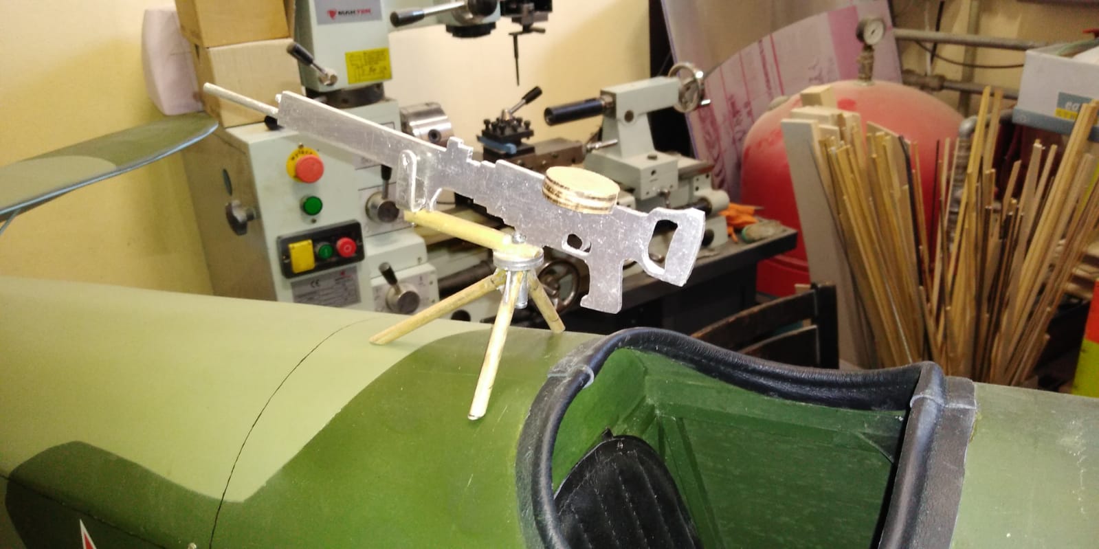

I w tej fazie pierwsza przymiarka, także z przyszłym magazynkiem, który wydawało mi się, że w oryginale taki miał kształt.
b5.jpg [ 125.84 KiB | Przeglądane 18595 razy ]
I w tym czasie, dzięki pomocy Kolegi Arka, dostałem kontakt do Kolegi z Torunia, który zaoferował mi pomoc, w postaci wydrukowania takiego karabinu, za całkiem przyzwoite pieniądze. Do gotowego karabinu dołączył jeszcze komplet zapinek do górnej przykrywy kadłuba za kabinami.
I taki był ten karabin i zapinki po wyjęciu z paczuszki:
b6.jpg [ 58.83 KiB | Przeglądane 18595 razy ]
A po pomalowaniu części drewnianych, tak znalazł się na trójnogu:
b7.jpg [ 81.58 KiB | Przeglądane 18595 razy ]
Bardzo jestem zadowolony z efektów pracy tego Modelarza i jeszcze raz mu tutaj serdecznie dziękuję. A oko Wam nie zbielało, bo i jak, w świetle relacji Krzysztofa? Nic to jednak. Budowa toczyła się dalej, a następna porcja relacji za czas jakiś.
