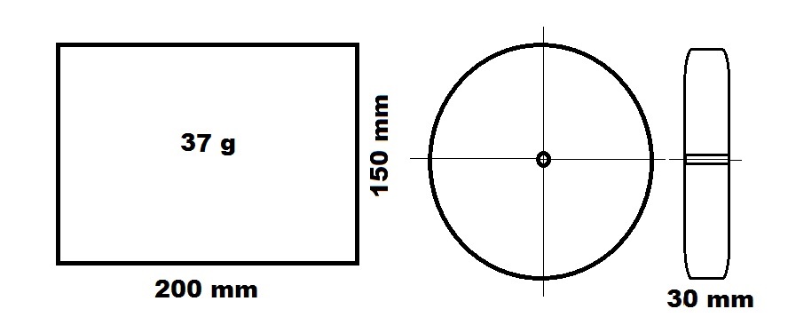

PostNapisane: piątek, 19 czerwca 2020, 17:29
Andrzeju, dokonałem przed chwilą operacji ważenia :!: :D
Zważyłem mianowicie kawałek 150 x 200 mm styroduru o grubości 30 mm. ( bo taki miałem) Waga pokazała 37 g :!:
Twardość, a zatem wytrzymałość jak sądzę wystarczająca.
Koło.jpg [ 33.55 KiB | Przeglądane 15225 razy ]
Jeżeli wytniesz z tego koło i wciśniesz w osi na klej kawałek rurki np węglowej o średnicy wewnętrznej twoich osi w modelu to można zrobić takie koła i spróbować startu z trawy.
Jak będziesz w poniedziałek w Warszawie to zadzwoń do mnie, a przekażę Ci materiał na trzy takie koła.
Myślę, że zanim coś kupisz można zrobić próbę.
