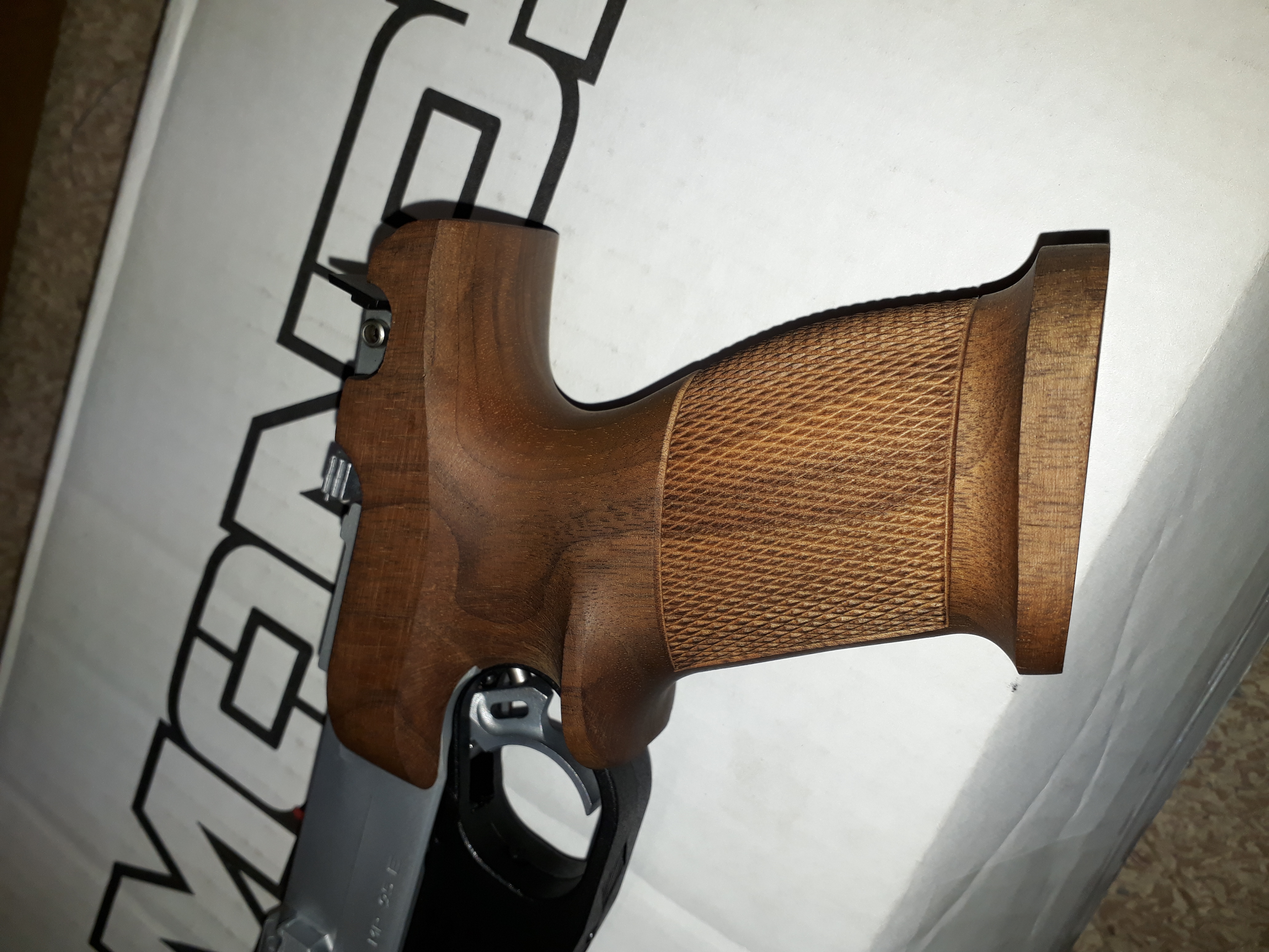

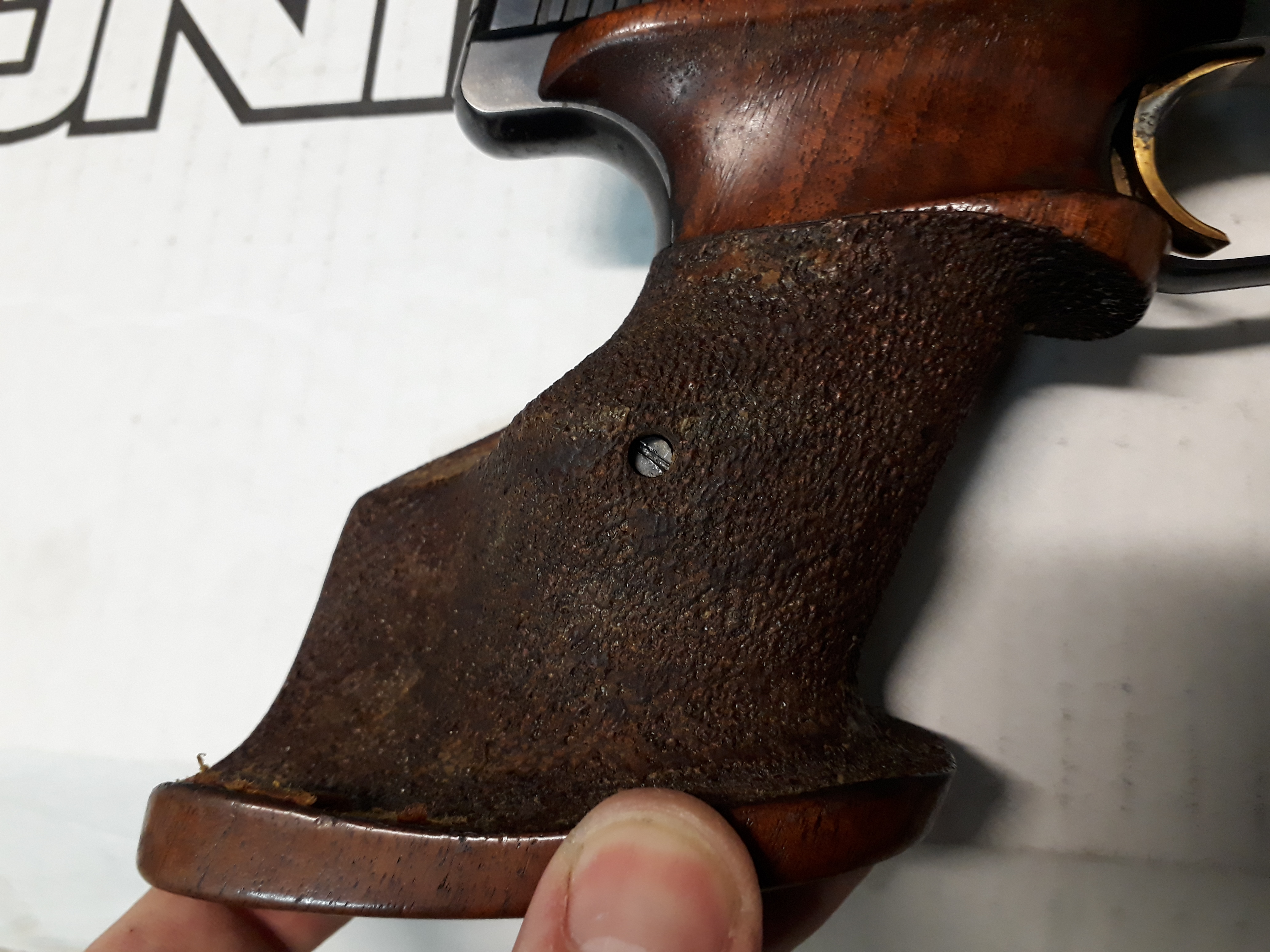

Temat dość nietypowy ale bardzo dla mnie ważny. Jest nas na forum dość sporo, więc może jest też ktoś mocno związany z obróbką lub renowacją drewna.
Chodzi konkretnie o pozbycie się nalotu z rękojeści pistoletu, tak by zachować ją w nienaruszonym stanie. Wykonana jest z drewna orzechowego i na skutek użytkowania oraz czyszczenia po strzelaniu, nagromadziło się sporo tłuszczu, smaru, naskórka, czy innego brudu. Wrzucę zdjęcia by pokazać jak wygląda brudna, a jak używana czysta.
Czym, jak, przywrócić jej w miarę pierwotny wygląd bez uszczerbku dla chropowatej powierzchni? Myślałem o delikatnym wypiaskowaniu, tylko czym, aerografem? Nie wiem czy jest fizycznie to możliwe. Jakaś chemia...?

PostNapisane: środa, 13 maja 2020, 21:02
Ale na pierwszy rzut oka widać , że te kolby są inne. Wystarczy porównać ksztalt.
Kolba Piotra ma fakturę nieregularną - podobną do kory:
Screenshot_20200513_205717.jpg [ 339.08 KiB | Przeglądane 9772 razy ]
Ta druga natomiast ryflowane rowki:
Screenshot_20200513_205737.jpg [ 726.74 KiB | Przeglądane 9772 razy ]
