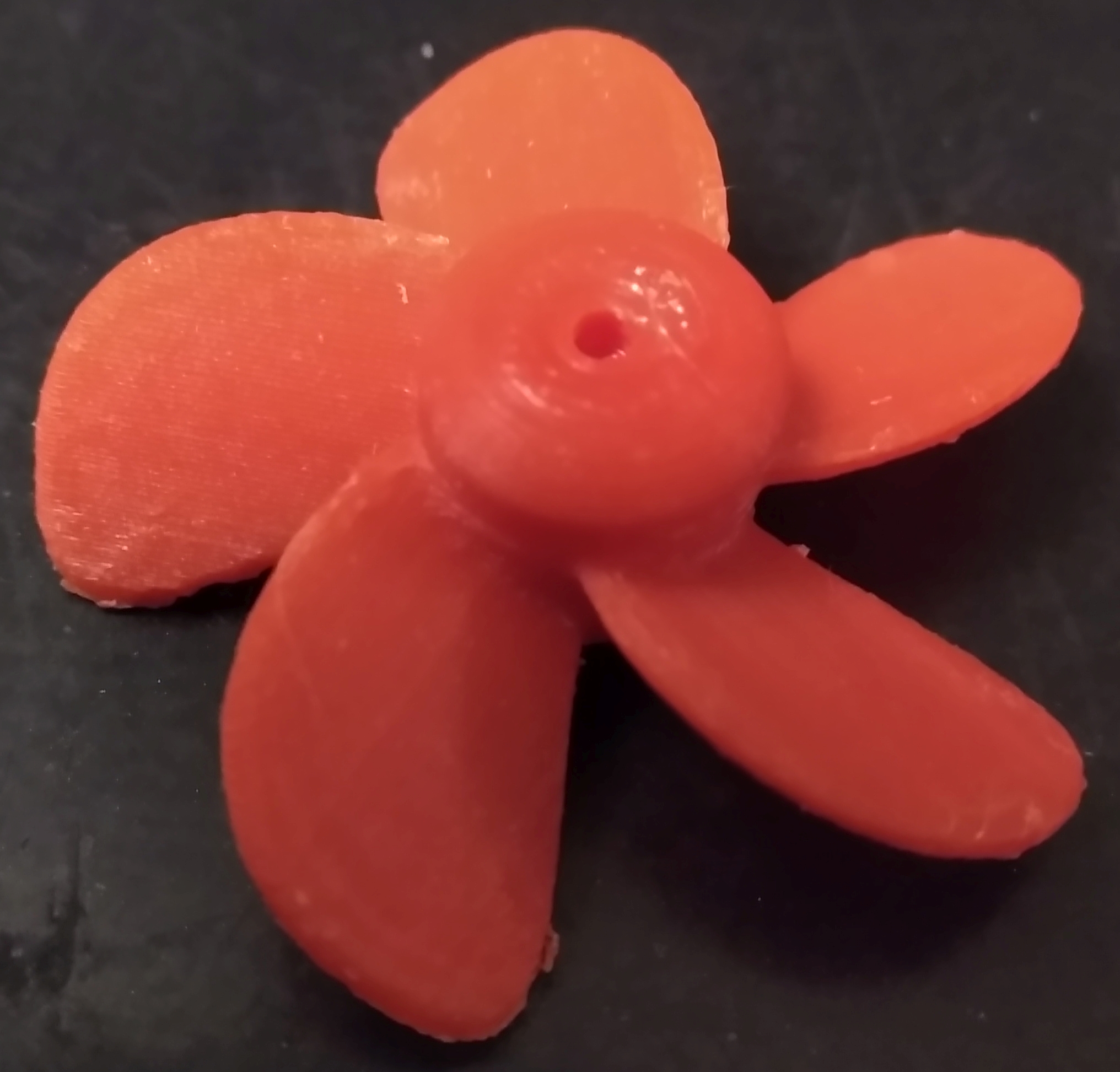

PostNapisane: czwartek, 27 lutego 2020, 18:52
Darek05 napisał(a):
...planuje wydrukować napęd water jet do drugiego redukcyjnego modelu pływającego, i tak się zastanawiam czy zda to egzamin.
Tak z nudów wydrukowałem śrubę o średnicy 30mm... ABS warstwa 0,1mm
Nieco "dopieszczenia" papierem ściernym, i myślę, że będzie działać :)
