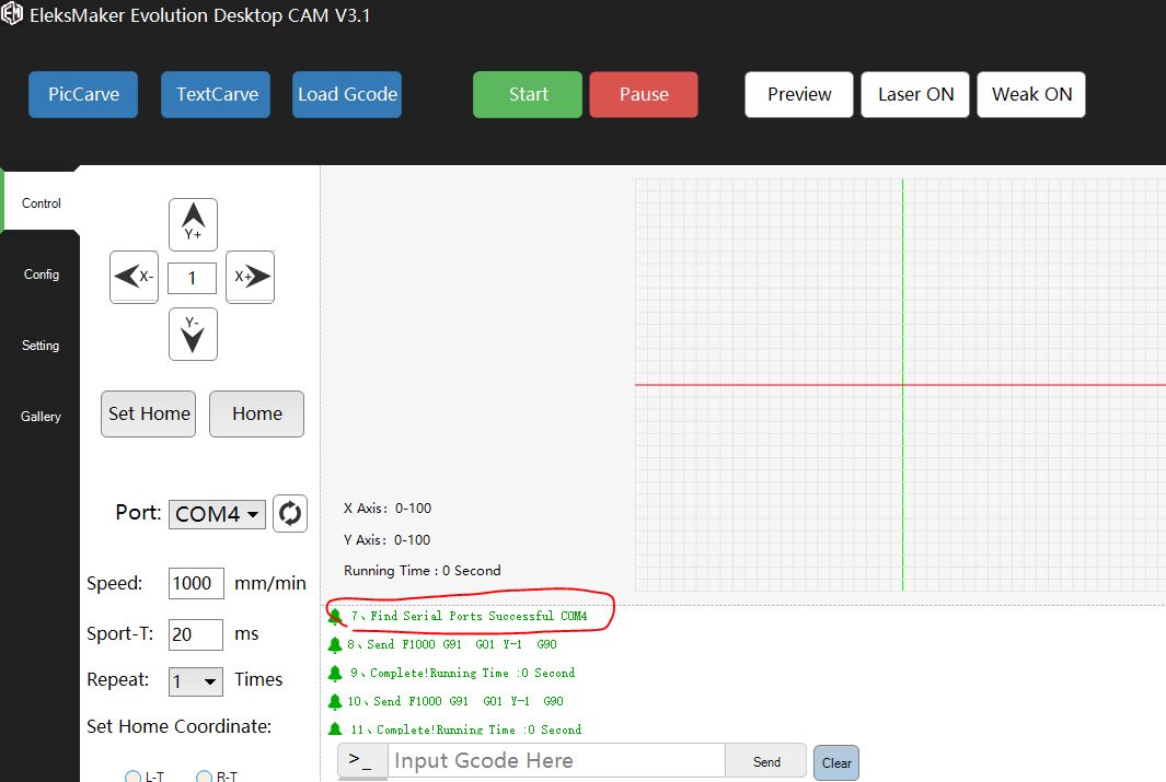

Pobrałem to samo narzędzie, gładko samo wgrało potrzebny wsad. Potem połączyłem się do płytki za pomocą brays terminal gdyż pozwala na widzenie więcej i jak widać w płytce Arduino jest poprawnie wgrana wersja Grbl 0.9i a prędkość połączenia to 115200
Artu wyślij mi proszę lineczkę do instalki elekscam to sprawdzę, bo może tam jest błąd.
 Tytuł: Re: Kolejny "przydaś" EleksMaker A3
PostNapisane: sobota, 22 lutego 2020, 20:07
Dobra sam se znalazłem taki bez rejestracji: https://www.electronoobs.com/eng_impres ... _soft2.php
I:
u mnie dziala.JPG [ 92.02 KiB | Przeglądane 24077 razy ]
Coś z tym połączeniem jest nie tak, jak dałem odśwież to nie chciało połączyć. Dopiero zadziałało gdy:
1. uruchomiłem program
2. podłączyłem arduino
3. zaczekałem z 10 sekund
4. dałem odśwież, nie połączyło się
5. dałem odśwież, połączyło się
Zrobiłem tak z 9 razy za każdym razem się łączy. Dokładnie tylko w takiej kolejności.
