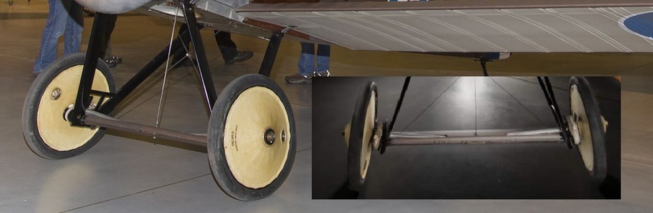

 Tytuł: Re: [K] koło bieżnikowane 6 cali
PostNapisane: poniedziałek, 18 listopada 2019, 16:05
Nawet nie tak dużo tej gumy wyjdzie, a bieżnika nie widać:
PostNapisane: wtorek, 19 listopada 2019, 22:42
Powstało takie coś:
Masa opony gumowej (do sklejenia np butaprenem) to 56g.
Masa felgi (Grubość ścianki ABS 1.5mm): 52g
W sumie ok 110g/koło - nie za dużo?
W stosunku do tego ważą prawie 2.5 raza więcej - no ale są "gumowe".
https://www.motionrc.com/products/dave-brown-big-lite-flight-5-5-wheel-set
Można dodać łożyskowanie na obu końcach - wystarczy że powiesz jaki rozmiar mam uwzględnić - ale ich obsadzenie zostawiam Tobie.
kolo_sopwith_4.JPG [ 46.4 KiB | Przeglądane 16447 razy ]
kolo_sopwith_3.JPG [ 20.95 KiB | Przeglądane 16447 razy ]
kolo_sopwith_1.JPG [ 52.72 KiB | Przeglądane 16447 razy ]
