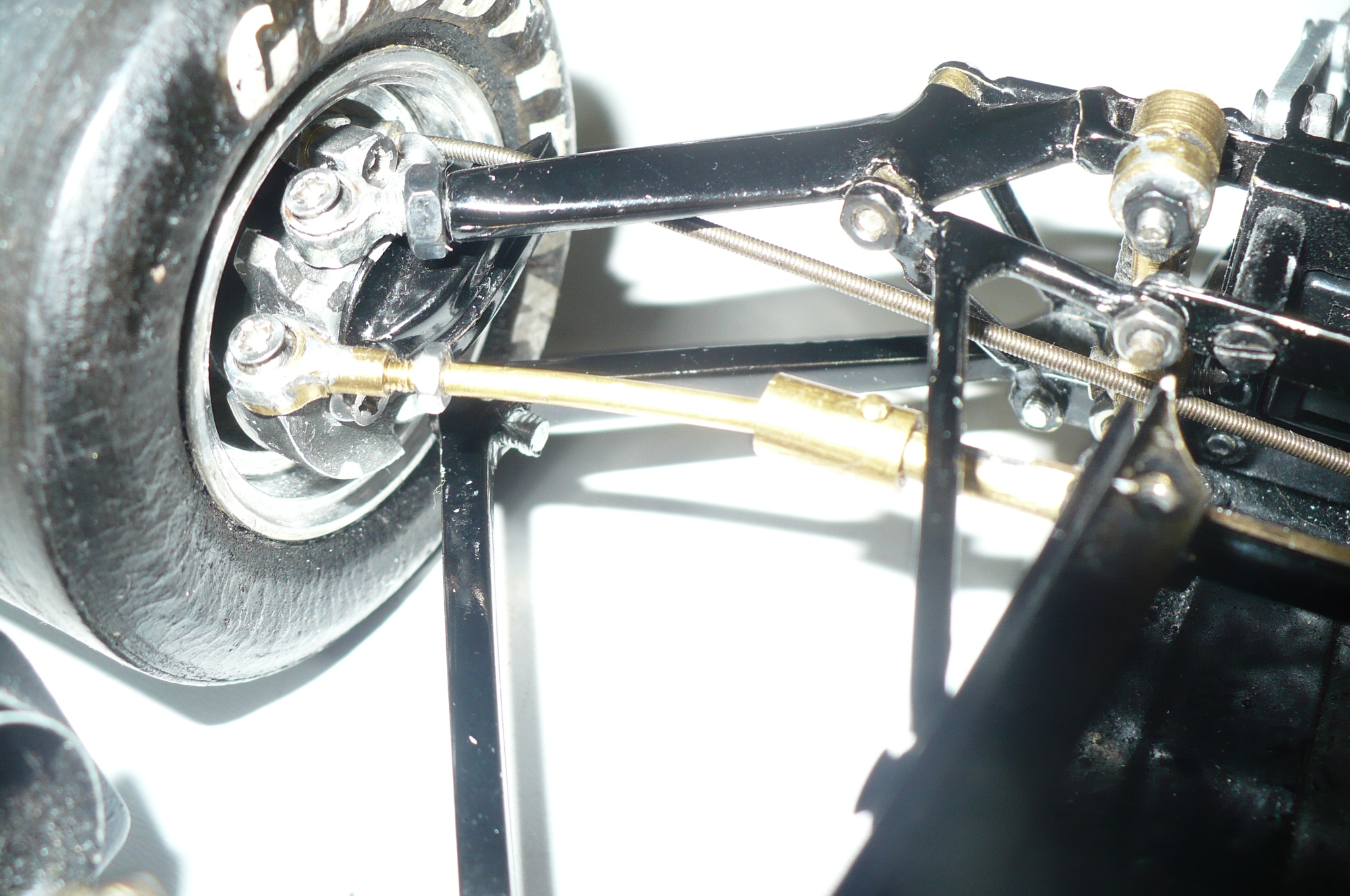

Kompletne zawieszenie do Lotusa , gotowe .
P1050575.JPG [ 1.11 MiB | Przeglądane 11722 razy ]
P1050573.JPG [ 1.11 MiB | Przeglądane 11722 razy ]
P1050574.JPG [ 1.13 MiB | Przeglądane 11722 razy ]
P1050572.JPG [ 1.12 MiB | Przeglądane 11722 razy ]
P1050571.JPG [ 1.17 MiB | Przeglądane 11722 razy ]

Posty: 712
Wykonałem przednie hamulce i tak to działa

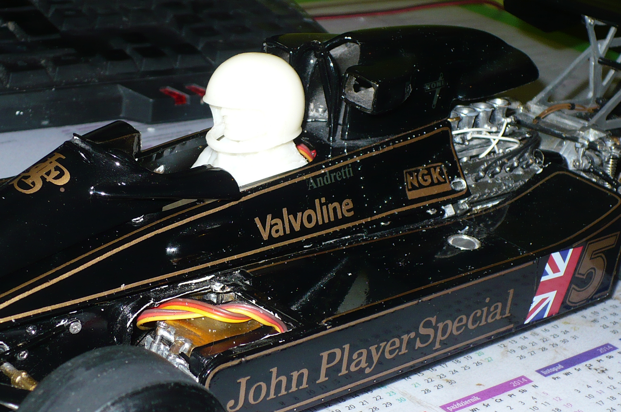

[quote="Addriano1"]Jacek na Fejsie model już prawie skończony.
Adrian mnie wkopał .Tutaj przymiarki elektryczne . Schowane serwa od skrzyni biegów i od hamulca . Załozone osłony wentylacyjne i dziób
P1050596.JPG [ 1.07 MiB | Przeglądane 12992 razy ]
P1050595.JPG [ 1.16 MiB | Przeglądane 12992 razy ]
P1050594.JPG [ 1.17 MiB | Przeglądane 12992 razy ]
