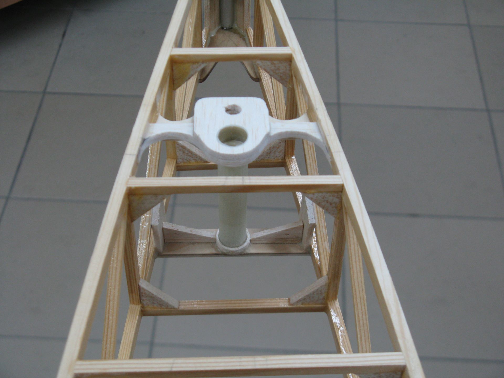

PostNapisane: piątek, 11 października 2019, 17:00
Trochę kadłuba.
r136.jpg [ 399.36 KiB | Przeglądane 12639 razy ]
r137.jpg [ 365.11 KiB | Przeglądane 12639 razy ]
PostNapisane: piątek, 11 października 2019, 20:23
Śliczności - aż szkoda, że będzie ta finezyjna konstrukcja przykryta poszyciem.

PostNapisane: czwartek, 17 października 2019, 17:39
Kazik, przynajmniej masz się na kim wzorować i podpatrywać :)
Trochę gimnastyki z zastrzałami statecznika poziomego.
r138.jpg [ 123.36 KiB | Przeglądane 12487 razy ]
r139.jpg [ 127.15 KiB | Przeglądane 12487 razy ]
r140.jpg [ 273.27 KiB | Przeglądane 12487 razy ]
r141.jpg [ 206.87 KiB | Przeglądane 12487 razy ]
r142.jpg [ 247.59 KiB | Przeglądane 12487 razy ]

PostNapisane: piątek, 18 października 2019, 11:04
Mój zastrzał jest mały, w środku rurka węglowa fi 3 oklejona balsą 2mm obustronnie z przefrezowanym rowkiem na rurkę. Między balsę wkleiłem paski sklejki 0,4mm. Potem to już ręczne nadanie kształtu.
r143.jpg [ 110.44 KiB | Przeglądane 12430 razy ]
r144.jpg [ 114.54 KiB | Przeglądane 12430 razy ]
