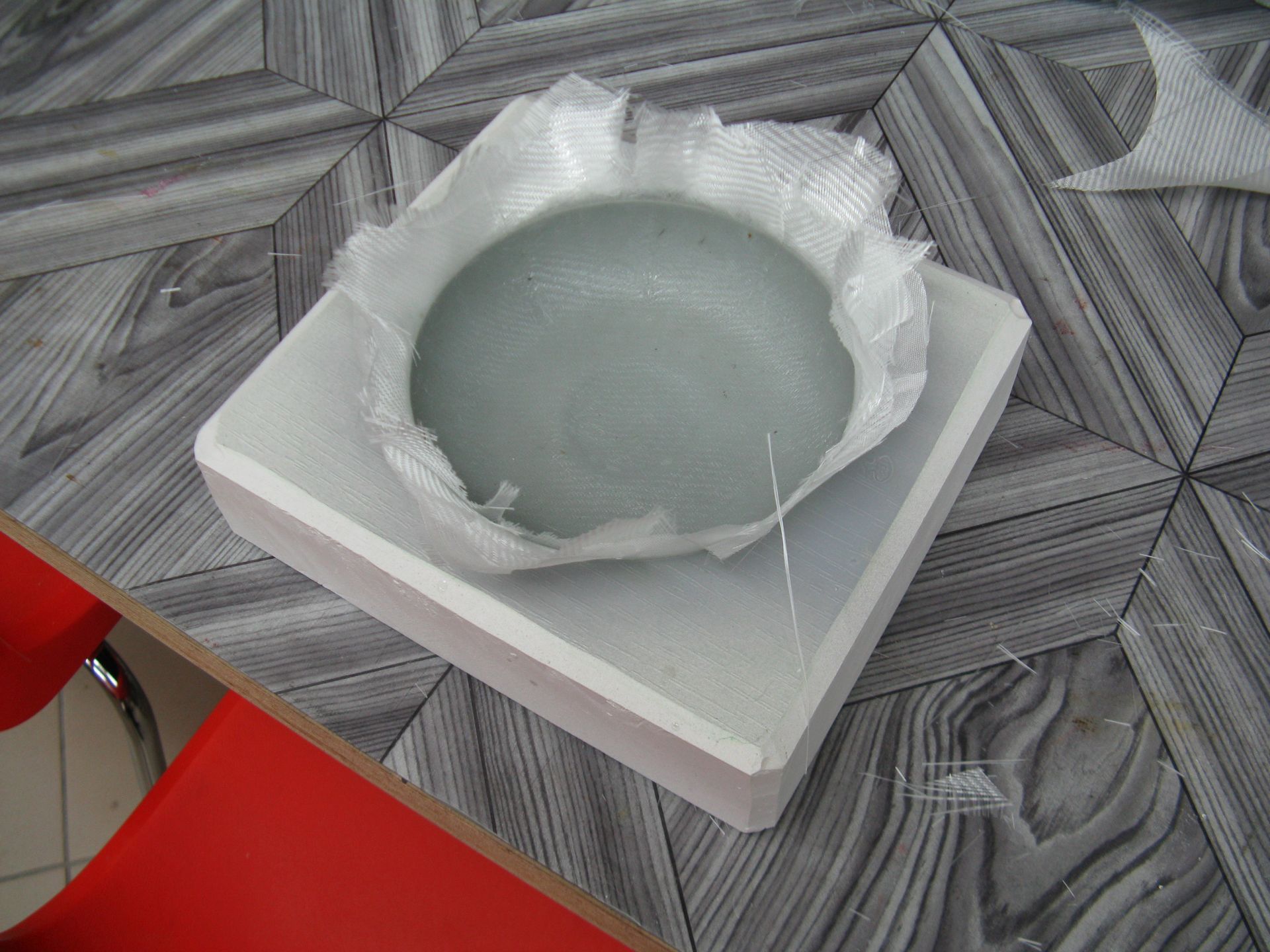

Kopyto i forma gipsowa na przednią osłonę silnika.
r109.jpg [ 187.68 KiB | Przeglądane 16169 razy ]
r114.jpg [ 222.88 KiB | Przeglądane 16169 razy ]
r115.jpg [ 289.71 KiB | Przeglądane 16169 razy ]

Wstępnie obrobiony element wyjęty z gipsowej formy.
r116.jpg [ 349.87 KiB | Przeglądane 16021 razy ]
r117.jpg [ 316.24 KiB | Przeglądane 16021 razy ]

Krzysztof jaka jest średnica tej osłony?
PostNapisane: poniedziałek, 14 stycznia 2019, 12:13
130mm

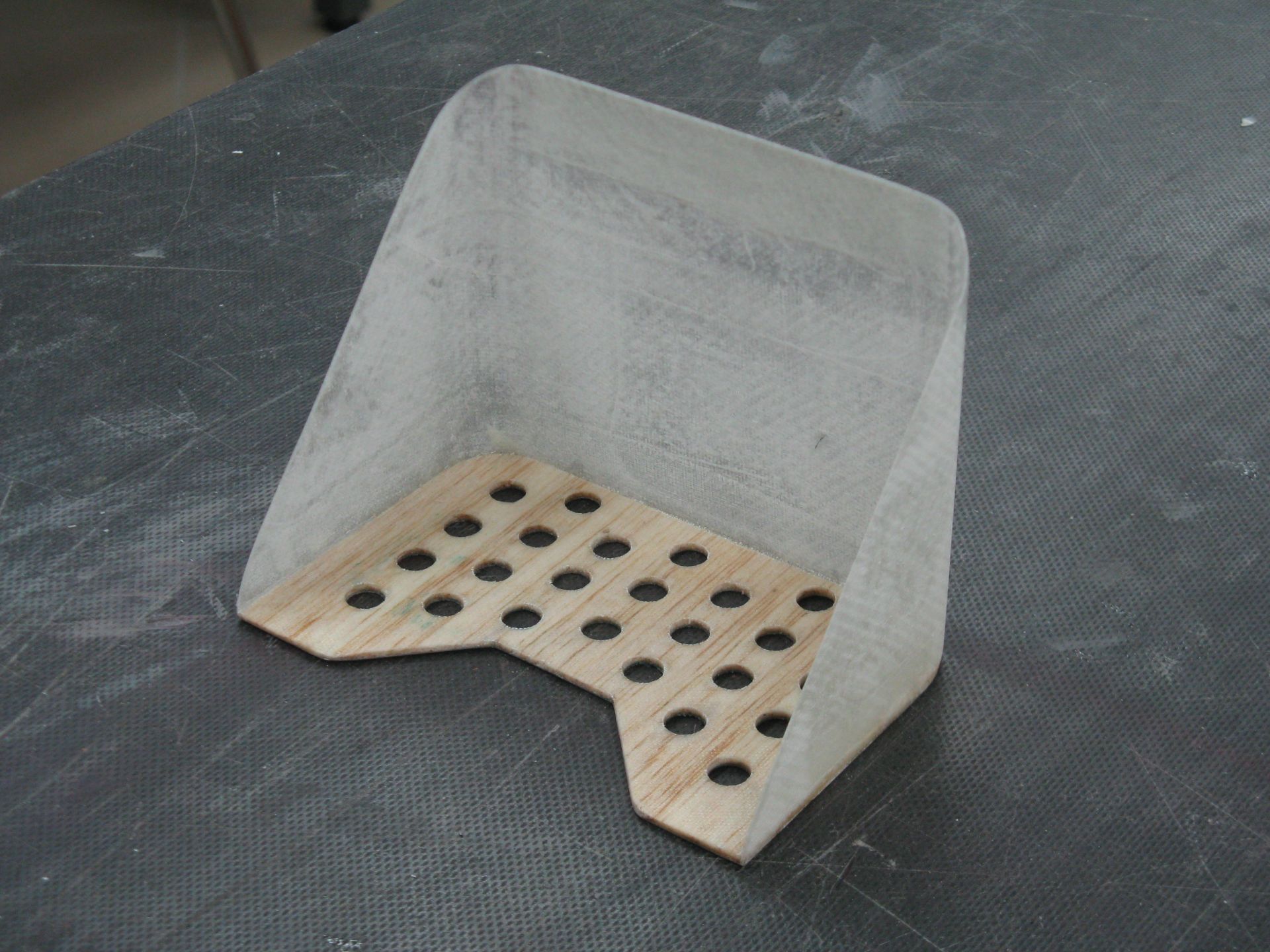

Powrót po przerwie. Fotel pilota.
fotel RXIII.jpg [ 355.46 KiB | Przeglądane 15446 razy ]
fotel2RXIII.jpg [ 418.07 KiB | Przeglądane 15446 razy ]

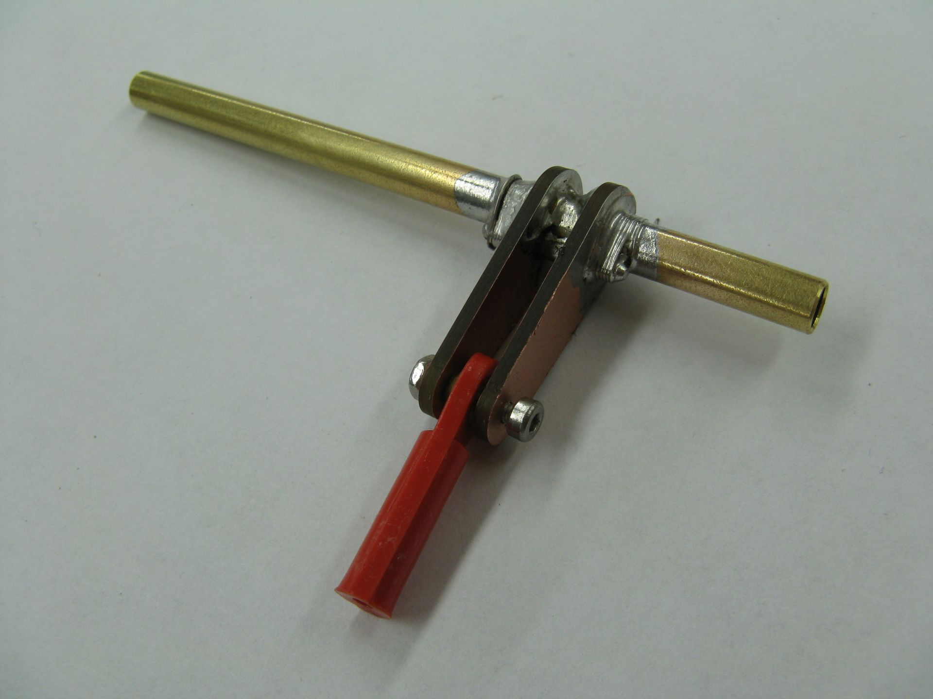

Część mechanizmu zmiany kąta zaklinowania statecznika poziomego.
r118.jpg [ 440.46 KiB | Przeglądane 15410 razy ]
r119.jpg [ 194.67 KiB | Przeglądane 15410 razy ]
r120.jpg [ 299.79 KiB | Przeglądane 15410 razy ]
Czemu ta zdalna zmiana kąta zaklinowania statecznika ma służyć?
PostNapisane: poniedziałek, 23 września 2019, 17:35
Ona nie będzie zdalna. To jest mechanizm, który posiadał również oryginał i służył do kompensacji w locie braku obserwatora. W modelu również robię taki mechanizm, bo komputerowa symulacja wykazała, że kąty zaklinowania statecznika wynoszą ok. -3,5stopnia. Chcę mieć możliwość korekty tego kąta.

A ja zapytam się z czego ten fotel pilota . Sklejka czy coś innego na siedzeniu a oparcie
PostNapisane: poniedziałek, 23 września 2019, 20:27
Posty: 6617
Krzysztof uwielbia laminaty więc pewnie oparcie z tego zrobil, a siedzisko pewnie sklejka.
PostNapisane: wtorek, 24 września 2019, 07:12
Jak słusznie zauważył Adam, oparcie to laminat natomiast siedzisko zrobiłem z balsy 1,5mm zalaminowanej oczywiście obustronnie.

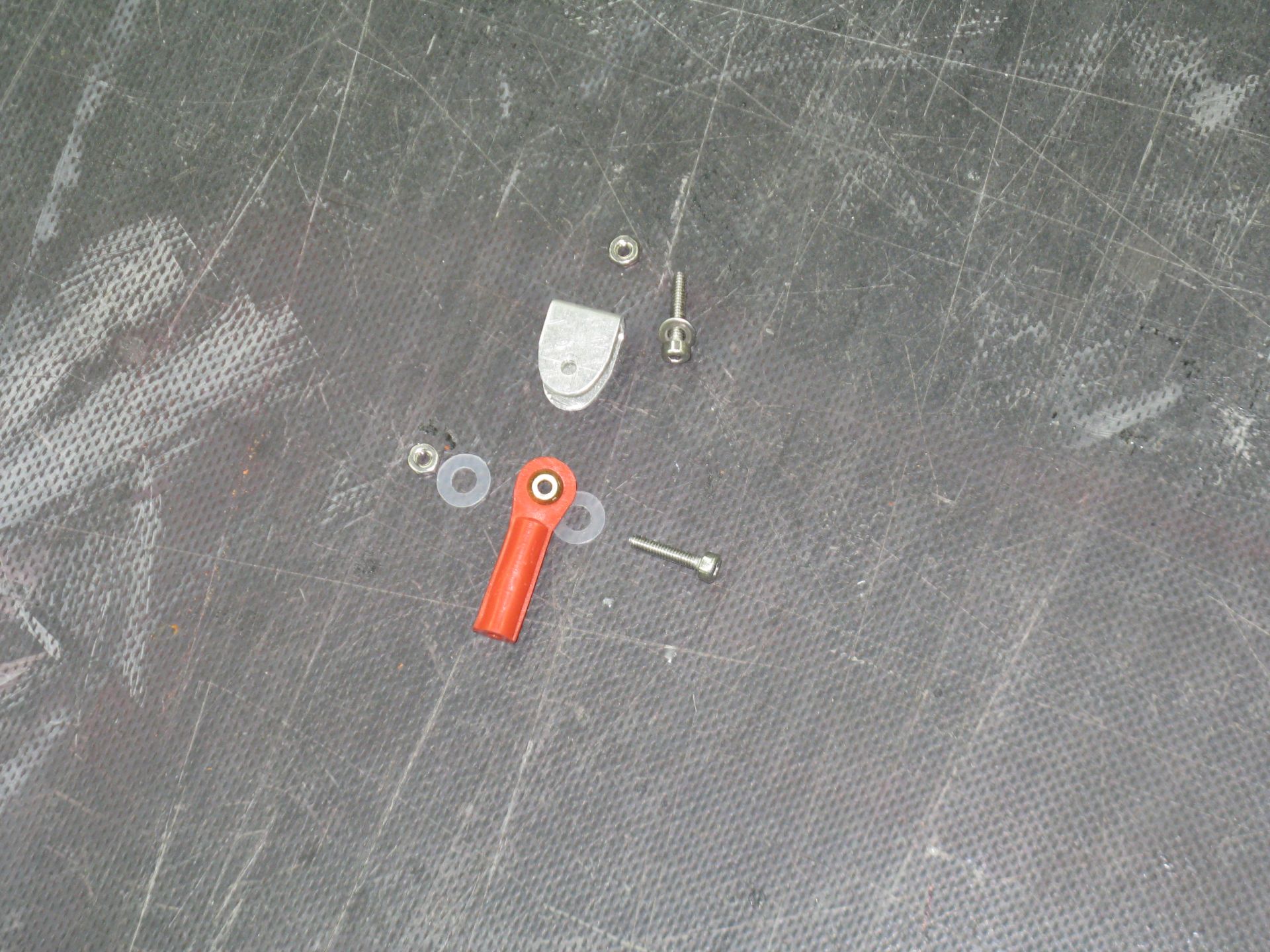

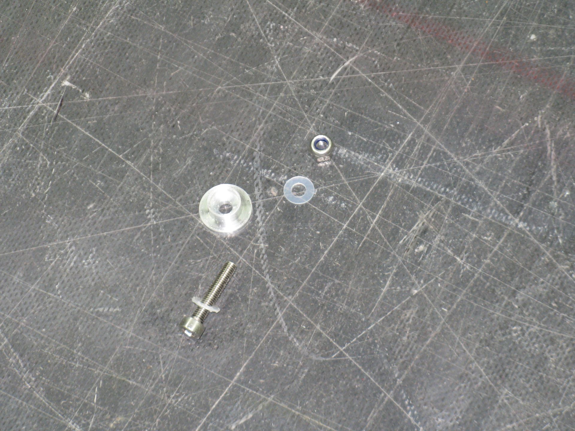

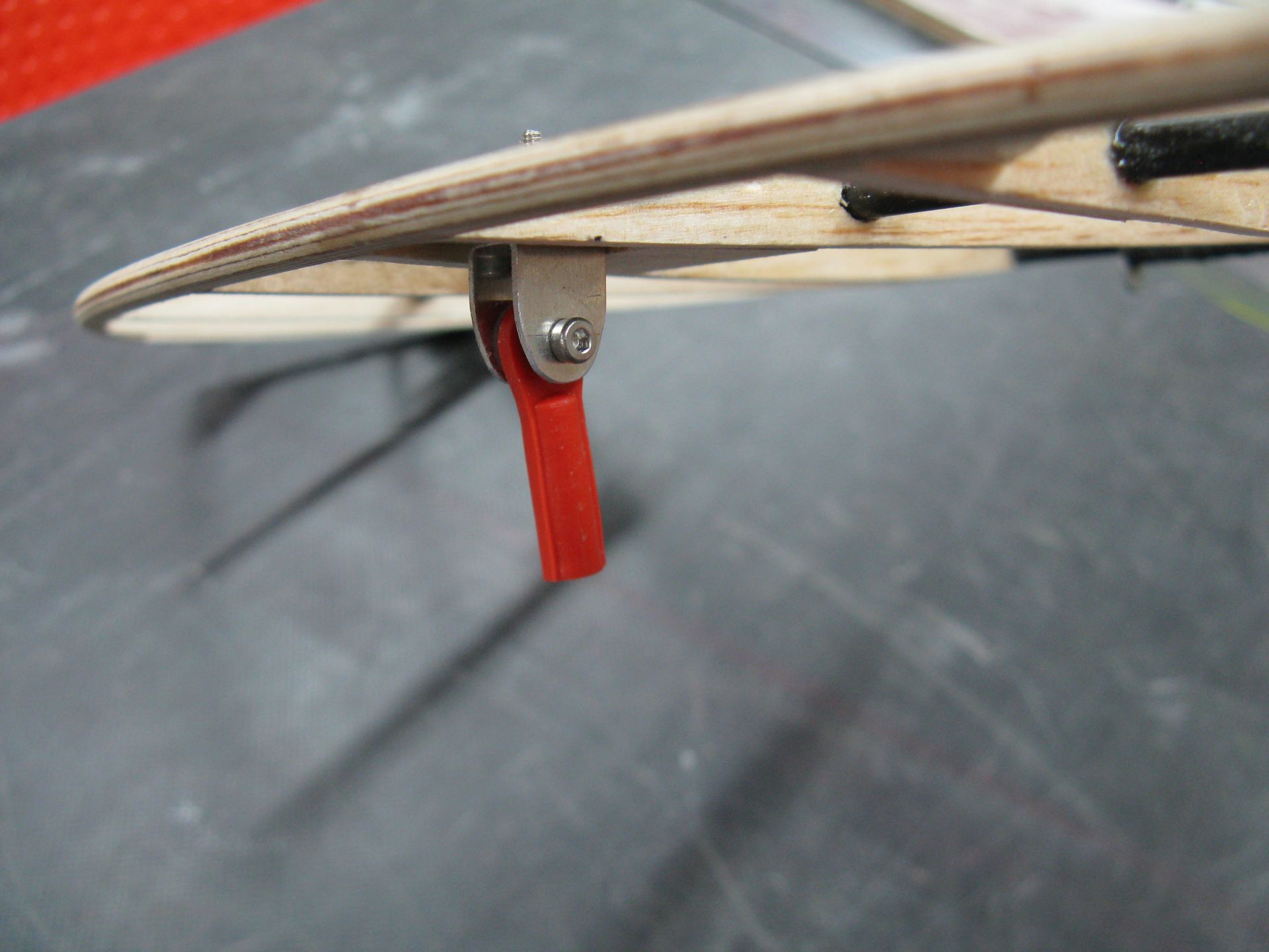

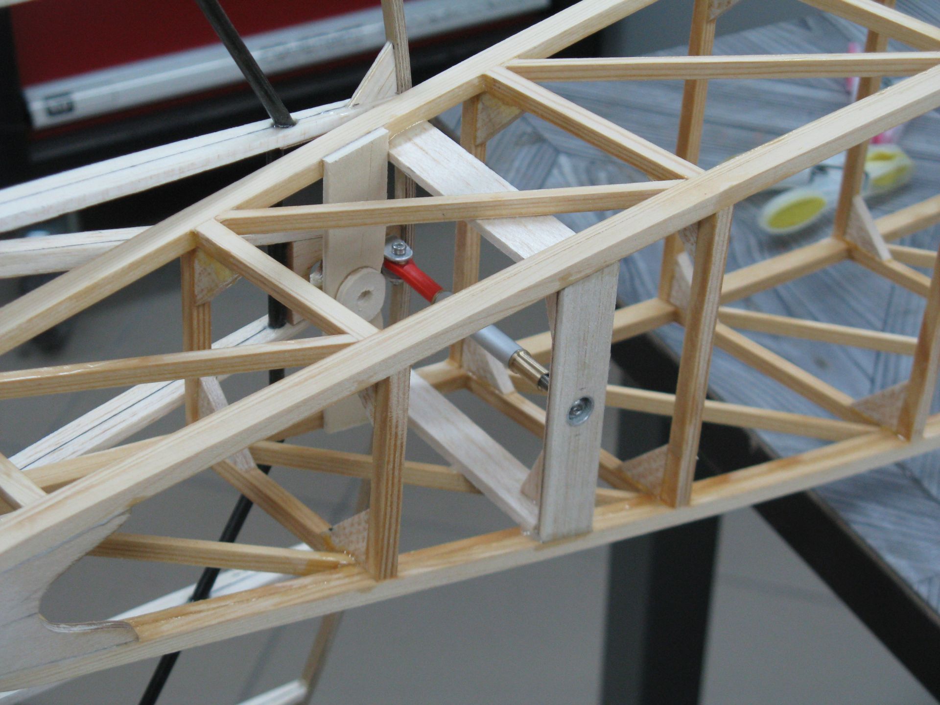

Dalsze prace nad mechanizmem statecznika poziomego. Regulacja kąta jest realizowana przez obrót śruby M3, do której jest dostęp od spodu kadłuba.
r121.jpg [ 420.56 KiB | Przeglądane 15298 razy ]
r122.jpg [ 406.96 KiB | Przeglądane 15298 razy ]
r123.jpg [ 240.06 KiB | Przeglądane 15298 razy ]
r124.jpg [ 282.22 KiB | Przeglądane 15298 razy ]
r125.jpg [ 265.57 KiB | Przeglądane 15298 razy ]

A można by dać serwo i wtedy mógłbyś w locie sobie tym kręcić.
PostNapisane: środa, 25 września 2019, 13:59
A po co? To służy tylko do wytrymowania, a potem już do niczego się nie przyda. Więc po co wozić zbędne serwo?

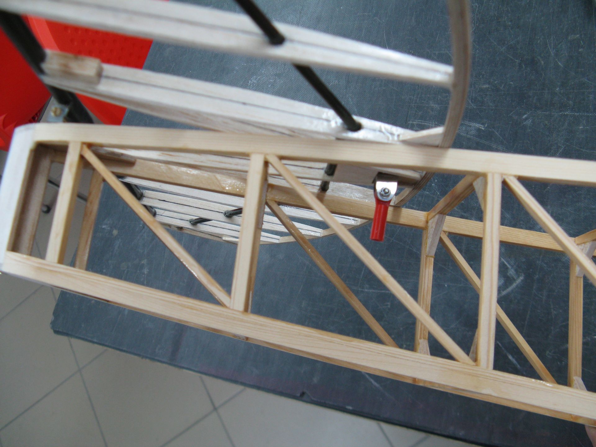

Mechanizm napędu steru wysokości.
r131.jpg [ 154.63 KiB | Przeglądane 12771 razy ]
r132.jpg [ 171.03 KiB | Przeglądane 12771 razy ]
r133.jpg [ 138.59 KiB | Przeglądane 12771 razy ]
PostNapisane: środa, 2 października 2019, 10:41
Wstępnie złożony mechanizm napędu steru wysokości.
r134.jpg [ 322.7 KiB | Przeglądane 12726 razy ]
r135.jpg [ 223.91 KiB | Przeglądane 12726 razy ]

Jak bilans wagi bo sporo na ogonie?
PostNapisane: środa, 2 października 2019, 13:28
Te tulejki wpasowane w kawałki sklejki to gotowce czy sam toczyłeś? Cacuszka, aż się gęba cieszy z samego oglądania :)
PostNapisane: środa, 2 października 2019, 15:47
Nie wiem jak będzie z wagą, ale staram się robić lekko.
Toczyłem, bo nie da się takich kupić :mrgreen:

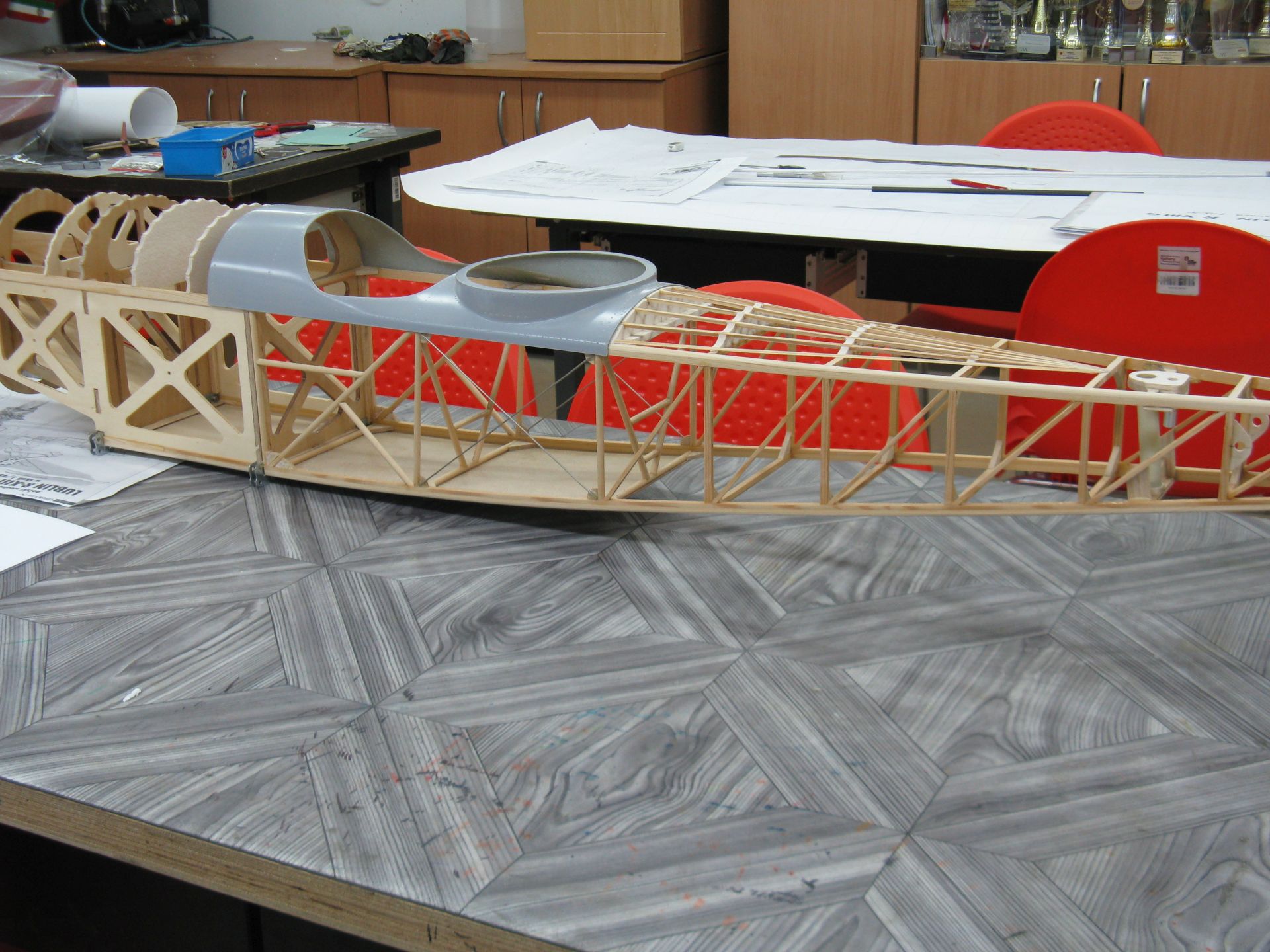

Trochę kadłuba.

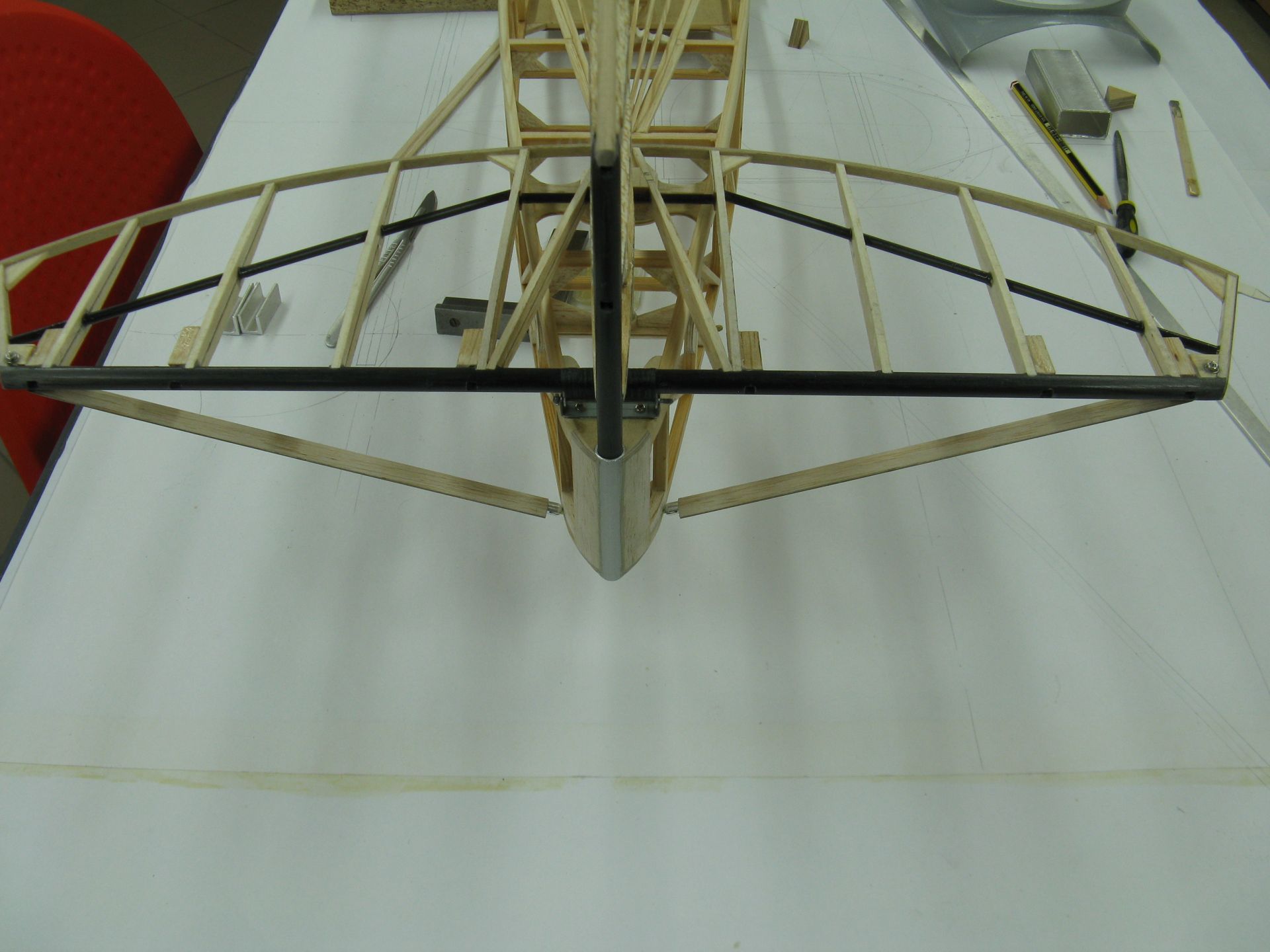

Trochę gimnastyki z zastrzałami statecznika poziomego.
r138.jpg [ 123.36 KiB | Przeglądane 12460 razy ]
r139.jpg [ 127.15 KiB | Przeglądane 12460 razy ]
r140.jpg [ 273.27 KiB | Przeglądane 12460 razy ]
r141.jpg [ 206.87 KiB | Przeglądane 12460 razy ]
r142.jpg [ 247.59 KiB | Przeglądane 12460 razy ]

Krzysiek - zdradź sposób w jaki wykonałeś oprofilowanie zastrzału...
Mam do wykonania takie zastrzały w Komarze i chętnie "podkupię" patent bo wyszło elegancko.

Mój zastrzał jest mały, w środku rurka węglowa fi 3 oklejona balsą 2mm obustronnie z przefrezowanym rowkiem na rurkę. Między balsę wkleiłem paski sklejki 0,4mm. Potem to już ręczne nadanie kształtu.
r143.jpg [ 110.44 KiB | Przeglądane 12403 razy ]
r144.jpg [ 114.54 KiB | Przeglądane 12403 razy ]
