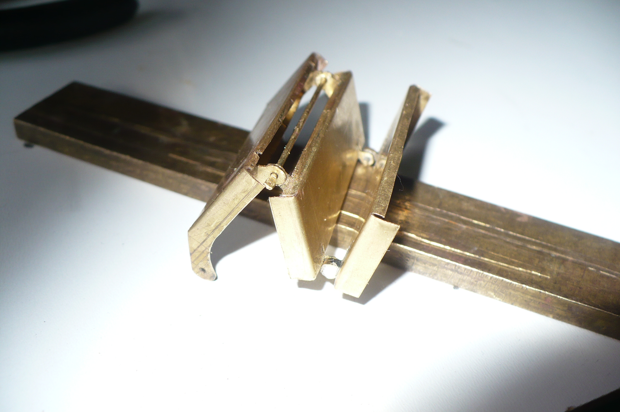

PostNapisane: piątek, 5 lipca 2019, 18:10
Posty: 712
Dopiero za 8 -smym razem spodobały mi się pokrywy do ładowni . Teraz mogę wyprodukować jeszcze 3 pary do środkowej największej ładowni
P1050431.JPG [ 992.31 KiB | Przeglądane 28368 razy ]
P1050430.JPG [ 855.8 KiB | Przeglądane 28368 razy ]
 Tytuł: Re: Re: drobnicowiec m/s FRANCISZEK ZUBRZYCKI
PostNapisane: piątek, 19 lipca 2019, 15:47
Posty: 712
To jest ładownia prawa , najbardziej jestem zadowolony z zawiasów po którymś razie wyszły
P1050439.JPG [ 1.01 MiB | Przeglądane 28270 razy ]
P1050437.JPG [ 939.87 KiB | Przeglądane 28270 razy ]
PostNapisane: czwartek, 22 sierpnia 2019, 07:15
Posty: 712
Takie siłowniki sprawiłem do podnoszenia pokryw . Mniejszych nie dało rady bo muszę pamiętać że muszą się poruszać . Srednica cylindra 2 mm a tłoczyska 1 mm , jeszcze trzeba doszlifować
P1050490.JPG [ 1.09 MiB | Przeglądane 28130 razy ]
P1050489.JPG [ 1.14 MiB | Przeglądane 28130 razy ]
