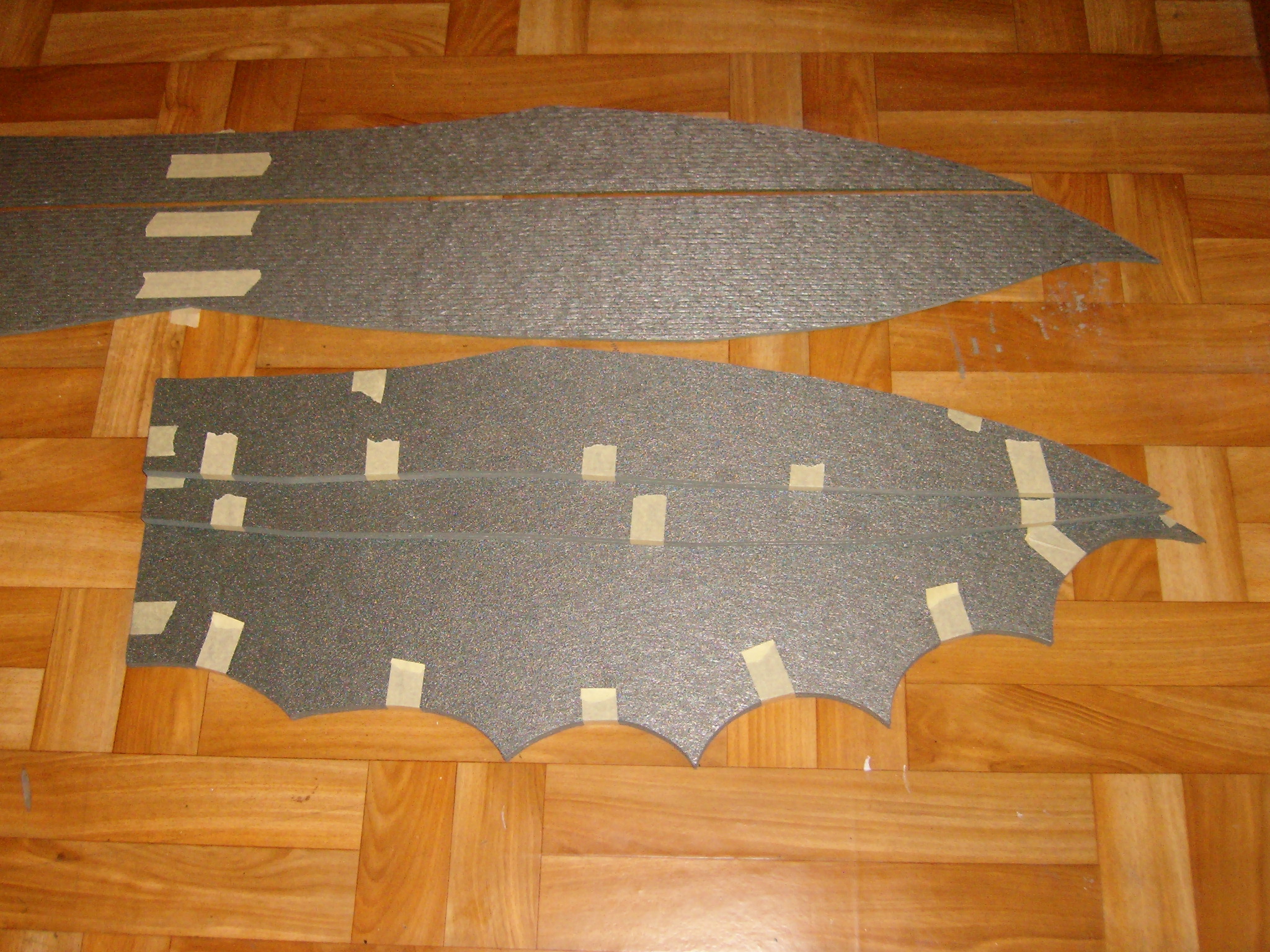

Powoli do przodu - z 4 paneli wyszło to co poniżej:
100A4104.JPG [ 1.07 MiB | Przeglądane 22431 razy ]
Wstępnie przygotowane pod profil KFm9, jedna z warstw nacięta pod dźwigar który jednocześnie będzie osią obrotu do sterowania typu pitcheron. Teraz albo zdołam odnaleźć zwój papieru jaki kiedyś kupiłem pod kątem oklejania, albo czeka mnie zakup nowego (przy czym - jak znam życie - kupiony kiedyś odnajdzie się następnego dnia po zakupie obecnego :lol: ). Części będące spływami poszczególnych warstw wyrównane, więc kolejny etap to oklejenie skrzydeł i wymodelowanie natarcia.

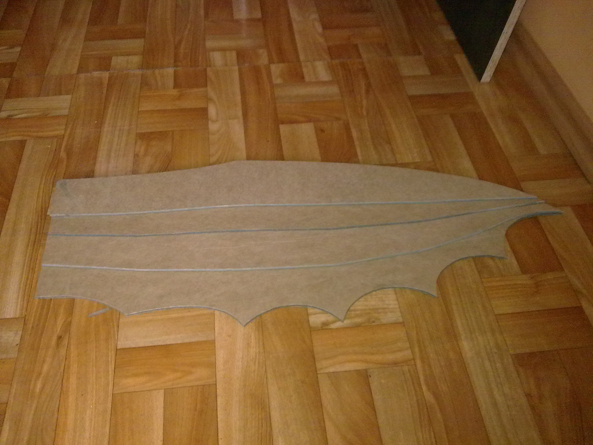

Stan na chwilę obecną:
Zdjęcie0053.jpg [ 472.58 KiB | Przeglądane 21992 razy ]
Tylko prawe, bo drugie skrzydełko nie zmieściło by się w kadrze.. Zostało wyprofilowanie krawędzi natarcia, i można malować. Możliwe też że będę musiał wkleić jakieś pręciki prostopadle do dźwigara, bo mimo papieru krawędzie spływu delikatnie się popodnosiły do góry.
Tak po prawdzie to są drugie skrzydełka.. Poprzednie najpierw wyciąłem i później oklejałem, jednak w trakcie (głównie chodziło o szlifowanie krawędzi) stwierdziłem że łatwiej będzie oklejać całe arkusze podkładu, i dopiero później wycinać kształt - okazało się to strzałem w "10".

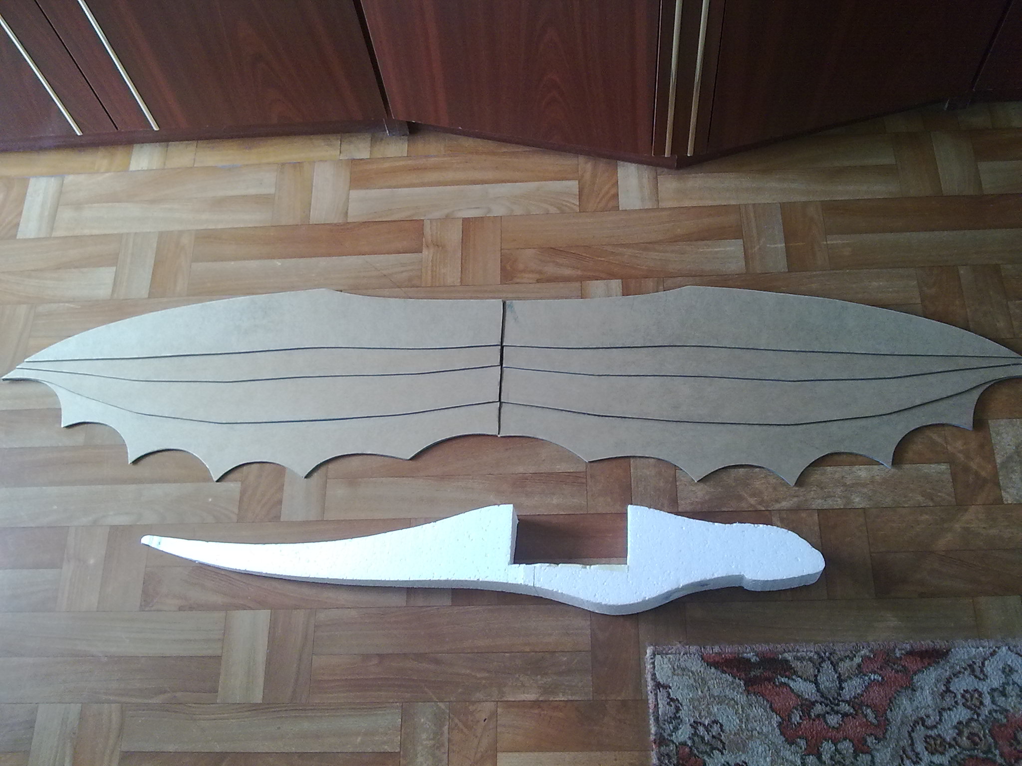

Mało się działo, ale za to tułów gotowy do zaobleń i montażu wyposażenia (musiałem wejść na krzesełko by całość zmieśiła się w kadrze :D )

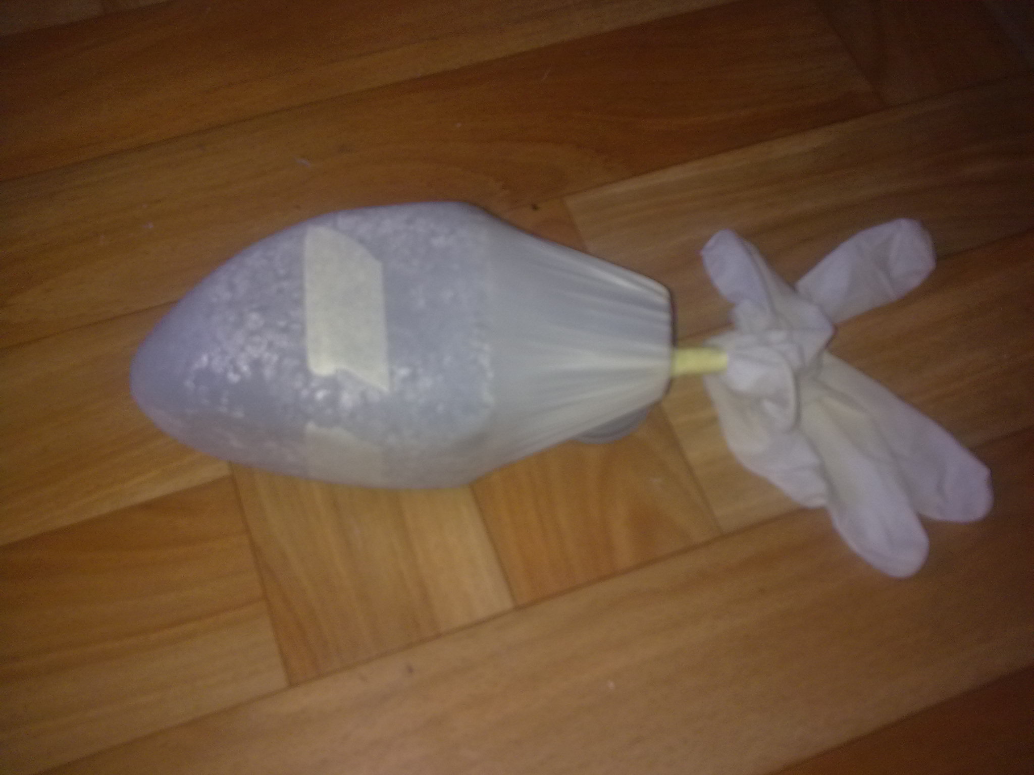

Nie mam fotki, ale następnym etapem było lekkie przesmarowanie Chemolanem, spryskanie wodą o odczekanie 15 minut - nie chodziło o klejenie, ile stworzenie lekko porowatej powierzchni na zewnętrznej stronie rękawiczki (Chemolan ładnie przykleja się do latexu).
Komentarz: Po zrobieniu formy z gipsu usunąłem styropianową głowę, i w formie zostało to co poniżej - idealnie gładka płaszczyzna powstała z rękawiczki, która mimo iż jest obła nie zapadła się dzięki wcześniejszemu pokryciu klejem.
Zdjęcie0078.jpg [ 491.88 KiB | Przeglądane 18682 razy ]
Komentarz: Forma zalana gipsem.
Zdjęcie0079.jpg [ 393.41 KiB | Przeglądane 18682 razy ]
Komentarz: Początek porodu - już zaczyna widać główkę..
Zdjęcie0080.jpg [ 405.82 KiB | Przeglądane 18682 razy ]
Komentarz: ..i jest!! - główka w całości:D
Zdjęcie0083.jpg [ 428.42 KiB | Przeglądane 18682 razy ]
Komentarz: A tu po usunięciu rękawiczki - jest tak śliczna że aż szkoda ja na formę pod kolejny krok, czyli formowanie z butelki PET..
Zdjęcie0084.jpg [ 432.38 KiB | Przeglądane 18682 razy ]
