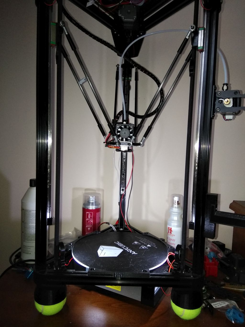

Kolejna MODyfikacja :mrgreen: Tym razem zasilacz "powędrował" pod drukarkę:
IMG_20190131_111337m.jpg [ 76.13 KiB | Przeglądane 7516 razy ]
Okazało się, że istniejące w zasilaczu śrubki mają idealny rozstaw dla SSR-a
IMG_20190131_112407m.jpg [ 105.31 KiB | Przeglądane 7516 razy ]
A tak to teraz wygląda "od przodu":
IMG_20190131_134436m.jpg [ 178.92 KiB | Przeglądane 7516 razy ]
Jeszcze tylko szpula z filamentem oraz ekstruder na górę, i można myśleć o zabudowaniu drukarki :D

 Tytuł: Re: Anycubic Kossel Linear Plus
PostNapisane: czwartek, 31 stycznia 2019, 17:28
Grzałkę stołu. Tak jest "bezpieczniej" dla MOSFET-a na płycie głównej. Poza tym, po przeniesieniu "elektroniki" na górę, długie kable powodowały by jakiś spadek napięcia, a tak, stół grzeje się do 80°C w 3-4min :D
