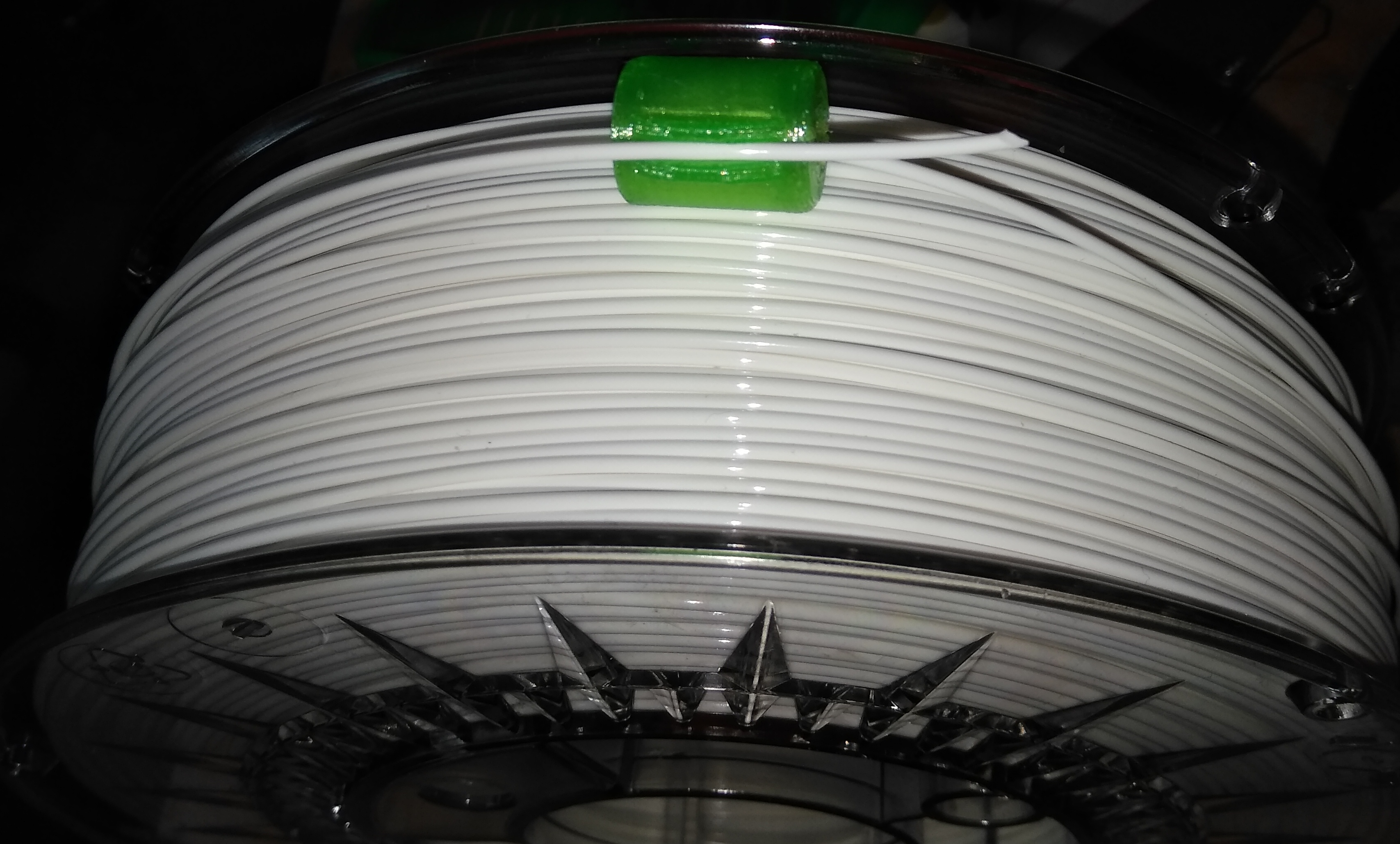

"Tereska" (nazwana tak przez poprzedniego właściciela :lol:) prawie cały czas drukuje, ale chyba będę musiał jej zrobić duży przegląd, bo coś skrzeczy i rezonuje podczas wydruku :shock:
Kończę właśnie jakąś "historyczną" szpulkę PLA, i strasznie jest "poskręcany" na niej filament... jak widać na filmie... dosyć często się "ewakuuje" z wieszaka (:)

Na tej podkładce używam tylko do ABS-u. PLA klei się jak głupi bez "dodatków" Obrazek
Właśnie skończył się wydruk, i miałem nadzieję, że filament też się skończy 8-)
IMG_20190129_152537m.jpg [ 171.53 KiB | Przeglądane 7620 razy ]
Ma już chyba z 5-6lat, więc chyba trzeba będzie wywalić tą końcówkę.

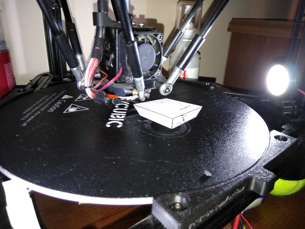

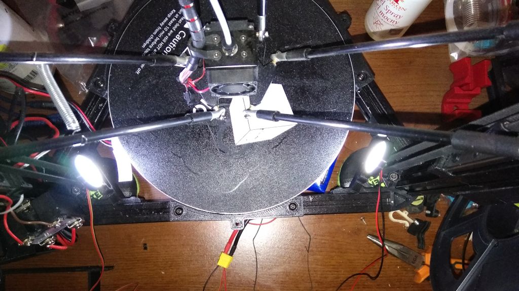

W ramach przed-remontowych ulepszeń, zrobiłem sobie podświetlenie... oświetlenie... jak zwał, tak zwał :mrgreen:
Wygrzebałem z "przydasi" dwa takie moduły LED Żarówka G4 COB 30 LED 2.4W 12V. Narysowałem "wsporniki" do ich montażu, wydrukowałem, zmontowałem, przylutowałem kabelki, zamontowałem w drukarce, podłączyłem (tymczasowo dla foto) pod pakiet 3S i...
IMG_20190130_195043m.jpg [ 144.59 KiB | Przeglądane 7525 razy ]
IMG_20190130_195051m.jpg [ 129.21 KiB | Przeglądane 7525 razy ]
IMG_20190130_195100m.jpg [ 144.24 KiB | Przeglądane 7525 razy ]

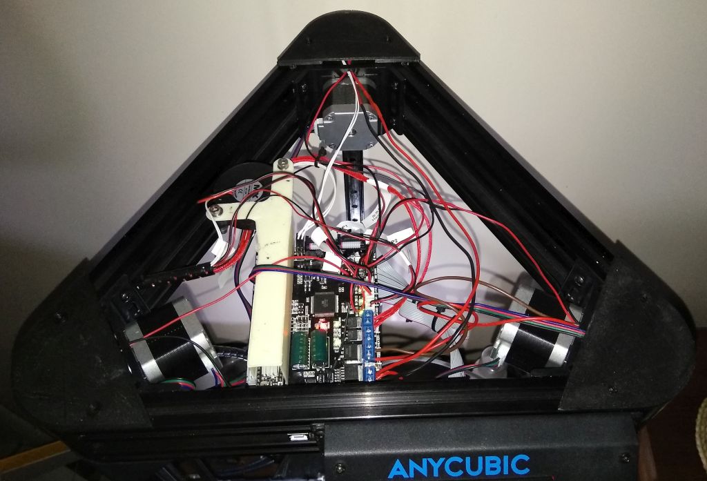

Wydrukowałem "dekielki"
IMG_20190202_085807m.jpg [ 113.93 KiB | Przeglądane 7392 razy ]
I "zamknąłem" elektronikę :D
IMG_20190202_090044m.jpg [ 68.5 KiB | Przeglądane 7392 razy ]
Na razie nie skręcone, bo czekam na przesyłkę z trianglelab Bowden Extruder BMG, który będzie zamontowany w górnej części drukarki :D

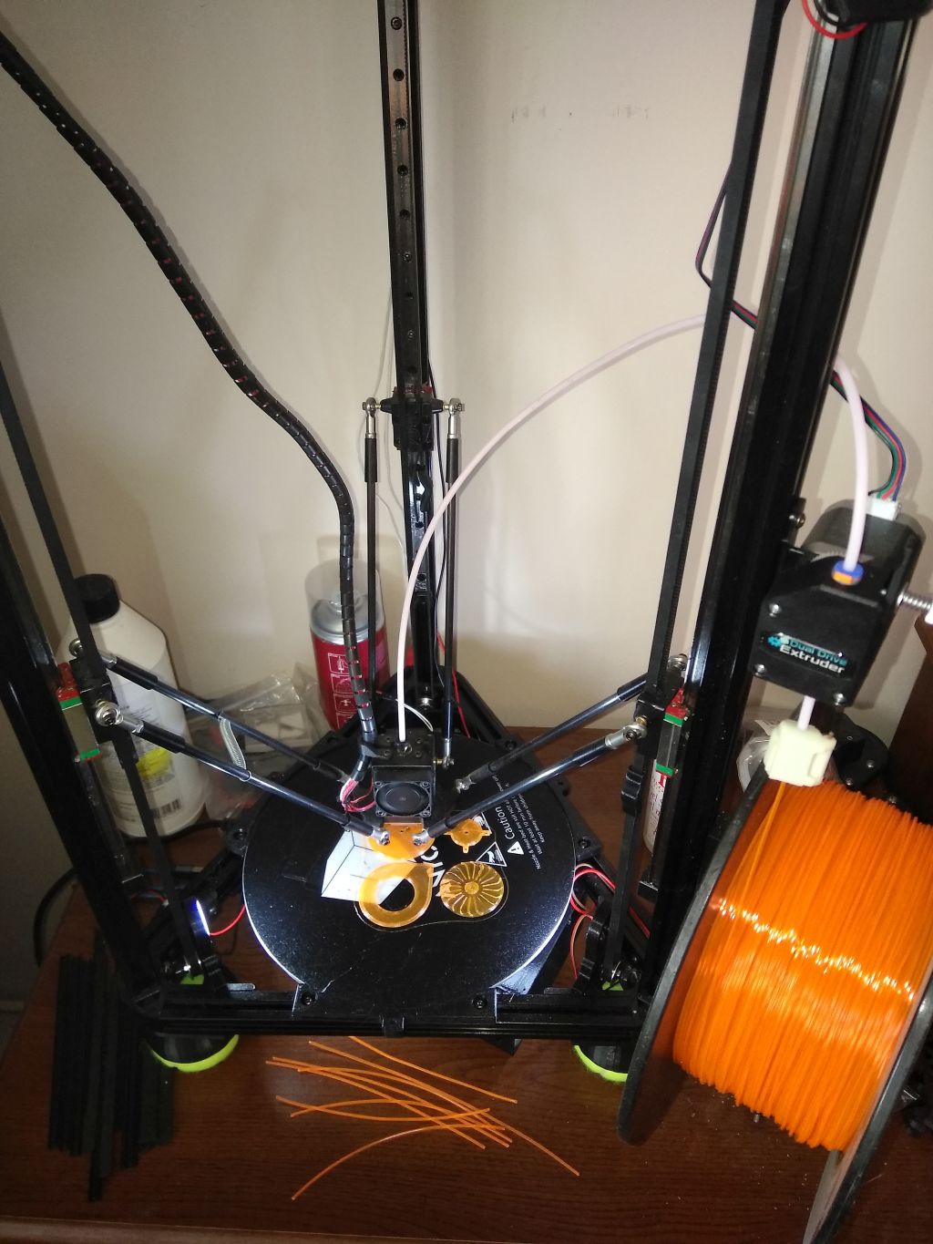

Kolejny, i zapewne nie ostatni upgrade drukarenki :mrgreen:
trianglelab Bowden Extruder BMG :D Zakupiony 20 stycznia i wczoraj (6 lutego) dojechał :)
IMG_20190206_102431m.jpg [ 115.2 KiB | Przeglądane 7299 razy ]
Zamontowany, ustawione "kroki", i dzisiaj pierwsze testy... wygląda, że "jest dobrze" 8-)
IMG_20190207_094138m.jpg [ 178.84 KiB | Przeglądane 7299 razy ]
