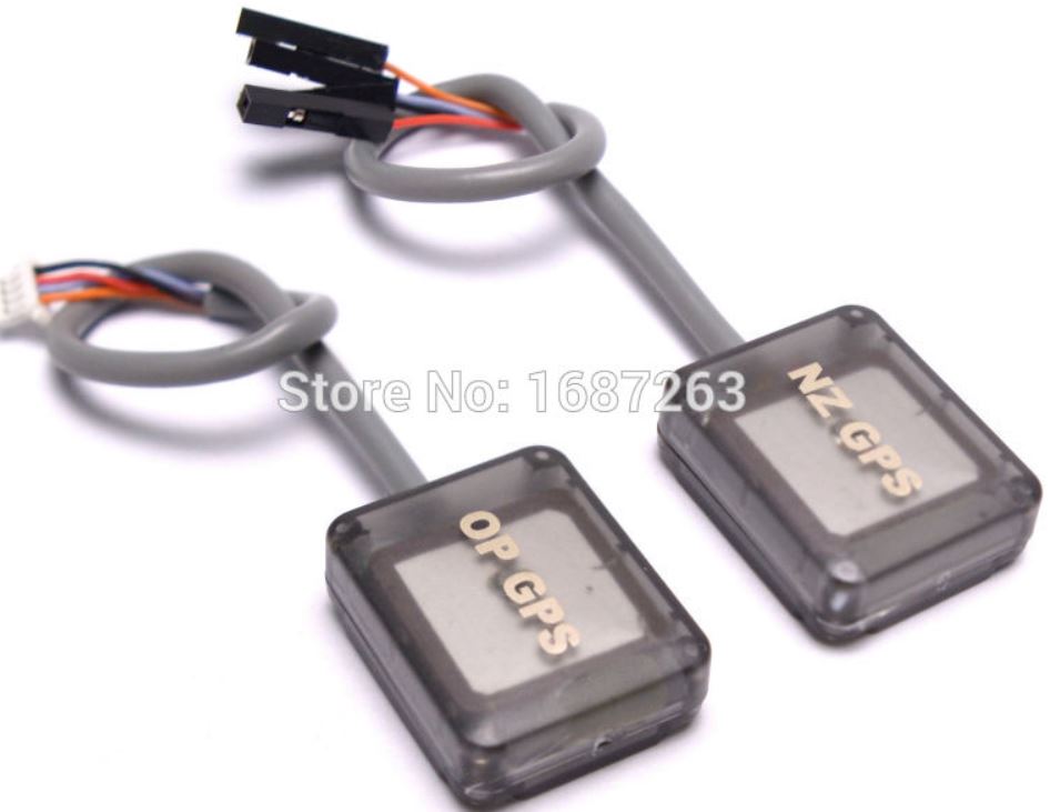

A tak wygląda teraz. Troszkę jeszcze zostało. Ale to może jutro. W środku jeszcze bałagan. Ktoś za ten GPS z ostatniego foto?
Bo zastanawiam się czy go załatać.

Ktoś zna ten GPS z ostatniego foto?
Mam taki sam... no prawie :mrgreen: bo wersję "NZ". Różnica tylko we wtyczce:
2019-01-27 08_19_03-Ultra Małe 7 Serii Mini GPS OP NZ GPS dla OPLink CC3D Rewolucja Naze32 Flip32 Fl.jpg
2019-01-27 08_19_03-Ultra Małe 7 Serii Mini GPS OP NZ GPS dla OPLink CC3D Rewolucja Naze32 Flip32 Fl.jpg [ 45.8 KiB | Przeglądane 16652 razy ]
Podobno dobry jest... przynajmniej tak pisali na forum FPV :)
Kabelkologia to:
Czarny - GND
Czerwony - +5V
Niebieski - do TX
Pomarańczowy - do RX

Dzięki Artur, masz u mnie 4ro pak. No i parasol masz u mnie. I pojemnik na mięsko masz u mnie.
Teraz muszę pomyśleć gdzie ten mały GPS powinien zamieszkać
