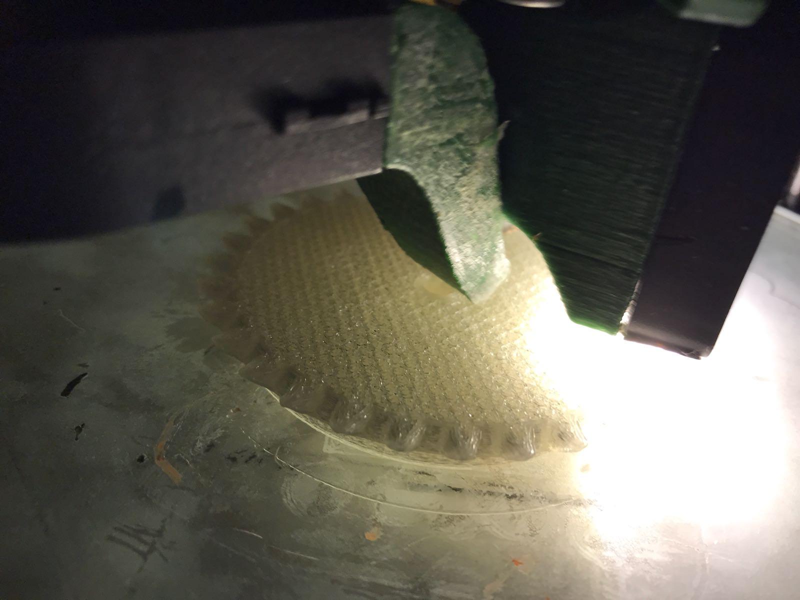

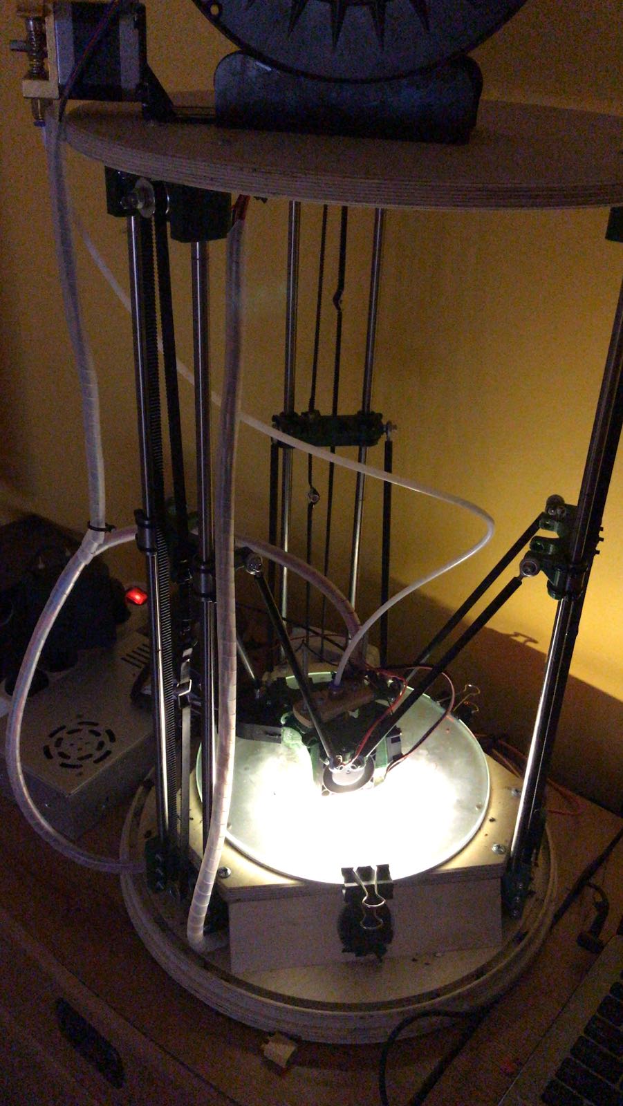

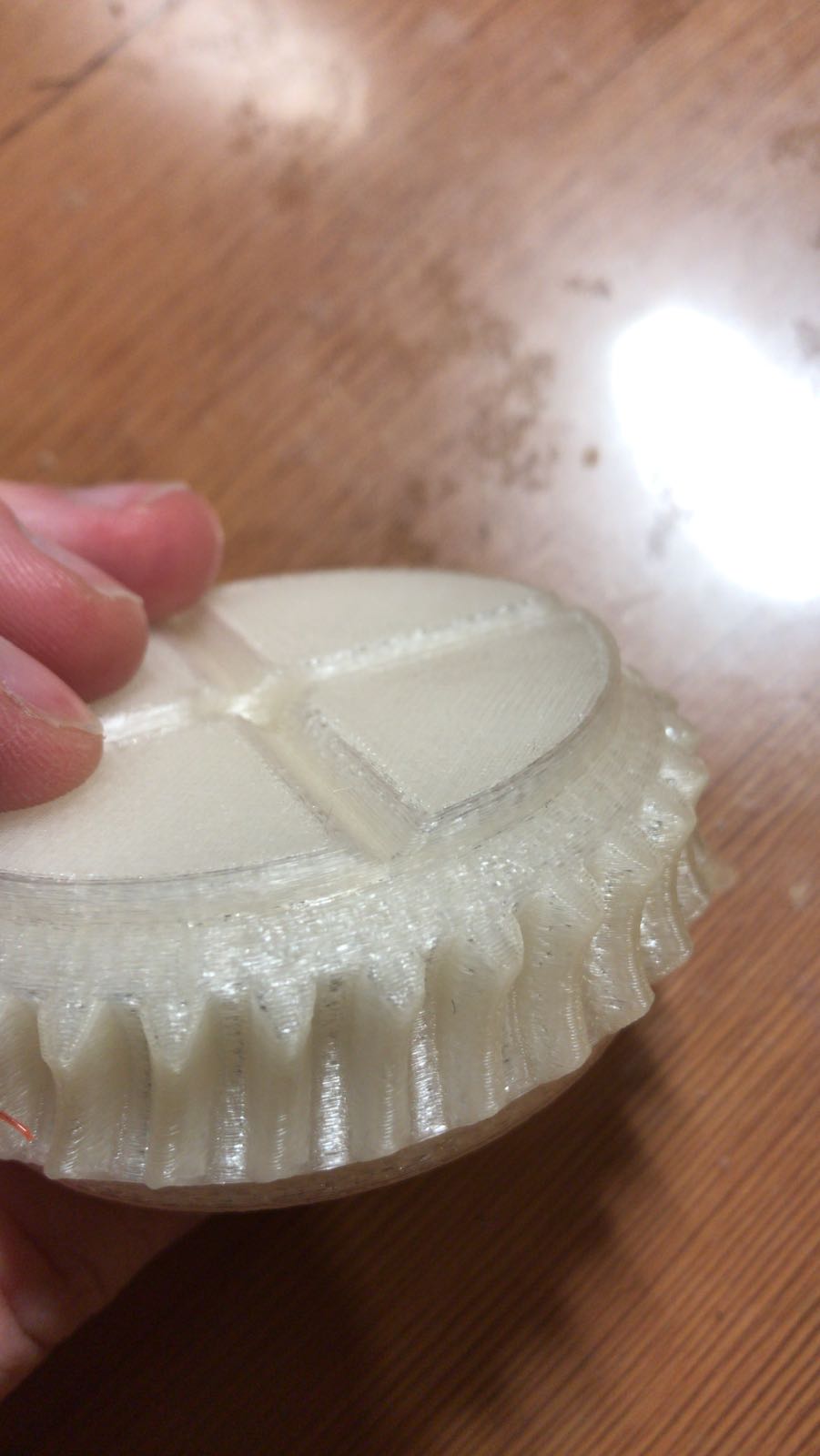

Ok, ślimacznice i ślimak się drukują, zrobimy próbę z serwem i się zobaczy , Adam wrzuć to F-14 temat otwarty więc jeszcze nic nie jest przesądzone. Hubert rozważałem takie rozwiązanie jest proste to fakt i w zasadzie jednym układem mogę sterować wszystkimi ramionami.
Sprawdzimy organoleptycznie co z tego wyjdzie.

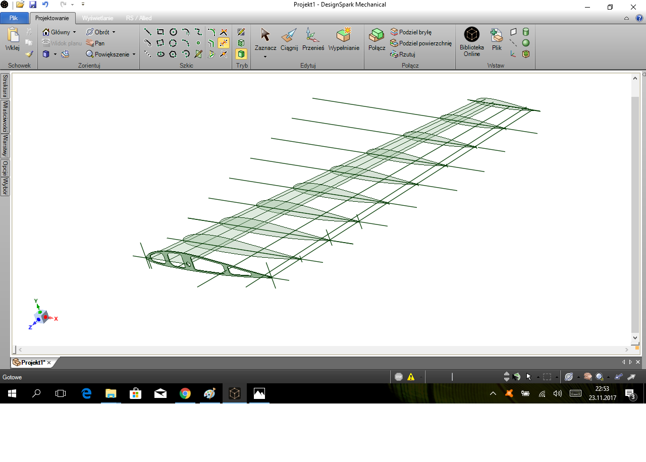

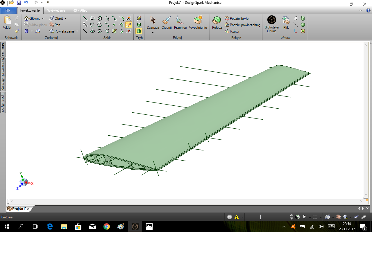

Czytam i czytam na temat profili do latających skrzydeł i widzę że jest mnóstwo zależności w kwestii doboru profilu. Temat profili samostatecznych jest tak złożony, że potrzeba naprawdę dysponować konkretnymi danymi modelu bądź metodą prób i błędów taki profil dobrać. Marek pisał , że w zasadzie uzasadnione jest stosowanie tych profili w prostych skrzydłach (bez skosu), natomiast jeśli nada się skos takiemu skrzydłu to można zastosować dowolny profil, jednak oglądając różne zdjęcia skrzydeł ten dowolny profil mimo wszystko jest stabilizowany lekkim zaciągnięciem lotek w górę. Z drugiej jednak strony patrząc profile samostateczne charakteryzują się dość dużą uniwersalnością i dużym zakresem prędkości i faktycznie patrząc na Zagi model chyba ma taki właśnie uniwersalny profil (chyba że się mi wydaje) , po za tym nie mały wpływ na udźwig tak jak już pisał Krzysiek ma powierzchnia skrzydła.
I ostatecznie skrzydło chyba zostanie zaadaptowane z Zagiego tylko o odpowiednio dobranej wielkości.
Na tą chwilę takie wnioski mi się nasuwają, po zagłębieniu się w lekturę na temat latających skrzydeł
Edyta
Właśnie ogarnąłem mniej więcej jak się projektuje skrzydła w DSM1 więc prace kreślarsko-projektowe ruszają dalej
9.png [ 21.66 KiB | Przeglądane 18597 razy ]
Z serii figury abstrakcyjne 3D :D ślimak :D
IMG-20171123-WA0001-640x480.jpg [ 12.74 KiB | Przeglądane 18587 razy ]
I moje dzisiejsze wypociny w zakresie płatowca
10.png [ 160.08 KiB | Przeglądane 18587 razy ]
11.png [ 136.71 KiB | Przeglądane 18587 razy ]

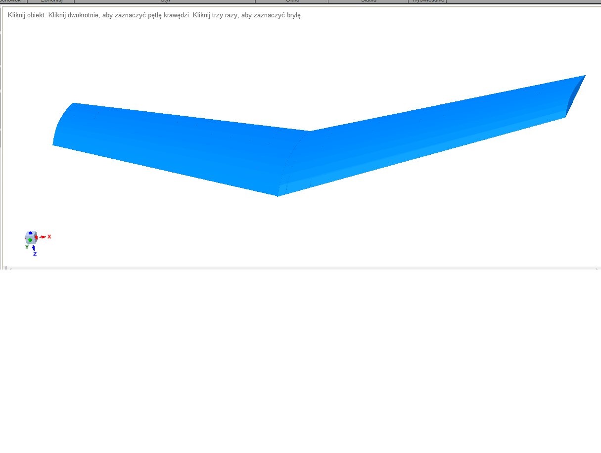

 Tytuł: Re: Latające skrzydło VTOL
PostNapisane: piątek, 24 listopada 2017, 22:40
Posty: 811
Lokalizacja: Opole
Kurcze rysuję i rysuję i końca nie widać.
Dzisiaj skończyłbym rysowanie skrzydła, ale oczywiście usunąłem przez przypadek linie pomocnicze i dopa . Potrzebne są jak cholera , chociaż by do pociągnięcia dźwigarów i trzeba je na nowo rysować :( Ale i tak jestem zadowolony z programu i samego rysunku, skrzydło (połówka) wymaga jeszcze dorysowania zawiasków i łoży serw.

Postaw płaszczyznę pionowo tak jakby miały iść dźwigary i ustaw się jako szkicownik na niej.

Dzisiaj troszkę podłubałem przy wydrukach. Niestety jedna zębatka się krzywo wydrukowała i jedzie jeszcze raz, zastanawiam się czy ślimaka też nie wydrukować ponownie, ale w dwóch częściach, bo niestety po usunięciu podpór (figur abstrakcyjnych ;) )
jest bardzo chropowaty, jeszcze spróbuję go potraktować papierkiem ściernym i zobaczę, natomiast z łopatki silnika jestem bardzo zadowolony bo zapasowała od strzała. Jeśli chodzi o sam wydruk to zębatki 20% wypełnienia plaster miodu , łopatka tak samo, ślimak 40% wypełnienia druk normalny.
