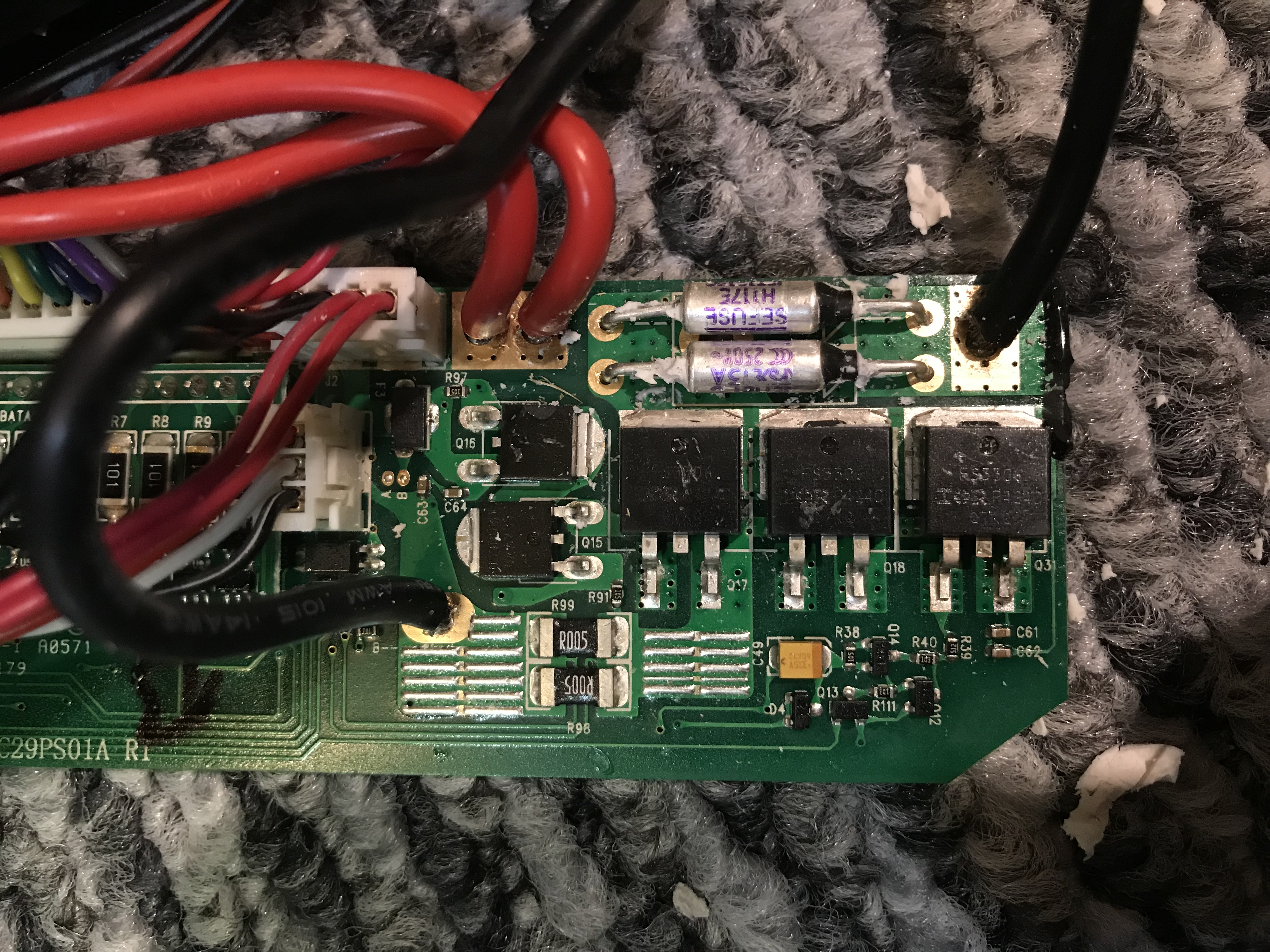

Rzućcie okiem, może coś doradzicie:
IMG_3127.JPG [ 4.02 MiB | Przeglądane 21453 razy ]
Pierwszy z lewej tranzystor FS3306, drugi wygląda mi na taki sam, to trzecie .... muszę dokładniej obczaić.
(wygląda, że są identyczne trzy FS3306)
https://www.infineon.com/dgdl/irfs3306p ... 3682652165
znalazłem dokumentację do tego.
Wygląda że któryś padł i przywiera (?)
Nowa paczka kosztuje lekko 200 funtów za cały rower można kupić za 450 więc gdzie tu sens?
Trzeba spróbować naprawić nie ?

Posprawdzaj w tych miejscach czy występuje masa. Te u góry nad tranzystorami to bezpieczniki.
Napisz jeszcze jakie układy występują.

W punkcie 1 - jest
przed bezpiecznikami już niema punkt 2
same bezpieczniki są sprawne.
a te dwa mniejsze to o ile dobrze odczytałem (bardzo nieczytelne) to GAA235 i nic więcej niemogę się dopatrzeć.

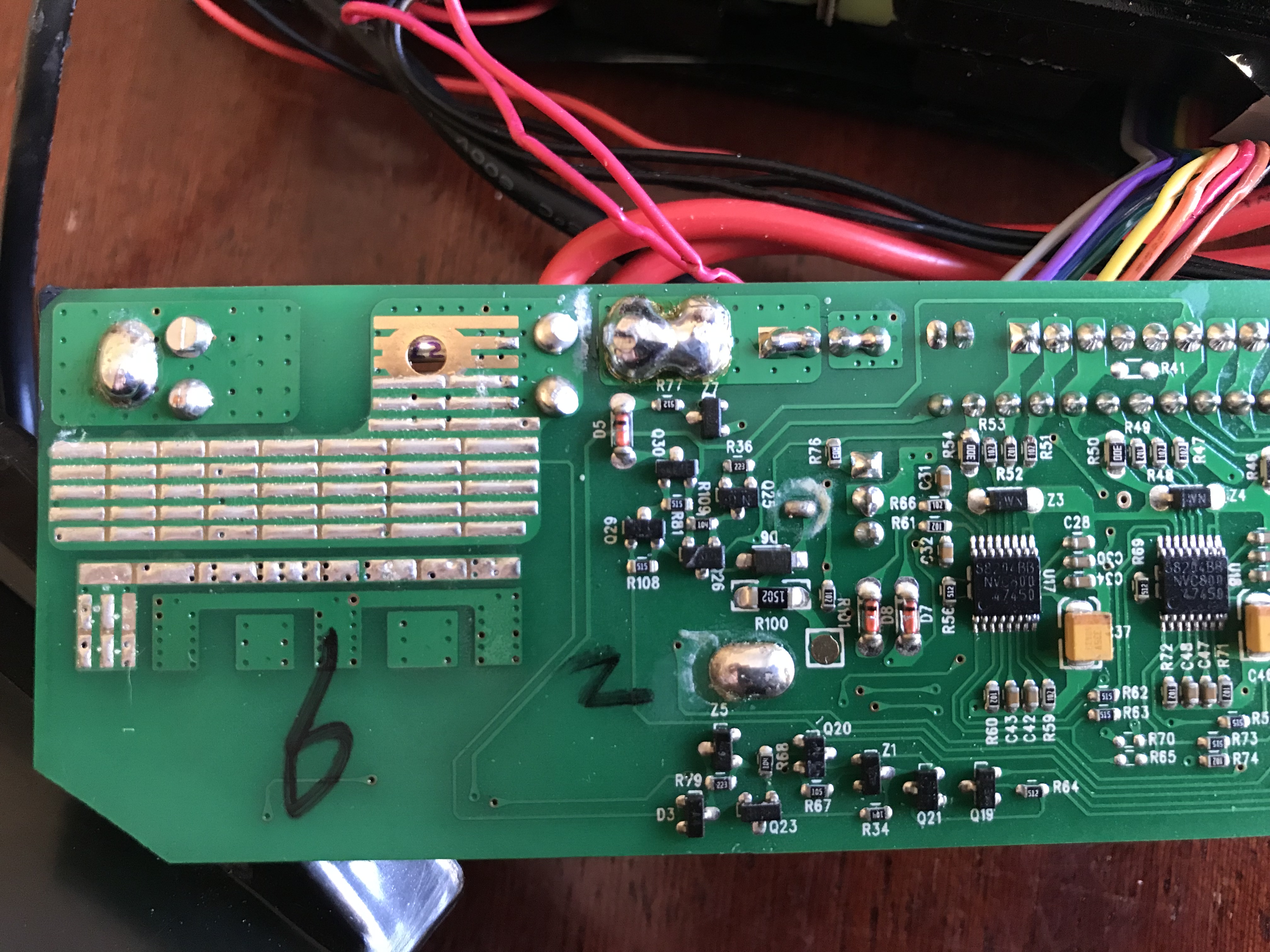

Daj jeszcze zdjęcia całej płytki obu stron

IMG_3131.JPG [ 3.3 MiB | Przeglądane 21372 razy ]
IMG_3132.JPG [ 3.1 MiB | Przeglądane 21372 razy ]

Tam gdzie zaznaczyłem powinieneś mieć napięcie zasilania sprawdź jak nie ma to poszukaj przyczyny

Hej Tom, to co zaznaczyłeś (4) to wejście z zasilacza/ładowarki i tu wszystko jest w najlepszym porządku.
Masa na lewo od punktu 1 i grube czerwone kable także jest napięcie
tylko gdy sprawdzam pomiędzy 3 a plusami niema przy czym 3 to masa wychodząca do kontrolera.
I tam zrobiłem właśnie mostek do masy która nigdzie więcej nie była podłaczona i rower zadziałał.
Szkoda tylko, że po rozłączeniu i ponownym podłączeniu nie zadziałało ponownie :(

RobUk napisał(a):
Może te 053N08N'y aka GAA235 ?
te moim zdaniem są od ładowania właśnie te malutkie będą od załączania, może być tak że jeden mały steruje jednym dużym albo tylko mały steruje wszystkimi trzema.
Niestety trzeba pokolei śledzić i sprawdzać jak nie ma się schematu.
Z tym hotem dobry pomysł a najpierw lupka lutownica topnik i wszystkie brzydkie luty poprawić a potem hotem.
 Tytuł: Re: Ni z gruchy ni z pietruchy - pytanie do elektroników
PostNapisane: niedziela, 21 października 2018, 19:51
A może cela która padła, trzeba rozebrać i sprawdzić, miernikiem mierząc napięcie możesz tego nie wykryć, trzeba pod obciążeniem sprawdzić. Nie wiem co to za bateria siedzi w środku, ale jak ma mieć 38V to kilka cel być musi. Najlepiej sprawdzić żarówką 12V 50W podłączając pod odpowiednią ilość cel tak aby jej nie upalić, żarówki oczywiście. No i co? ta bateria nie ma prądu na wyjściu i nie ma też jakiegoś patentu zabezpieczającego nad prądowego zamontowanego w środku? Dziwne to jakieś. A może jakiś symbol tej baterii jakiś datsheet by się może znalazł.
ED. Prawdopodobnie bateria to jakiś lijon z 10 celami, to po lewej stronie to chyba balanser znany z naszych zabawek.
1.jpg [ 222.68 KiB | Przeglądane 18199 razy ]
