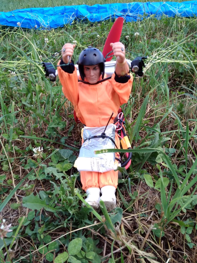

Blisko rok temu kupiłem silnik i regulator do Skywalker 1900 a w gratisie dostałem Action mena ze skrzydełkiem 3 metry.
Skrzydełko szyte z jakichś planów. Jedno serwo straciło tryby na zębatce więc od razu wymieniłem dwa, regulator wrzuciłem swój bo zakupiony to jakiś opto bez beca i bez instrukcji jak go zaprogramować.
Gość sądząc po wyrazie twarzy, nie jedno przeżył i raczej strachliwy nie jest, a prezentuje się tak.
Paczuszka na kolanach to 375g ołowiu ale to nadal mało bo sama gondola z pilotem waży 1250g

Paralotnia miło mnie zaskoczyła, lata się nią świetnie ale trzeba jeszcze doważyć albo latać przy zerowym wietrze.
