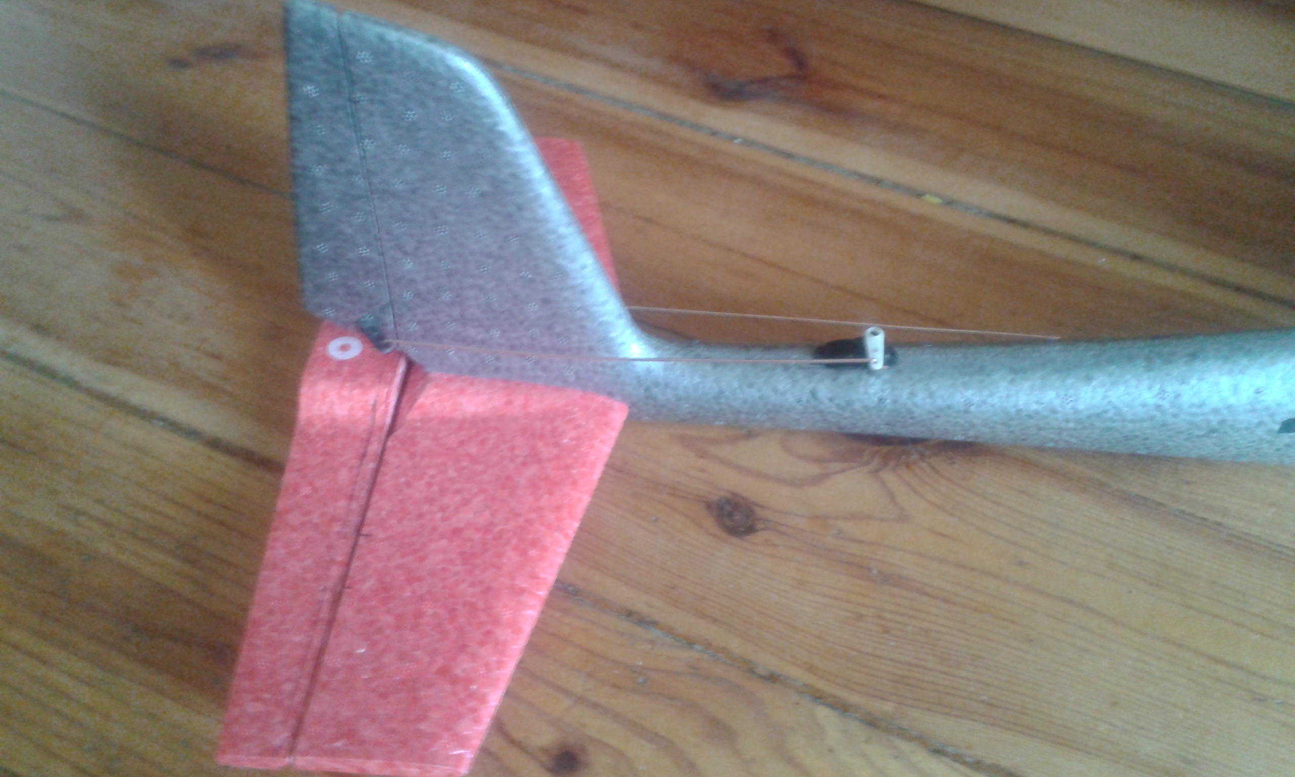

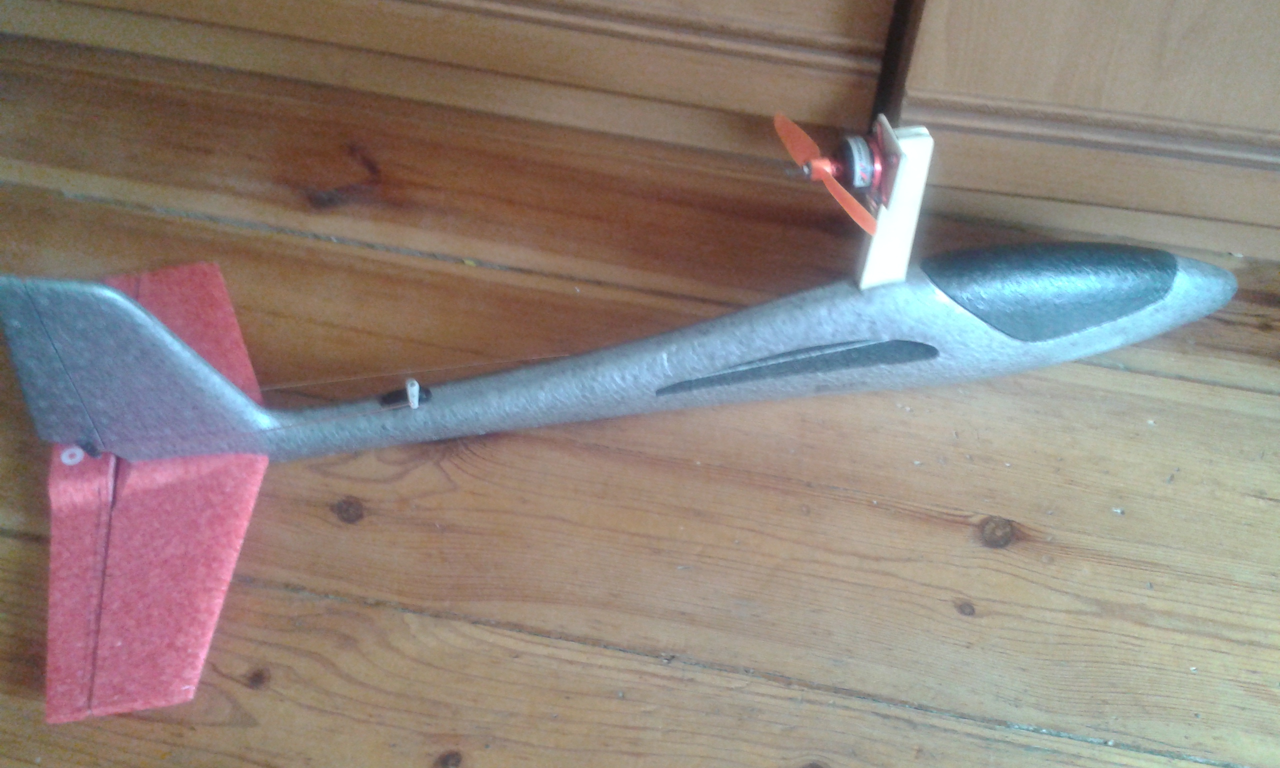

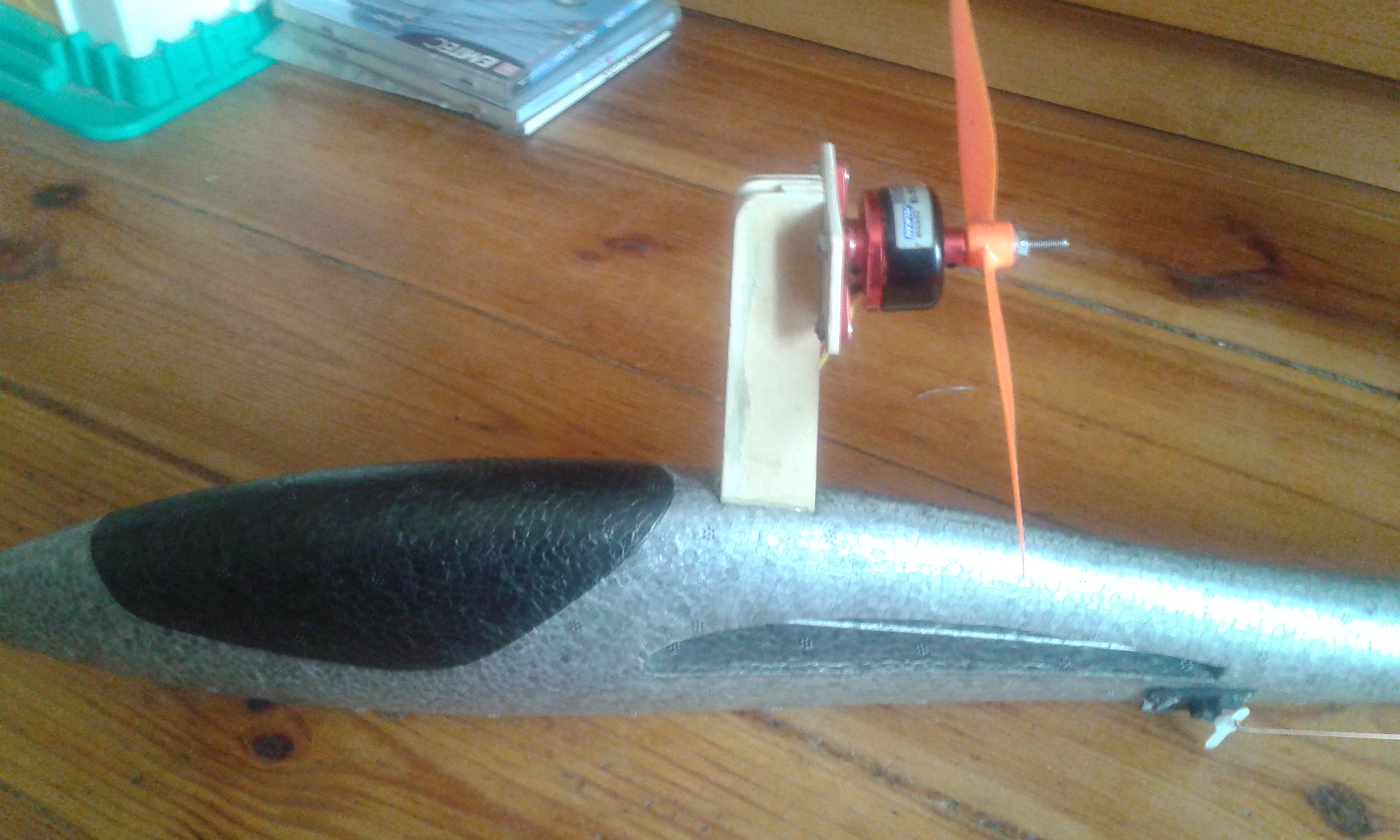

A to moja wersja.
20180710_113305.jpg [ 1.01 MiB | Przeglądane 17788 razy ]
20180710_113218.jpg [ 953.77 KiB | Przeglądane 17788 razy ]
20180710_113238.jpg [ 1.12 MiB | Przeglądane 17788 razy ]
20180710_113253.jpg [ 991.78 KiB | Przeglądane 17788 razy ]

Te popychacze to tak bez podparcia będą? :roll:
 Tytuł: Re: XL Glider Plane z Lidla - modyfikacje
PostNapisane: wtorek, 10 lipca 2018, 12:32
Adam ma rację tak to one działać nie będą.
PostNapisane: wtorek, 10 lipca 2018, 13:10
Chłopaki to lekki model nie będzie nie wiadomo jakich obciążeń na sterach, do tego stery pewnie działają lekko. Mnie martwi bardziej ten hamulec w postaci wieżyczki :)
EDYTKA
A nie, przepraszam bardzo gdyż wcześniej nie zauważyłem. Popychacz od wysokości jest stanowczo za długi :) jak na brak podparcia.
PostNapisane: wtorek, 10 lipca 2018, 15:52
Popychacz (drut 1.2mm) będzie podparty co najmniej w 2 miejscach (tylko nie wiem jak to najlepiej zrobić), a wieżyczka będzie powycinana coś na kształt łoża silnika.
Doradźcie jak najlepiej poprowadzić antenę ( aparaturę mam na 35MHz)
PostNapisane: wtorek, 10 lipca 2018, 16:23
Kawałek rureczki do rureczki doklejona sklejeczka/laminacik/patyczek lub coś podobnego a to nałożone na popychacz i wklejone w kadlubik. Dwa takie małe tegesy załatwią sprawę.
PostNapisane: wtorek, 10 lipca 2018, 16:31
Ja mam zrobione tak.
Drut fi1 i takie przelotki z pla wklejone na ca.Obrazek
PostNapisane: wtorek, 10 lipca 2018, 19:53
"Wariaci" z FT robili przelotki z trytki... znaczy się opaski zaciskowej :mrgreen:
PostNapisane: wtorek, 10 lipca 2018, 19:58
Zrobię tak jak Adam napisał, choć wydaje mi się że jest dość sztywno (drut od spawarki) i było by nie potrzebne ale jednak zastosuję.
PostNapisane: wtorek, 10 lipca 2018, 21:17
Przy ciasnej pętli może się okazać, że jednak nie jest. W halówkach (150 gramów)pomimo prętów węglowych jako popychacze zdarzało się, że ster sobie, a serwo sobie. Dlatego zawsze dwa podparcia conajmniej.
