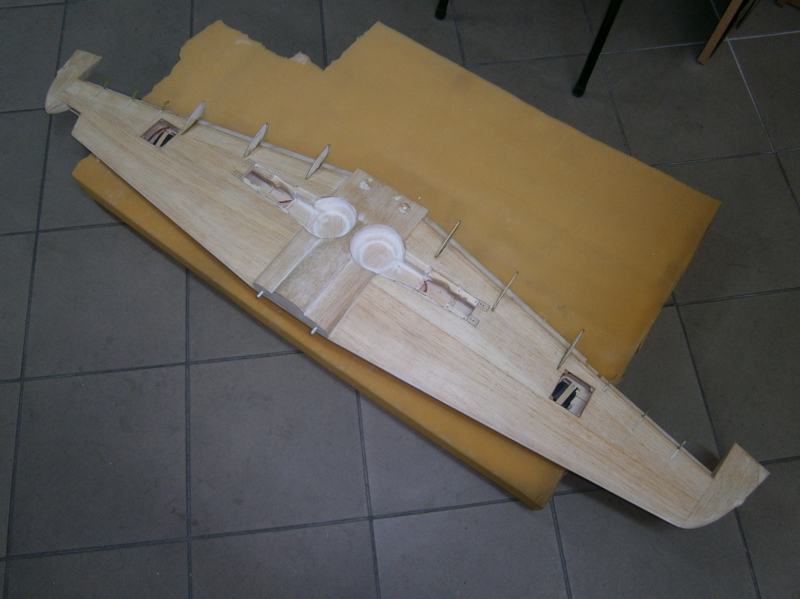

Małymi kroczkami do przodu. Pylony zawieszenia klap uzupełnione balsą i przelaminowane.

Zastanawiałem się nad pokryciem powierzchni modelu pod malowanie. Standard to japonka na cellon, dużo szpachlowania i przede wszystkim smród cellonu (choć go lubię :) ). Inną metodą jest dosyć popularna - Eze Kote + tkanina szklana. Zrobiłem małe próbki tą metodą, co prawda nie z Eze Kote ale z innym lakierem akrylowym. Nie bardzo to do mnie przemawia, ponadto twardość takiej powierzchni też jest nie za bardzo. Mam skrzydełka do motoszybowca w technologii styro pokryte balsą na Soudal. I to są elementy testowe pod wykonanie pokrycia. Płacik przeszlifowany, przeszpachlowany cieniutko lekką szpachlą Acryl-Putz z Castoramy. Na to tkanina szklana 33g/m2 z żywicą L285. Po pokryciu płacika odsączenie nadmiaru żywicy za pomocą ręczników papierowych. Po pokryciu (na razie) dołu płata, "przytył" 23g. Na mniejszej próbce, zrobiłem to samo. Po utwardzeniu żywicy, małą próbkę przeszpachlowałem cieniutko żywicą zmieszaną z Microballonem. Po utwardzeniu szlif i jednokrotnie podkład Motipa. Jakość i twardość powierzchni bardzo dobra. I tak chyba będę krył Orlika. Ale jeszcze zrobię próbę z płatami od motoszybowca. Płacik ma cięciwy 210-150 dł 1030mm.

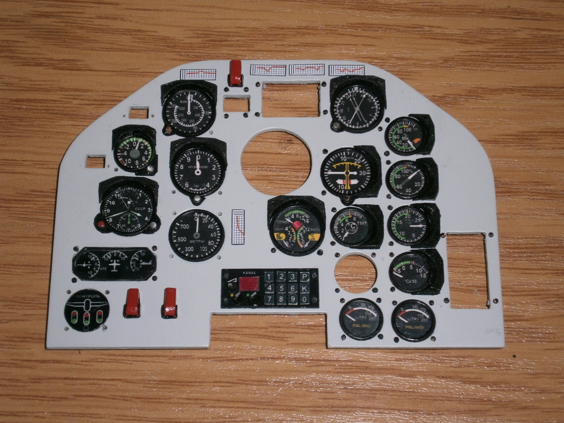

Popracować fizycznie przy modelu na razie nie mogę, po małych zmianach w moich gnatach uczę się chodzić, to trochę porysowałem :) . Tablice przyrządów do kabiny Orlika. Coś tam trzeba będzie włożyć do środka. To są tylko rysunki jak będzie to wyglądać, trzeba będzie zrobić je fizycznie.

 Tytuł: Re: PZL-130 Orlik TC 1
PostNapisane: niedziela, 21 stycznia 2018, 11:51
No bardzo ładnie, za Twoje "gnaty" też trzymam kciuki.
