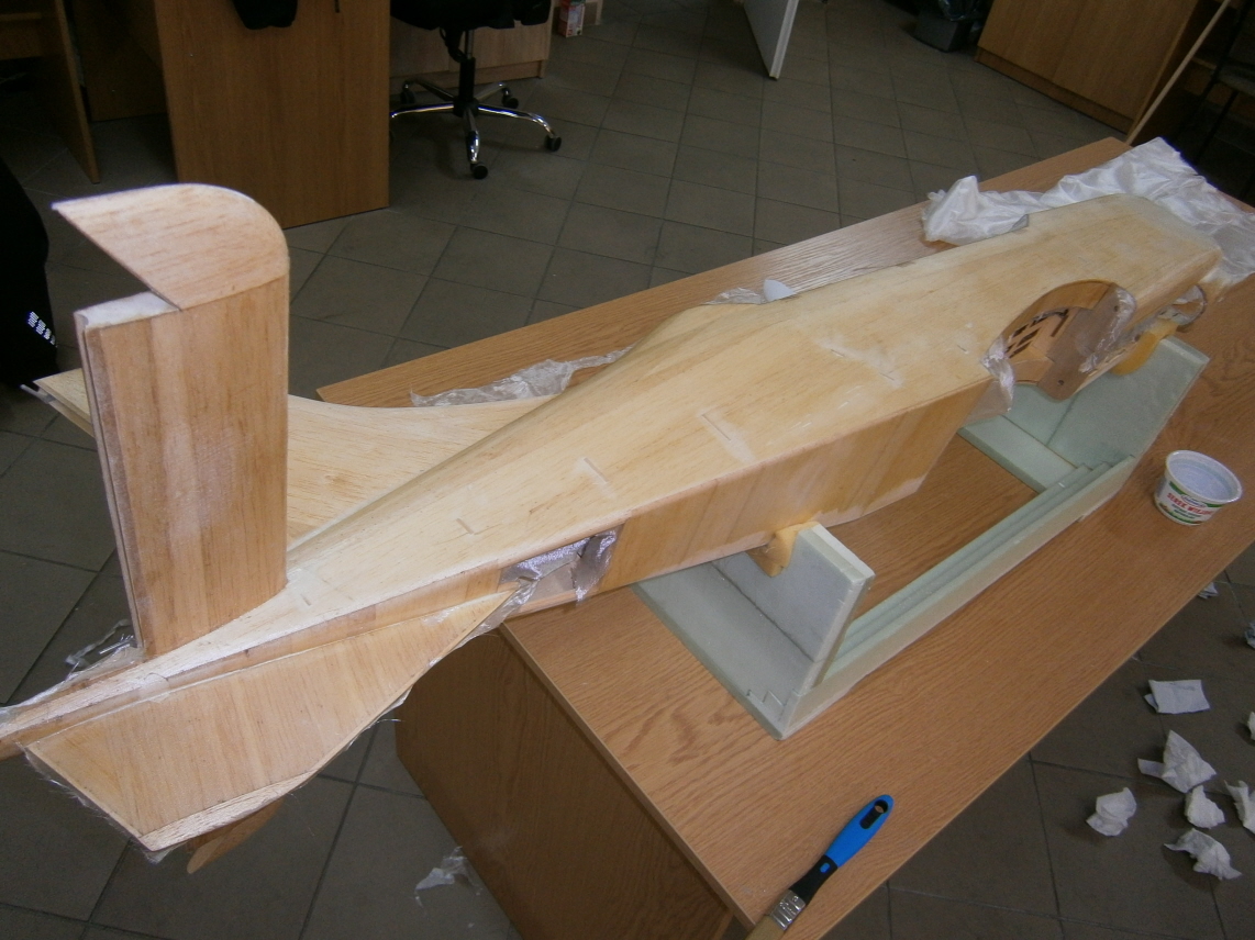

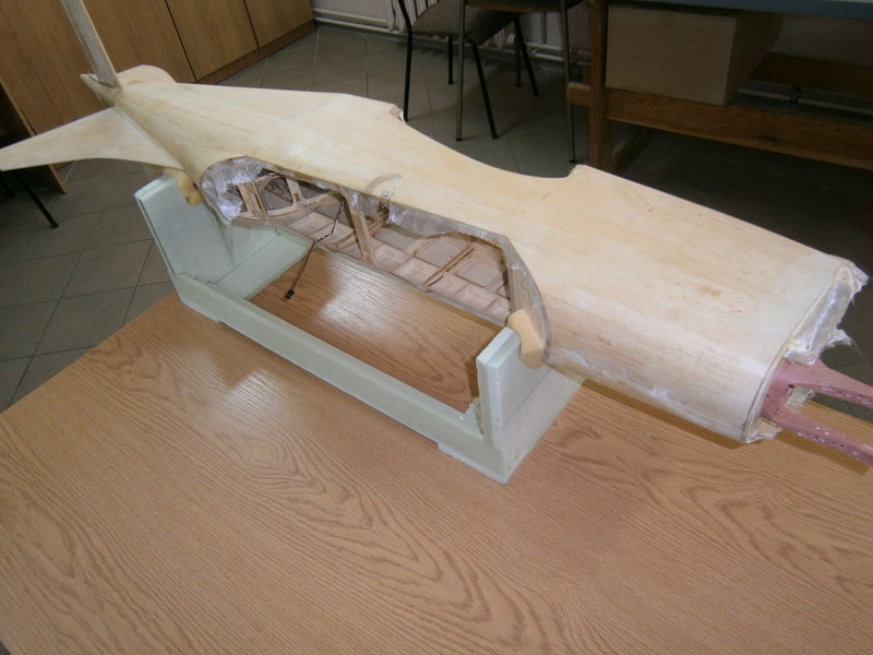

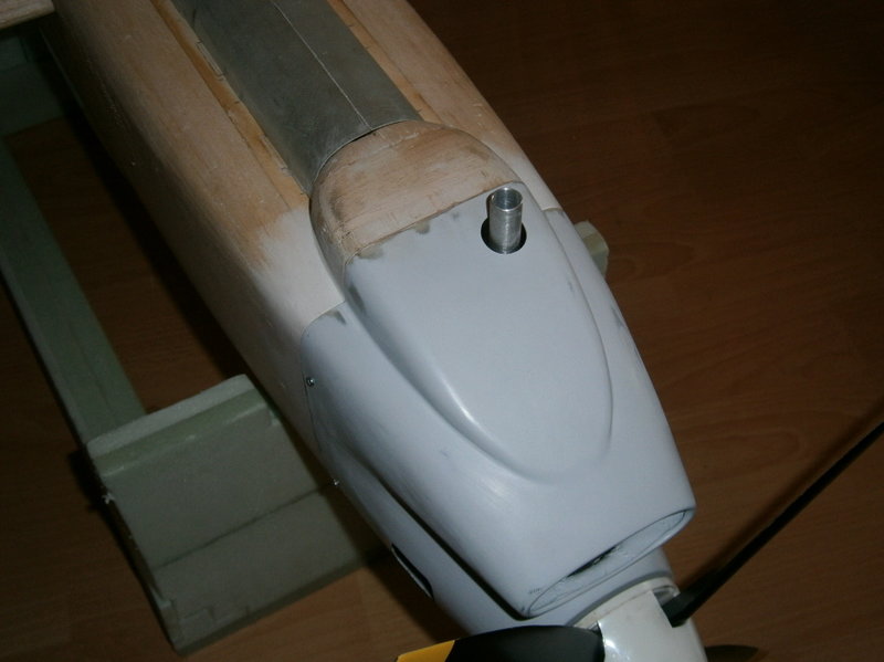

Niewiele się działo, otwór wylotowy tłumika w masce. Złożyłem całość, żeby sprawdzić wstępne wyważenie. Nie jest tak tragicznie, muszę "wyrzucić" serwo wysokości do tyłu i będzie chyba OK. Ale to jeszcze trochę czasu. Niestety nastąpi dłuższa przerwa w jakichkolwiek pracach, muszę się oddać w łapki chirurgów, później rehabilitacja i mam nadzieję, że będę jak nowy :) .
426.JPG [ 304.97 KiB | Przeglądane 13973 razy ]
427.JPG [ 291.38 KiB | Przeglądane 13973 razy ]
428.JPG [ 240.19 KiB | Przeglądane 13973 razy ]
429.JPG [ 299.62 KiB | Przeglądane 13973 razy ]

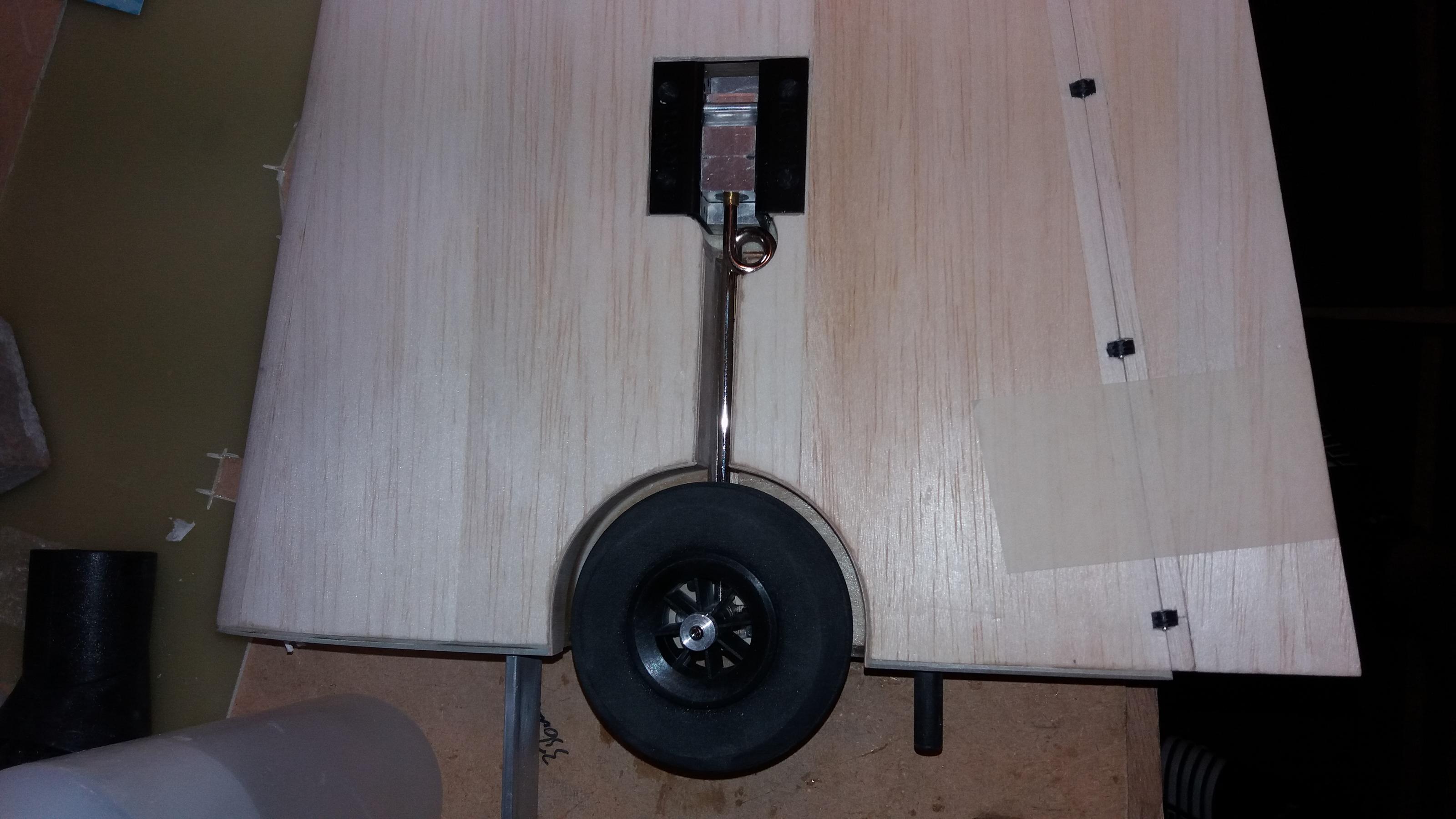

Przeglądając dyskietki z Internetem :mrgreen: znalazłem coś takiego. Na RCGroups gośc buduje Orlika w wersji TC2, inną metodą niż moja, ale w tej samej skali
orlik_plug.jpg [ 53.43 KiB | Przeglądane 13685 razy ]
20150327_222646.jpg [ 492.6 KiB | Przeglądane 13685 razy ]
20150421_124837.jpg [ 508.58 KiB | Przeglądane 13685 razy ]
20150502_190001.jpg [ 376.68 KiB | Przeglądane 13685 razy ]
20160202_001939.jpg [ 401.48 KiB | Przeglądane 13685 razy ]
IMG_20150914_224408.jpg [ 211.59 KiB | Przeglądane 13685 razy ]
20160202_114539.jpg [ 287.18 KiB | Przeglądane 13685 razy ]

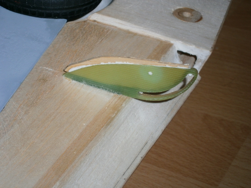

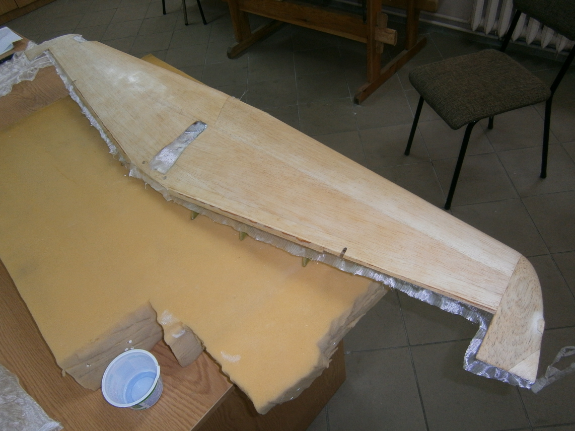

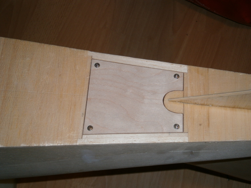

Małymi kroczkami do przodu. Pylony zawieszenia klap uzupełnione balsą i przelaminowane.
433.JPG [ 284.38 KiB | Przeglądane 13553 razy ]
434.JPG [ 246.41 KiB | Przeglądane 13553 razy ]

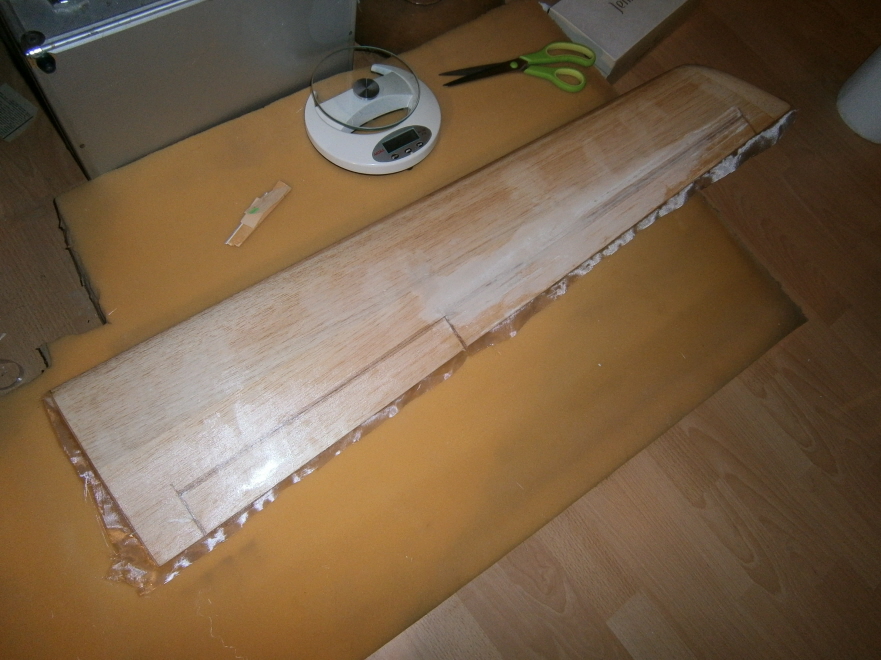

Zastanawiałem się nad pokryciem powierzchni modelu pod malowanie. Standard to japonka na cellon, dużo szpachlowania i przede wszystkim smród cellonu (choć go lubię :) ). Inną metodą jest dosyć popularna - Eze Kote + tkanina szklana. Zrobiłem małe próbki tą metodą, co prawda nie z Eze Kote ale z innym lakierem akrylowym. Nie bardzo to do mnie przemawia, ponadto twardość takiej powierzchni też jest nie za bardzo. Mam skrzydełka do motoszybowca w technologii styro pokryte balsą na Soudal. I to są elementy testowe pod wykonanie pokrycia. Płacik przeszlifowany, przeszpachlowany cieniutko lekką szpachlą Acryl-Putz z Castoramy. Na to tkanina szklana 33g/m2 z żywicą L285. Po pokryciu płacika odsączenie nadmiaru żywicy za pomocą ręczników papierowych. Po pokryciu (na razie) dołu płata, "przytył" 23g. Na mniejszej próbce, zrobiłem to samo. Po utwardzeniu żywicy, małą próbkę przeszpachlowałem cieniutko żywicą zmieszaną z Microballonem. Po utwardzeniu szlif i jednokrotnie podkład Motipa. Jakość i twardość powierzchni bardzo dobra. I tak chyba będę krył Orlika. Ale jeszcze zrobię próbę z płatami od motoszybowca. Płacik ma cięciwy 210-150 dł 1030mm.
435.JPG [ 277.17 KiB | Przeglądane 13553 razy ]
436.JPG [ 286.79 KiB | Przeglądane 13553 razy ]
437.JPG [ 268.01 KiB | Przeglądane 13553 razy ]
438.JPG [ 268.86 KiB | Przeglądane 13553 razy ]
439.JPG [ 291.08 KiB | Przeglądane 13553 razy ]
440.JPG [ 271.61 KiB | Przeglądane 13553 razy ]

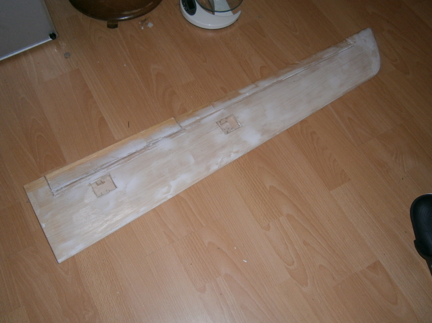

Coby nie zaśmierdzieć w domu od nitra, dół płata był szpachlowany szpachlą z Castoramy. Jest ona na bazie akrylu i lekko zagruntowała balsę. Górę zagruntowałem rozcieńczonym lakierem akrylowym Altax. Po pokryciu górnej powierzchni płótnem, płacik "przytył" 20g. Nie jest źle :) . Muszę jeszcze zrobić jedną próbkę ze szpachlowaniem powierzchni tkaniny, inną niż z żywicą (ta jest bardzo dobra, ale trochę upierdliwa przy nakładaniu). Dam znać jak próby wyszły.
441.JPG [ 298.22 KiB | Przeglądane 13539 razy ]
442.JPG [ 279.04 KiB | Przeglądane 13539 razy ]
Może moje "wypociny" z próbek wszelkiego rodzaju komuś się przydadzą :)

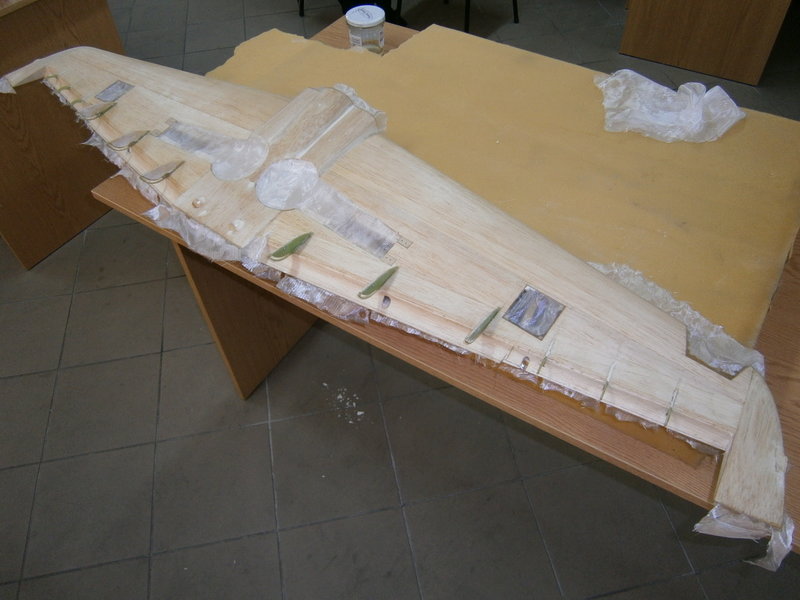

No i się zaczęło :), tkaninka 33g/m2 i żywica L285
450.JPG [ 459.61 KiB | Przeglądane 13020 razy ]
451.JPG [ 478.69 KiB | Przeglądane 13020 razy ]
 Tytuł: Re: PZL-130 Orlik TC 1
PostNapisane: piątek, 4 maja 2018, 10:36
Posty: 466
Laminowanie skończone
452.JPG [ 445.62 KiB | Przeglądane 12964 razy ]
453.JPG [ 457.65 KiB | Przeglądane 12964 razy ]
454.JPG [ 458.74 KiB | Przeglądane 12964 razy ]
455.JPG [ 499.01 KiB | Przeglądane 12964 razy ]
odsączanie żywicy za pomocą ręczników papierowych
456.JPG [ 430.76 KiB | Przeglądane 12964 razy ]
457.JPG [ 462.27 KiB | Przeglądane 12964 razy ]
458.JPG [ 485.32 KiB | Przeglądane 12964 razy ]

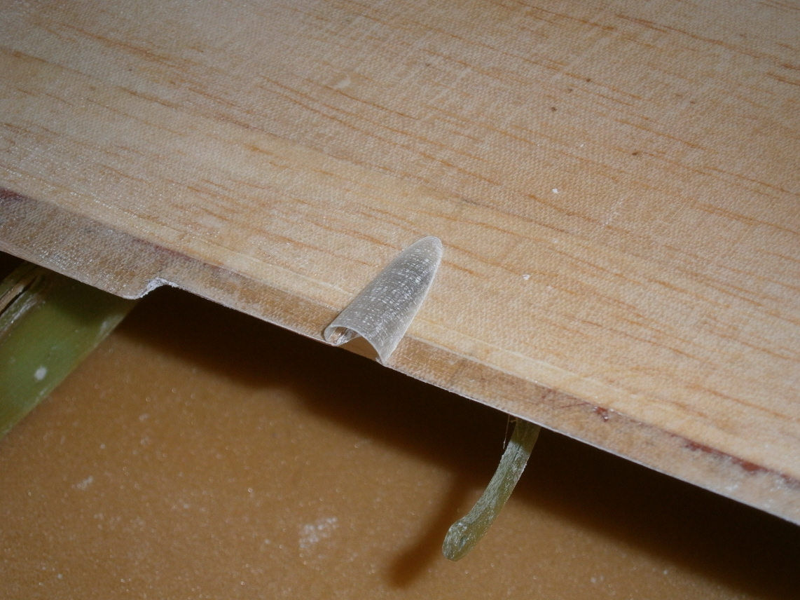

PostNapisane: wtorek, 15 maja 2018, 19:15
Posty: 466

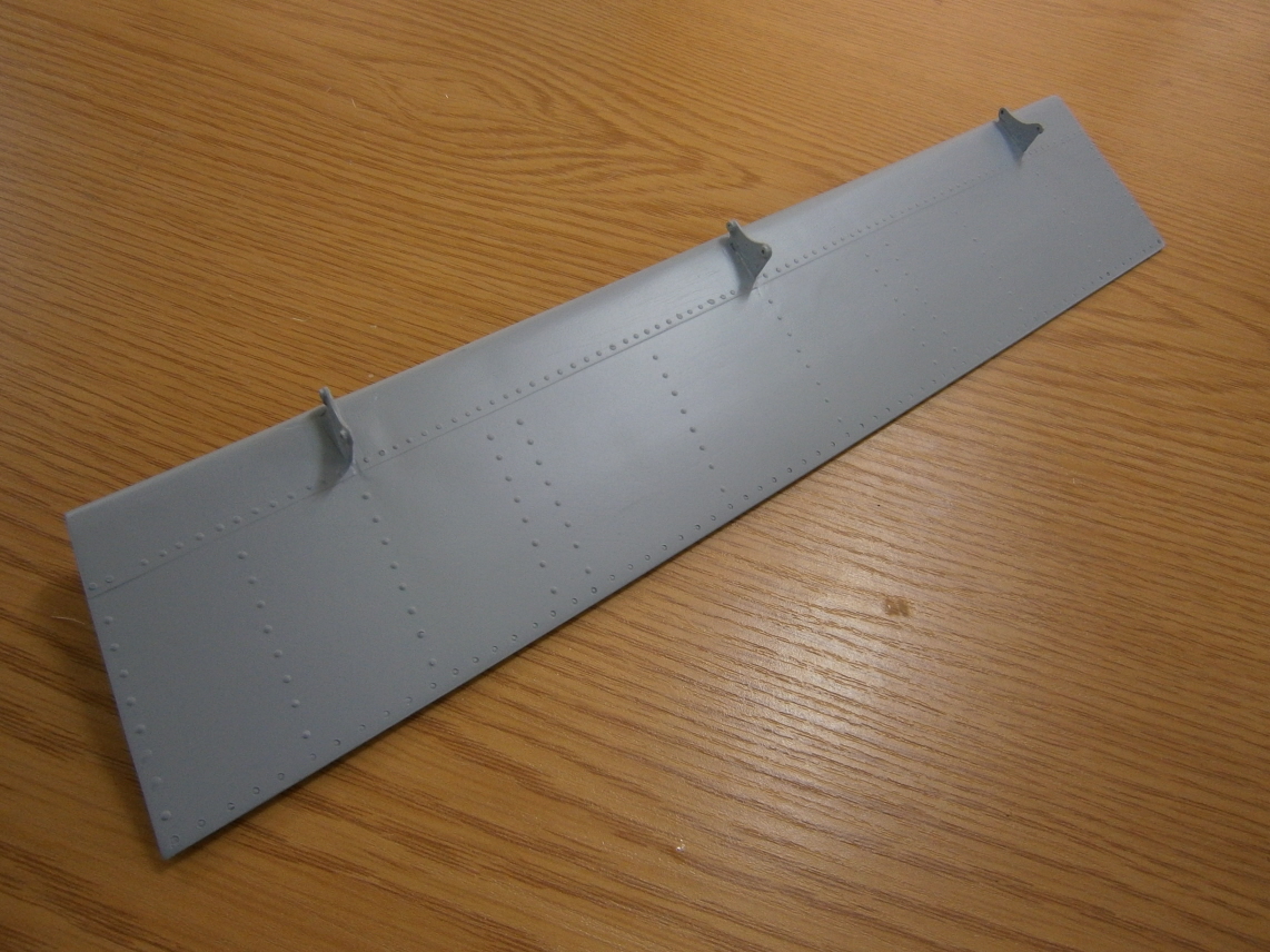

Ruszamy dalej. Osłonki dźwigni lotek, jeszcze nie wklejone, dopiero po szlifowaniu całości. I pierwsza szpachlówka, natryskowa Novol, ale aplikowana wałkiem, jest OK :) .
459.JPG [ 500.01 KiB | Przeglądane 12861 razy ]
460.JPG [ 408.3 KiB | Przeglądane 12861 razy ]

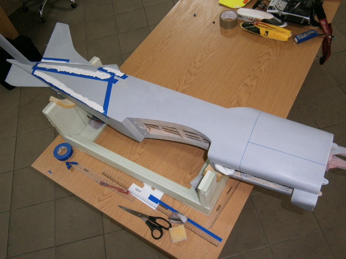

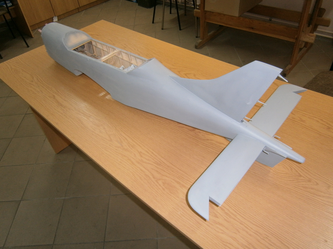

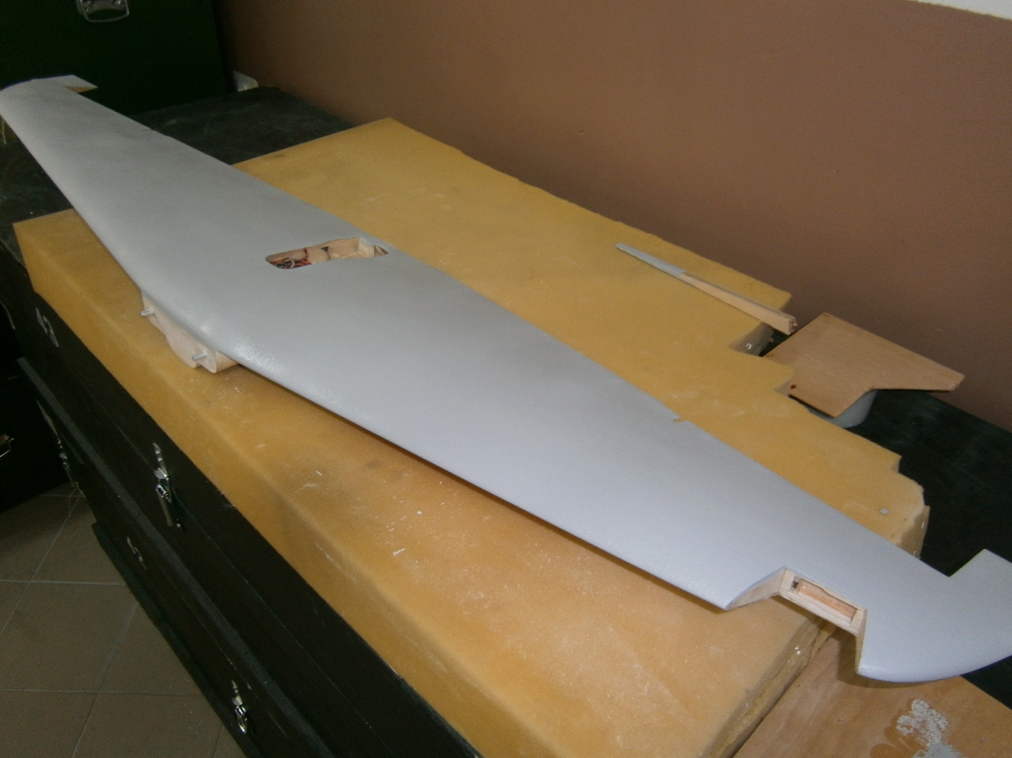

Coś tam z tego będzie :) . Zabawy z wykończeniówką ciąg dalszy. Kadłub po pierwszym podkładzie, parę dziurek do zaszpachlowania i będzie OK.
465.JPG [ 413.09 KiB | Przeglądane 12618 razy ]
466.JPG [ 450.91 KiB | Przeglądane 12618 razy ]
467.JPG [ 460.39 KiB | Przeglądane 12618 razy ]

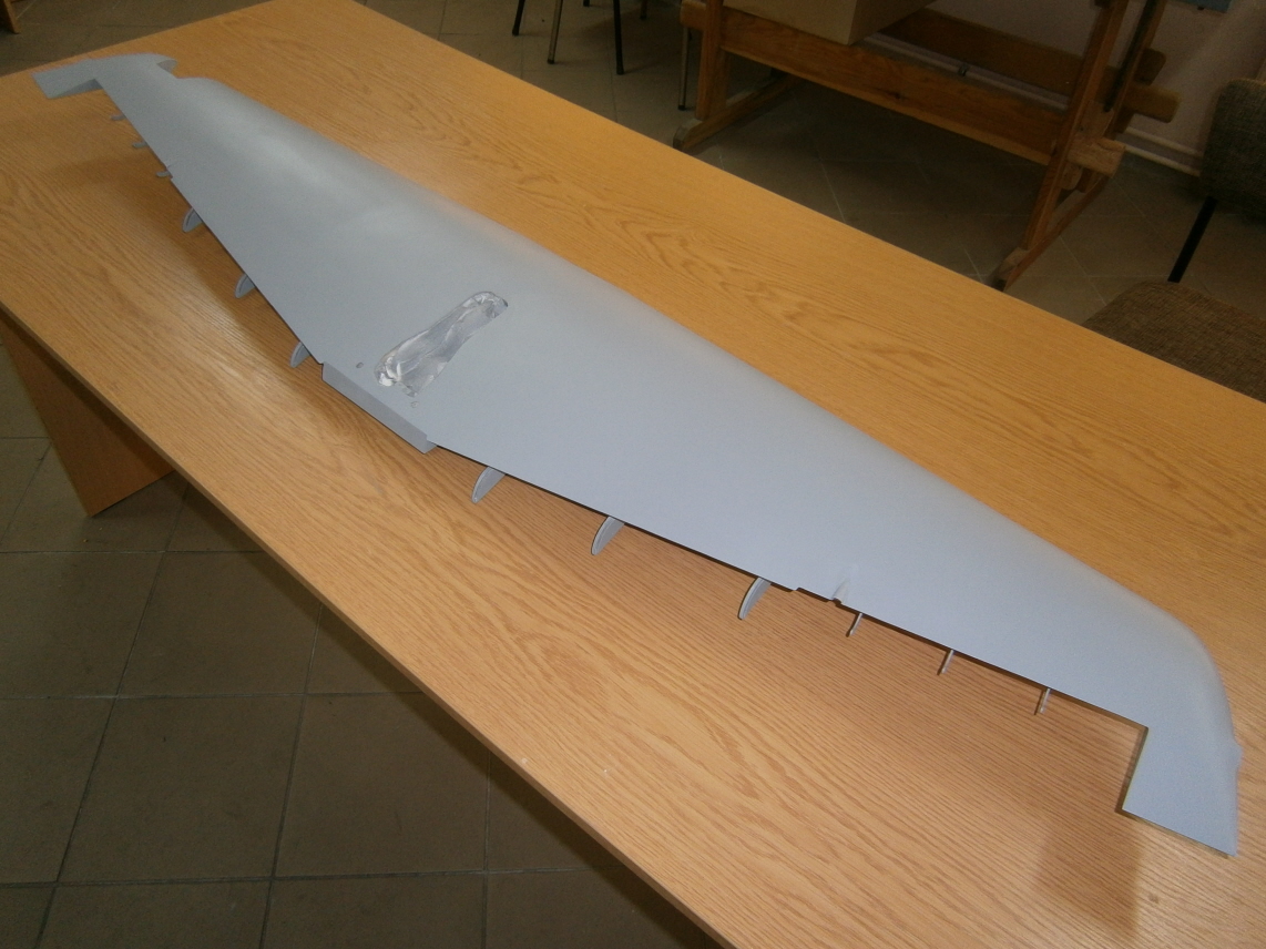

PostNapisane: środa, 13 czerwca 2018, 18:42
Posty: 466
Się powoli produkuje :) .
468.JPG [ 491.73 KiB | Przeglądane 12369 razy ]
469.JPG [ 504.53 KiB | Przeglądane 12369 razy ]
470.JPG [ 426.74 KiB | Przeglądane 12369 razy ]
471.JPG [ 485.92 KiB | Przeglądane 12369 razy ]
472.JPG [ 506.36 KiB | Przeglądane 12369 razy ]
