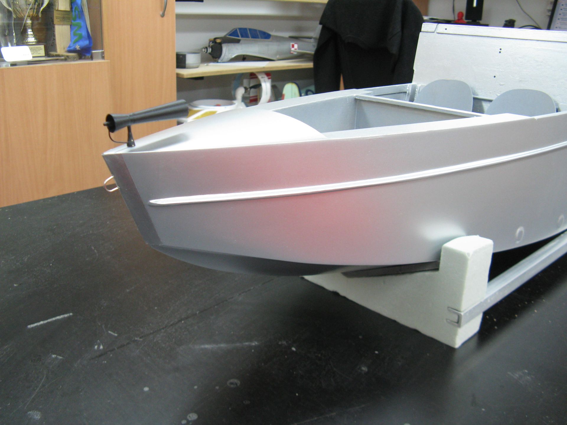

Ciąg dalszy prac nad modelem. Wkleiłem listwy będące imitacją łączenia blach na kadłubie.
Przed zrobieniem zdjęcia oczywiście wysprzątałem, coby ładnie się komponowało na fotografii. 8-)
IMG_0730.jpg [ 238.38 KiB | Przeglądane 11185 razy ]
IMG_0731.jpg [ 296.58 KiB | Przeglądane 11185 razy ]

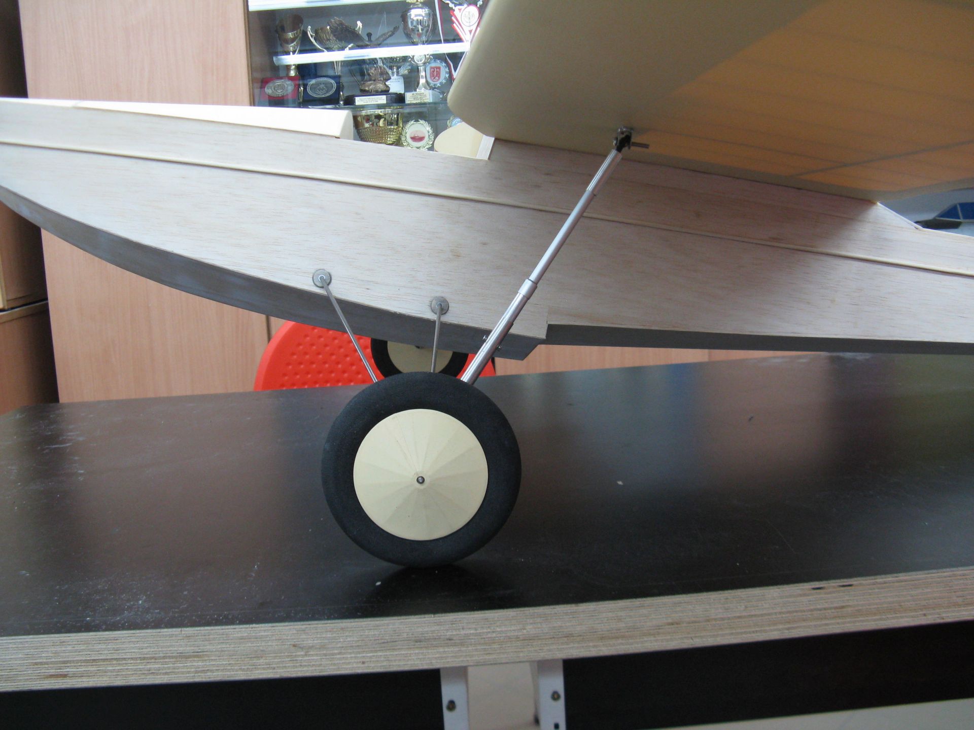

PostNapisane: piątek, 16 lutego 2018, 21:04
Druciarnia czyli czas na podwozie.
001.jpg [ 462.43 KiB | Przeglądane 10694 razy ]
034.jpg [ 204.93 KiB | Przeglądane 10694 razy ]
035.jpg [ 257.28 KiB | Przeglądane 10694 razy ]

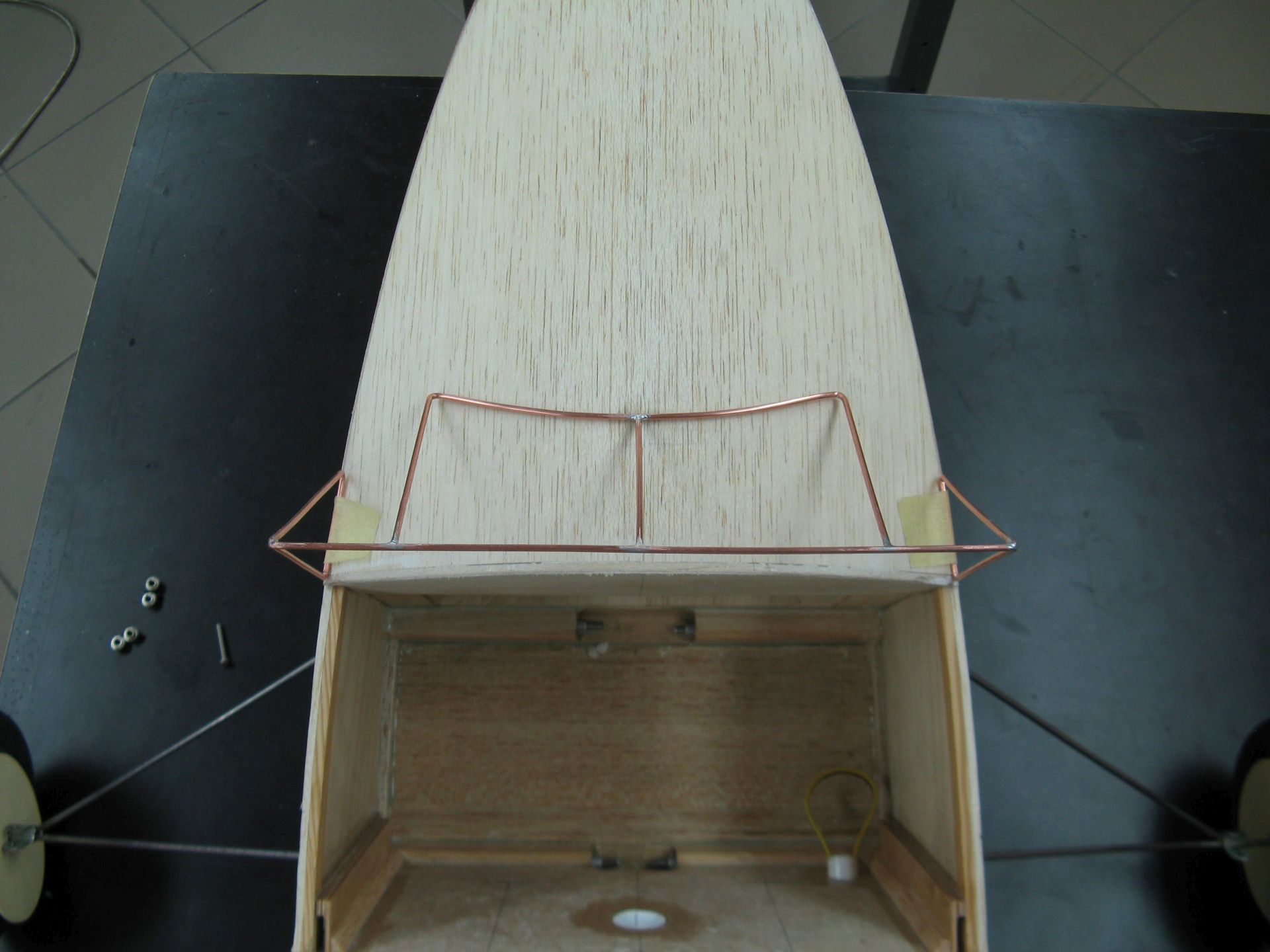

PostNapisane: środa, 21 lutego 2018, 19:39
Dzisiejsze zmagania z kabinką. Niby prosta rzecz, a kilka godzin dłubania. Najpierw szablon z kartonu (chyba szósta wersja) i zlutowany stelaż z drutu miedzianego.
015.jpg [ 230.95 KiB | Przeglądane 10577 razy ]
016.jpg [ 208.43 KiB | Przeglądane 10577 razy ]
017.jpg [ 218.91 KiB | Przeglądane 10577 razy ]
018.jpg [ 237.1 KiB | Przeglądane 10577 razy ]
019.jpg [ 228.13 KiB | Przeglądane 10577 razy ]
020.jpg [ 223.24 KiB | Przeglądane 10577 razy ]

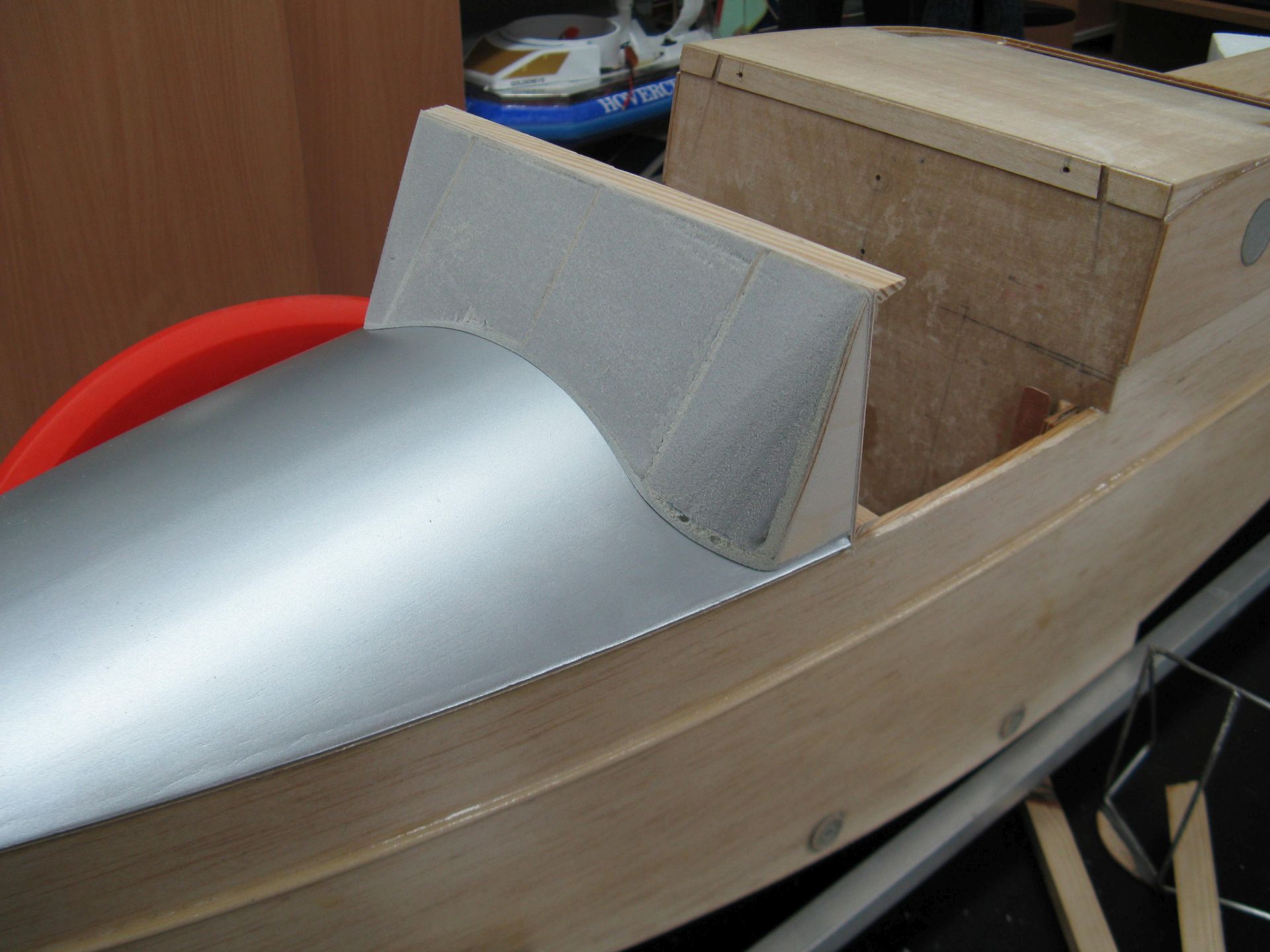

 Tytuł: Re: PZL-H (PZL.12)
PostNapisane: środa, 7 marca 2018, 17:18
Niby prosta rzecz - owiewka, nawet nie kabina, tylko owiewka, a i tak problem. Na rysunku wygląda inaczej niż na zdjęciach, a zdjęcia też się różnią. Cały metalowy stelaż, który tak misternie lutowałem idzie do kosza i zaczynam robić foremkę do tłoczenia. Inaczej nie uda mi się odtworzyć kształtu, a i tak wcale nie jestem pewien, że to co robię to będzie to o co chodzi. Problematyczne są przejścia z płaskiej szyby przedniej do malutkich, trójkątnych szybek bocznych. Bez formy nie uda mi się tego zrobić. :roll:
039.jpg [ 241.18 KiB | Przeglądane 12311 razy ]
040.jpg [ 239.96 KiB | Przeglądane 12311 razy ]
041.jpg [ 307.46 KiB | Przeglądane 12311 razy ]

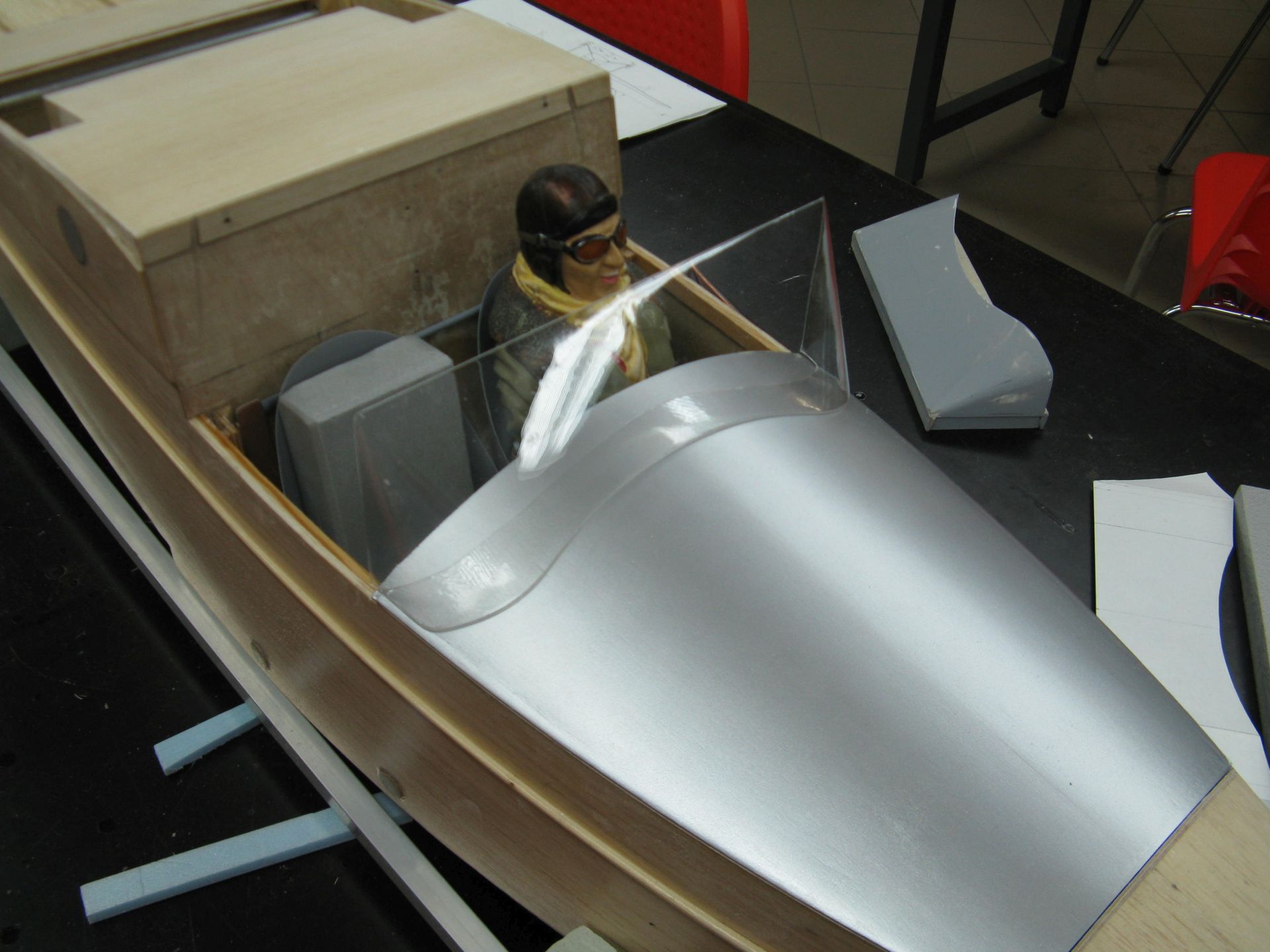

PostNapisane: piątek, 9 marca 2018, 12:17
Wytłoczyłem owiewkę. Teraz jeszcze metalowy stelaż i będzie w miarę przyzwoicie.
042.jpg [ 270.43 KiB | Przeglądane 12266 razy ]
043.jpg [ 231.32 KiB | Przeglądane 12266 razy ]
044.jpg [ 212.51 KiB | Przeglądane 12266 razy ]
045.jpg [ 214.7 KiB | Przeglądane 12266 razy ]
