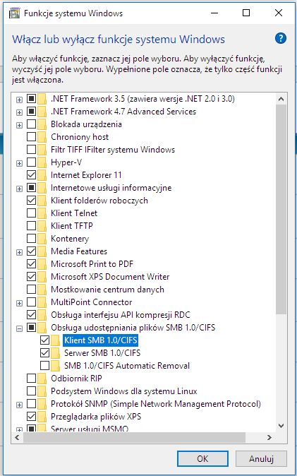

PostNapisane: wtorek, 13 lutego 2018, 15:45
Uporałem się z problemem. Nie dawał mi spokoju brakujący protokół SMB. Dogrzebałem się do Funkcji systemu Windows i włączyłem go ręcznie. Wykonałem restart systemu, pobrały się aktualizacje i moim oczom ukazało się całe otoczenie sieciowe :) Na wszelki wypadek wyłączyłem automatyczne usuwanie.
