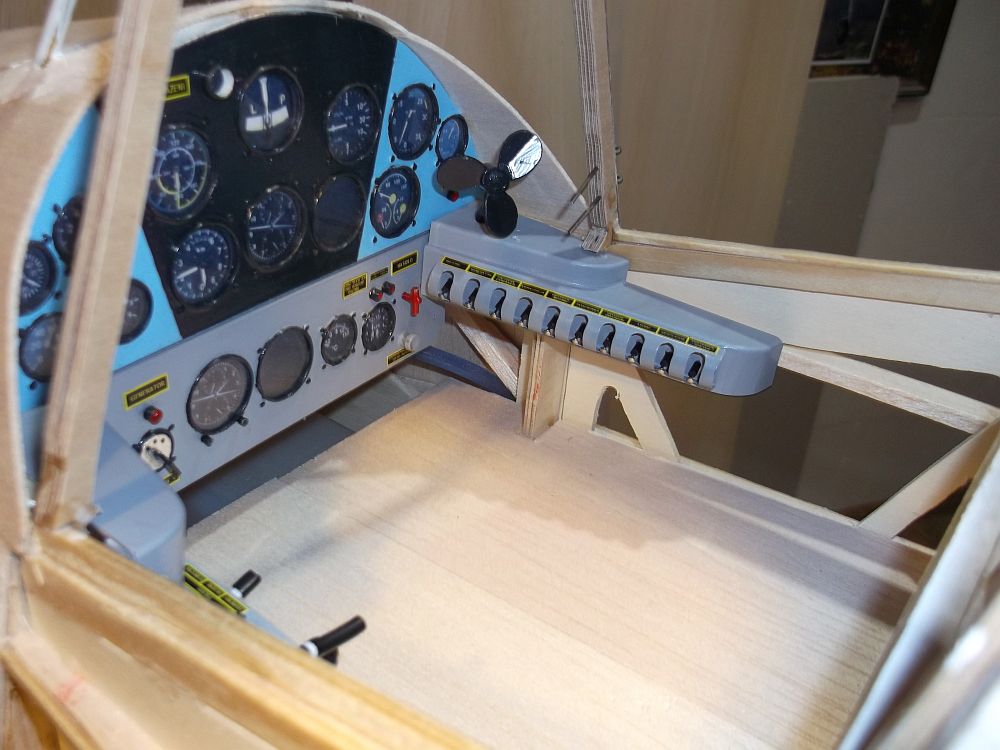

Przymiarka wyposażenia (podłoga trochę niżej)
33.jpg [ 160.32 KiB | Przeglądane 19614 razy ]
34.jpg [ 133.58 KiB | Przeglądane 19614 razy ]
Pilot chyba zadowolony?
35.jpg [ 148.39 KiB | Przeglądane 19614 razy ]
36.jpg [ 142.36 KiB | Przeglądane 19614 razy ]

Wnętrze jedno z ładniejszych jakie kiedykolwiek widziałem !
Na początku myślałem, że wstawiłeś fotki wnętrza prawdziwego samolotu na których się będziesz wzorował:D
Szok szok i jeszcze raz szok !!!

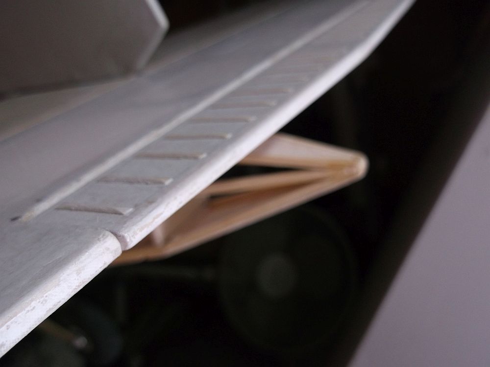

Skrzydła pokryte częściowo balsą.
37.jpg [ 170.69 KiB | Przeglądane 19501 razy ]
W części spływowej jest trochę zabawy, gdyż Cmelak ma specyficzne (szczelinowe) klapy.
40.jpg [ 105.01 KiB | Przeglądane 19501 razy ]
Po wklejeniu wsporników zawiasów i dodatkowych skrzeli,
można, po wzmocnieniu krawędzi tkaniną dokończyć oklejanie.
38.jpg [ 168.19 KiB | Przeglądane 19501 razy ]
39.jpg [ 211.09 KiB | Przeglądane 19501 razy ]

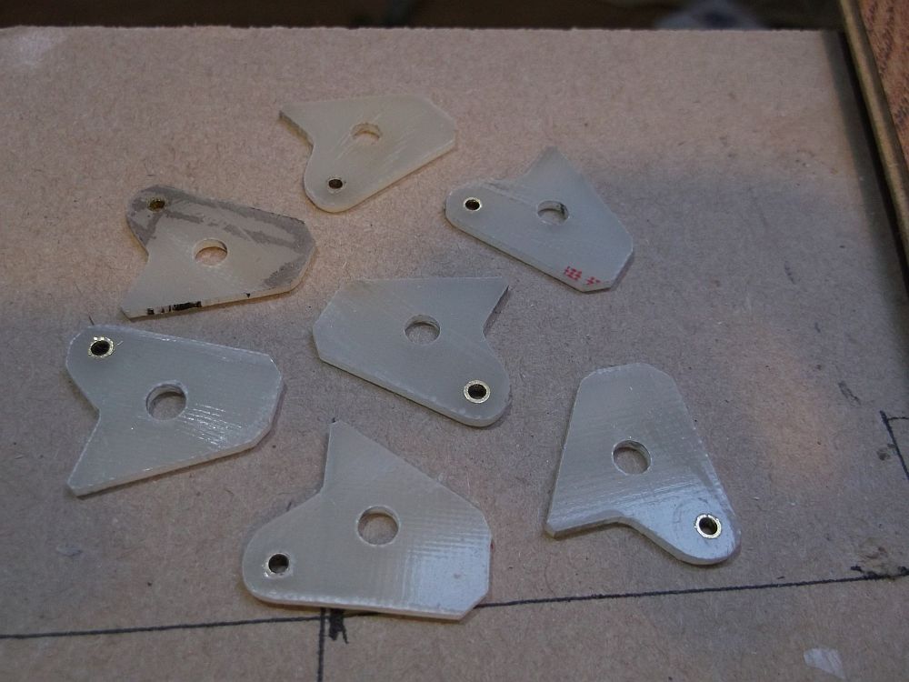

W międzyczasie powstała taka maszynka, za pomocą której okrągła 2mm. listewka zmienia się w półwałek.
59.jpg [ 41.58 KiB | Przeglądane 21877 razy ]
Będą one "udawać" listwy wzmacniające poszycie.
Tu na klapce steru wysokości.
64.jpg [ 85.96 KiB | Przeglądane 21877 razy ]

Powalczyłem też z podwoziem. Trzeba było przedłużyć golenie. Ustawione kąty i zmontowane "na sucho".
Wykonane są też laminatowe błotniki.

Wystrugane i zalaminowane są też już sloty, teraz trzeba wyciąć mocowania.
z59.jpg [ 71.79 KiB | Przeglądane 20813 razy ]
Skrzydła praktycznie skończone, więc będzie można się zabrać za ich laminowanie.
